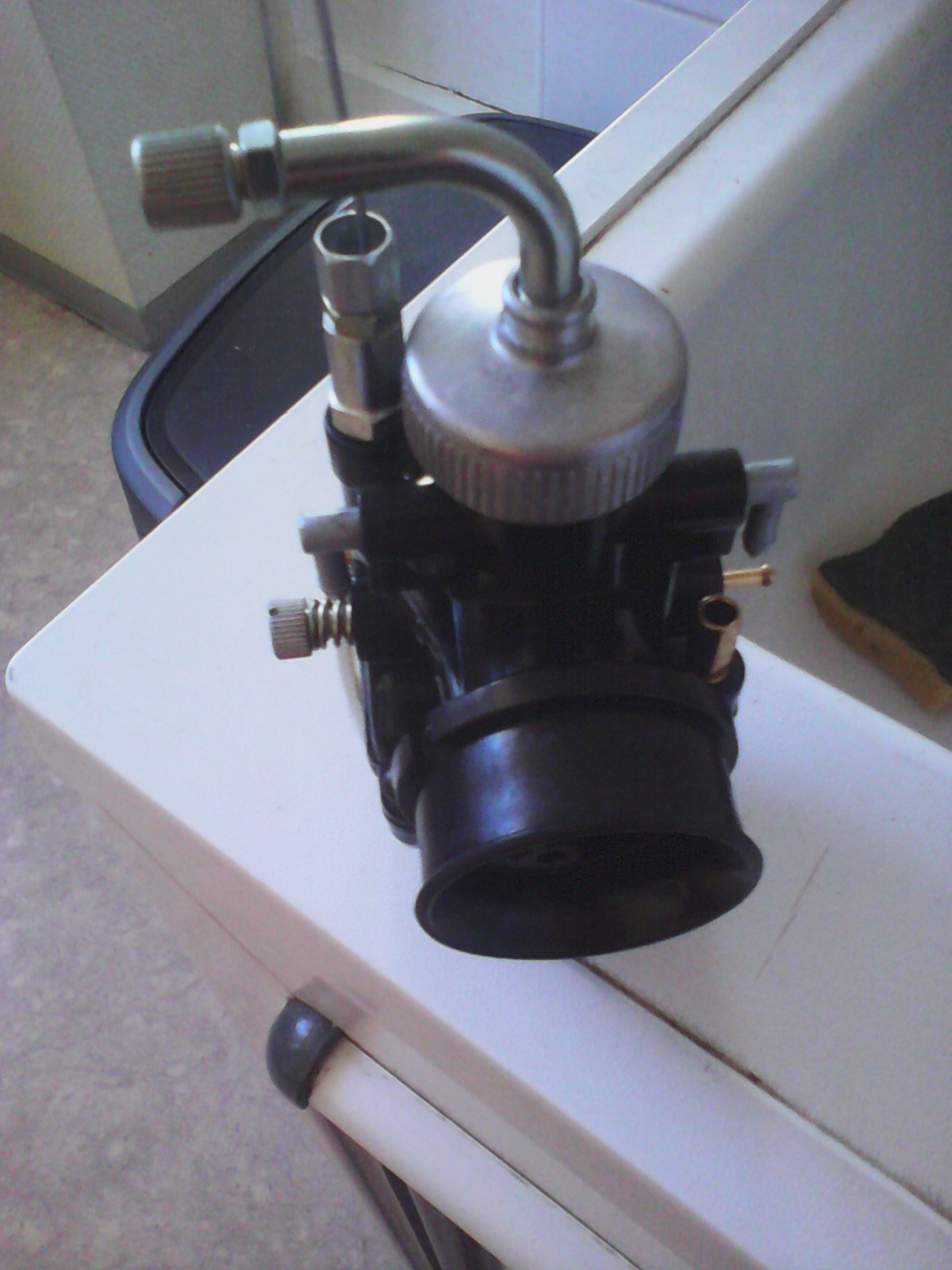

Bonjour, avec Dada65, on est entrain d'essayer de configuration mon scooter keeway matrix, je lui est mis un kit 70cc Motoforce, hier et aujourd'hui, on l'a mis un carburateur 19mm Racing de MotoForce.
Le carburateur est livrée avec gicleur 75 diamètre 5mm, mais nous n'avions que des gicleurs de 4mm donc on n'a teste avec celui de 75 mais le scoot ne veut pas bien rouler, il est trop pauvre.
Nous aimerions avoir une idée quelle taille de gicleur prendre ? Entre 80 et 100 ? Ou voir même plus, je sais pas pourquoi mais il va demander beaucoup plus.

J'ai le même moteur que toi, avec un cylindre polini fonte et carburateur 17.5 je roulais avec un gicleur de 115, et 110 avec un 19..
Le motoforce n'as jamais marcher avec moi .. Défaut de fabrique

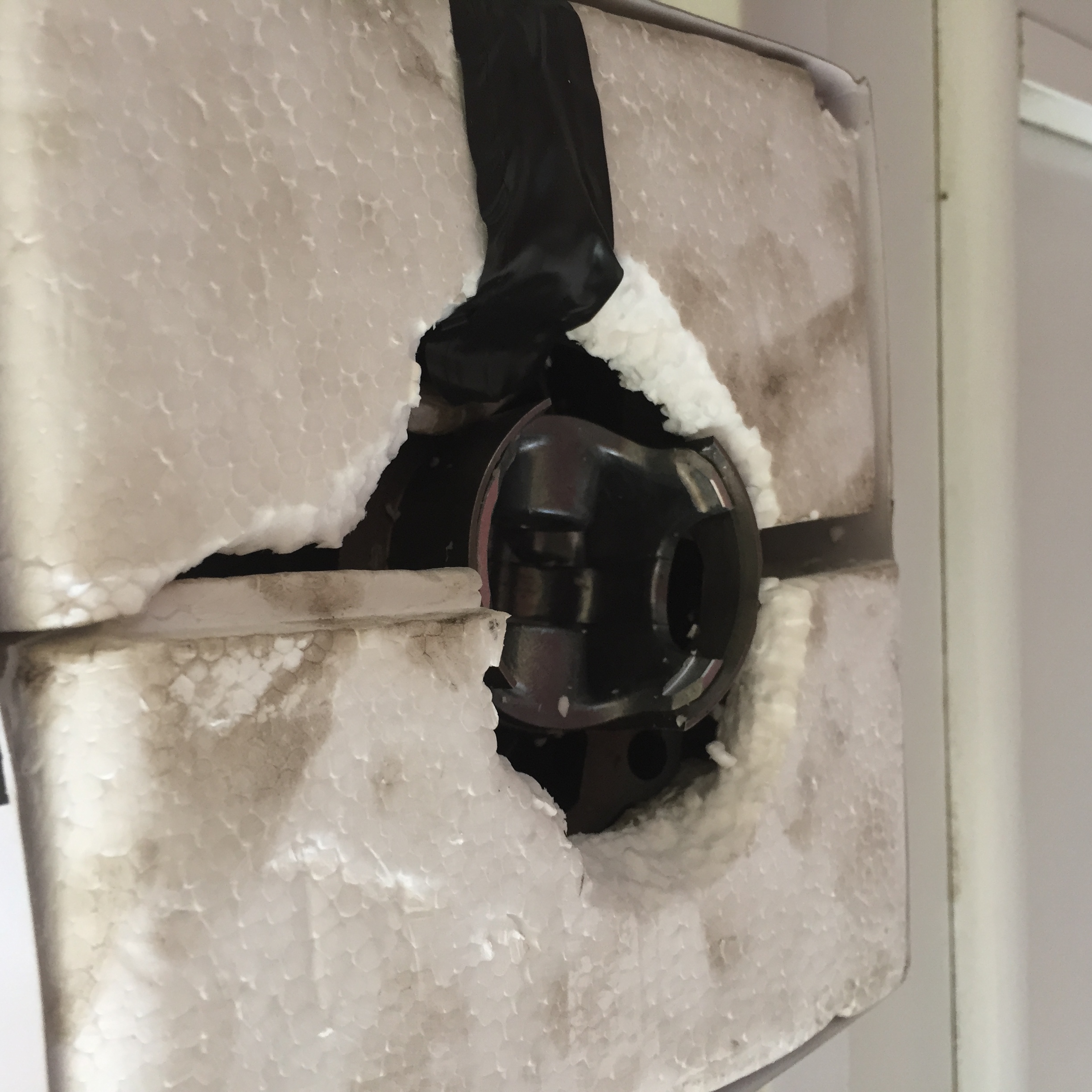

Alors là, je suis dégouté de chez dégouté, je viens de me faire réveiller par le livreur GLS, mon kit 70cc est de retour dans un état pitoyable (l'emballage) pas un mot ecrit, pas un courriel, un appel rien d'y tout.
En plus le colissimo est arrivée 26 Août donc ou ils ont tester très rapidement ou ils ont simples ment refait un colis et renvoyé mais bon j'ai payé 15€ de frais de port pour le renvoyer mais pour rien, je suis très révolté, je suis très calme et sympa mais je ne m'attendais pas à cela de la part de @Maxiscoot.com

il y a tout dedans au moins mais valait le faire partie dans un carton pas comme sa ^^
normal qui c'est pris des coup
mais je comprends la ^^ pouquoi un retour ??
envoi leurs un message a mxs c'est bizarre d eux

Message déjà envoyé et ils vont pas aimer, j'ai pas insulté mais j'ai bien expliqué.
Dans la photo ont voit simplement qu'il ont fait un trou rond pour sortir le piston et l'ont remis, remis dans un autre carton marron et l'ont envoyé sans aucune explication, pourquoi me faire payer 15€ pour un retour qui sert à rien.

Soi disant le retour de mon kit vers chez moi était un erreur du coup, ils me remboursent le prix du kit mais pas en bon d'achat mais directement sur la carte bancaire (8j max d'attente) + 15€ en bon d'achat pour les frais de retour + il me donne le kit cylindre.
temps mieux pour l erreur cool
ou alors il ont vu un defaut il ont du ce dire on le renvoie faudra que je le voie ce cylindre the pour voir

Possible! ils ont rembourser très facilement mais c'est sympa.
