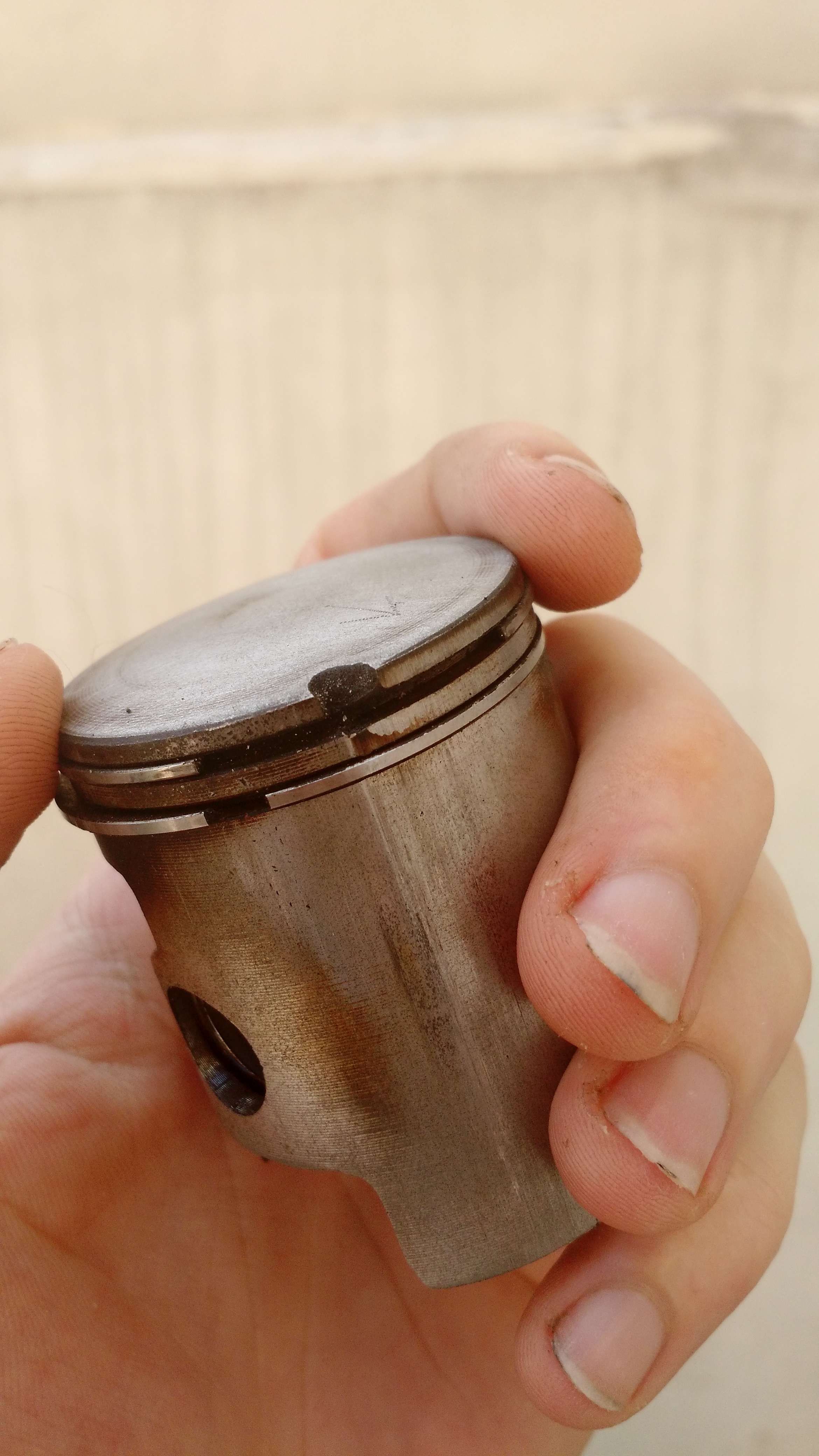

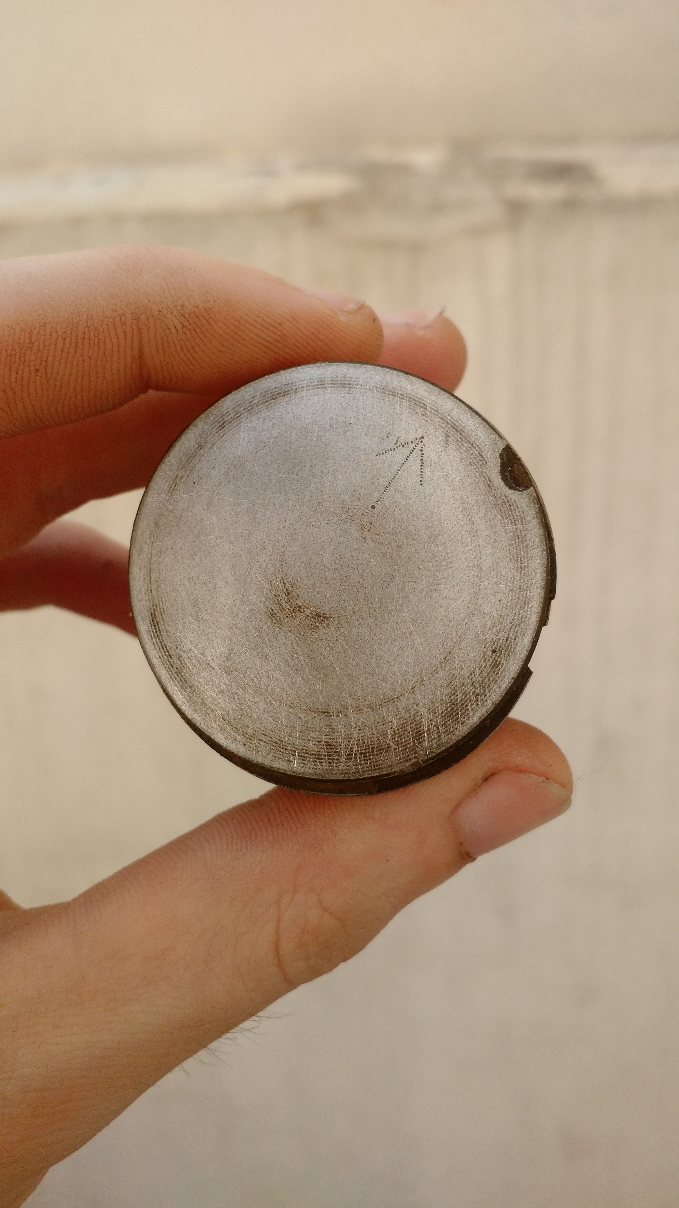

J'ai démonté ma culasse et mon piston pour un entretien banal (changement des joints et de segments) quand soudain... je m'aperçois que mon piston est cassé sur le dessus. Le segment le plus haut est également cassé (sûrement un lien, si le segment supporte seul la compression...)
Dois-je le changer ? Ou seulement remettre des segments neufs ?
J'ai un petit budget alors j'aimerais des arguments clairs s'il faut que je le change.
Merci d'avance !

Même si ton piston n'aurais pas cassé il a quand même l'air d'avoir tourné, sur les photos il n'y a pas l'air d'avoir les "stries" pour conserver la bonne lubrification de l'ensemble cylindre, piston.
Le "morceau" de piston a dû passer dans le bas moteur, avant le remontage d'un nouveau piston voir même d'un cylindre si celui-ci en a prit un coup, vérifie quand même qu'il ne reste pas de limailles ou autre qui risqueraient d'user prématurément ton nouveau haut moteur.
