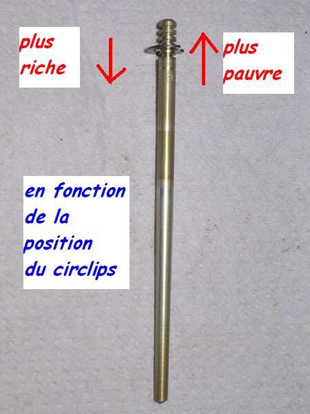

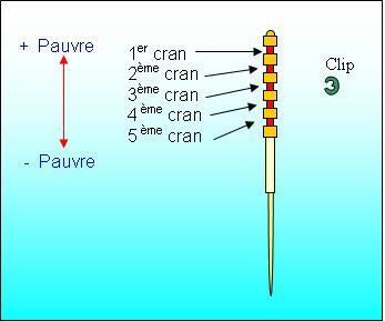

Frederiko Posté(e) le 24 août 2015 Signaler Posté(e) le 24 août 2015 A quelle cran se situe ton aiguille dans ton carburateur ?perso je pense que le cran est trop haut, tu es un peu riche a mis régime et je le descendrai un peu...Si sa persiste tjrs on essaiera de jouer avec la vis de richesse qui peut aussi être en cause(bas régime)tiens nous au courant
Nathan1s Posté(e) le 24 août 2015 Auteur Signaler Posté(e) le 24 août 2015 La le cran et au milieu la.. tu dit de le descendre mais sur ton schéma si je le descend il sera plus riche si j'ai bien compris
Frederiko Posté(e) le 24 août 2015 Signaler Posté(e) le 24 août 2015 Tu n'as pas bien compris le schéma Si tu descend d'un cran , tu appauvris ton mélange .

Crossman13 Posté(e) le 25 août 2015 Signaler Posté(e) le 25 août 2015 Euh je ne comprends pas ton schema de l'eguille, il il y a une flèche vers le bas et c'est marqué moins pauvre donc quand on baisse l'eguille le mélange air essence est moins pauvre ce qui veut dire qu'il est plus riche non ?
Frederiko Posté(e) le 25 août 2015 Signaler Posté(e) le 25 août 2015 en effet tu as raison j'ai inverser ....dsl Mais vu que tu as test je te conseillerais ce que je t'ai dit plus haut
Frederiko Posté(e) le 25 août 2015 Signaler Posté(e) le 25 août 2015 Yes dsl je suis partie dans un délire tout seul
