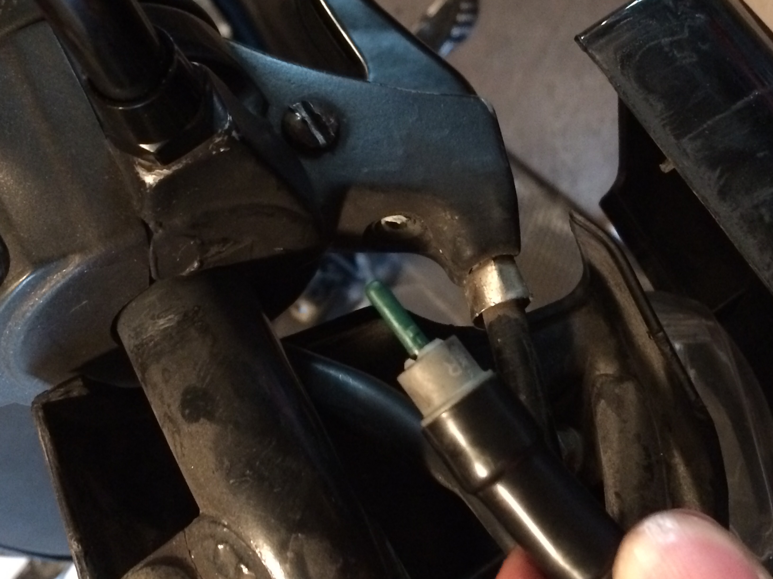

J'ai mesurer la batterie, 12.6V donc la tension est bonne!
Par contre c'est quoi ce câble a la poignée de frein ? ( j'ai mis une photo )
comment le remettre en place ?
