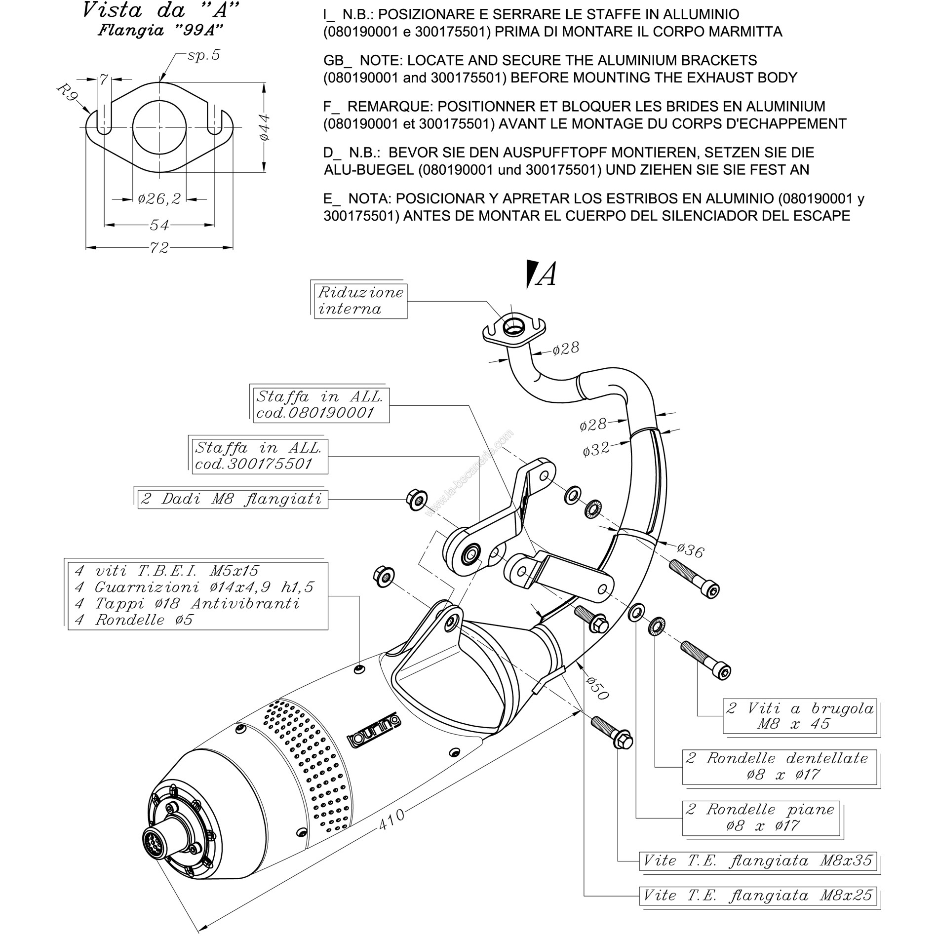

bonjour à tous,
je viens vers vous en esperant pouvoir trouver réponse a ma question, je possède un typhoon nouvelle génération de 2014, équipé d'un pot touring leovince.
ce dernier s'est dévisser avec le temps et il s'est détaché pendant la conduite (tentative de vol préalable ?! possible...)
seulement, voilà mon problème, lorsque j'ai récuperer le pot sur la route, je n'est absolument pas retrouver les deux "entretoise" nécéssaire pour fixé le pot a mon scooter.
je recherche donc quelqu'un qui aurait le même scooter, et le même pot touring, pour me mesurer chacune de ces deux entretoise avec précision, de manière a m'en faire découper sur mesure a leroy merlin ou autres...
j'ai fait pas mal de recherche sur internet, et je n'es malheureusement pas pu retrouver ses pièces a la vente au détail, et aucune documentation me permettant d'avoir les dimensions précise.
en esperant ne pas avoir besoin de racheter un nouveau pot d'échappement, je compte sur la communauté de scooter-system pour m'aider a resoudre ce problème.
D'avance, merci a vous.
je reste a disposition pour d'eventuelle questions supplémentaire.
