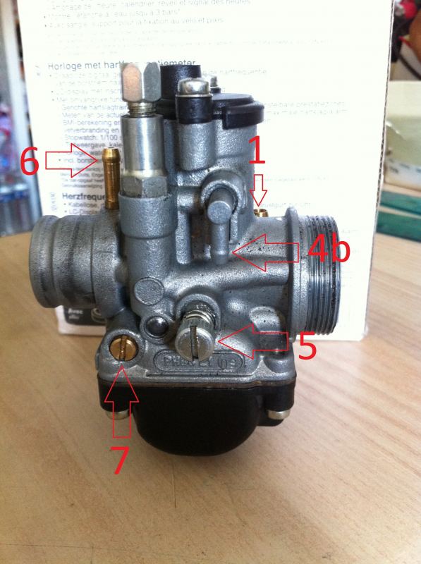

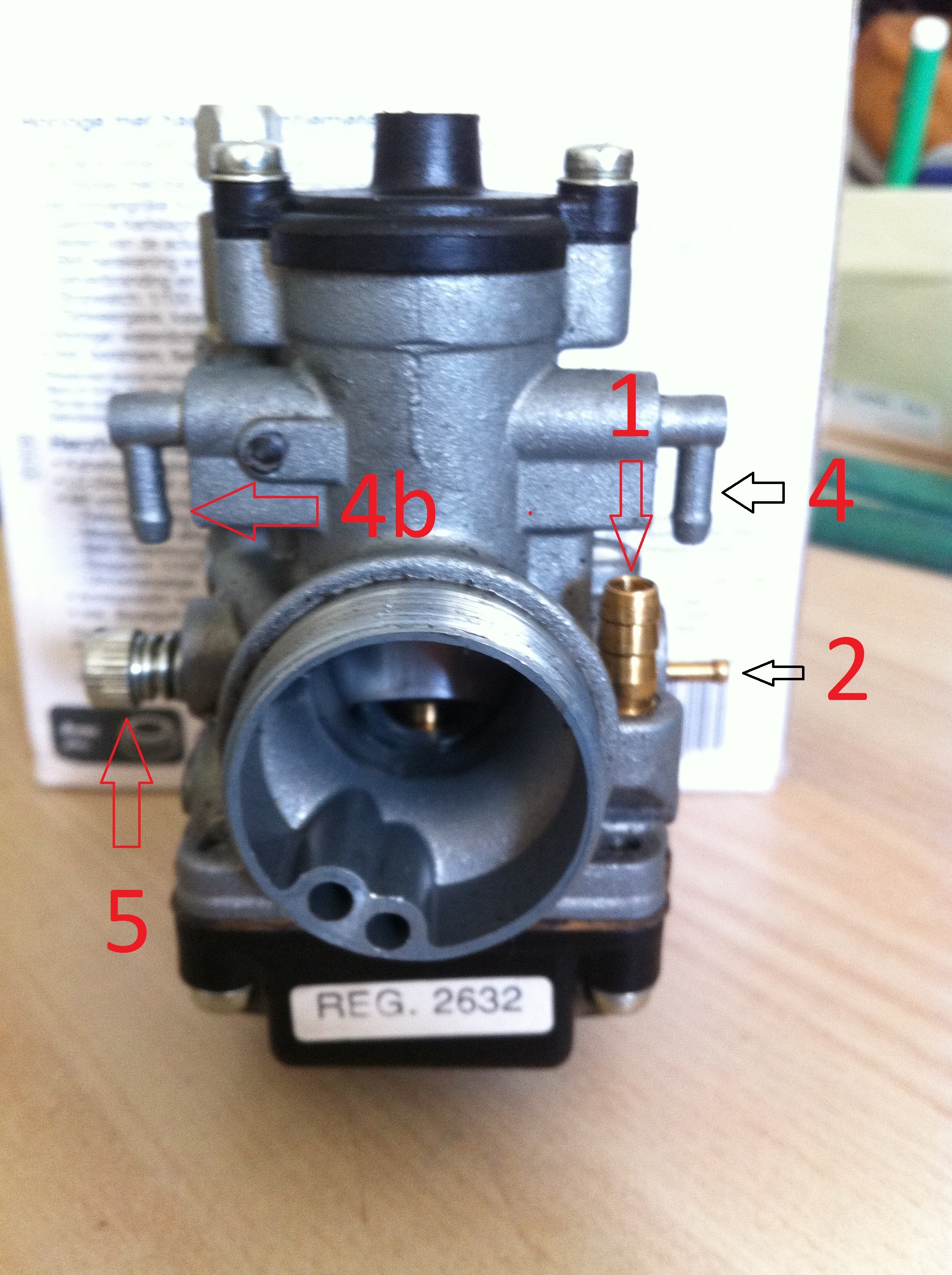

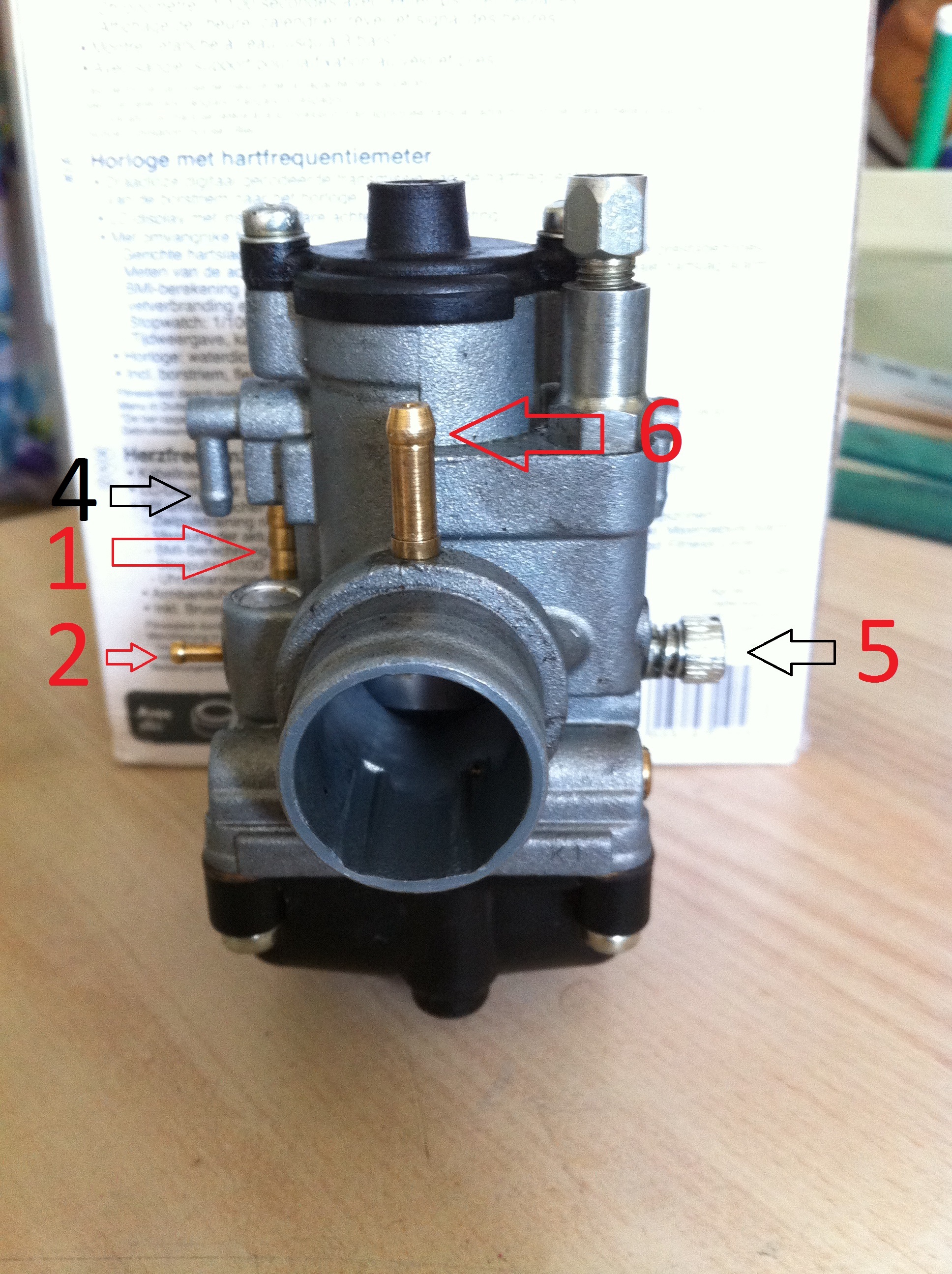

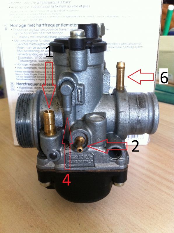

Bonjour je voudrais connaitre les entrer de ce carburateur
même chiffre sur chaque photo
1 Arriver d'essence
2 Arriver d'huile
4 et 4b ???
5 Visse de ralenti
6 ???
7 Visse de richesse
Corriger moi si je me suis tromper
et y a t-il un problème pour l'installer (sans dépression)
Merci

1/arriver d'essence
2/huile
4 et 4b/ misr a l'air , tu laisse tel quel
5/ vis de ralentis
6/ dépression
7/ vis de richesse
pour l'instalé sans dépression tu bouche  avec un bout de durit fermer.
