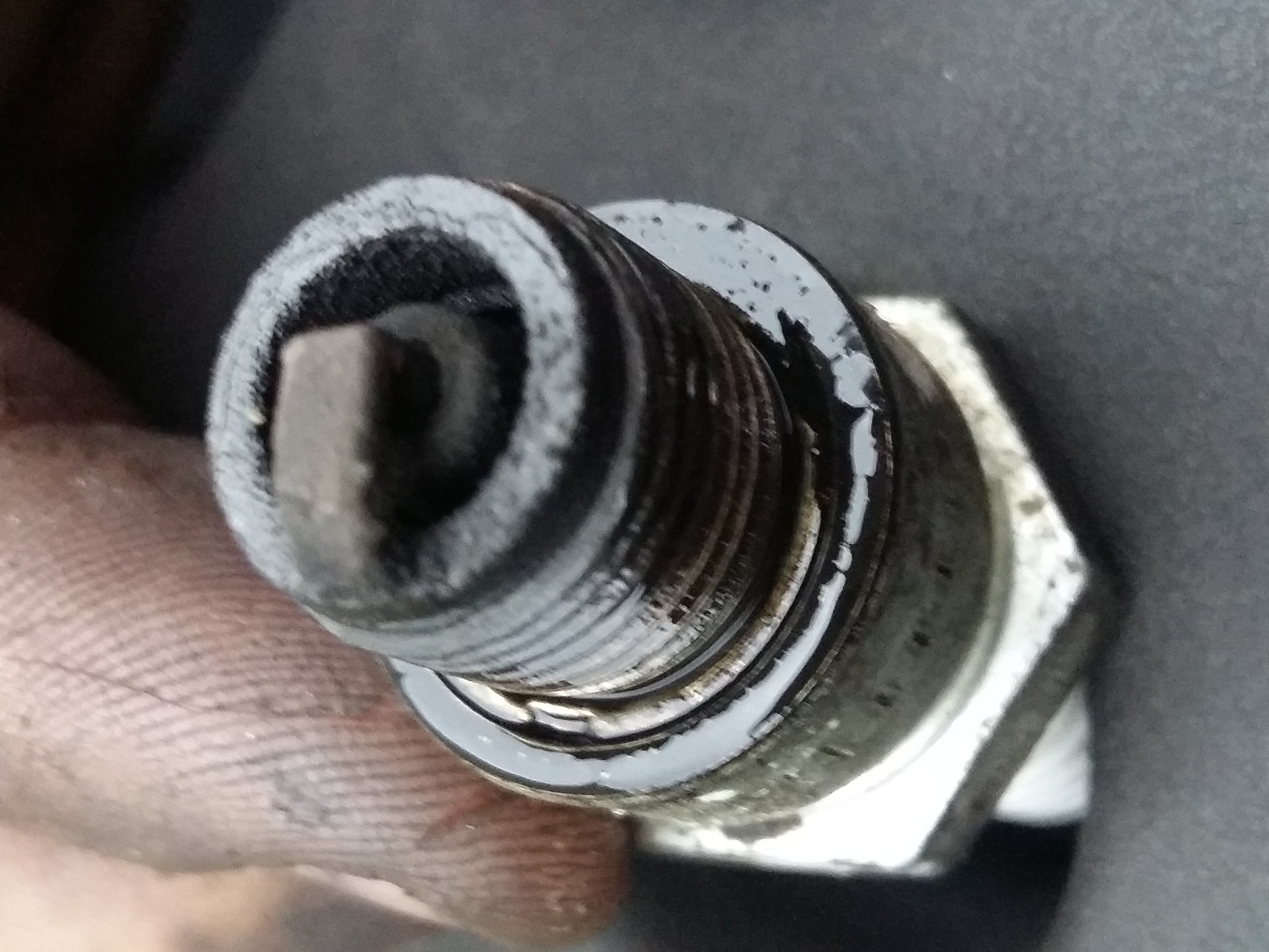

flostunt76 Posté(e) le 15 septembre 2015 Auteur Signaler Partager Posté(e) le 15 septembre 2015 SltDonc aujourd'hui hui j'ai régler le carburateur voici la couleur de la bougie elle est a peut près bien et j'ai retoucher a la variation en remetant les ressort d embrayage d'origine et juste ressort de poussée jaune et avec sa le scoot avance met ne selance pas et quand je soulève la roue ar le scoot et que j accélère le scoot a du mal prendre c tour la roue tourne quand même après il commence a monter en haut régime prend c tour juste après il redressant en bas régime et après il repart en haut régime et après c une bombe en fait on dirai qu il y a des galet de 6gr donc je c plus koi faire Lien vers le commentaire Partager sur d’autres sites More sharing options...

YOY Posté(e) le 16 septembre 2015 Signaler Partager Posté(e) le 16 septembre 2015 Je trouve ta bougie bien noire, et gavé d huile Lien vers le commentaire Partager sur d’autres sites More sharing options...

fred82000 Posté(e) le 16 septembre 2015 Signaler Partager Posté(e) le 16 septembre 2015 Non il y a pas des 6gr il y a des 3,2gr j'ai dit comme si il y avait des galet de 6gr et en ressort de poussée il y a un jaune malossi Et avec les ressort d embrayage jaune le scoot avance pas met avec les ressort d embrayage d'origine il avance met s élance paset ton gicleur et trop gros aussi pour moi vue la couleur de ta bougie Lien vers le commentaire Partager sur d’autres sites More sharing options...
flostunt76 Posté(e) le 16 septembre 2015 Auteur Signaler Partager Posté(e) le 16 septembre 2015 Je trouve ta bougie bien noire, et gavé d huile pourtant le scoot tourne nickel Lien vers le commentaire Partager sur d’autres sites More sharing options...
YOY Posté(e) le 16 septembre 2015 Signaler Partager Posté(e) le 16 septembre 2015 Moi je trouve qu il y a énormément d huile sur ta bougie. Donc tu dois avoir un gicleur beaucoup trop gros, c'est normal que ton moteur avance pas. Tu devrais déjà test un gicleur -5 mini, pour voir si ça s améliore. Lien vers le commentaire Partager sur d’autres sites More sharing options...
