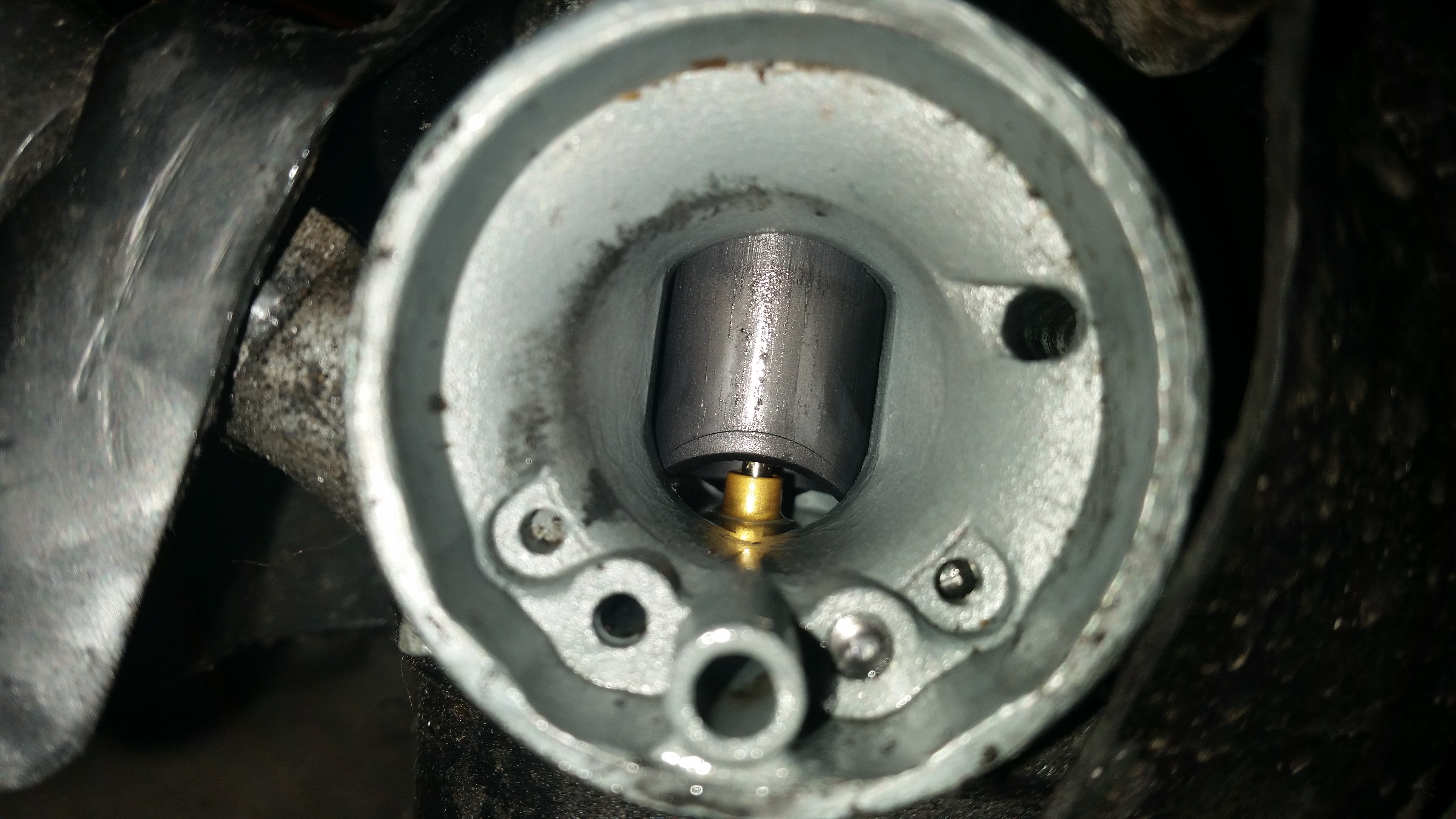

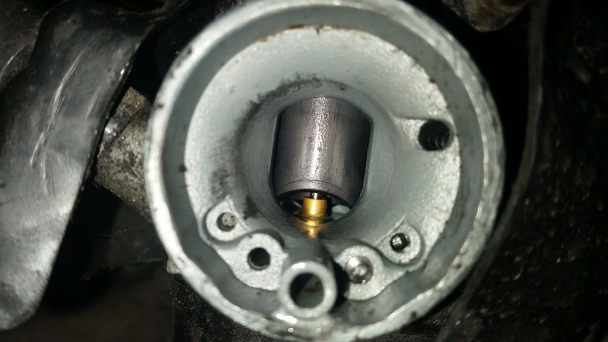

Gueko Posté(e) le 21 septembre 2015 Signaler Partager Posté(e) le 21 septembre 2015 Au pire met nous une photo et on va te dire quoi faire Lien vers le commentaire Partager sur d’autres sites More sharing options...
lijenu Posté(e) le 22 septembre 2015 Auteur Signaler Partager Posté(e) le 22 septembre 2015 ok je vais faire ca Lien vers le commentaire Partager sur d’autres sites More sharing options...
lijenu Posté(e) le 26 septembre 2015 Auteur Signaler Partager Posté(e) le 26 septembre 2015 Lien vers le commentaire Partager sur d’autres sites More sharing options...
lijenu Posté(e) le 27 septembre 2015 Auteur Signaler Partager Posté(e) le 27 septembre 2015 Lien vers le commentaire Partager sur d’autres sites More sharing options...
Gueko Posté(e) le 27 septembre 2015 Signaler Partager Posté(e) le 27 septembre 2015 Un bon nettoyage lui ferait sûrement pas de mal vue comme ça déjà tu as réussis à trouves laboîte à air donc du cote de la pipe la ou est fixe ton carburateur, tu dois avoir un collier, tu le desseres et tu retires le carburateur, ensuite tu auras 2 vis normalement sur là tête du carburateur on va dire^^, tu les enlevé, tu sors le boisseau et ton carburateur sera dans tes mains, de la tu peux l'ouvrir tranquillement et le nettoyé Lien vers le commentaire Partager sur d’autres sites More sharing options...
