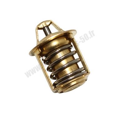

Tu as le calorstat dans ta culasse?
Oui j'ai un thermo, et quand je la démarre 5 minutes en faisant des petites accélérations elle monte vite à 39° (au début elle est a 24° environ)
Posté(e) (modifié)
Vire le, il doit être sûrement bloqué. Je parle de ça:PR18286.thumb.jpg.9e20e86d445fcb7e39cfe6
Sinon, un fonte tu peux le fair monter à 80/90°C en température d'eau culasse il bronchera pas.

Donc selon toi c'est normal et mon circuit de refroidissement va bien? Oui j'ai ca, ça va à côté de la bougie.

Mais par pitié pour ton cylindre, vire le thermostat.
