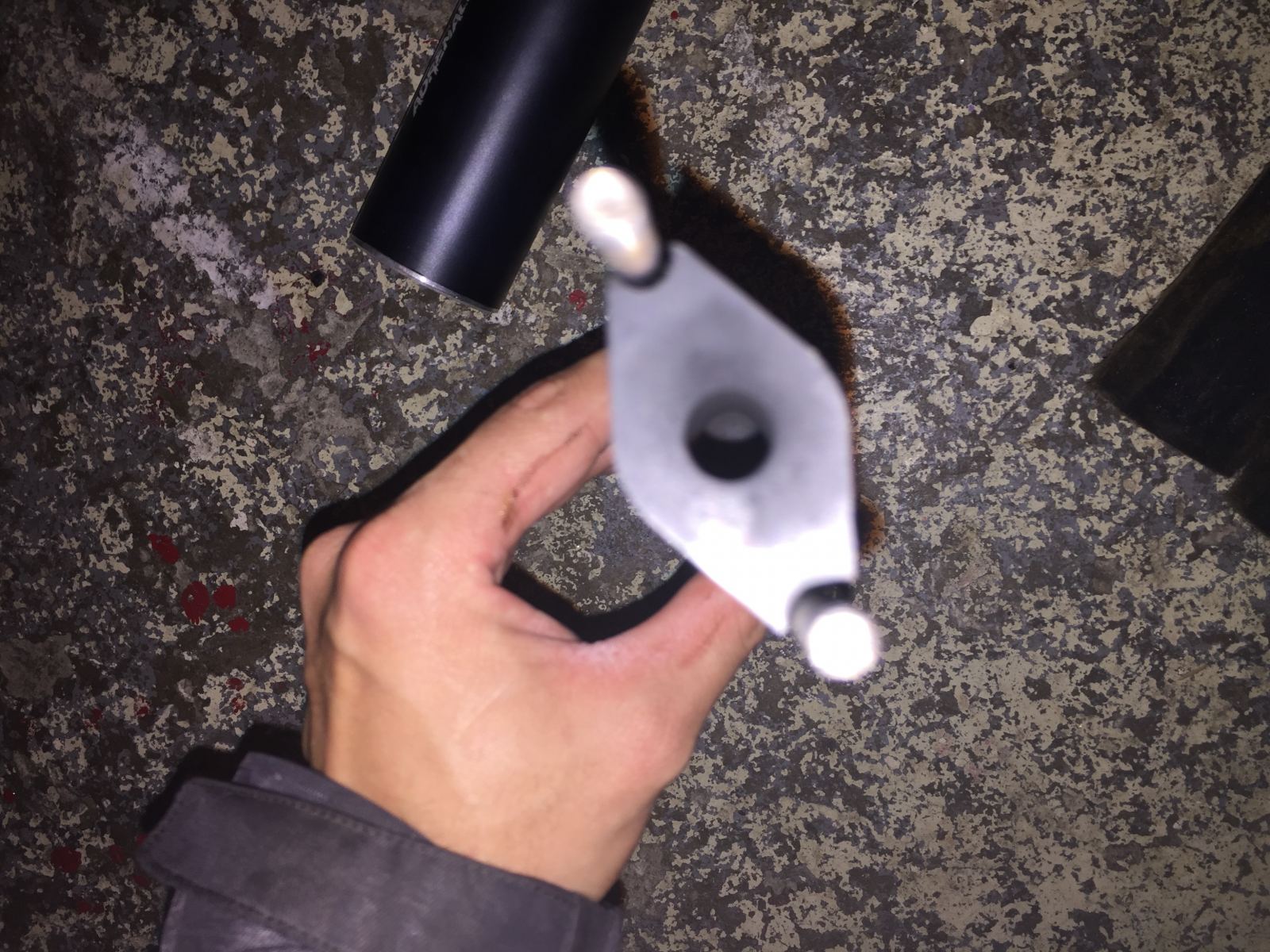

thierryt Posté(e) le 12 octobre 2015 Signaler Posté(e) le 12 octobre 2015 Salut a tous je viens de recevoir mon pot yasuni C16 la version non homologuer il n est donc pas brider au coude coter cylindre par contre je m apercois que beaucoup retire une fameuse bride qui se trouve dans la cartouche notament dans les yas R/Z/city16et mon problème c'est que je me retrouve avec la même chose dans la cartouche de mon C16 alors c'est une bride ou pas une bride ? merci d avance a tous

0 thierryt Posté(e) le 12 octobre 2015 Auteur Signaler Posté(e) le 12 octobre 2015 Donc c'est bien une bride alors ? Je démonte la cartouche se soir pour en avoir le coeur net et par la même occasion avant de couper dedans je test la cartouche de mon Z qui elle est débrider juste pour voir ! déjà qu il manquer la moitier des rondelles dans le carton c'est quand même un sacrer manque de serieu de leurs part je trouve !!! mais ça pourrait expliquer que je dépasse pas les 8000 trs ? même si mon réglage galet et mauvais mais jsui en rodage

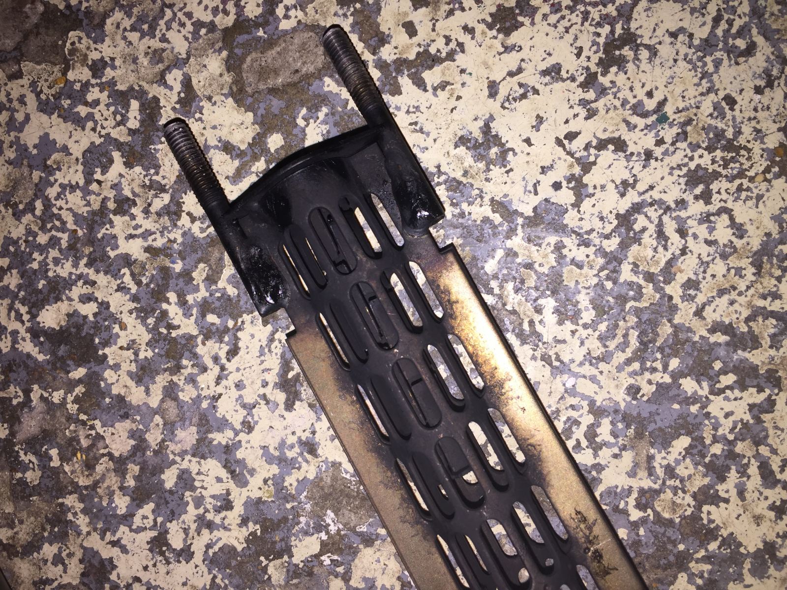

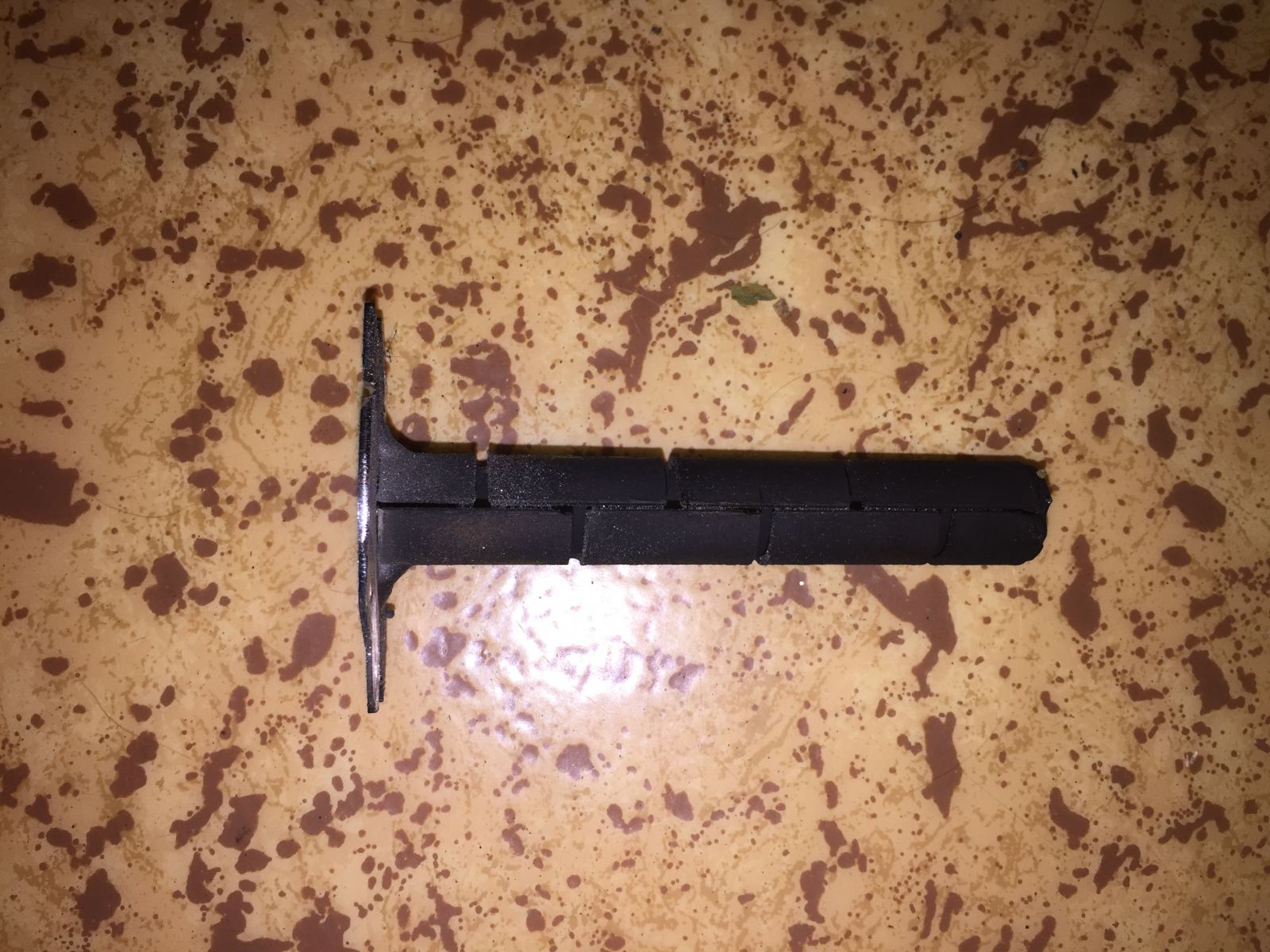

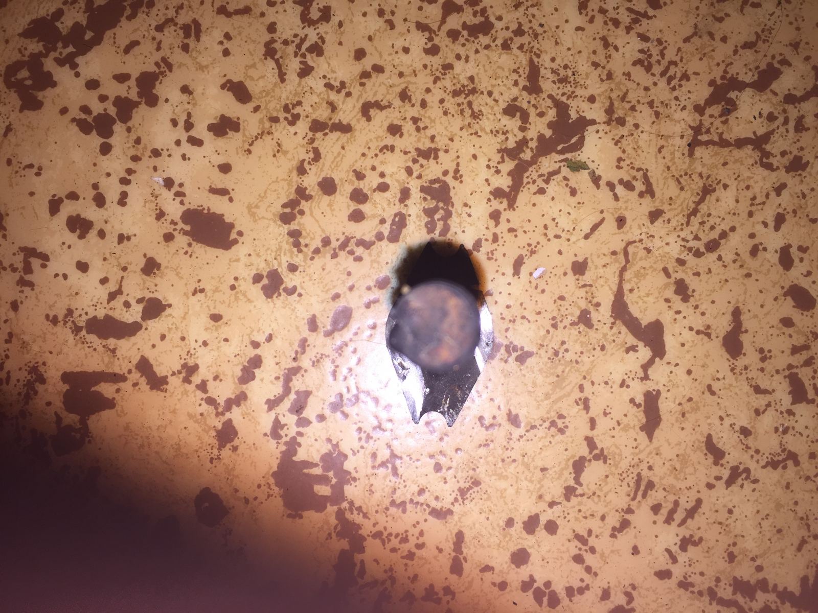

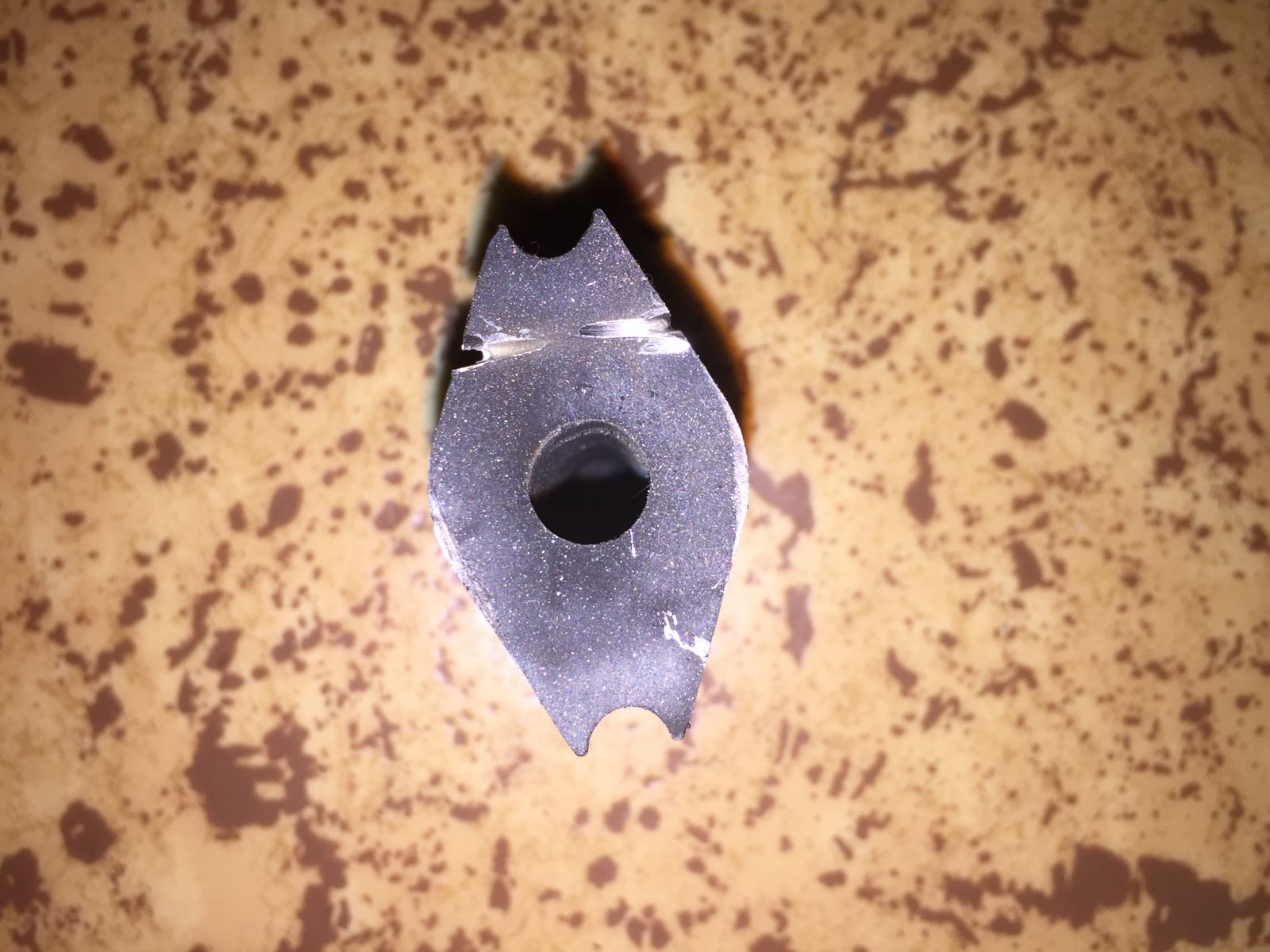

0 thierryt Posté(e) le 12 octobre 2015 Auteur Signaler Posté(e) le 12 octobre 2015 Salut bhin la il y a un pater quelque part alors car je viens de démonter ma cartouche et j'ai bien cette sois disante bride alors c'est une bride ou pas ? j'ai essayer vite fait la cartouche de mon yas Z "débrider" et aucune différence
0 jimmy@ Posté(e) le 12 octobre 2015 Signaler Posté(e) le 12 octobre 2015 c'est pas une bride ça , mesure le diametre , sur mon polini evo ça fait 17.5 mm de diametre et il n'est pas brider .
0 thierryt Posté(e) le 12 octobre 2015 Auteur Signaler Posté(e) le 12 octobre 2015 Salut chez moi ça fait 9,5 mm et c'est fermer a l autre bout je l ai dremeliser mais si vraiment c'est pas une bride je peux le ressouder dessus alors ? Bride or not bride ?
0 thierryt Posté(e) le 12 octobre 2015 Auteur Signaler Posté(e) le 12 octobre 2015 c'est quand même baleze sa de se retrouver avec une bride sur un pot conçu pour faire du circuit merci a toi 1
