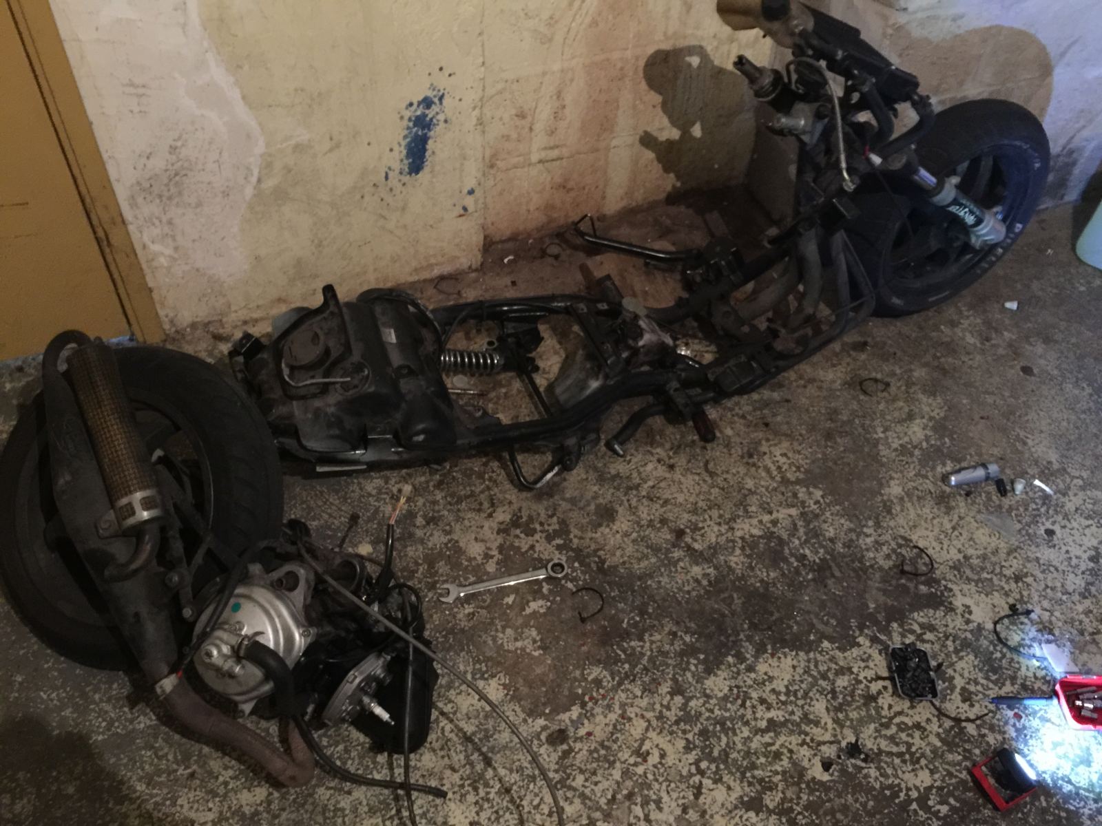

Le proprio m explique que le moteur ne tourne plus
retour a la maison avec l epave
démontage

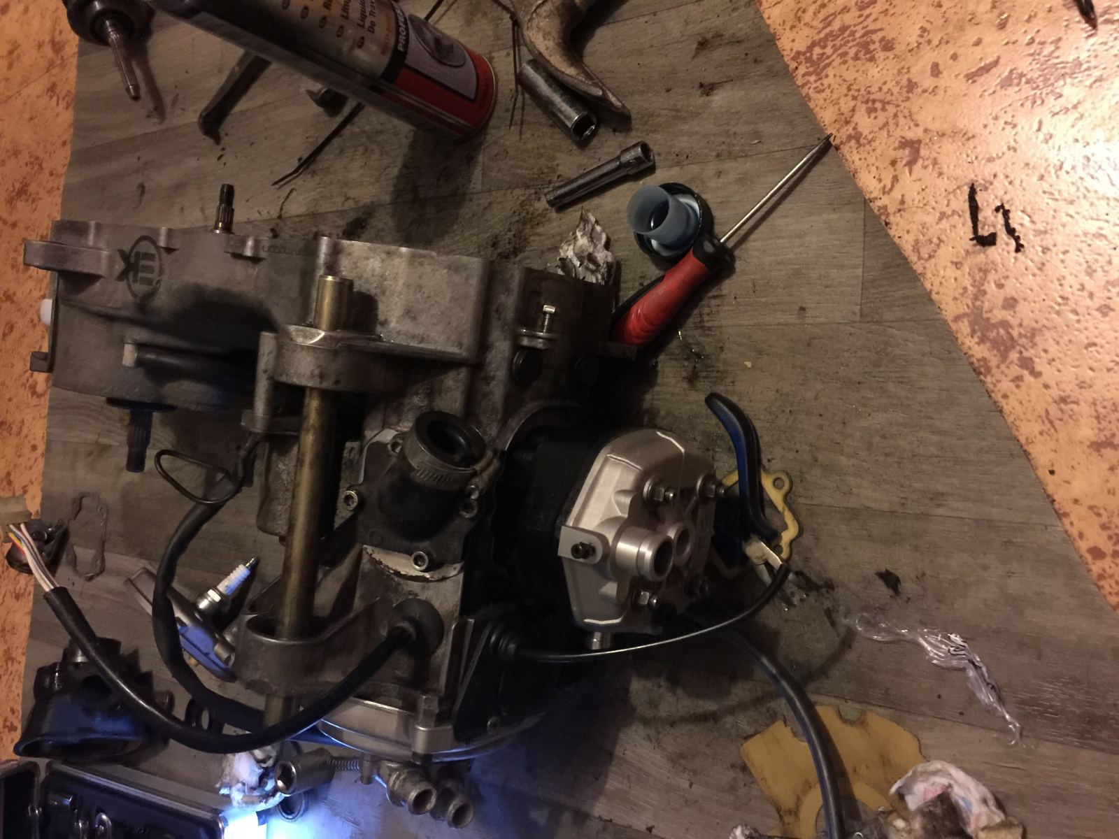

il s agit en fait d un joint de culasse
repose des nouveau joint remontage le scoot démarre et tourne pas mal

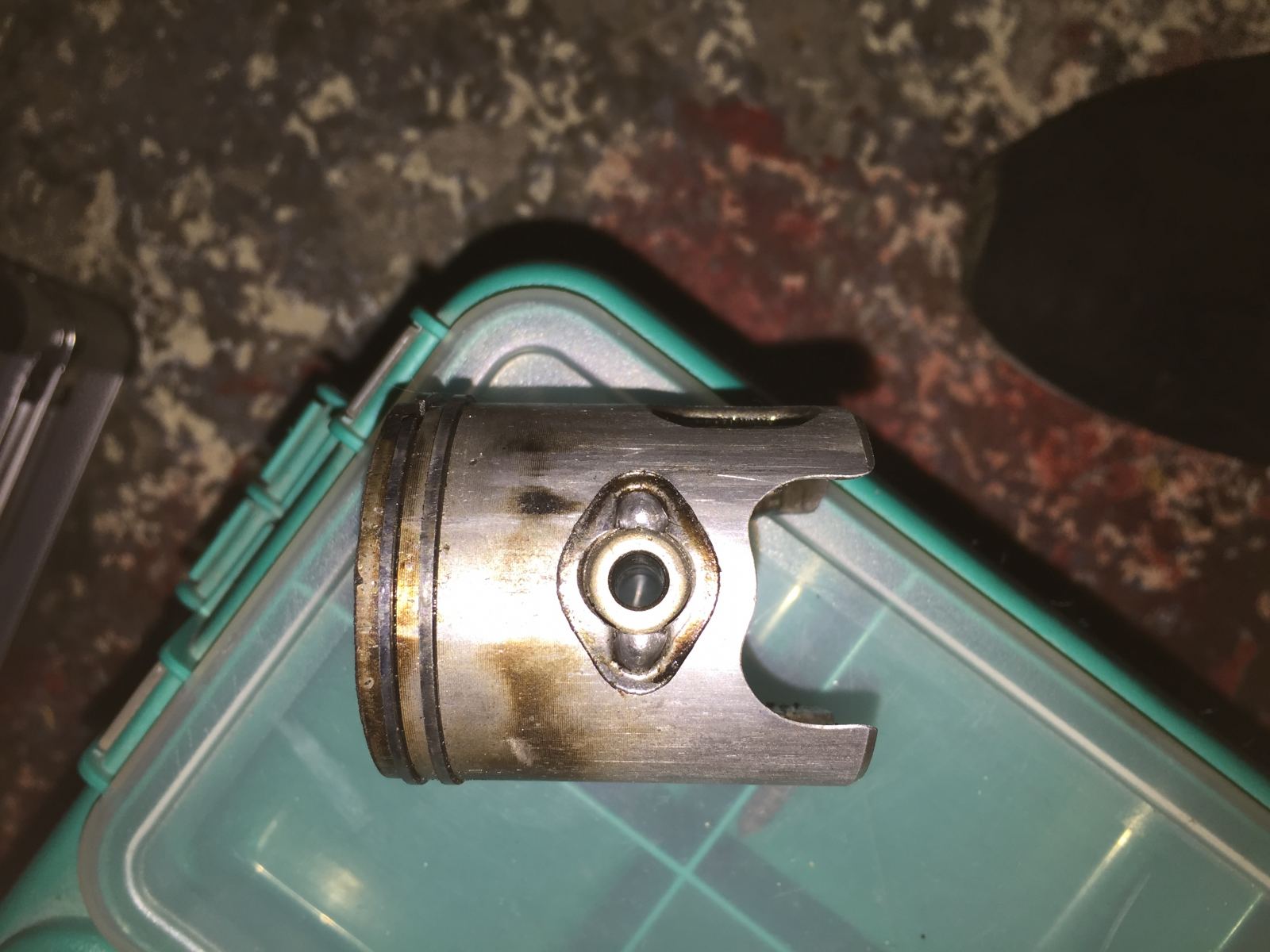

patatra un circlips de piston decide de se faire la mal cylindre piston complètement broyer

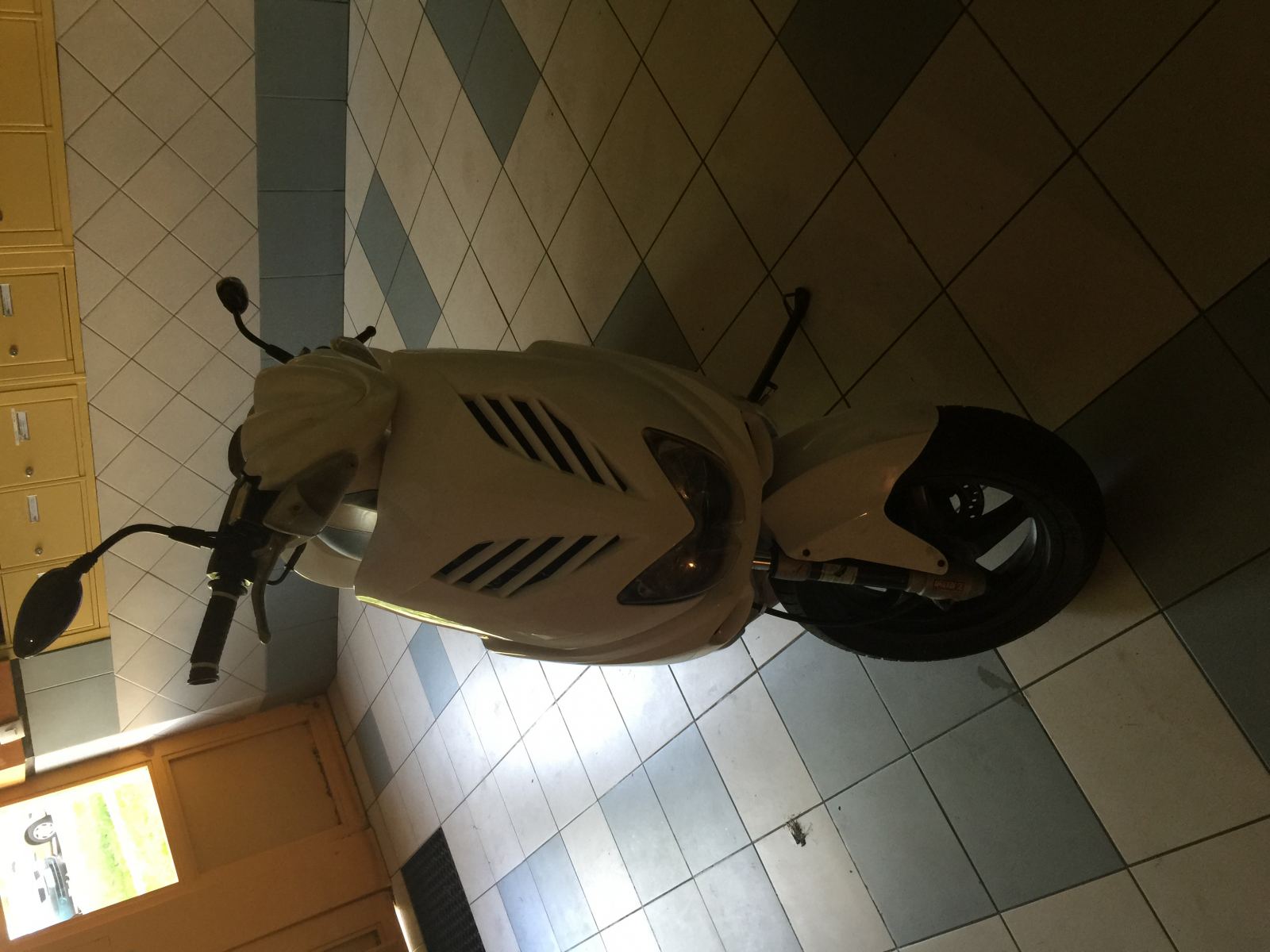

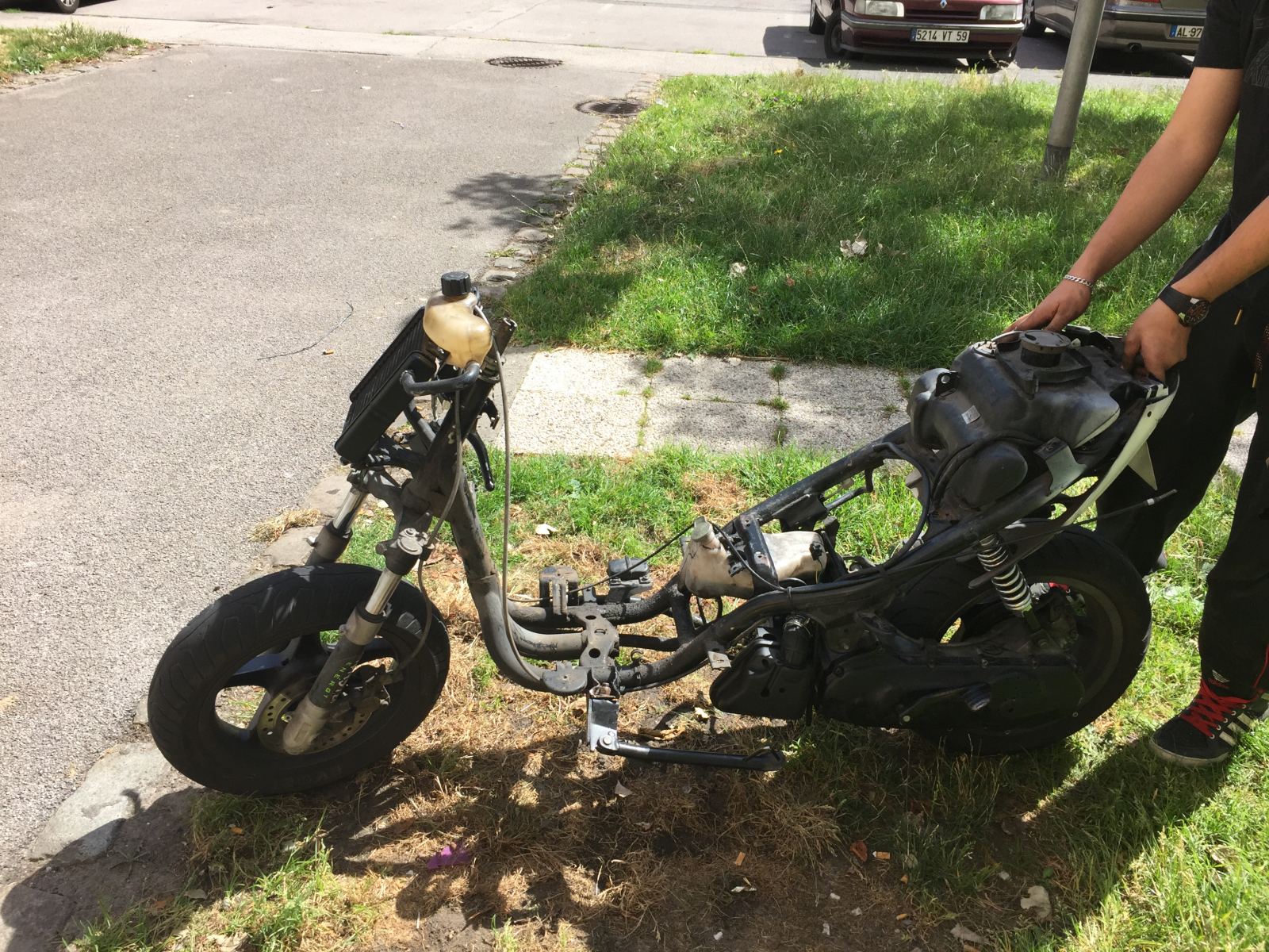

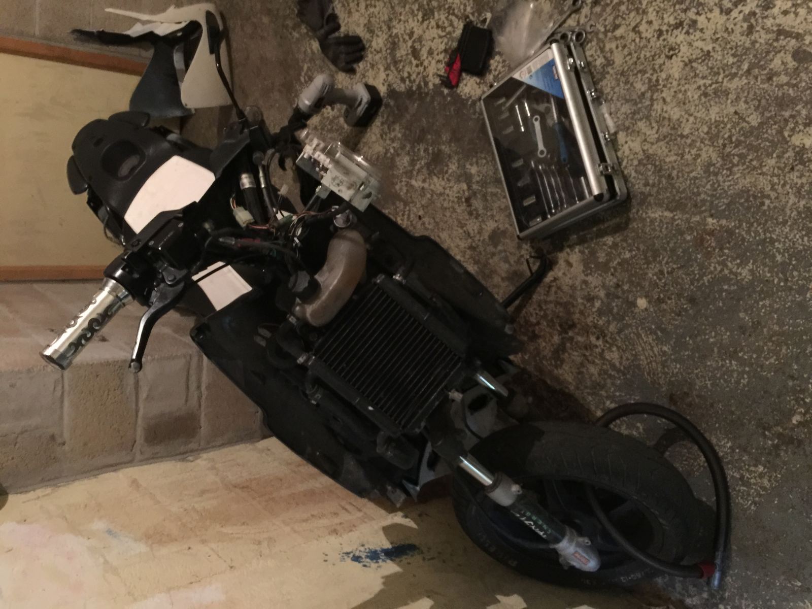

en allant chez mon concess mbk pour un nouveau kit il me dit qu il a un nitro naked de 2009 en epave
je me dit pourquoi pas mes je m attend au pire
et la surprise un nitro naked en un seul morceau qui a juste coucher sur le lateral droit
fourche nikel cadre nikel pas un point de rouille le scoot affiche seulement 10000 borne
le prix 300€ je me dit putin si j avais su sa avant je passe a la caisse 450€ un kit et un deuxieme nitro

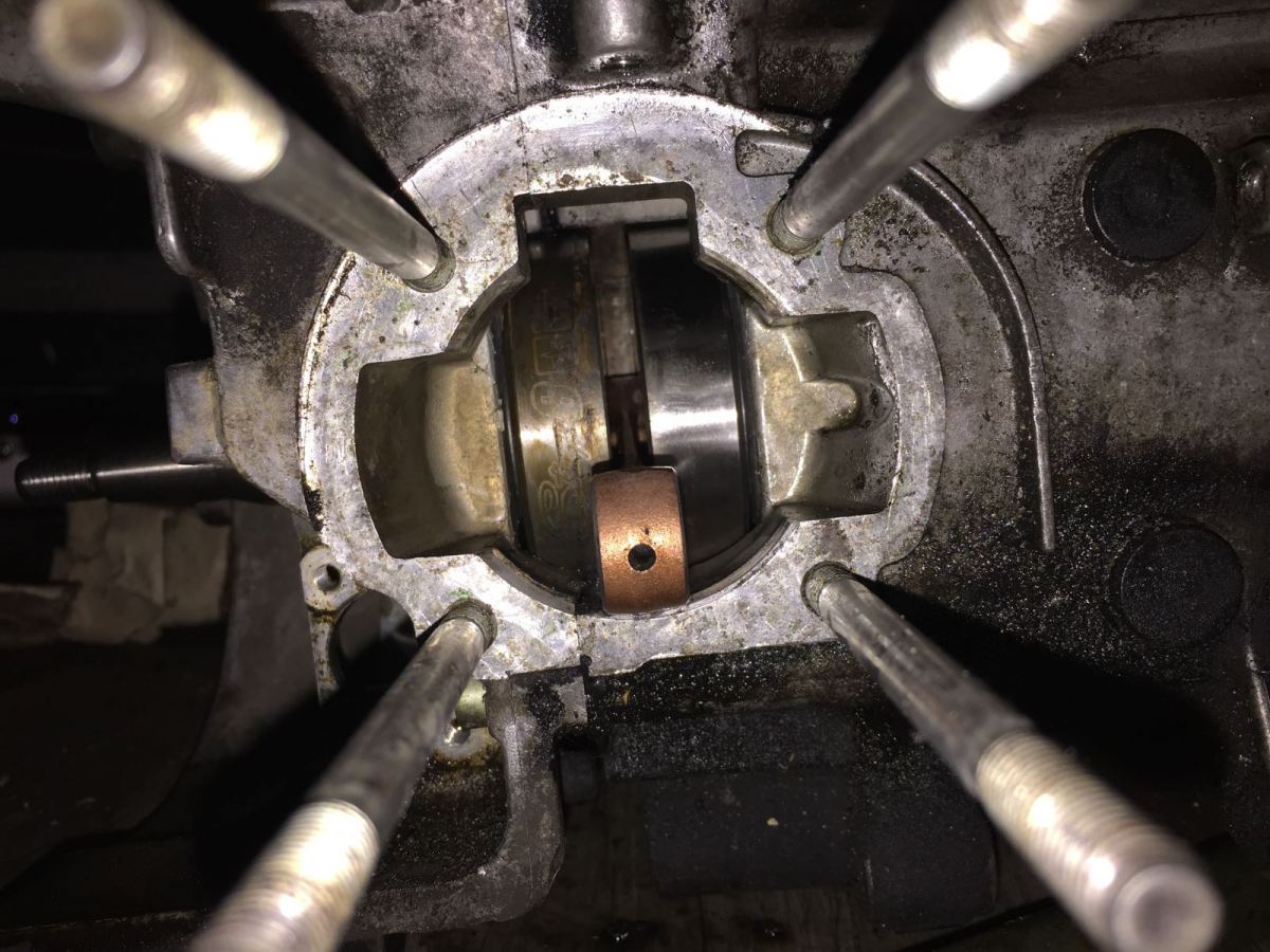

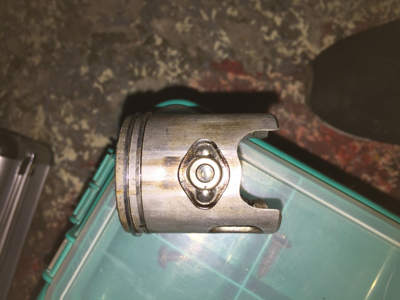

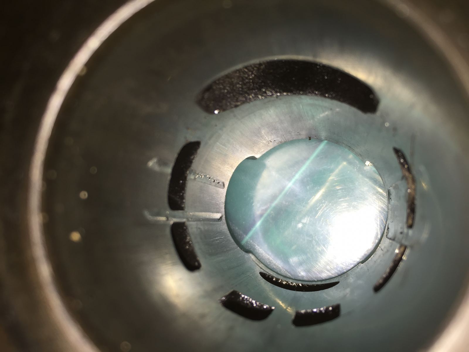

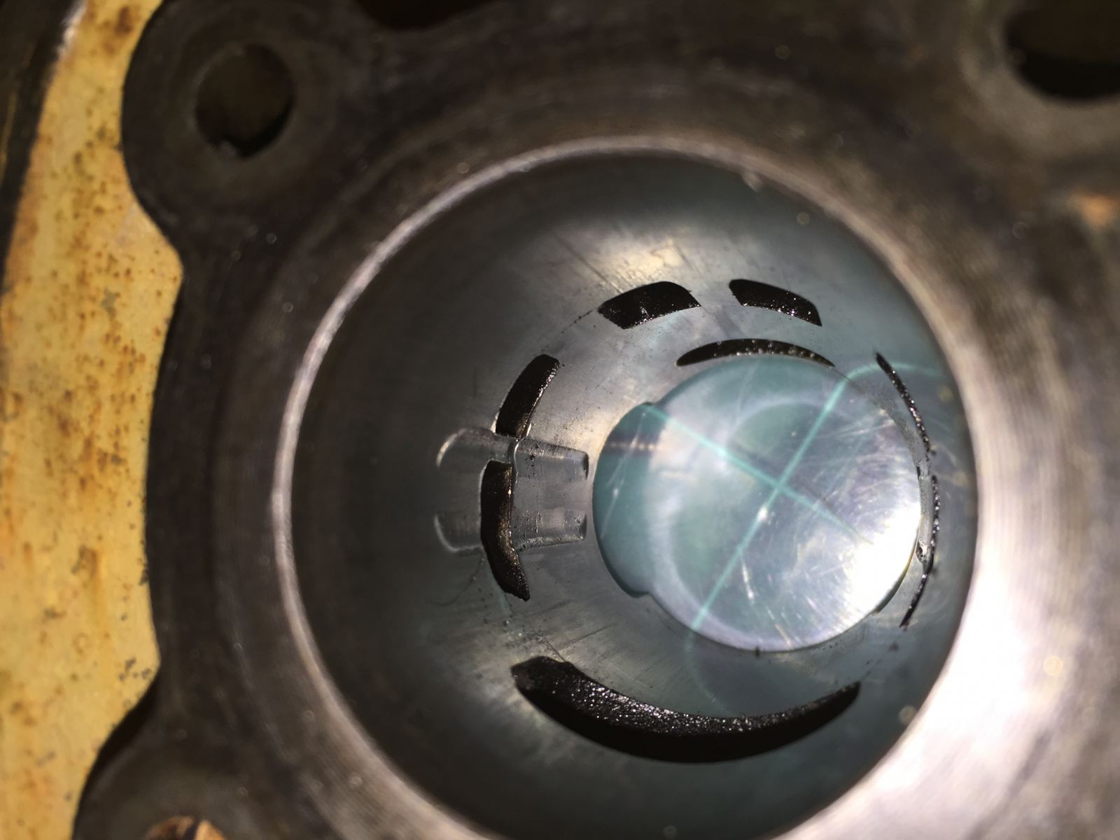

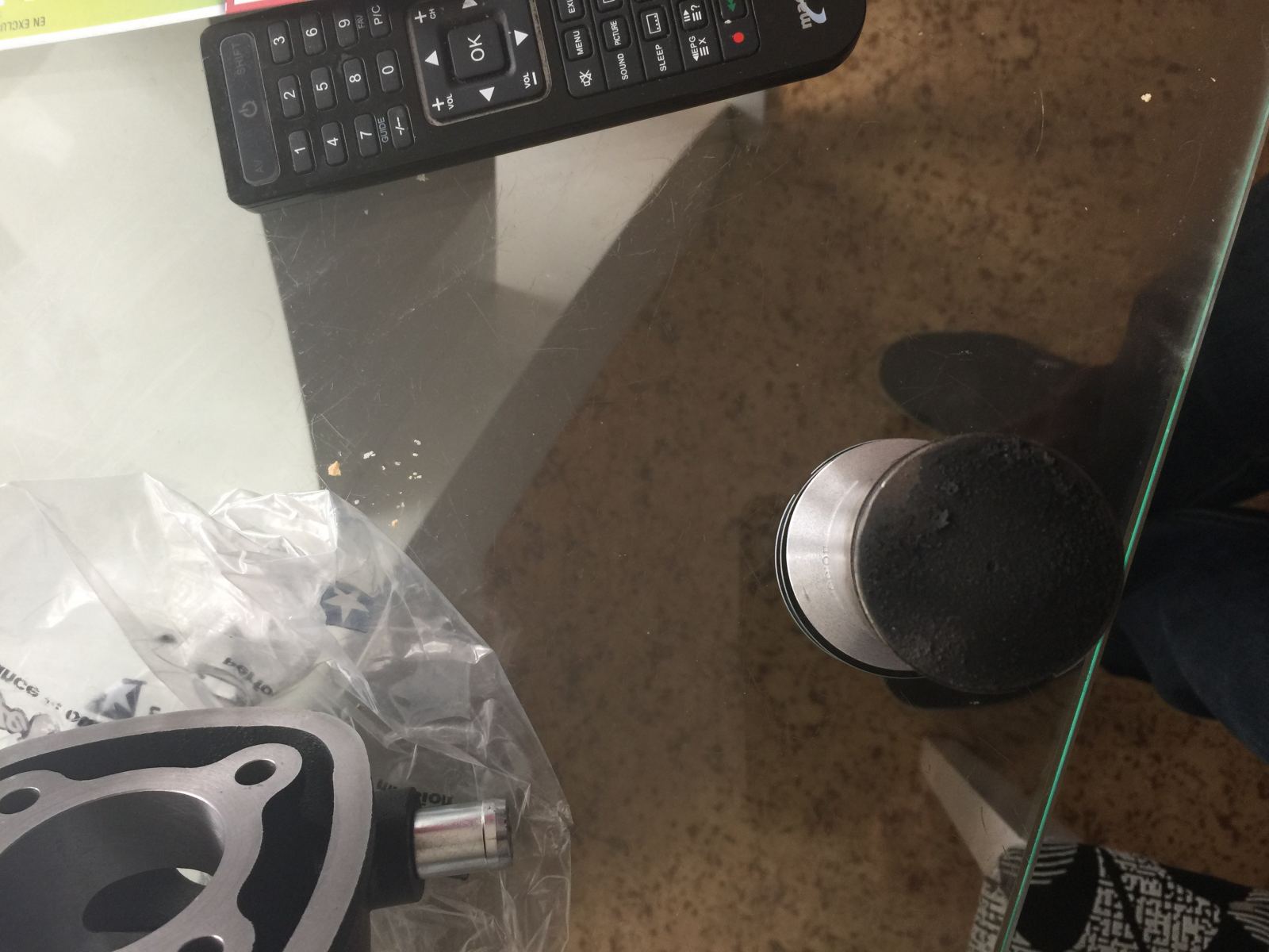

500 borne plus tard un claquement survient niveau moteur ma chance retourne fait chier

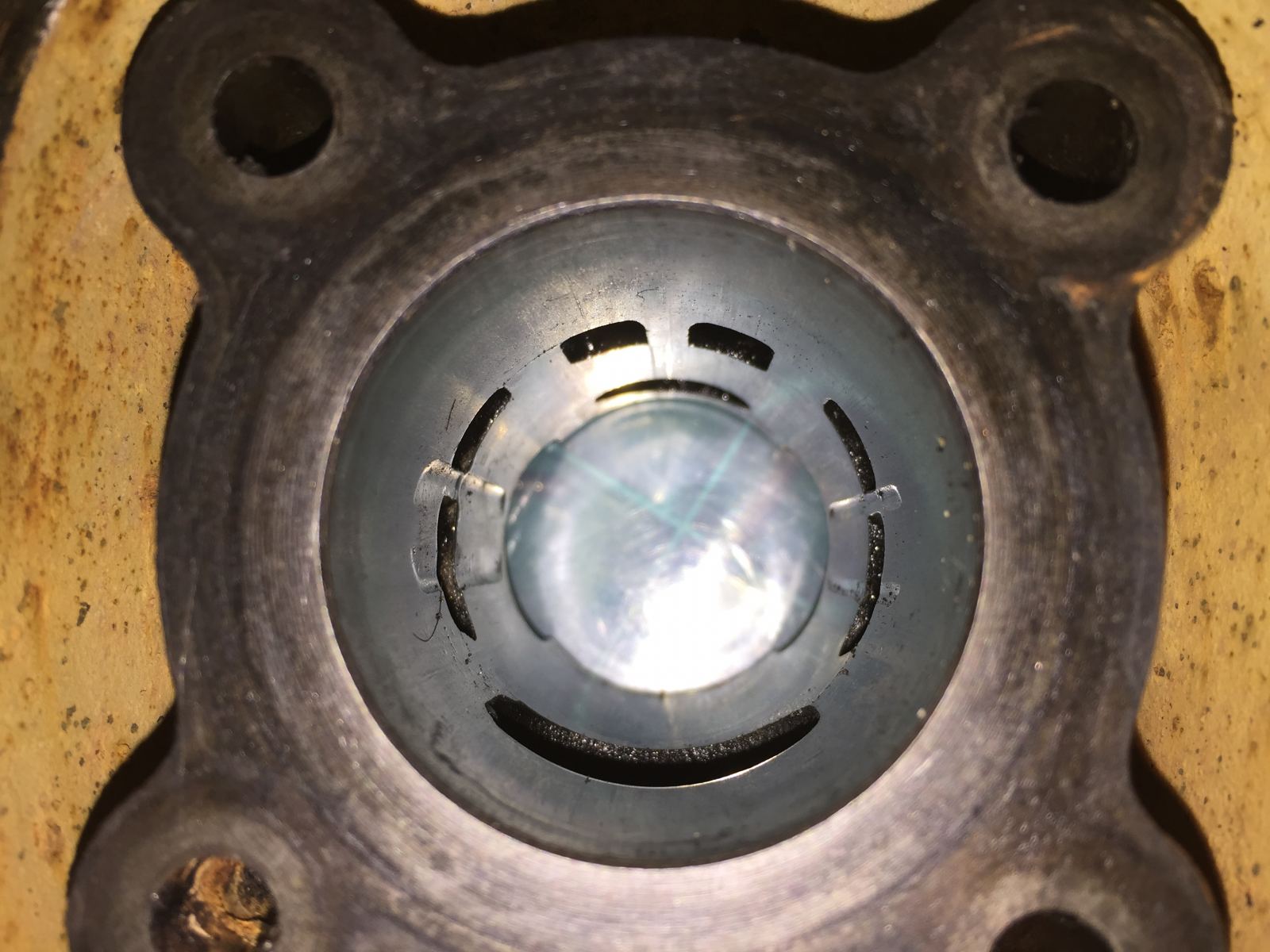

démontage cylindre piston et la stupeur !!!!
kit 50 malossi casi neuf monter proprement a l exeption que l ancien proprio à omis de monter les circlips de piston oui oui l axe de piston se balade de droite a gauche le pire c'est que le scoot lui tourne comme un horloge
après cette incidents qui commence a me gonfler je monte le kit que j'ai acheté en même temps que le naked et me voilà parti pour un peu plus de 1000 borne sans problème et c'est la que les chose serieuse commence

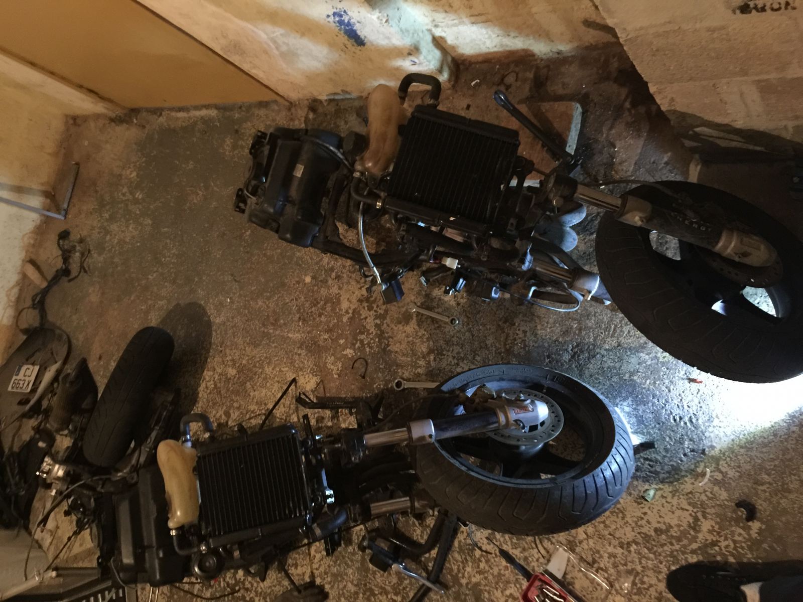

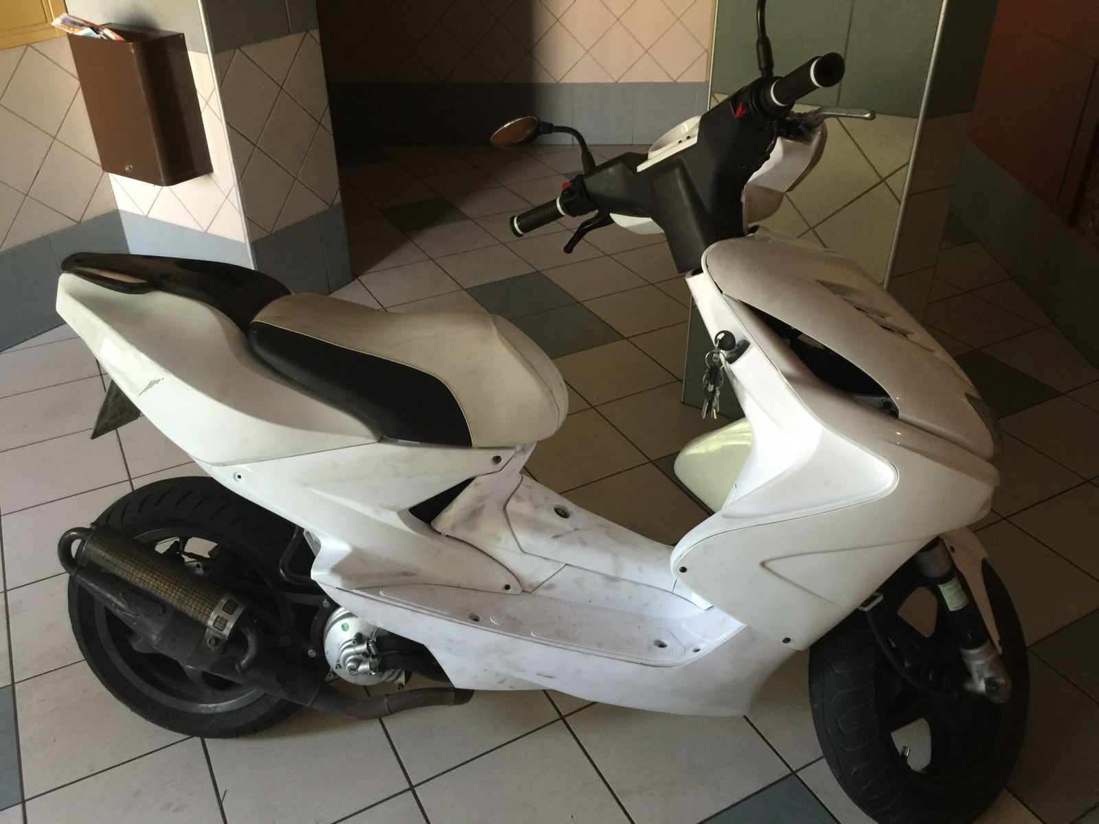

avec deux nitro je decide d ans faire un seule pour avoir une machine propre

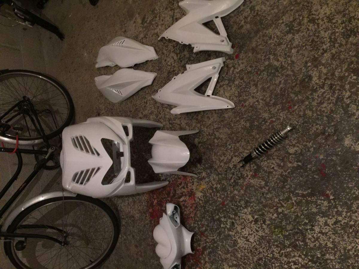

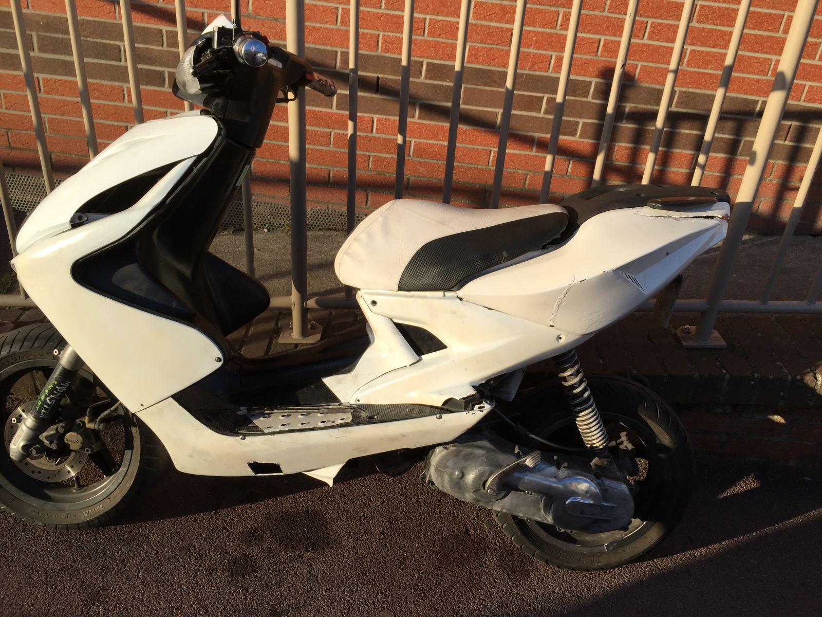

donc achat kit carrosserie complet et quelque babiole
la transformation commence alors

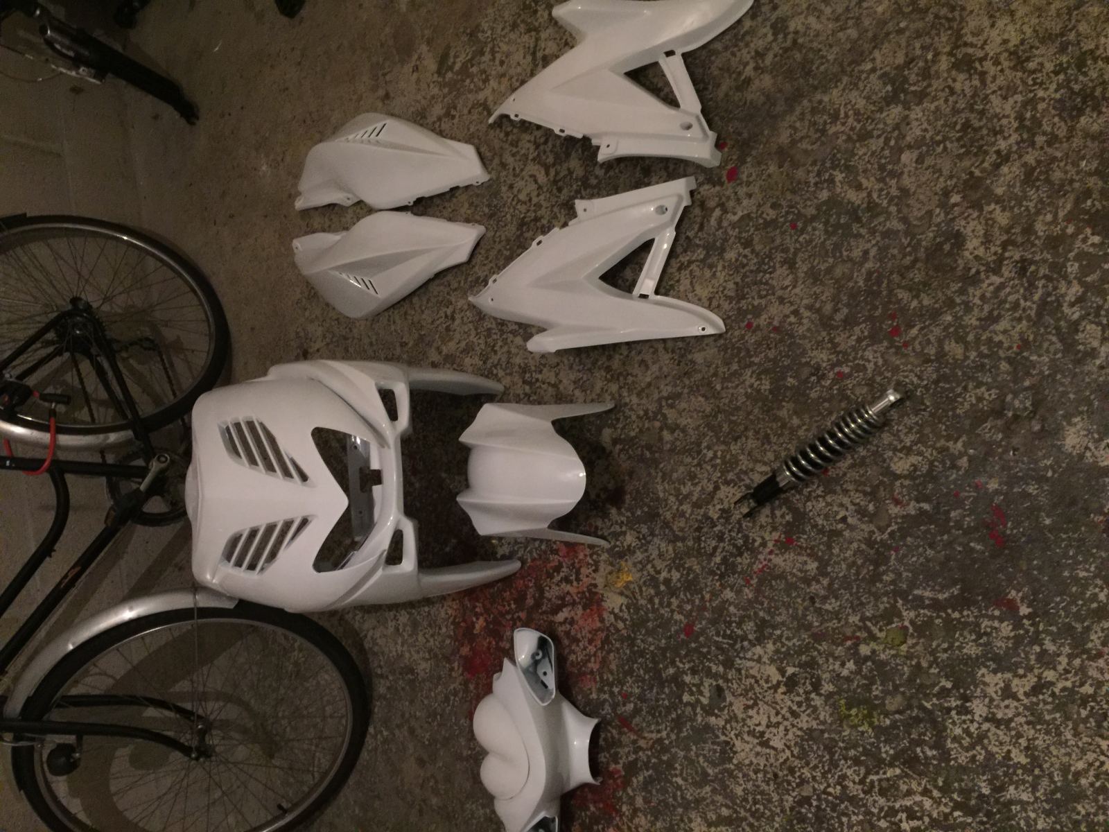

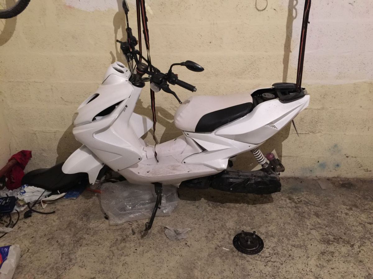

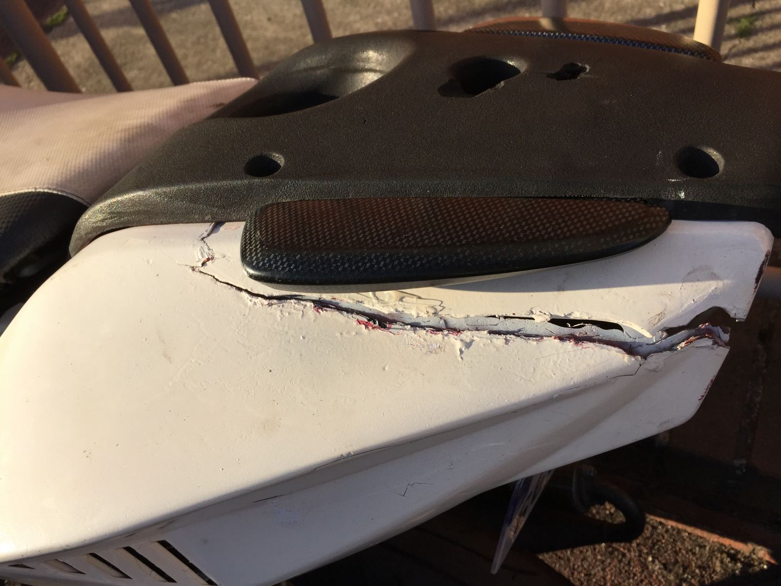

Montage kit carrassorie complet

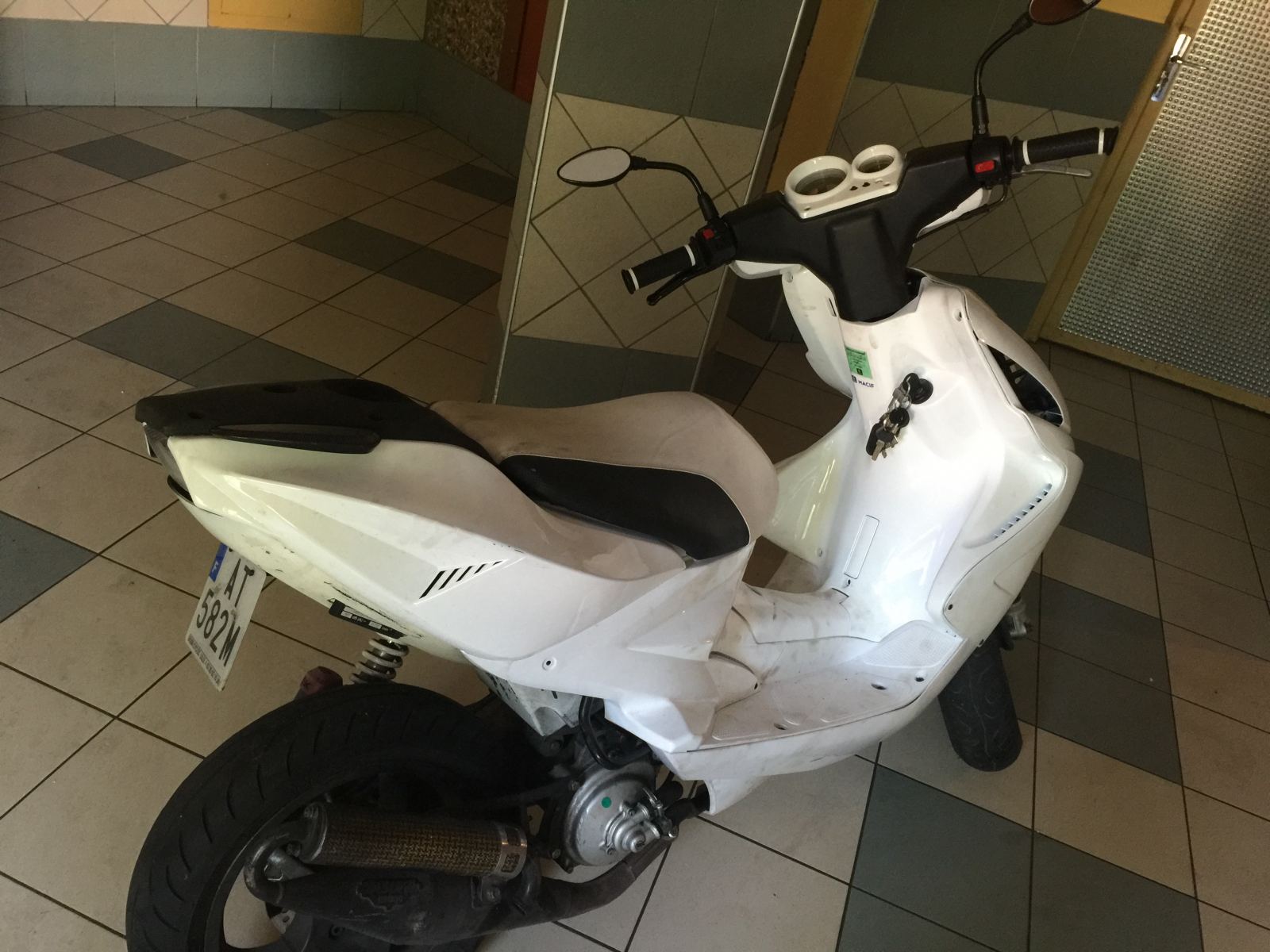

La suite du kit carrosserie un peu degeu mais il était tous juste fini
La ça commence à avoir de la geule

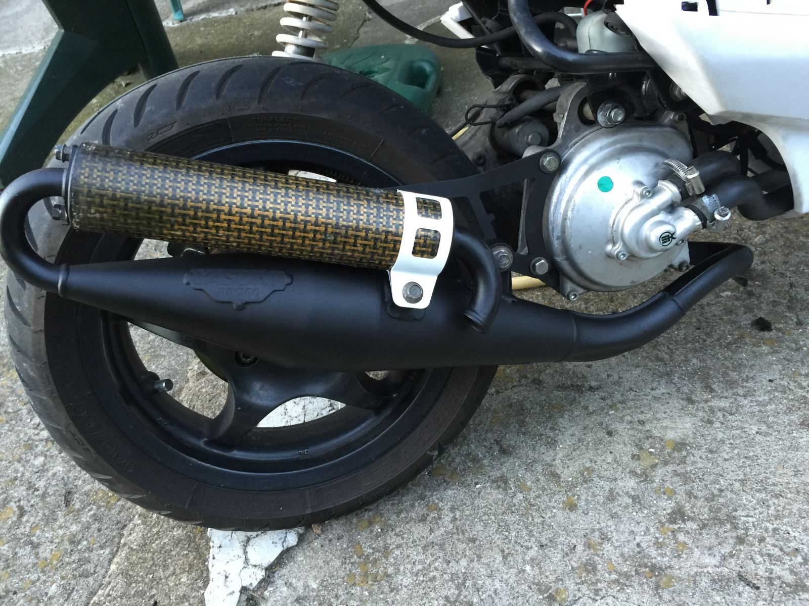

on continu réfection du pot yasuni Z complètement rouiller

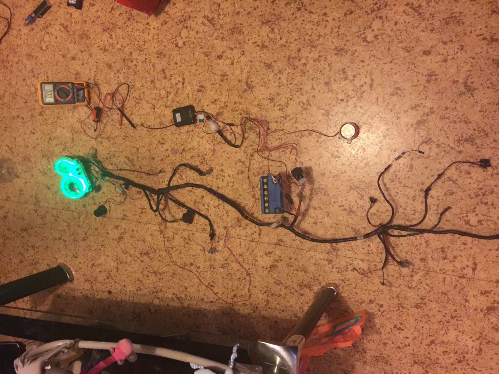

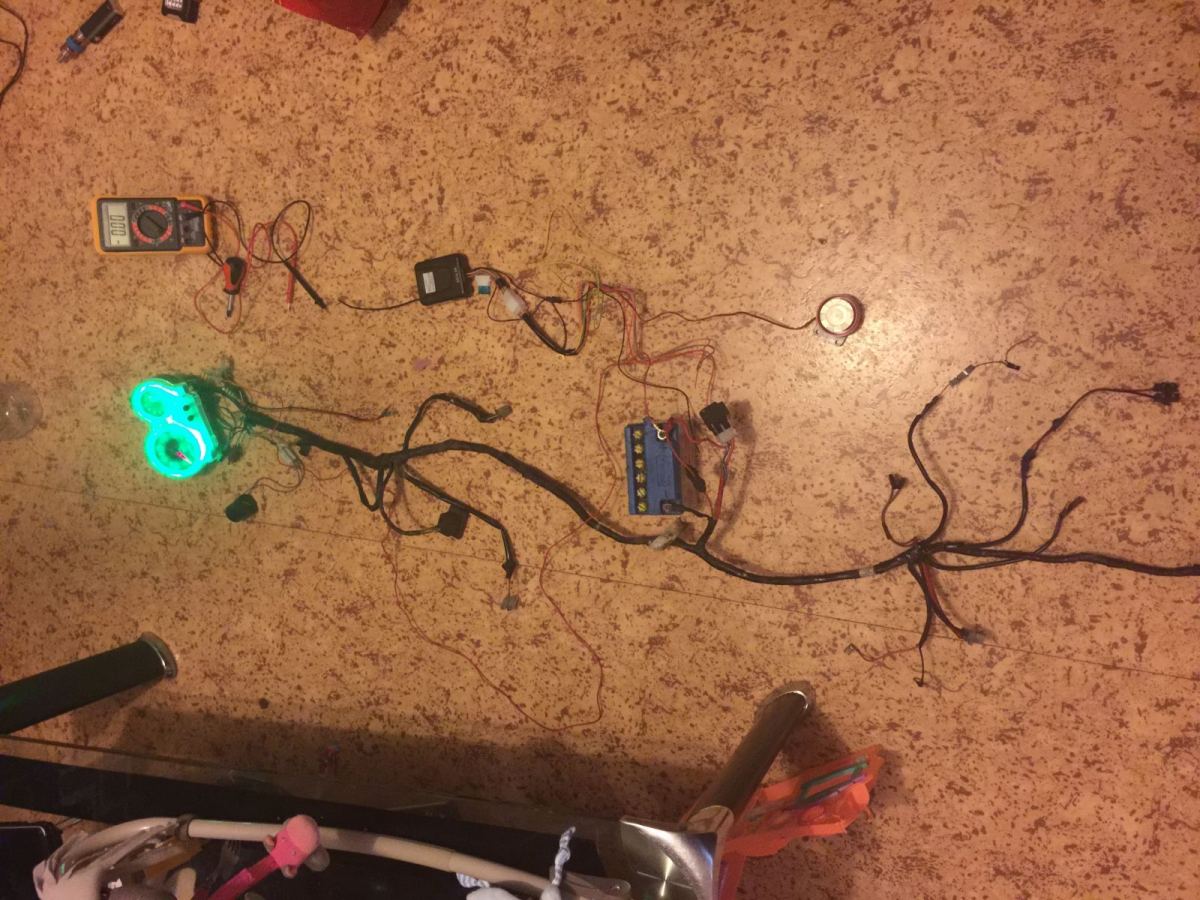

Refection et verif faisceau compler

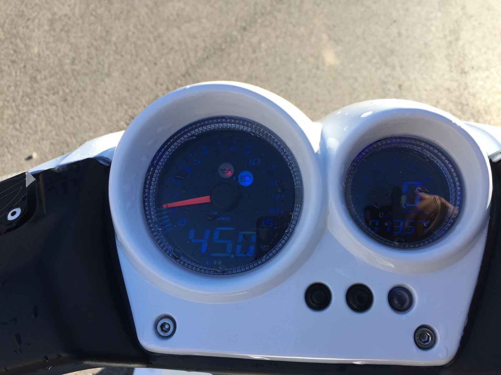

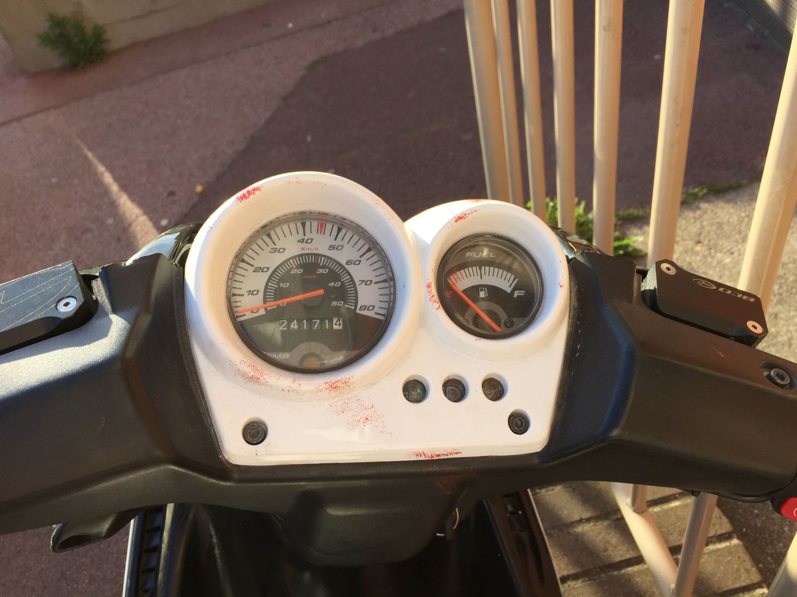

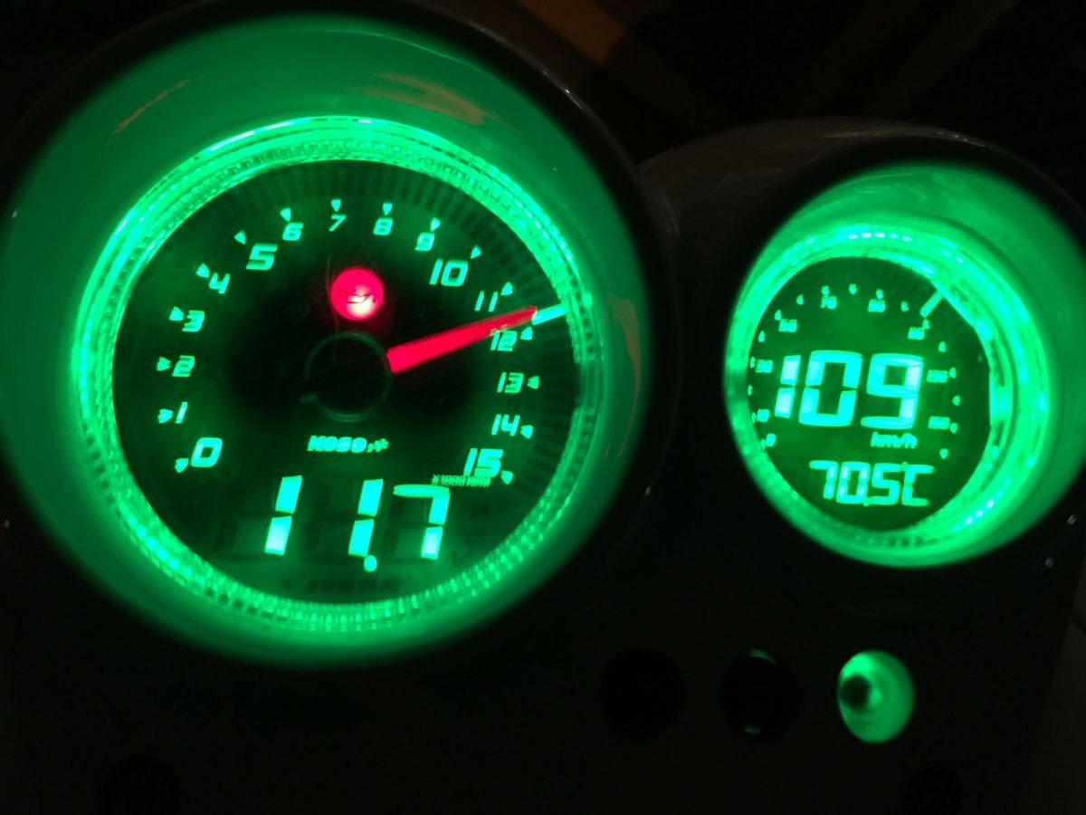

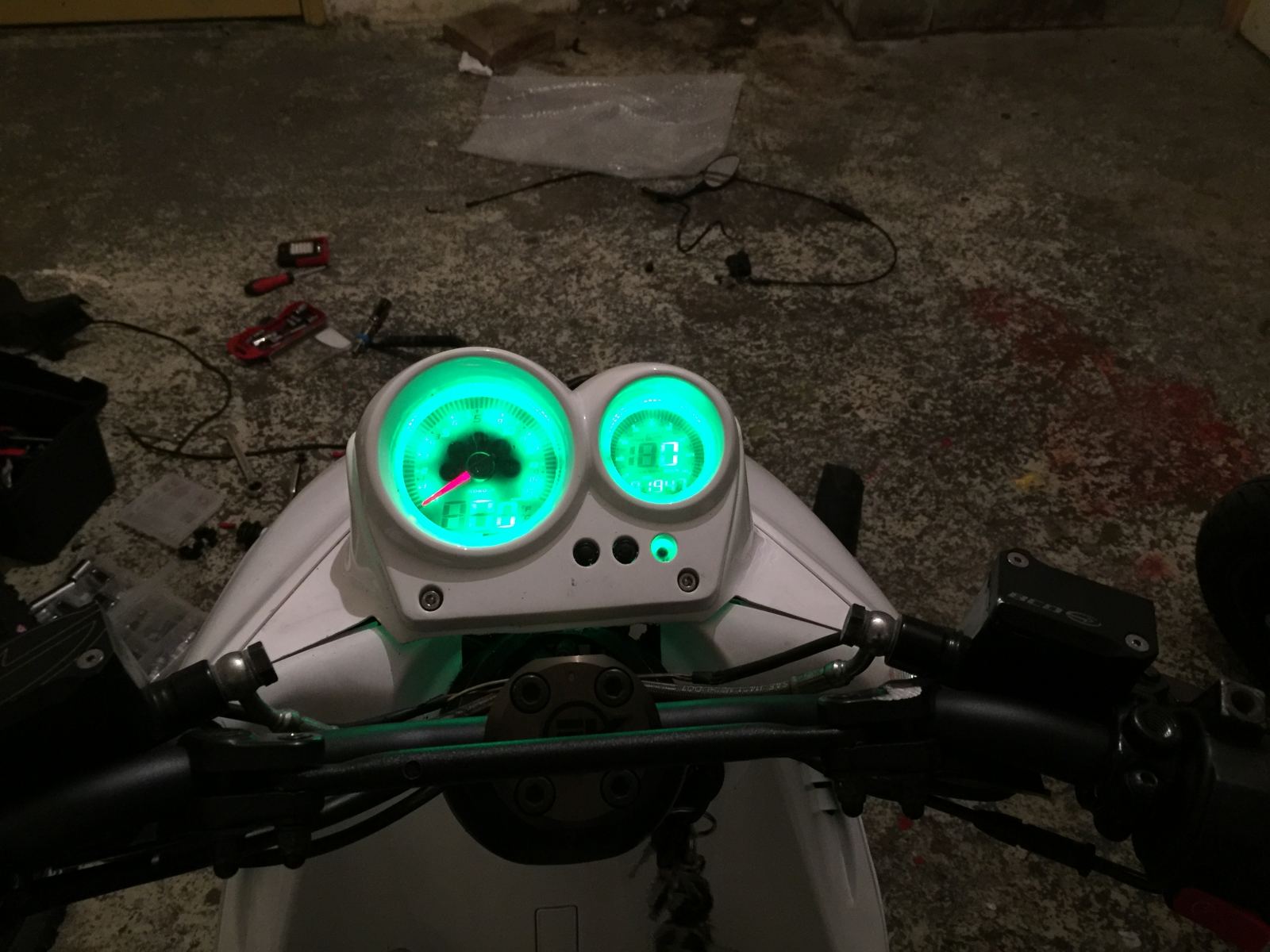

installation compteur koso gp origine nitro
tous sa c'est bien beau mais je fais 25 borne par jour sur de la départementale je monte 80 compteur voiture mais je sers les fesse a chaque fois qu on me double

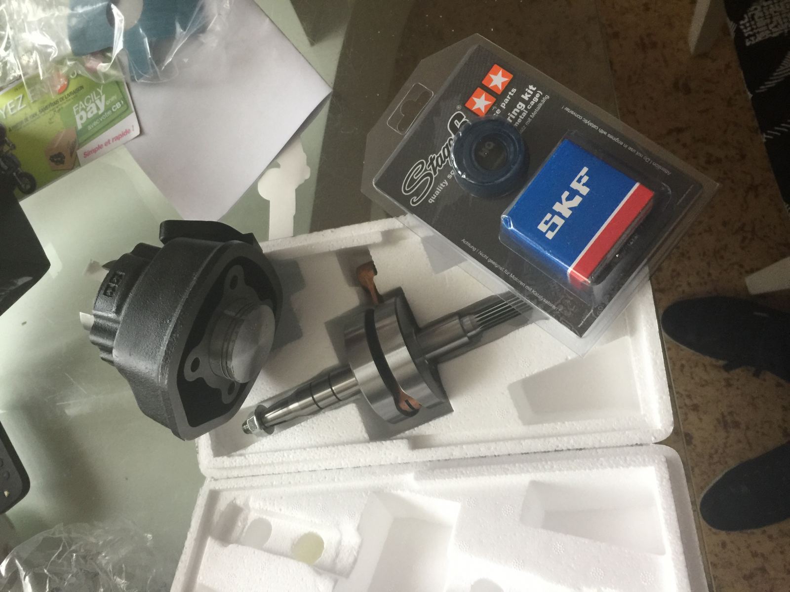

kit 70 fonte Stage6
vilebrequin hpc Stage6
roulement C4

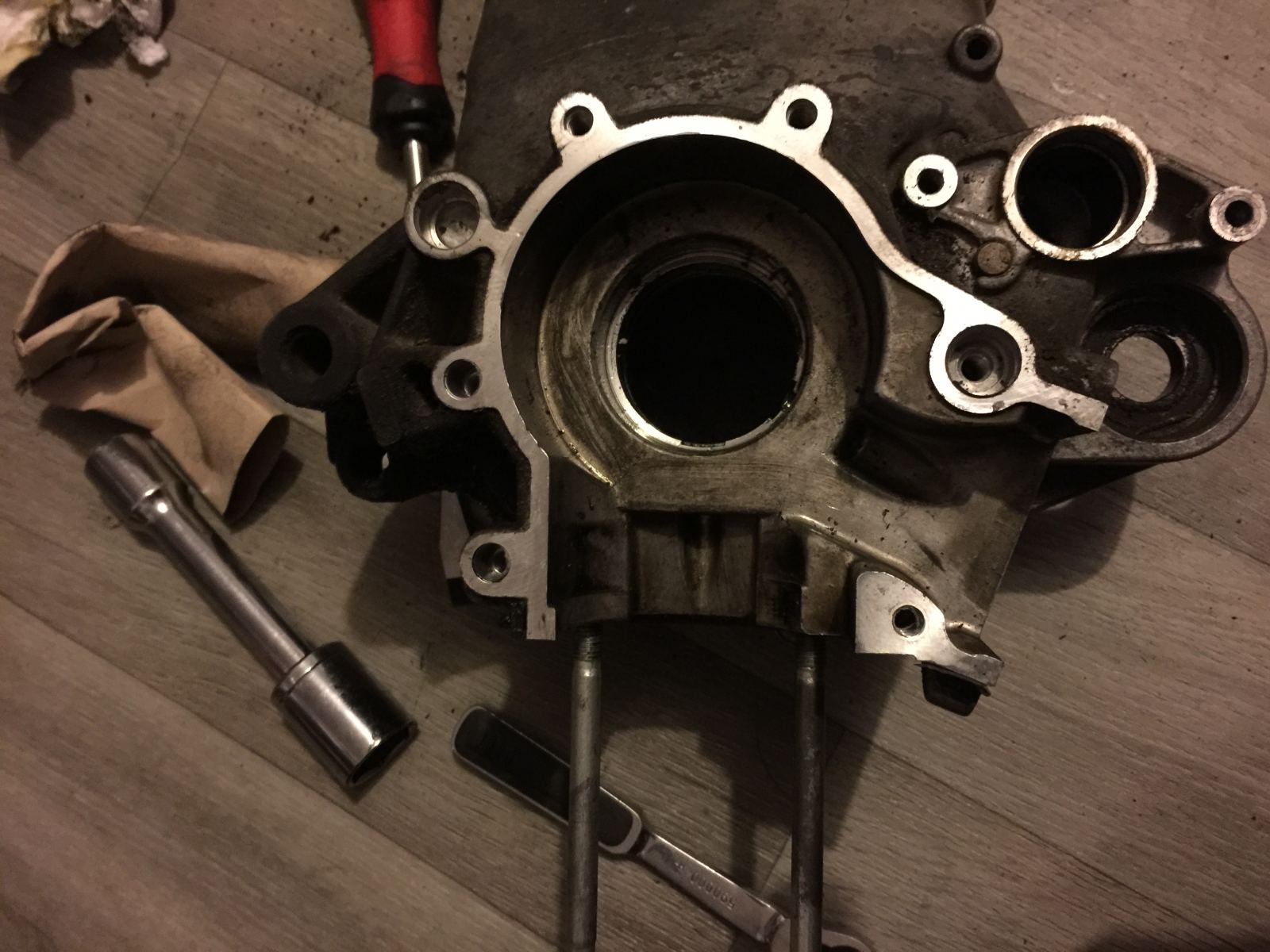

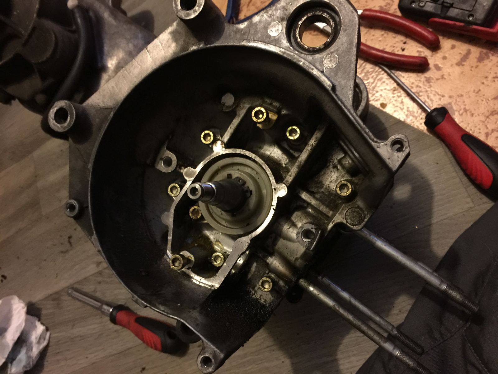

Genial noel avant l heure mais pour moi c'est ma première fois j'ai jamais ouvert un BM de scoot j'ai cependant déjà fait un am6
je me dit que vu la galère que ça a était ça doit pas être plus merdique

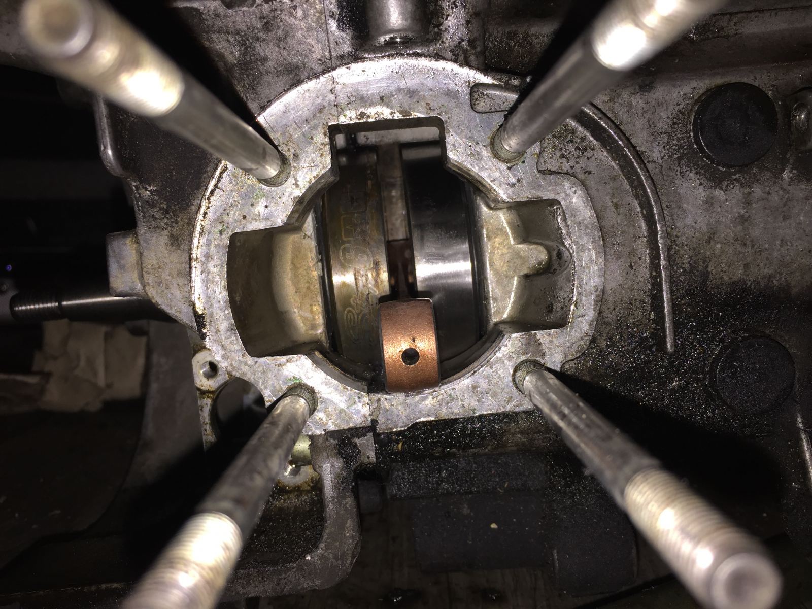

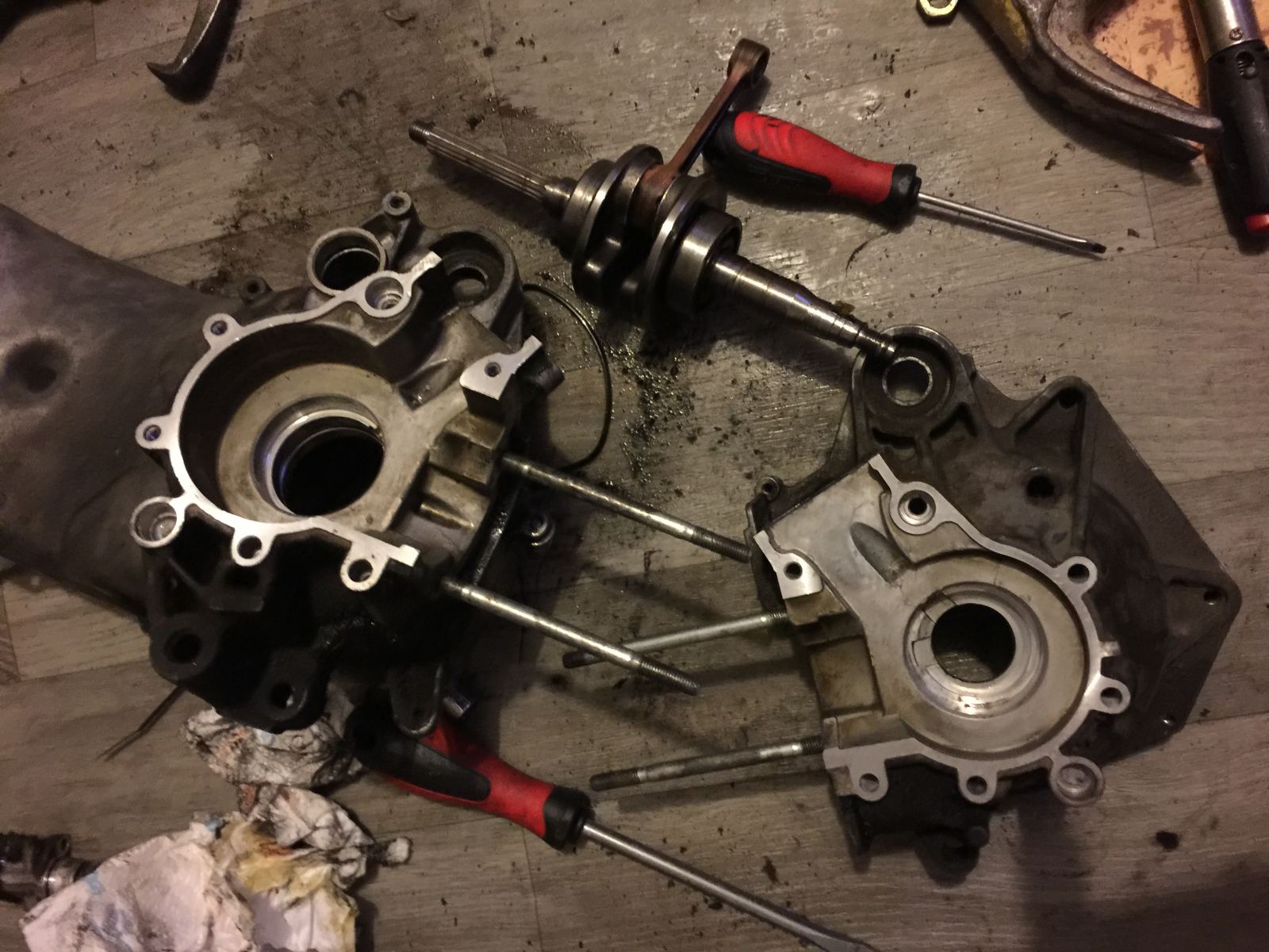

debut des travaux

J'aime bien tu fait du bon taff quand même :cool: J'aime bien ton scoot sauf que le souci c'est que ton plancher blanc c'est pas le top et ça fait sale :rolleyes: Tu peux essayer de rattraper ta selle avec du cif crème si tu le souhaite

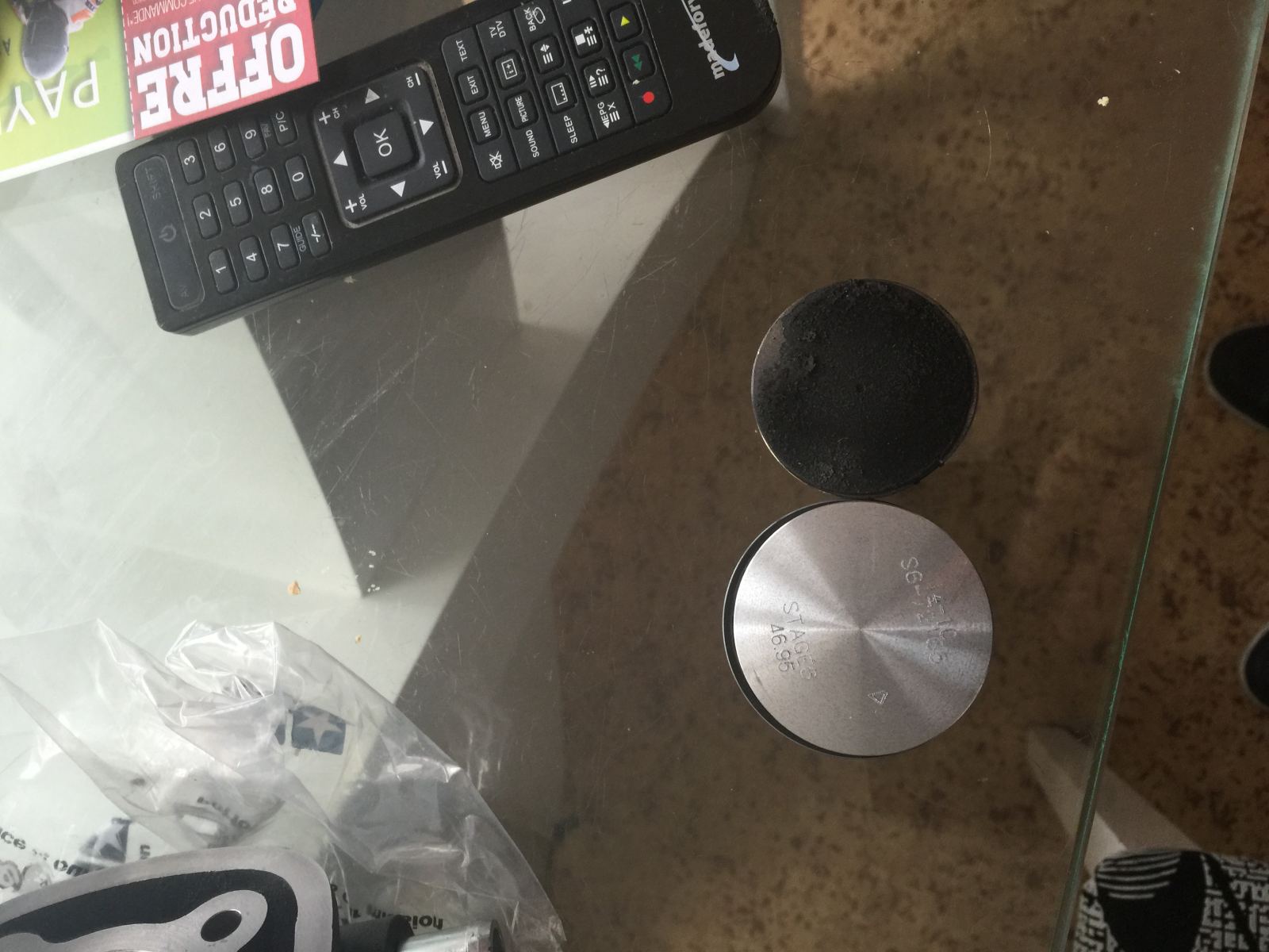

On voit sur les photos que le vilebrequin neuf est degeu
forcement j'ai tellement eu peur de devoir re ouvir le BM a cause d une prise d air j'ai pas était de main morte sur la pate a joint
resultat la pate bave a l interieur du BM
je. Vous explique pas la galère pour aller récuperer les morceau de pate a joint dedans

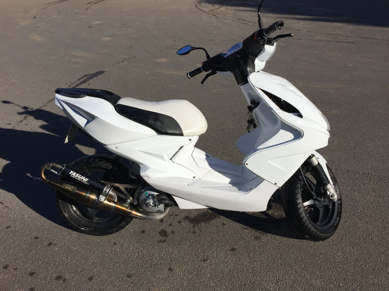

On terminera par le finale les amis

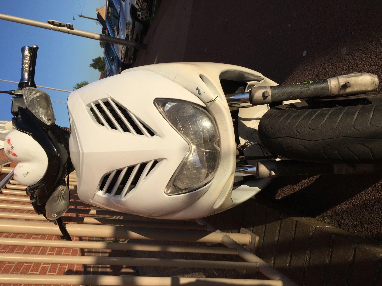

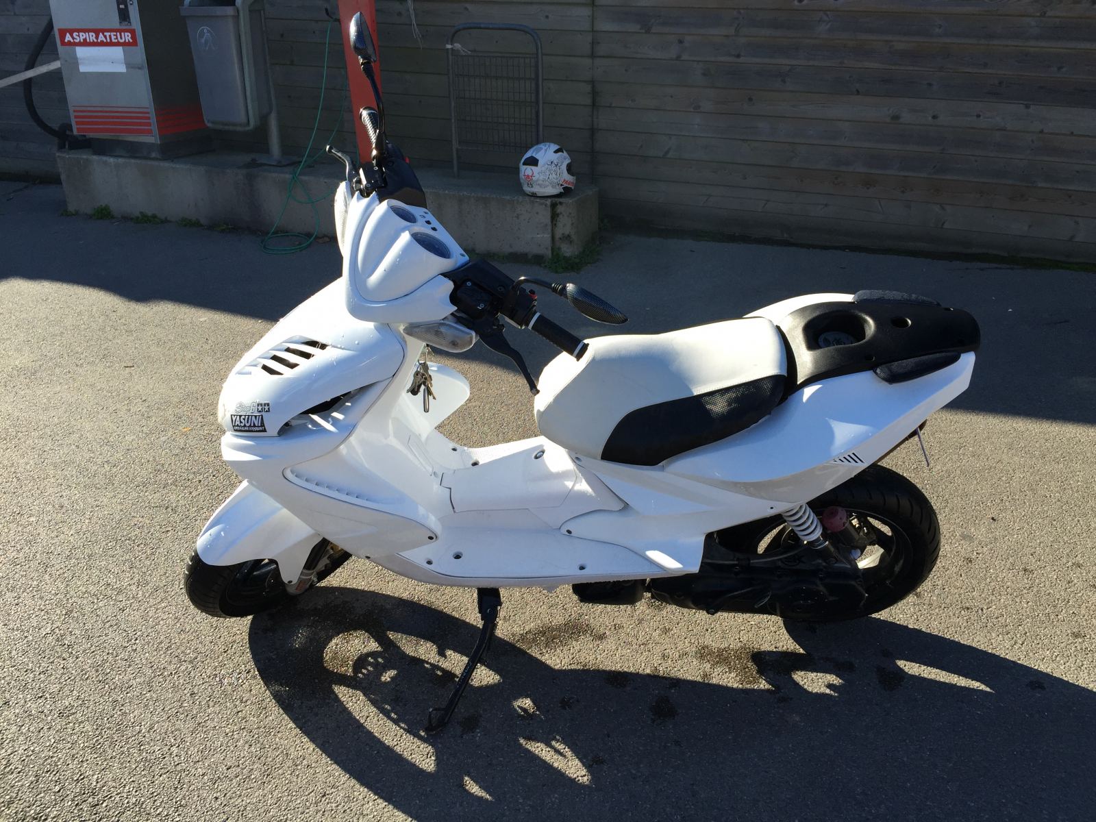

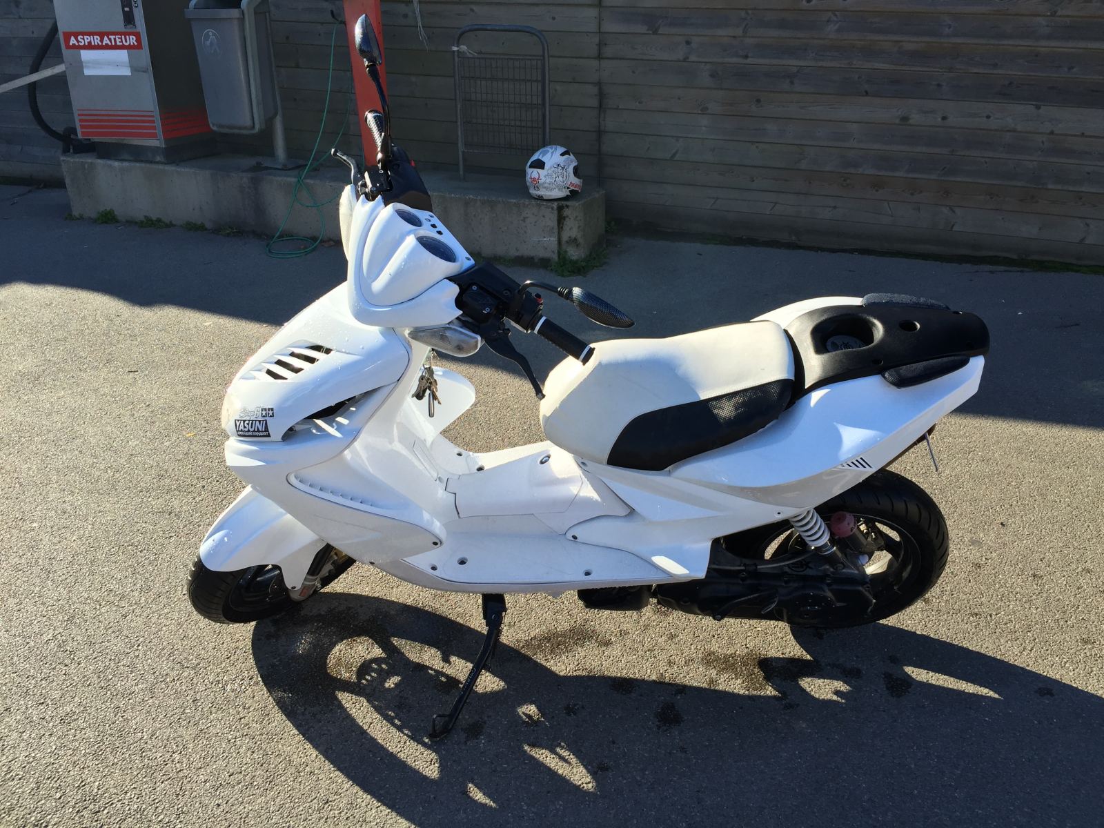

installation du feux xenon
installation du pot yasuni C16
et un bon lavage mdr

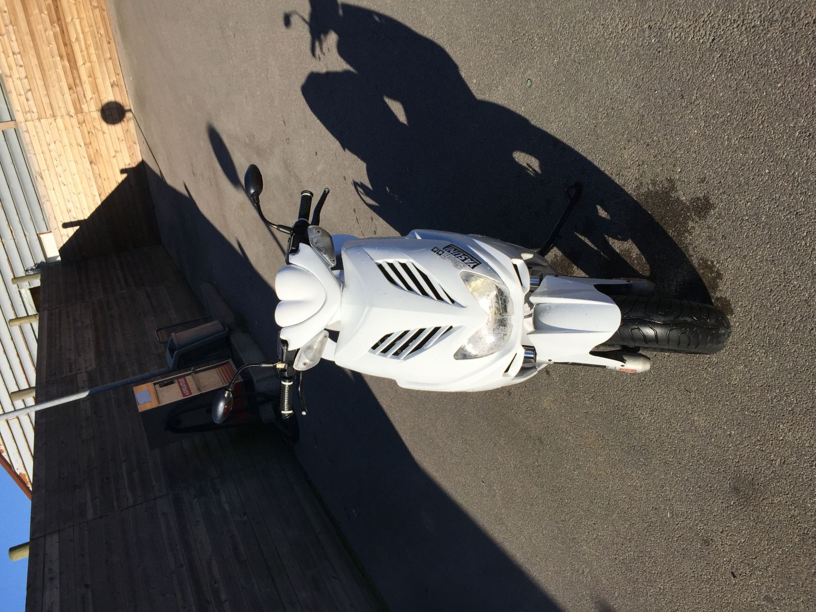

Aller a votre tour mes amis vous en penssez quoi ?
salut merci du conseil la c était degeu car il était en travaux ma cherie c'est coltiner la selle mdr c'est nikel maintenant
reste plus que a teouver des jante blanche et l integration du compteur dans la face avant et le montage du guidon street

Salut  perso j'ai eu quelque monter en pression pour le vilebrequin
d'abord le montage des roulement sur le vilebrequin
vilebrequin au congel a peine deballer
et roulement au chaud pour ma part je les ai garder dans mes poche le temps de preparer le chantier
et bien sa reste bien raide a enfiler et j en es chier
ensuite j'ai bien flipper au moment de remonter le deuxieme carter car j avais oublier de remetre les deux guide ( il était 3h du mat)
heureusement que je n est pas rentrer le carter en entier sinon j etai dans la merde
un conseil prend ton temps tu y vas tranquille
j'ai mis 6h à partir du démontage du BM du scoot jusqu'au cylindre remonter sur le bm j'ai remonter le tout sur le scoot l après midi car j'ai fait une nuit blanche mdr

pour la peinture du yas Z j'ai pris un noir mat haute température 600 dégrées
trouver a baboo pour 10€
peinture qui tiens bien mieux que le vernis haute température 600 degré que j'ai pris pour pour yas C16 a nauroto pour 20€ la bombe ça fait mal et le vernis craque déjà

oue le fonte tire très bien en pointe j'ai tirer 107 km/h pour l instant mais la varia et hs actuellement j attend le pack over range Nouveau modele

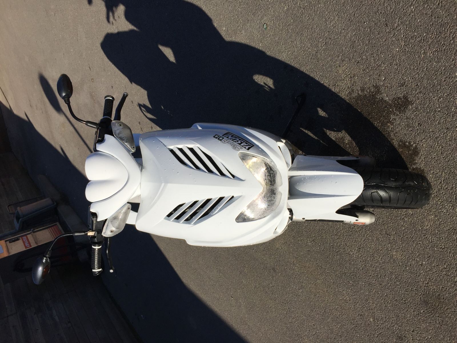

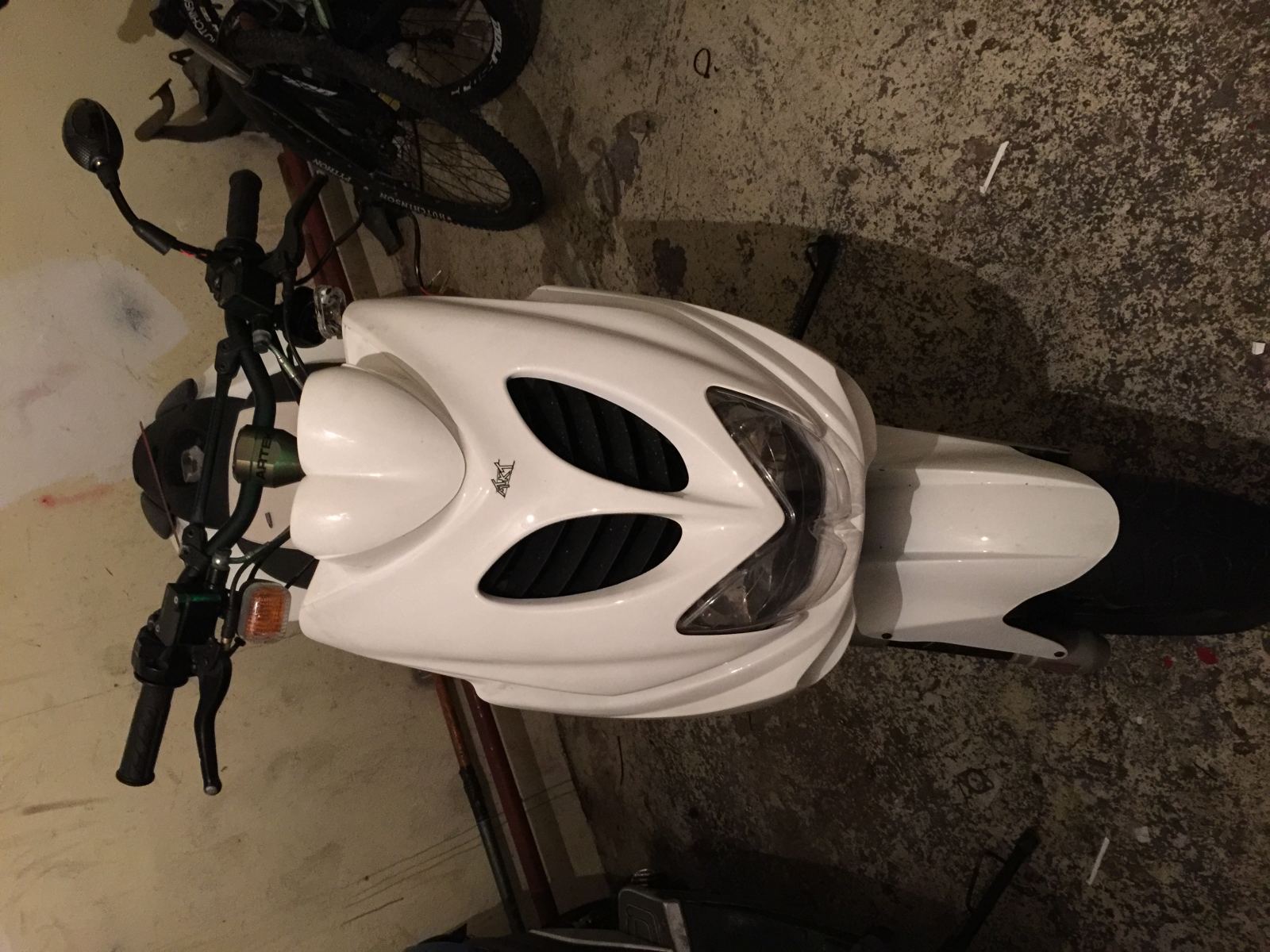

Posté(e) (modifié)
Salut les amis quelque modification viennent d être terminer notament

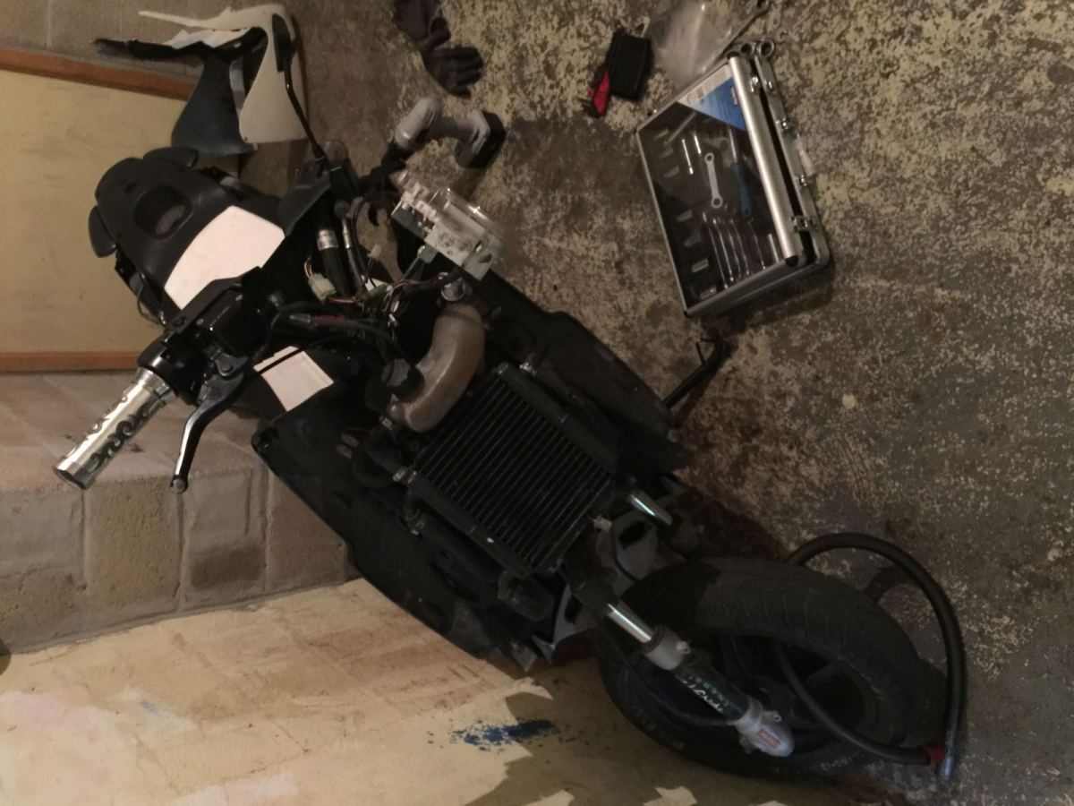

récupération du guidon naked de mon autre nitro que je n est toujours pas eu le temps de remetre en un seul morceau

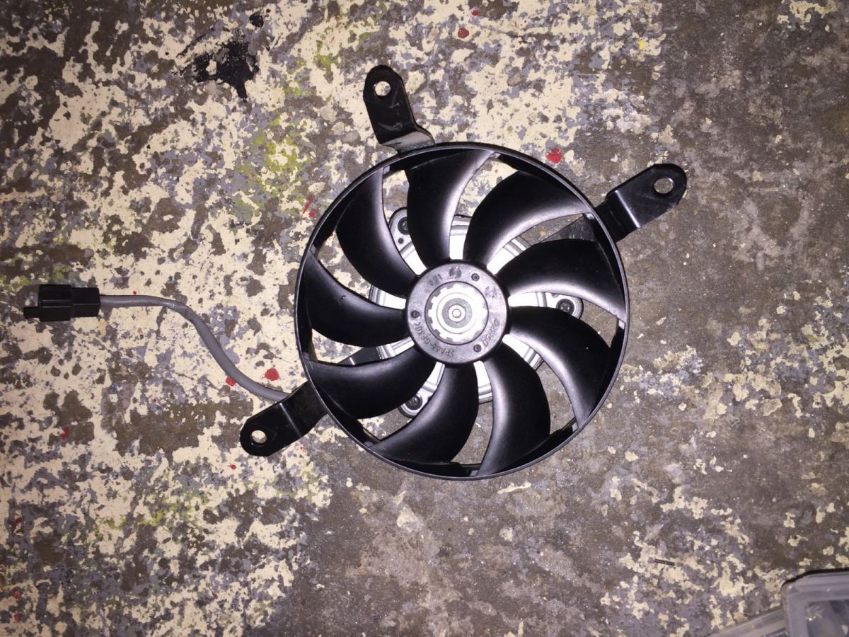

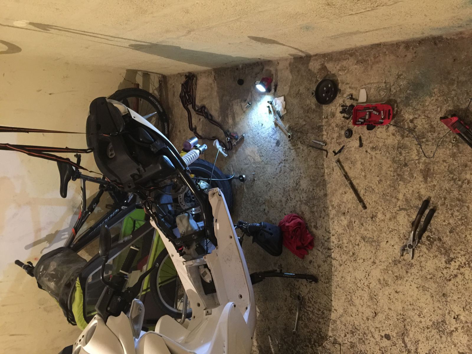

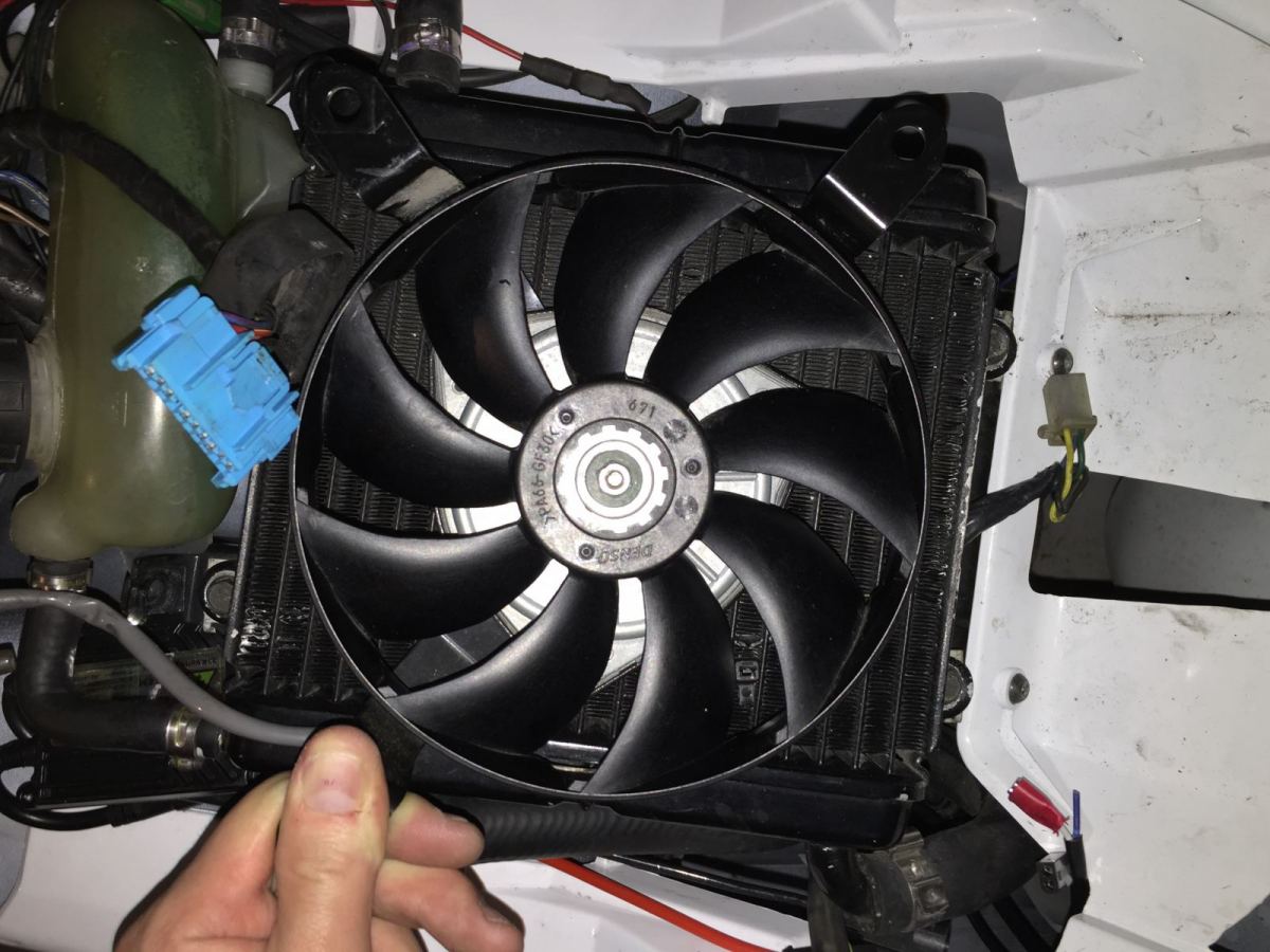

Remplacement face avant par une origine (plus de surchauffe) et adaptation du compteur koso dans la face avant et pour le fun les deux de detresse

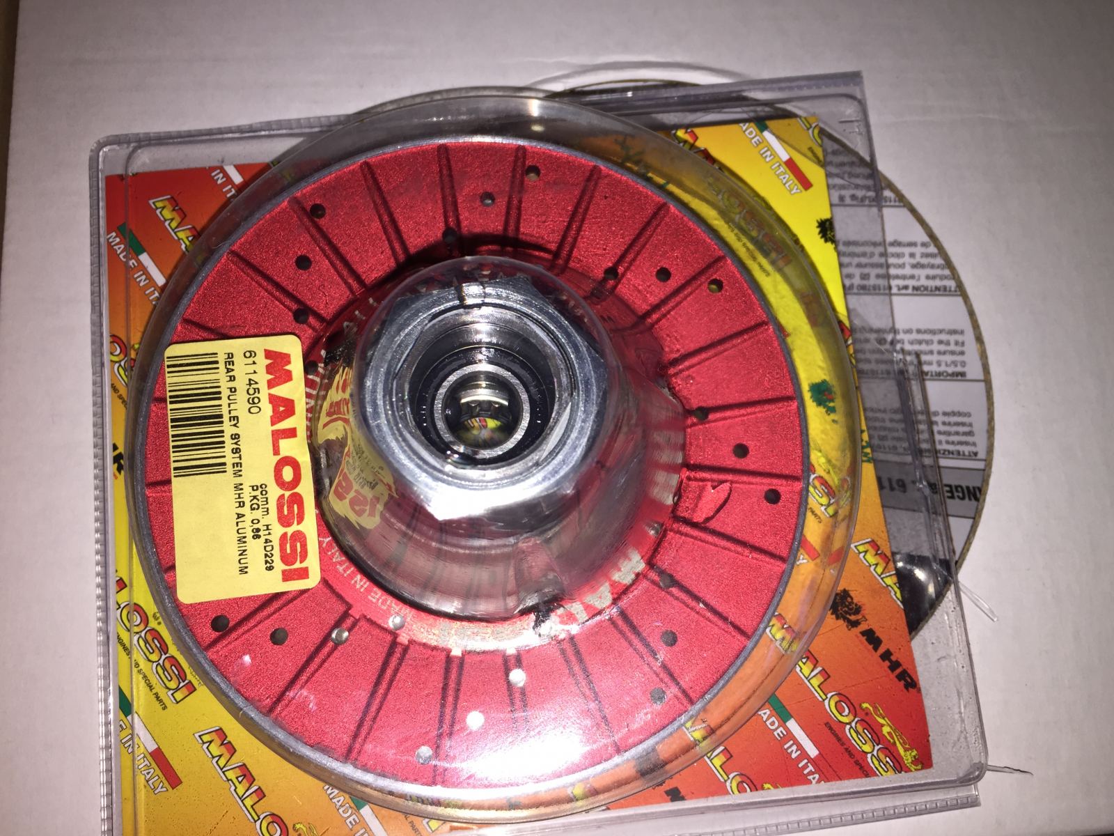

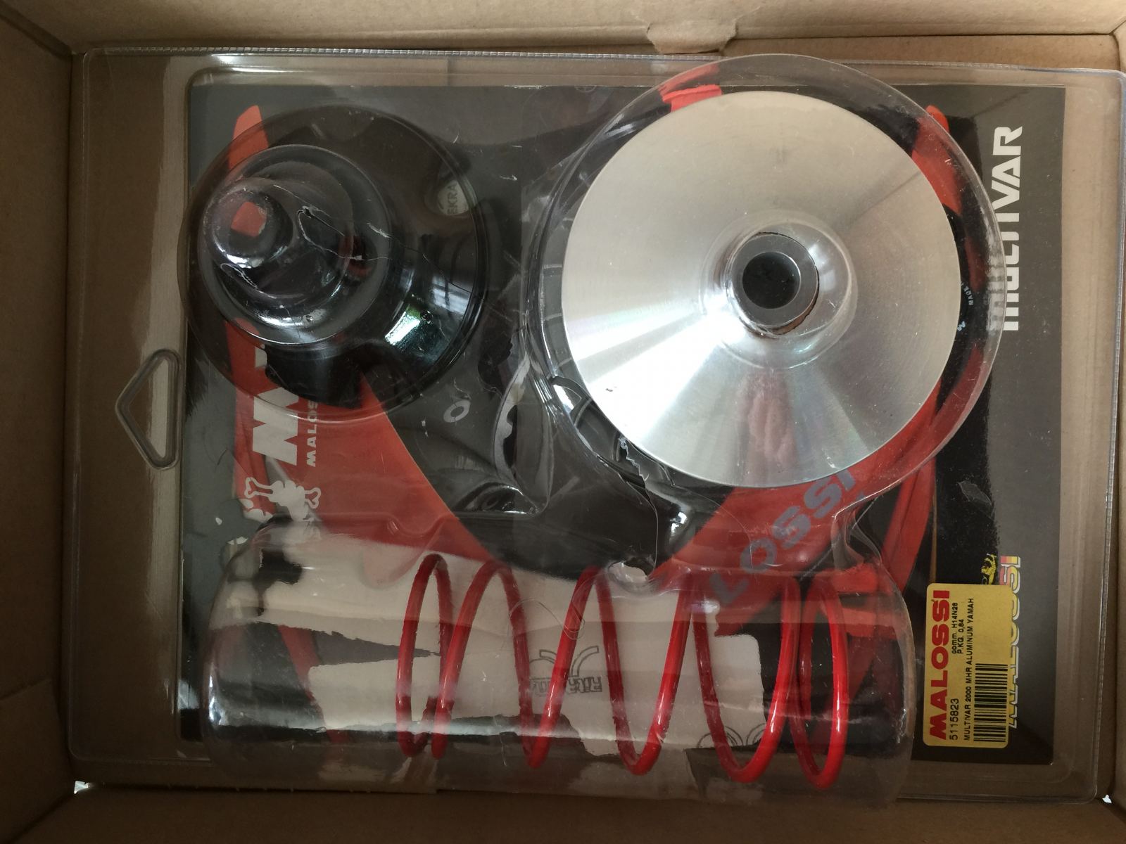

Cette après modi c était préparation du bas moteur pour le pack over range
une belle galère
et madame qui ma juste laisser le temps de prendre en photo le contenue de la boîte et hop emballer et sous le sapin ..... Les boule

oui j espere bien car actuellement le variateur Malossi et rainurer sur les pente de courroie (ça fait comme si je passer des vitesse lol) le correcteur doit être regraisser tous les 300km et la courroie yamaha neuve qui a seulement 900 borne avec le kit 70 et déjà a 14,9 mm donc largement hors tolerance c'est qu il envoie du pater se 70 fonte
