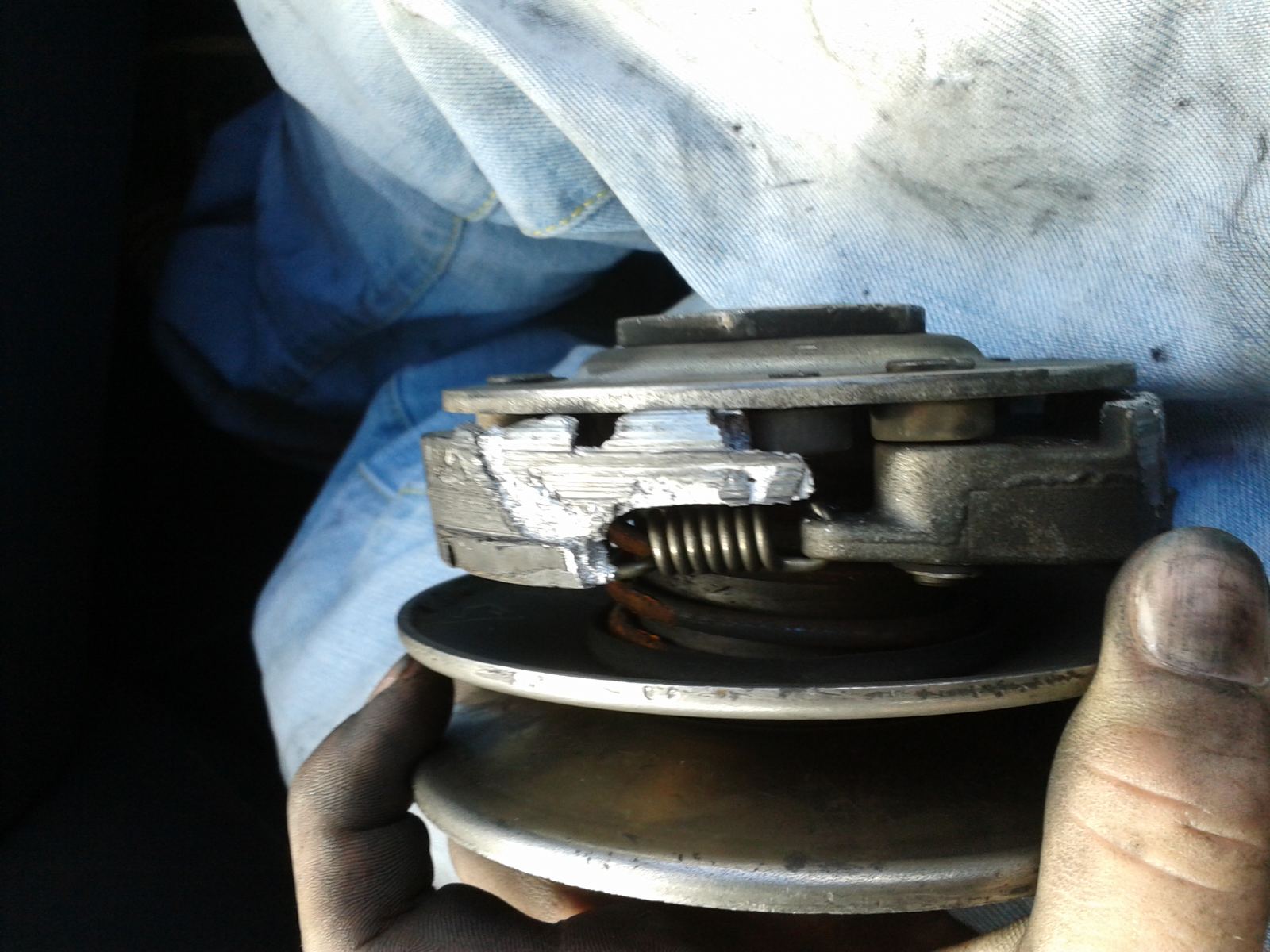

titi1124 Posté(e) le 24 octobre 2015 Signaler Posté(e) le 24 octobre 2015 Bjrs a tous j'ai un nitro de (1997) et la en un mois j'ai hanger deux fois mon embrayage et a chaque fois il fond je ne comprend pas pourquoi il fais sa aidez-moi s'il vous plaît

0 Eroan Posté(e) le 25 octobre 2015 Signaler Posté(e) le 25 octobre 2015 Sérieusement ?Quand tu dis qu'il fond tu parles des garnitures ou carrément des mâchoires ?Une photo pour qu'on voie d'où ça fond ?Si c'est le cas ça peut être que les ressorts sont tellement durs qu'ils n'accrochent pas suffisamment, mais dans ce cas le scoot avancerait très mal et la cloche en aurait pris un sacré coup aussi...

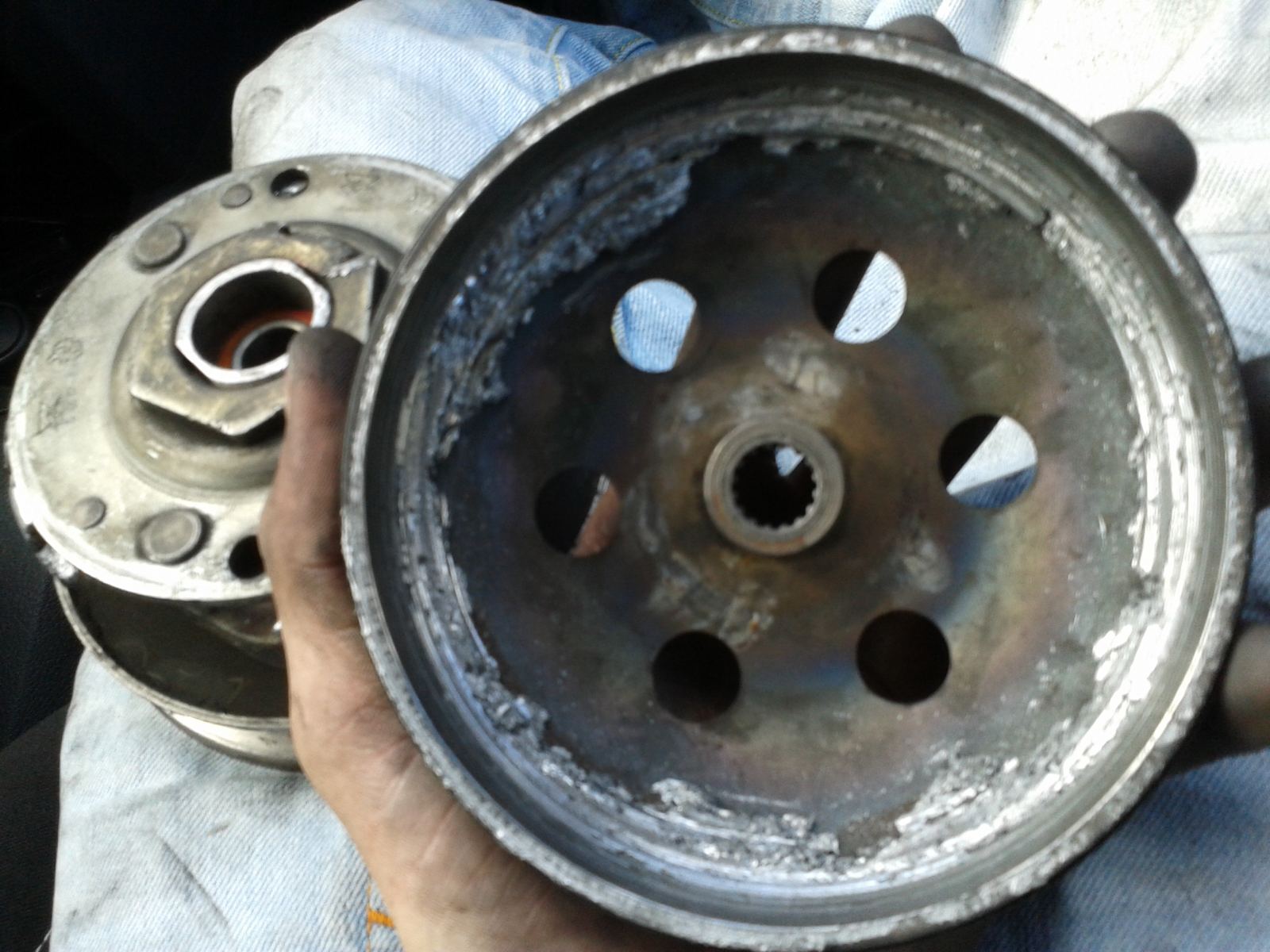

0 titi1124 Posté(e) le 25 octobre 2015 Auteur Signaler Posté(e) le 25 octobre 2015 Bah c la garniture qui fond et oui ma cloche a pris cher mais pourtan il marche bien le scoot mais mes ressort sont d'origine Ces photo la c'est mon premier embrayage mais mon deuxieme et pire mais la cloche na rien

0 Eroan Posté(e) le 26 octobre 2015 Signaler Posté(e) le 26 octobre 2015 (modifié) +1, on voit que seul le bout des mâchoires touche la cloche, d'où le manque d'adhérence et l'usure top rapide !Monte du d.107 partout Modifié le 26 octobre 2015 par Eroan
