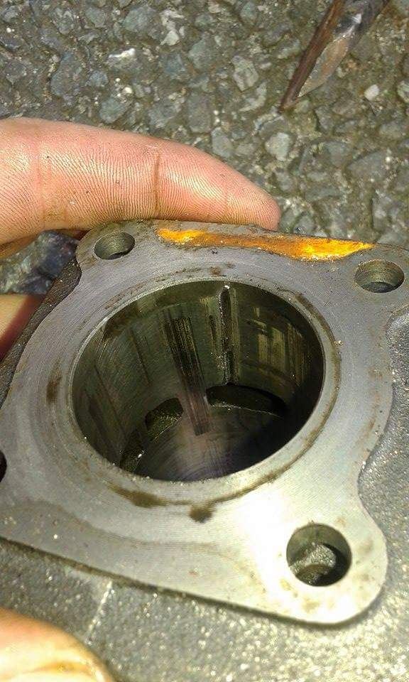

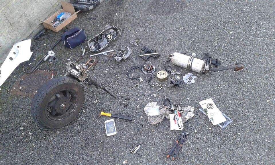

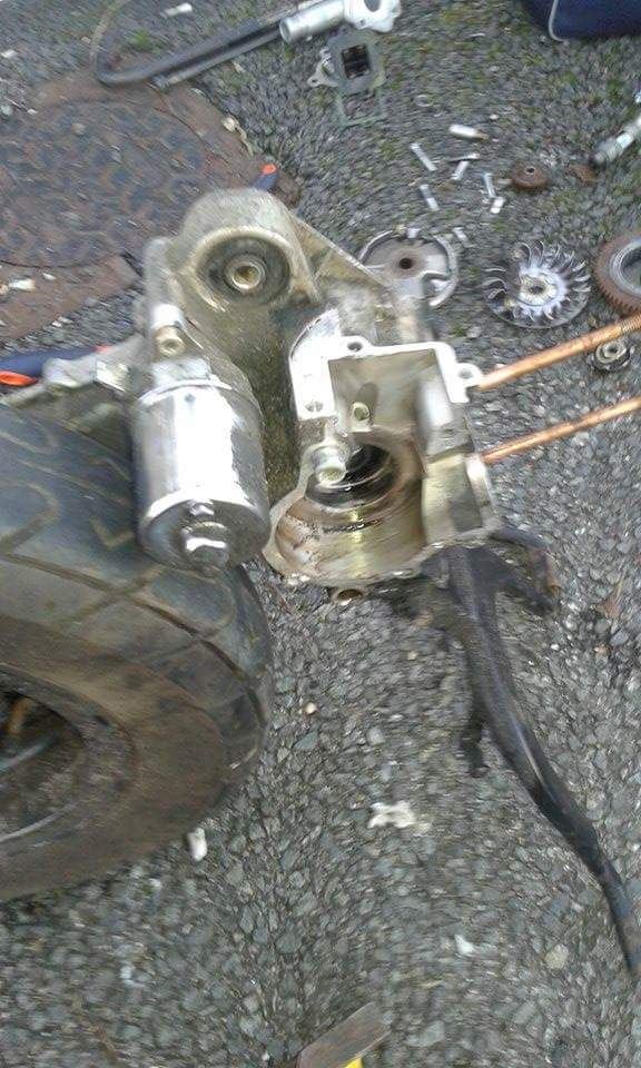

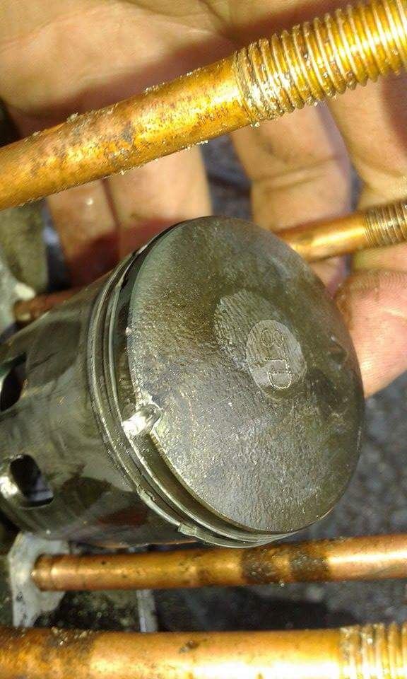

Debitsu Posté(e) le 29 janvier 2016 Auteur Signaler Partager Posté(e) le 29 janvier 2016 Juste des aiguilke qui sont tomber j'ai fait un démontage complet donc pas de soucis Je joint 2-3 photo LL'état du piston L'etat du gylindre Est le scoot entièrement démonter Lien vers le commentaire Partager sur d’autres sites More sharing options...
fred82000 Posté(e) le 29 janvier 2016 Signaler Partager Posté(e) le 29 janvier 2016 il a pris cher le cylindre la Lien vers le commentaire Partager sur d’autres sites More sharing options...
Debitsu Posté(e) le 7 février 2016 Auteur Signaler Partager Posté(e) le 7 février 2016 Le 29/1/2016 at 22:57, fred82000 a dit : il a pris cher le cylindre la oui j'ai une entaille de facilement 3 mm de profondeur j'ai passer mon doigt dessus je messuis couper et pas la peine de pensser a un alésage je supose ? Lien vers le commentaire Partager sur d’autres sites More sharing options...
fred82000 Posté(e) le 7 février 2016 Signaler Partager Posté(e) le 7 février 2016 il y a une heure, Debitsu a dit : oui j'ai une entaille de facilement 3 mm de profondeur j'ai passer mon doigt dessus je messuis couper et pas la peine de pensser a un alésage je supose ? tu change tout la tu as que ça a faire Lien vers le commentaire Partager sur d’autres sites More sharing options...
