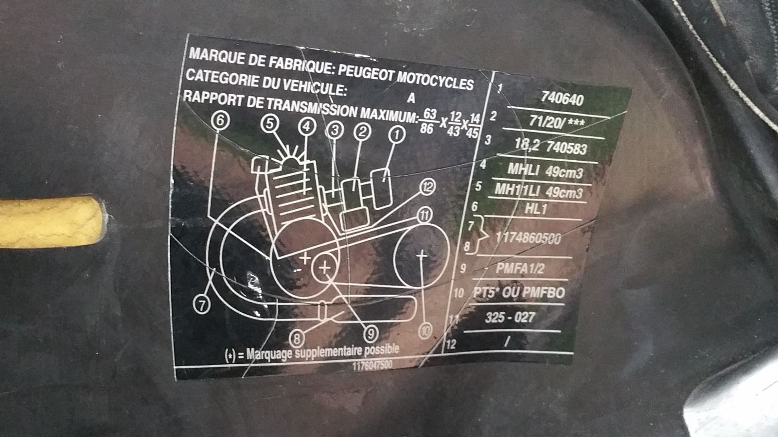

Rappelle-moi ta configuration stp.
Je constate que tu as une secondaire en 14/45, rapport que je ne connaissais pas (12/45 sur tous les ludix)
La Malossi risque de donner un rapport final trop long, je serais toi je me tournerai vers la Stage6 en 13/41: (attention, il faudra malgré tout disposer d'une presse, le pignon pressé étant en 12)

Oui, mais le pignon qui est pressé avec celui de 41 est un 12 dents, alors que toi d'origine c'est un 14 dents.
