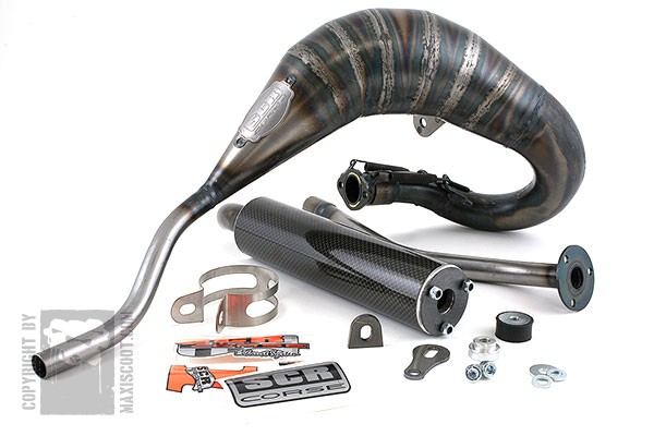

zaytork_EU Posté(e) le 10 décembre 2015 Signaler Posté(e) le 10 décembre 2015 Les gars la j'ai besoin de vous y en a t'il qui connaissent Se pot : Précisement : pot most 70-80cc Derbi , S'il est bruyant et si sa marcherais bien avec un 80 top perf fonte ????? Merci
0 Bubulle Posté(e) le 10 décembre 2015 Signaler Posté(e) le 10 décembre 2015 Sans connaître le pot mais connaissant l'objectif de la marque, je dirai oui mais ça sera relativement pointu... Il y a sûrement plus adapté et moins cher (avis à prendre avec des pincettes je n'ai jamais vu ce pot) Je doute que quelqu'un connaisse ce pot vu qu'il viens de sortir
0 Eroan Posté(e) le 11 décembre 2015 Signaler Posté(e) le 11 décembre 2015 C'est un pot pour les runs, il y a forcément moins bruyant. C'est plutôt fait pour les kits en alu que pour de la fonte.
0 Bubulle Posté(e) le 11 décembre 2015 Signaler Posté(e) le 11 décembre 2015 Avant que Eroan fasse la restauration de la mise à jour, Zaytork a posté un message (qui a été supprimé par la restauration) demandant si le BRK 80/90 irait... Je t'ai répondu Zaytork mais la réponse a aussi été supprimée par la resto' donc pour résumer en deux lignes je t'avais répondu que ça n'ira pas non plus, que ton kit n'est pas un foudre de guerre capable de remplir un tel pot et que si u veux un pot de ce genre pour frimer ou pour l'esthétique il va falloir penser à changer de configuration ! 1

0 zaytork_EU Posté(e) le 11 décembre 2015 Auteur Signaler Posté(e) le 11 décembre 2015 Ok Donc un Yasuni r3 ???
0 Bubulle Posté(e) le 11 décembre 2015 Signaler Posté(e) le 11 décembre 2015 il y a 19 minutes, zaytork_EU a dit : Ok Donc un Yasuni r3 ??? C'est une bien meilleure idée oui ! Je valide ! Ensuite tout dépends de ce que tu recherches comme comportement mais il est certain que le BRK 90cc c'était un peu too mutch
0 zaytork_EU Posté(e) le 11 décembre 2015 Auteur Signaler Posté(e) le 11 décembre 2015 Oué je penssait a un yasuni r3 mais j'aime bien les gros corps et le yasuni ressemble a une baguette non ? Citer Après j’arrête Mais toi pour un 80 top perf si ta le choix tu prend le-quelle lui ou le R3 parce-que il a l'air pas mal après je sais pas si c'est trop bruyant et en plus un passage haut c'est moi cramés pour les flics nn ??? je parle du scr racing line 70 passage haut
0 Bubulle Posté(e) le 11 décembre 2015 Signaler Posté(e) le 11 décembre 2015 Si t'aimes les gros corps (de pot pas autre chose hein ) il va falloir aussi aimer les gros kits ! Le rl70 passage haut est plus axé haut régime, il peut aller sur ton moteur mais fera plus de bruit que le R3 (qui lui est plus polyvalent)

0 zaytork_EU Posté(e) le 11 décembre 2015 Auteur Signaler Posté(e) le 11 décembre 2015 il y a 29 minutes, Bubulle a dit : Si t'aimes les gros corps (de pot pas autre chose hein ) il va falloir aussi aimer les gros kits ! Le rl70 passage haut est plus axé haut régime, il peut aller sur ton moteur mais fera plus de bruit que le R3 (qui lui est plus polyvalent) Bon ok je vais économiser pour le r3 , mais je vais te poser une question qui na aucun rapport je comprends pas comment la forme d'un corp ( de pot ) peut changer les perfs je comprends rien on est d accord a l'intérieur d'un corp c'est vide ?!
0 nathan 2917 Posté(e) le 11 décembre 2015 Signaler Posté(e) le 11 décembre 2015 À l'instant, zaytork_EU a dit : Bon ok je vais économiser pour le r3 , mais je vais te poser une question qui na aucun rapport je ne comprends pas comment la forme d'un corp ( de pot ) peut changer les perfs je comprends rien on est d accord a l'intérieur d'un corp c'est vide ?! oui c'est vide et c'est sa le truc c'est pas le même resonement et les gaz ne vont pas pareil pour sa que quand il y a un pok sa baisse les perf si tu veux plus de detaille il y a wiki
0 Bubulle Posté(e) le 11 décembre 2015 Signaler Posté(e) le 11 décembre 2015 Un pot détente n'est pas un simple tube d'un certain diamètre, un pot détente te détermine beaucoup de paramètres moteur et a un réel rôle économique et écologique pour un moteur deux temps, même si on trouve plus détaillé, l'article de wikipedia sur le pot détente répondra très bien à ta question
