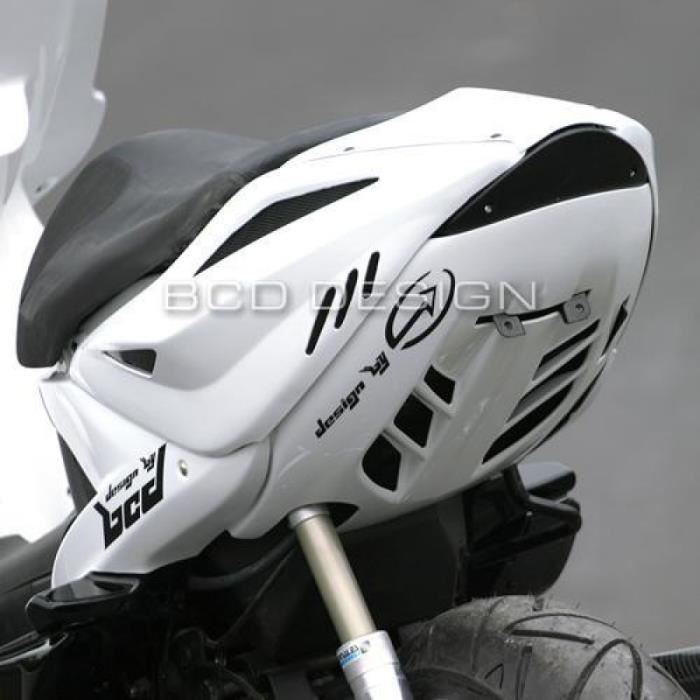

Gueko Posté(e) le 10 décembre 2016 Signaler Posté(e) le 10 décembre 2016 Nan toi tu parles du lèche roue, moi de sa : À partir de dessous le feu, pas forcément celle là mais un dans le genre qui cacherait tout bien, sa ferait style mais chaud d'y adapté je pense 1
Jimo37 Posté(e) le 11 décembre 2016 Auteur Signaler Posté(e) le 11 décembre 2016 Ah oui c'est vrai que ça serais mieux

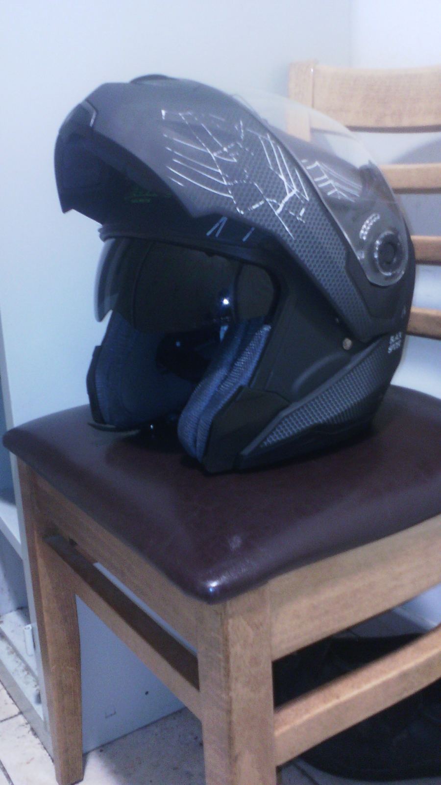

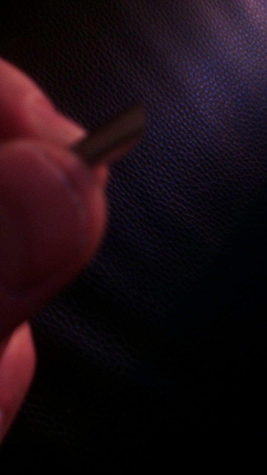

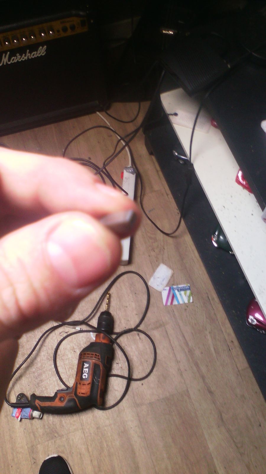

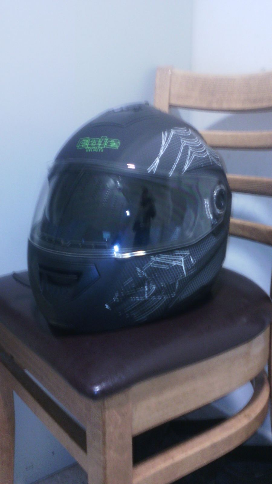

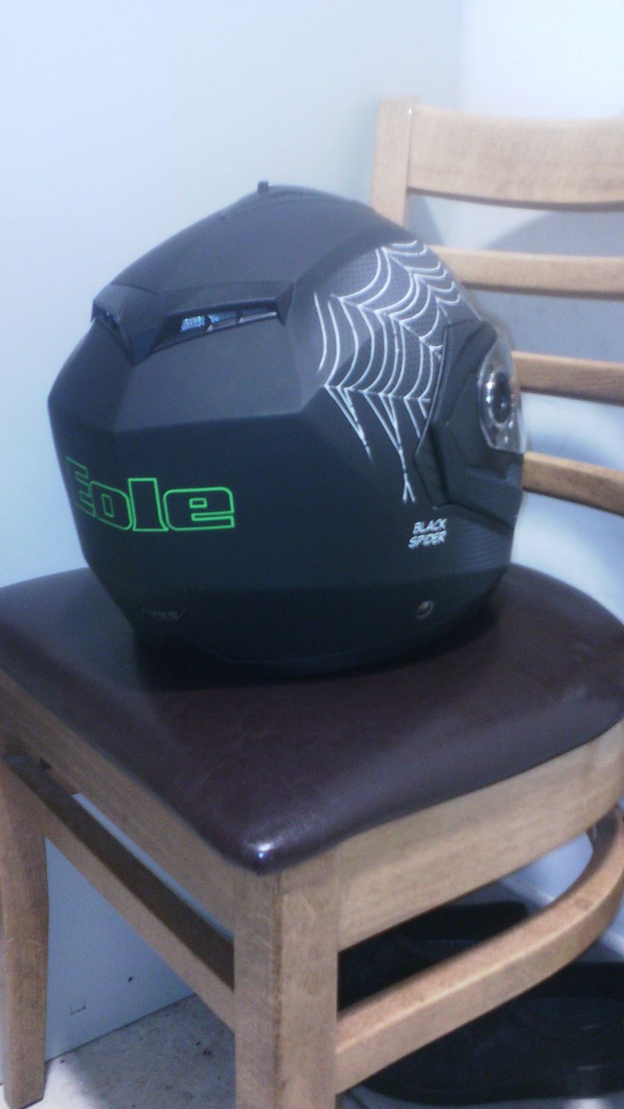

Jimo37 Posté(e) le 10 février 2017 Auteur Signaler Posté(e) le 10 février 2017 Nouveau casque... Clavette décalée maison pour le snake 1
