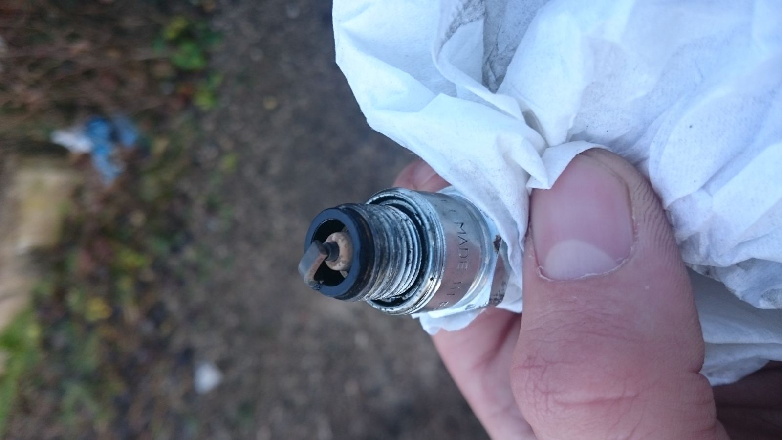

Nitro89 Posté(e) le 27 décembre 2015 Auteur Signaler Posté(e) le 27 décembre 2015 Je suis en gp 85 sans boîte à air voici la couleurs donc trop pauvre et avec boîte air et un peu plus foncer
fred82000 Posté(e) le 27 décembre 2015 Signaler Posté(e) le 27 décembre 2015 il y a une heure, Nitro89 a dit : Je te refait alors, et quand j'enleve ma boîte à air je n'es p'us de trou et je remonte à 80.. tu dois avoir des merde dans ta ba faudrait la démonter et la nettoyer avec la mousse et voir si ça va mieux après

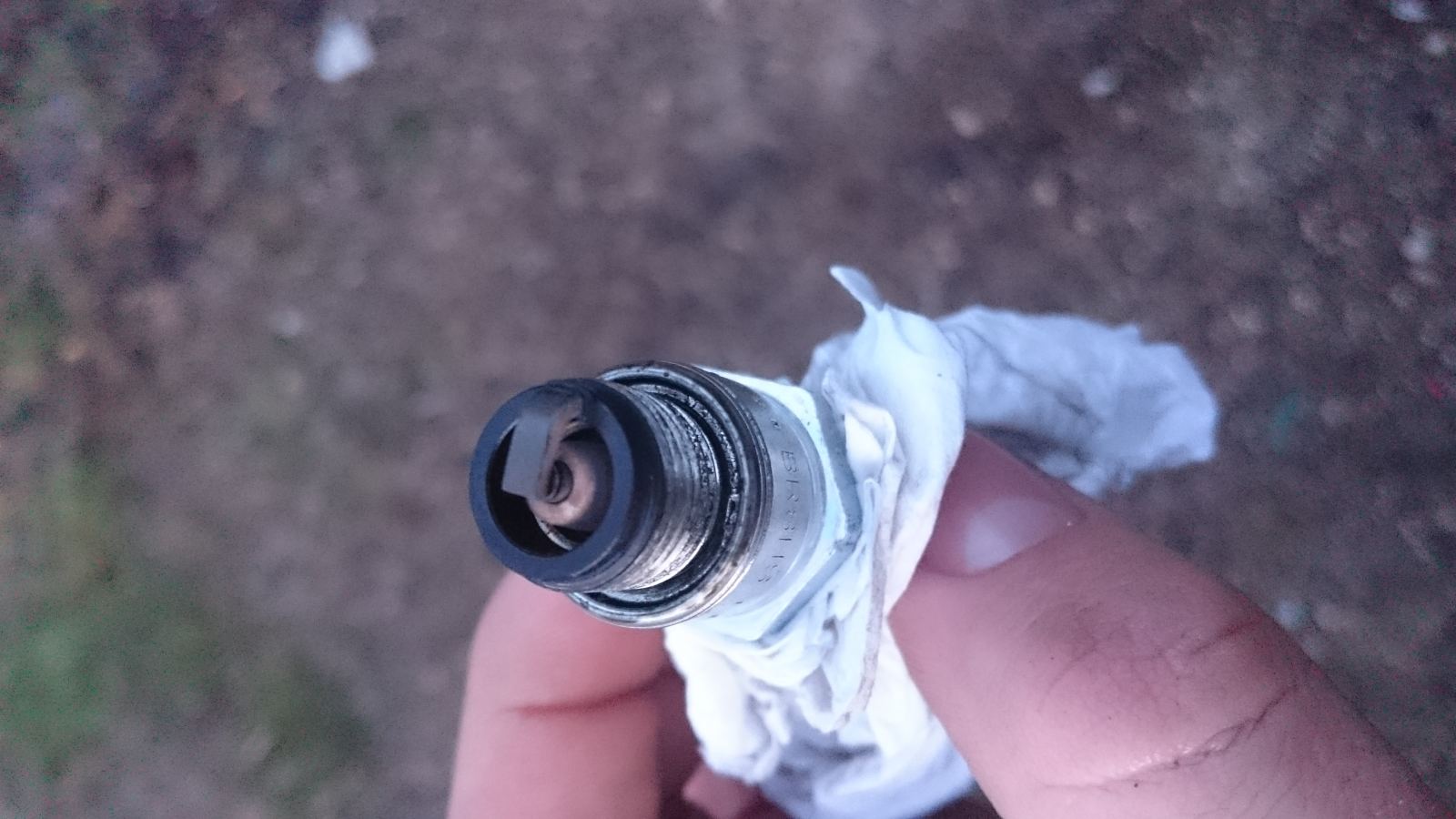

Nitro89 Posté(e) le 27 décembre 2015 Auteur Signaler Posté(e) le 27 décembre 2015 Je viens de nettoyer bien la mousse et tout j'ai rouler et je bloque à 68 et sans boîte à air 75km.. Fin c'est bizarre en plus avant je rouler avec des galet 4.5g et j'aide remettre des 4.2 pour rouler les 4.5g sans trop lourd mtn (j'ai eu le.problème des galet en même temps que les 10km en moins et voici à nouveau la couleurs de la bougie
fred82000 Posté(e) le 27 décembre 2015 Signaler Posté(e) le 27 décembre 2015 tu a toujours ton trou ou pas et tu ma lair bien régler en carburation
