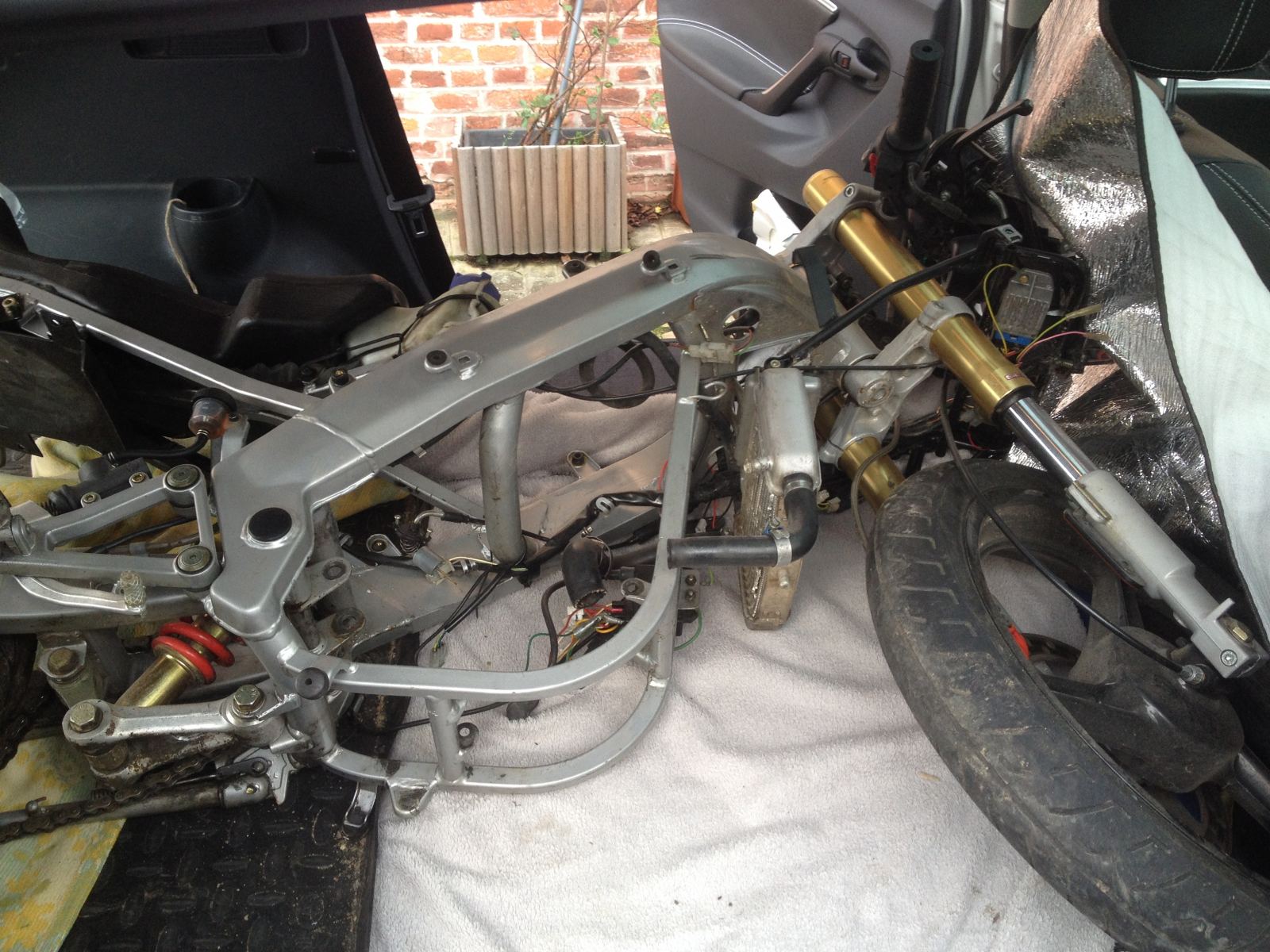

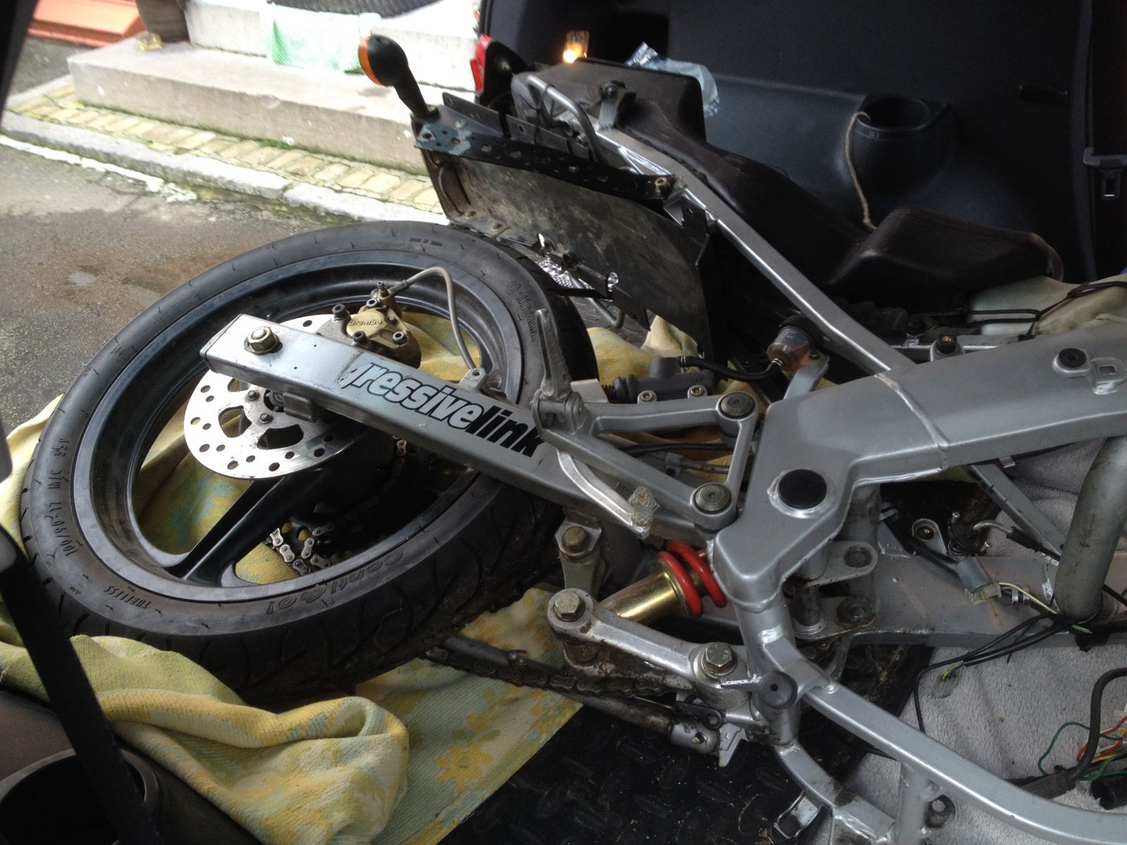

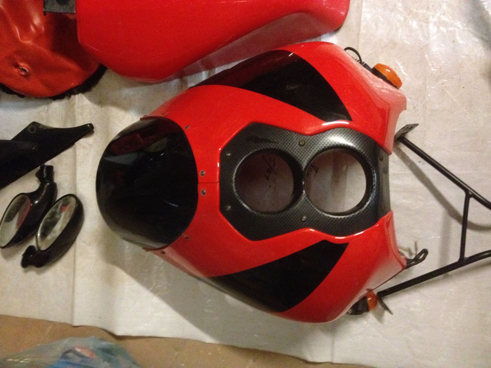

Morimi Posté(e) le 25 décembre 2015 Signaler Posté(e) le 25 décembre 2015 (modifié) Bonjour à tous Je vais vous faire part par le biais de ce post le remontage et la "customisation" (si il y a lieu de dire ) de mon nouveau jouet.. Sans plus attendre voici une photo de la bête (prise d'internet). Pourquoi prise d'internet me diriez vous? Et bien voilà (Attention à la tartine ) : Donc en ce mois de décembre , il y a de ça 5 jours, je me suis rendu chez quelqu'un qui vendait une moto pour cause de déménagement. Prix de la bête : 170€. A ce prix là, je m'attendais a une épave, et bien il en a rien été. Le proprio est un mordu de mécanique 2 temps et surtout un ancien coureur en scooter et moto "50". Donc les préparation et tout ce qui tourne autour du pilotage ça le connait ! Il m'annonce, au moment ou on arrive devant la moto, qu'il l'avait démontée pour la préparée mais n'a plus le temps de tout remonter et régler car il devait déménager avec sa petite famille. Enfin je vous passe les conversations ! après une longue discussion autour de la moto le verdict tombe : Je la prends ! Elle est super saine, pas de rouille , l’électricité est impec et les carénages démontés et non cassés! Donc on la charge dans la voiture ( pas simple mais dans une Verso on met tout !). Une fois chargée, je vois ce Monsieur tout dépité de voir partir son bébé vers l'inconnu.... j'en suis pas moins insensible car quand on est amoureux de la mécanique ca nous touche aussi! Bref viens le moment de la facture, Au début il en demandait 170€. mais au vue de l'attachement pour cette moto, la valeur de celle-ci remontée et surtout le temps qu'il a passé dessus pour la préparée, je fais un geste, certes pas grand chose mais je la prends pour 190€. Au final j'ai acheté un moto qui me vend du rêve, j'étais au ange et surtout, J'ai agrandi mon cercle de connaissance car je vais rester en contacte avec l'ancien proprio Pour travailler ensemble sur la moto! Résumé: Prix du lot 190€, le lot comprend: la moto et tout le moteur, une série de nouveaux joins, béquille de stand, Huile (transmission,frein,mélange,fourche). Bref une affaire ! voilà pour le blabla ! Désolé mais ca me tenait a coeur de tout expliquer autour de cette moto! Bon pour la moto la configuration : Airsal "Racing" 80cc préparé (alésage 49.9) Bas moteur aligné , sablé Vilebrequin : Artek K2 Roulement C3 Carburateur 21 Échappement ninja Open Twin modifié en une sortie Allumage origine boîte a clapet : Origine Lamelles carbone Pipe sablée Esthétique: Autocollants d'origine? Réparation des fixations cassées Feux arrière de Nitro (si ça passe) .... Le projet sera surtout de la remontée, et dans un second temps remplacer pour gagner en perf si c'est faisable. A vos commentaires ! Prêt?? Partez ! Modifié le 22 septembre 2016 par Morimi 2

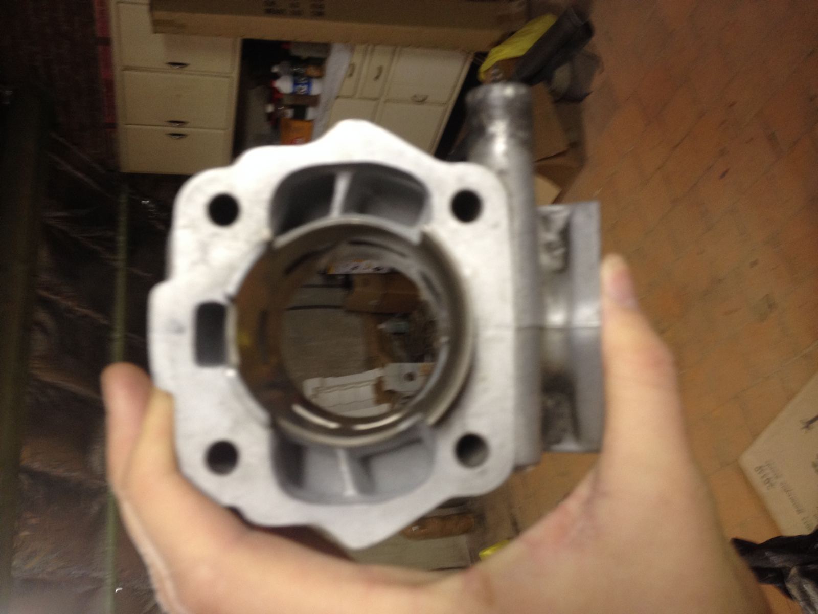

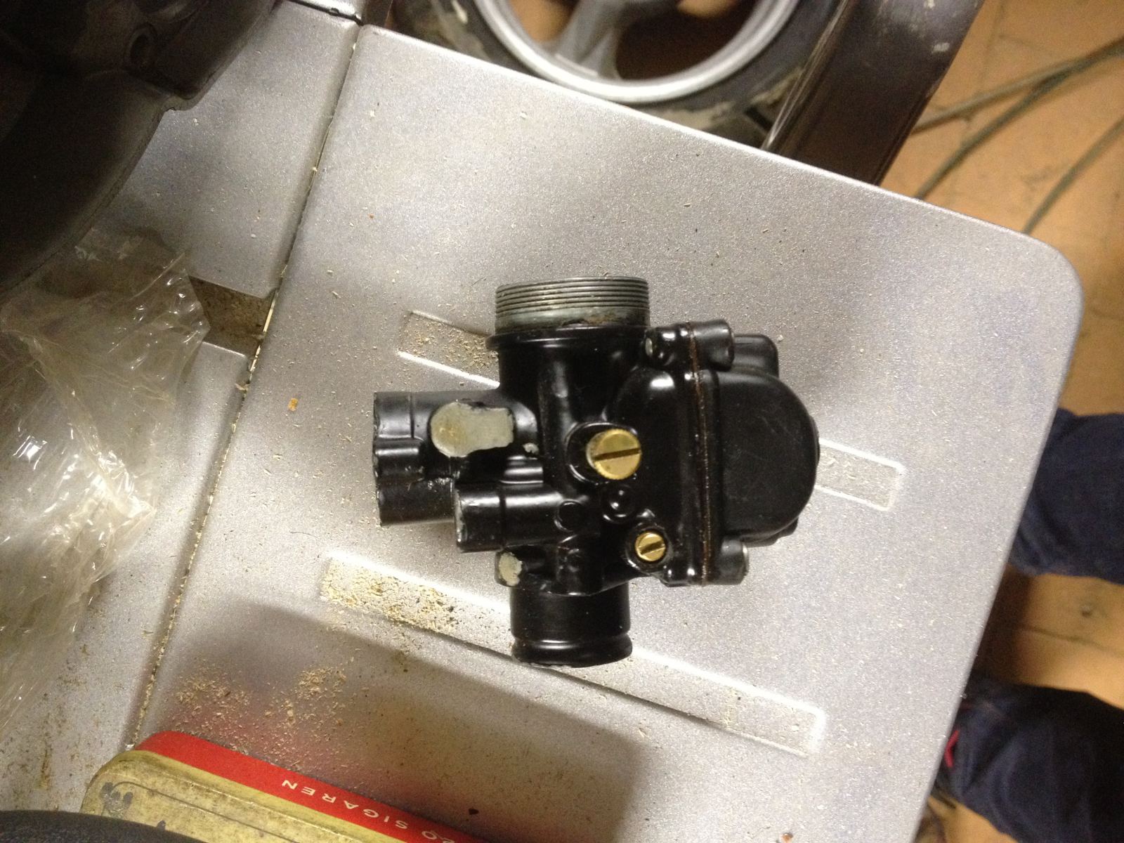

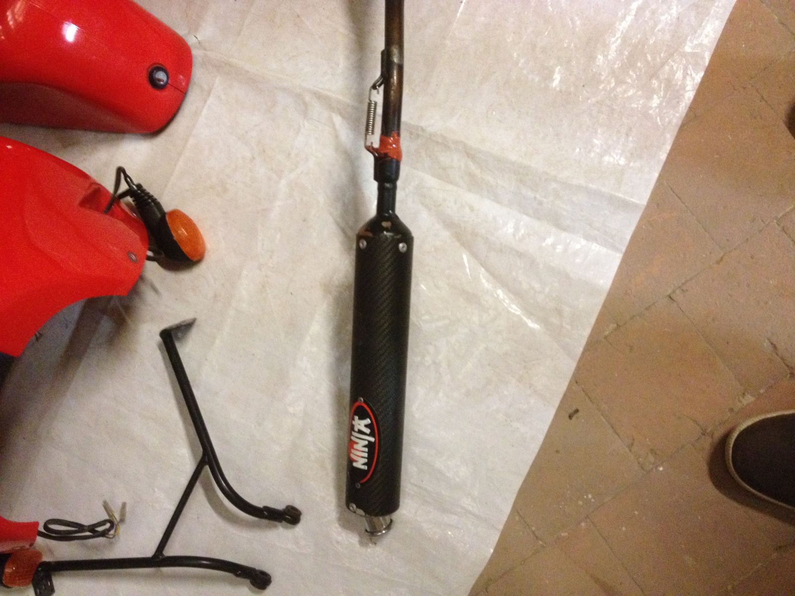

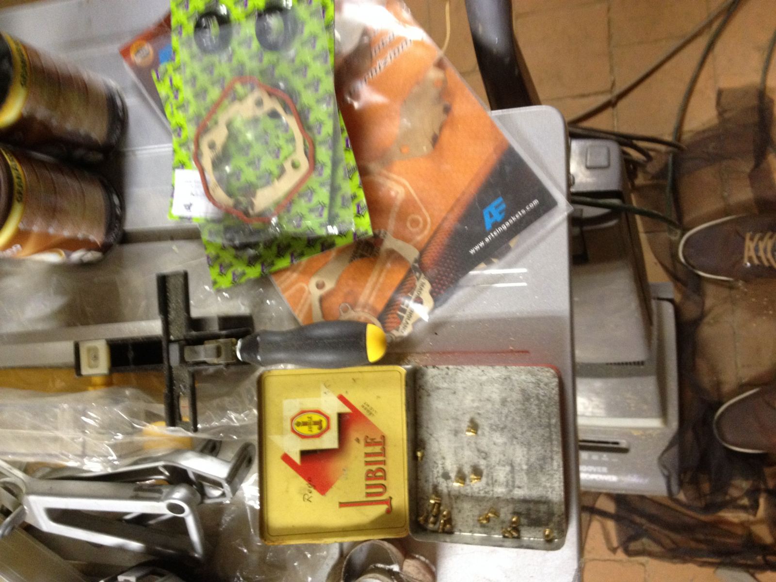

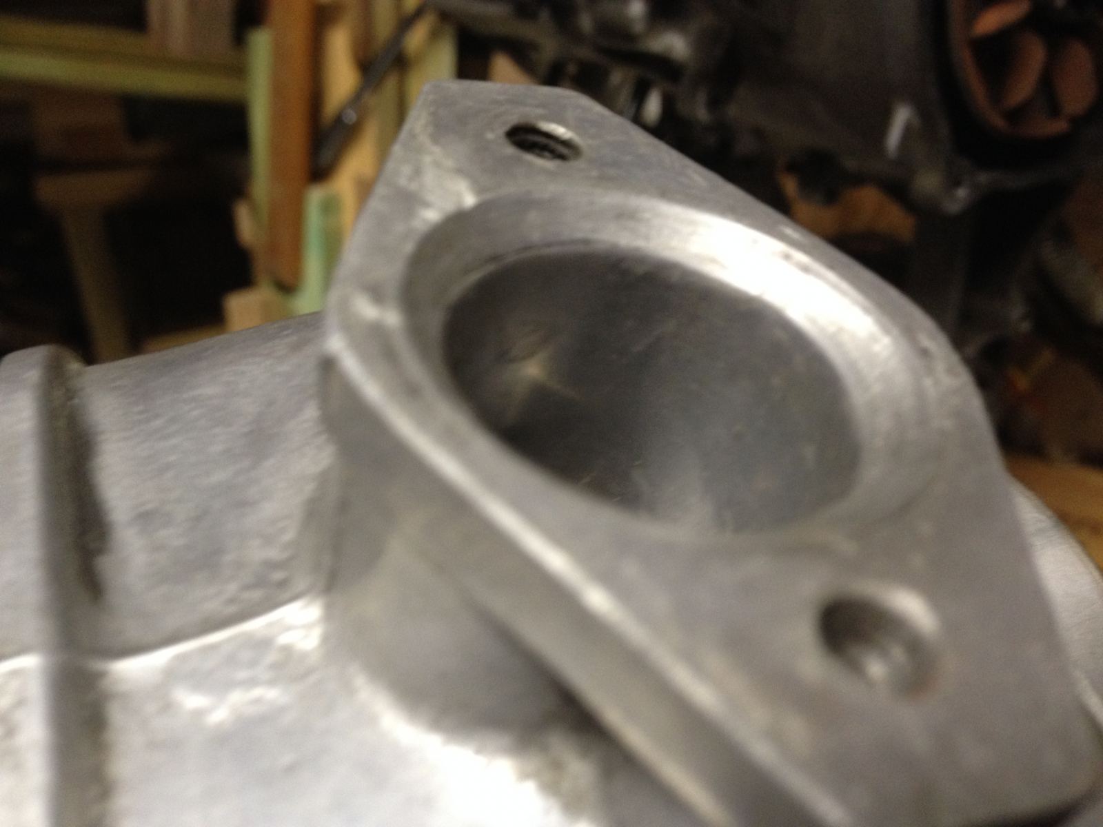

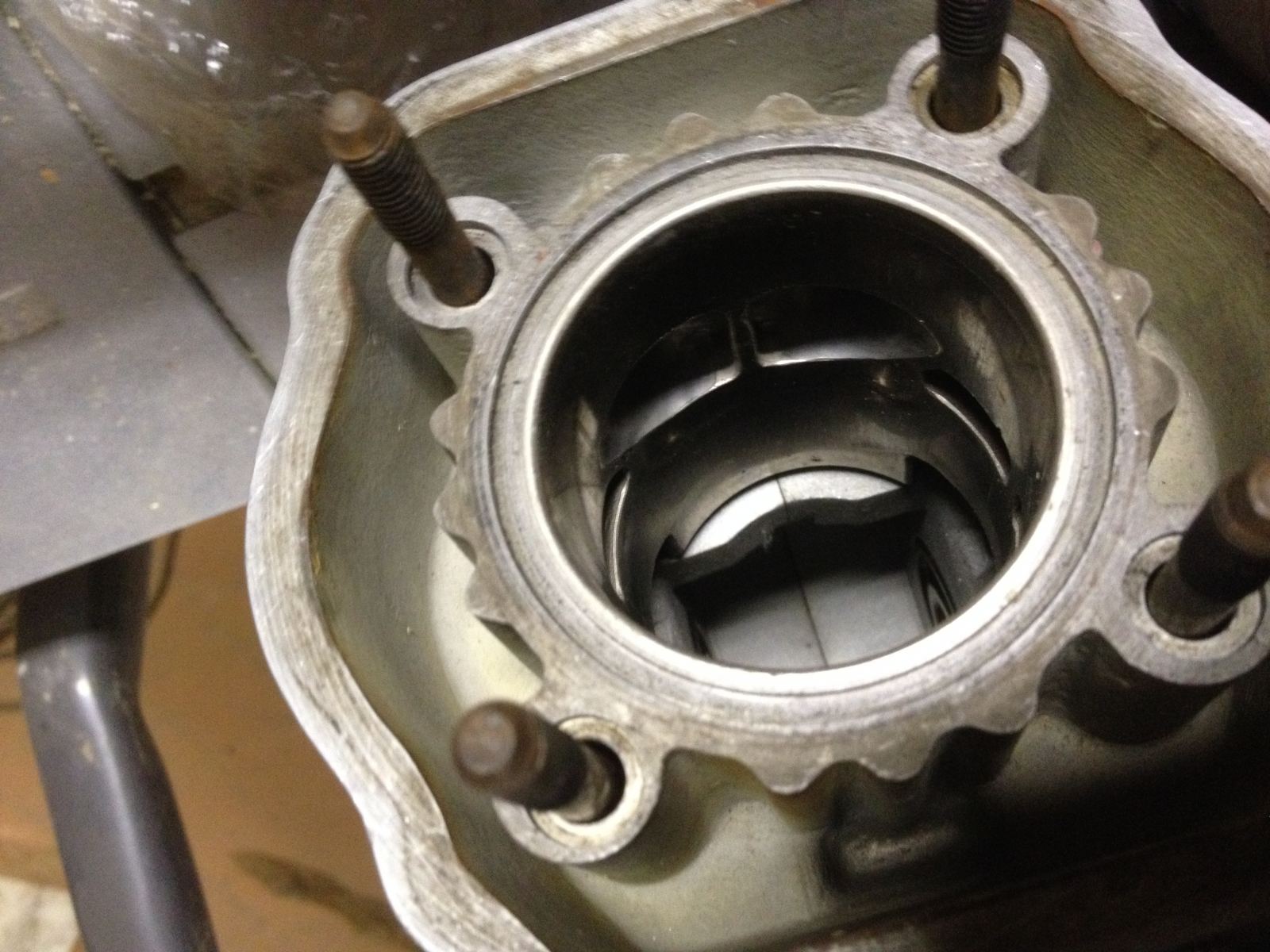

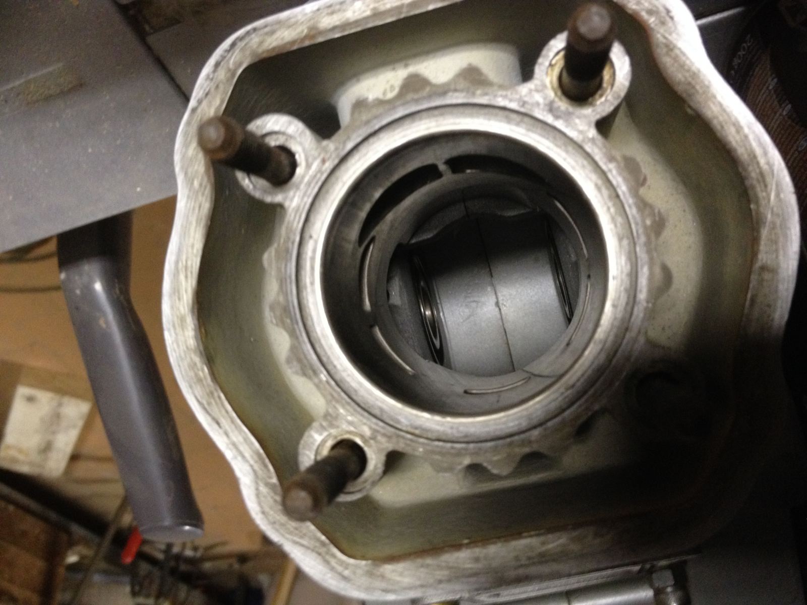

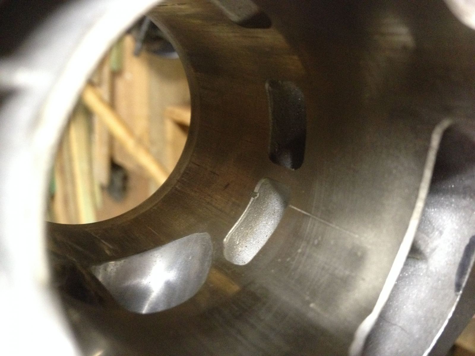

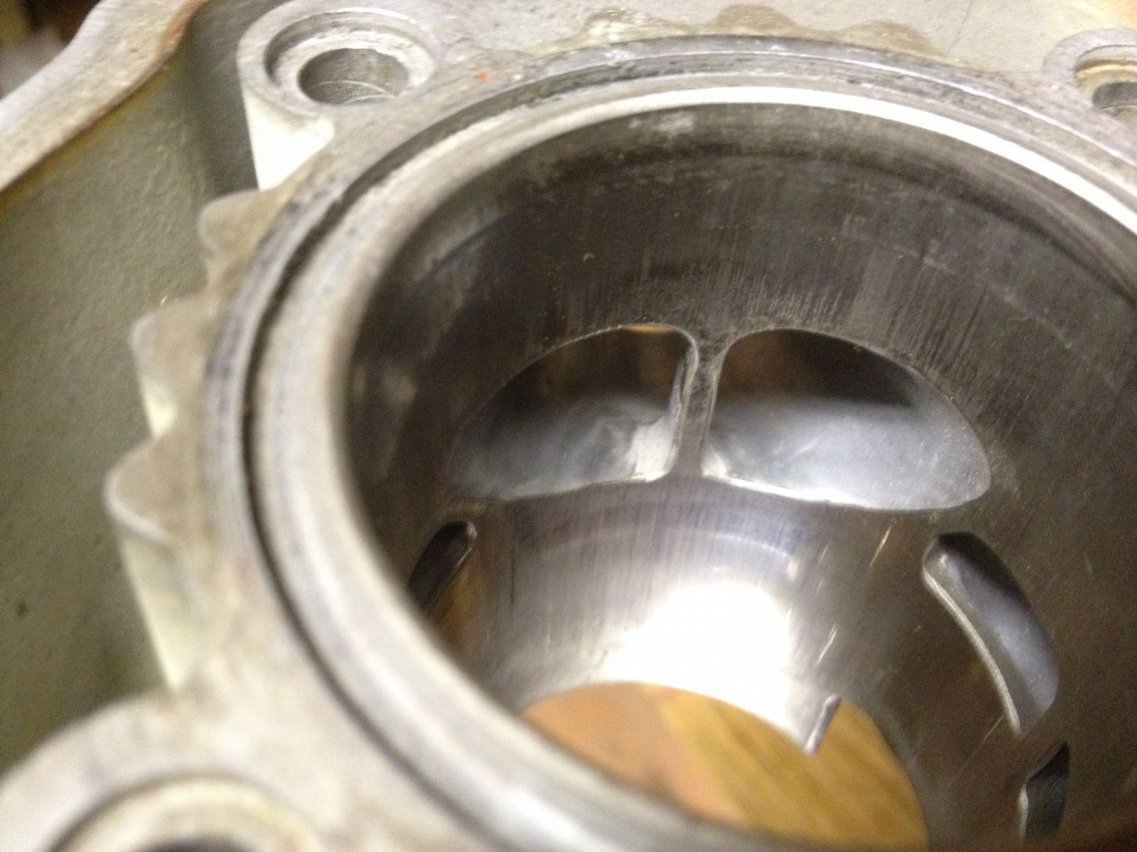

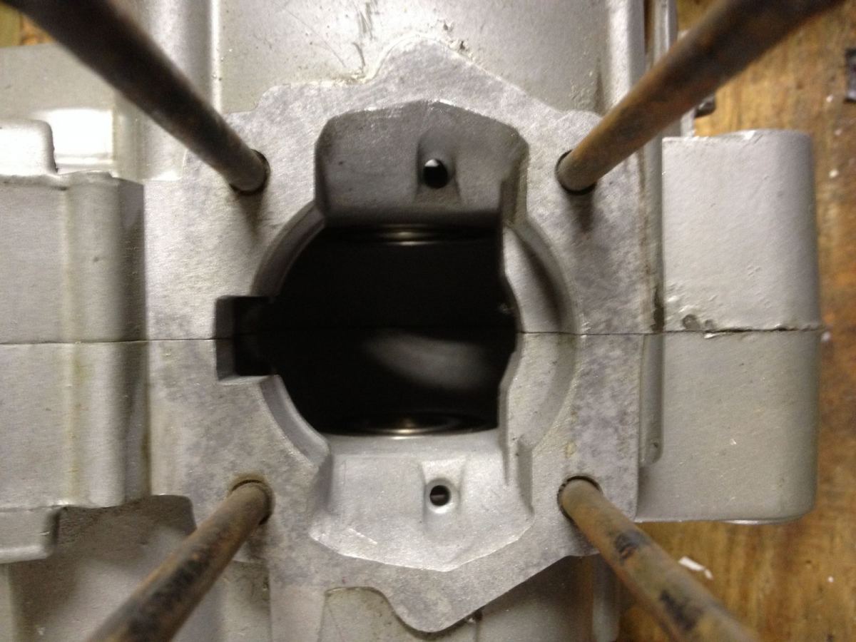

Morimi Posté(e) le 27 décembre 2015 Auteur Signaler Posté(e) le 27 décembre 2015 Bon voilà, en allant me balader et laver avec ma Ybr, je suis passé faire plus de photos des pièces maîtresse (les autres n'étant pas spécialement intéressante. Sur le kit, la lumière d'échappement est polie , j'avais pas fait attention la première fois . Le carburateur tire un peu la tronche je trouve. sinon , sur le BM, coté échappement, il y a un "rebord" est-ce normal? le piston risque pas de toucher en descendant dans le cylindre? Trêve de bavardage Pour celui que ca intéresse j'ai aussi fais quelques photos de Ma YBR 125 toute propre
kyo2000 Posté(e) le 27 décembre 2015 Signaler Posté(e) le 27 décembre 2015 ça m'interresse aussi la ybr pour le rebord si tu parles de la 2éme photo c'est l'espace pour y mettre un joint. le cylindre n'est pas si beau pas mal de griffes
tomMpower Posté(e) le 27 décembre 2015 Signaler Posté(e) le 27 décembre 2015 Oui moi aussi je trouve le cylindre un peu abîmé (à mon avis a cause de la prépa peut être a un mauvais ébavurage...).Je passerais de temps en temps par ici voir l'avancé de cette bêtes !
Morimi Posté(e) le 27 décembre 2015 Auteur Signaler Posté(e) le 27 décembre 2015 il y a 46 minutes, kyo2000 a dit : ça m'interresse aussi la ybr pour le rebord si tu parles de la 2éme photo c'est l'espace pour y mettre un joint. le cylindre n'est pas si beau pas mal de griffes Je vais posté ca . Pour le rebord, c'est celui que l'on voit sur les deux photos avec le BM. j'ai juste peur que le piston touche, je sais pas si il doit être raboté ou non il y a 3 minutes, tomMpower a dit : Oui moi aussi je trouve le cylindre un peu abîmé (à mon avis a cause de la prépa peut être a un mauvais ébavurage...).Je passerais de temps en temps par ici voir l'avancé de cette bêtes ! Et bien il y a une griffe oui, qui se sens a peine au touché, et les marques que vous voyez ne présente aucunes rugosités. Le précédent avait déjà acheté la moto d'occasion ,Attention que la photo "amplifie" car en vrai ce n'est pas si flagrant. Je suis malgré tout du même avis que vous, ça aurait pu être mieux. Mais une moto ainsi a 190€, ca aide a accepter pas mal de choses sinon Tom, un avis pour le vilebrequin? Le ER1 peut suffire? Et merci de suivre !
tomMpower Posté(e) le 27 décembre 2015 Signaler Posté(e) le 27 décembre 2015 (modifié) il y a 6 minutes, Morimi a dit : Je vais posté ca . Pour le rebord, c'est celui que l'on voit sur les deux photos avec le BM. j'ai juste peur que le piston touche, je sais pas si il doit être raboté ou non Et bien il y a une griffe oui, qui se sens a peine au touché, et les marques que vous voyez ne présente aucunes rugosités. Le précédent avait déjà acheté la moto d'occasion ,Attention que la photo "amplifie" car en vrai ce n'est pas si flagrant. Je suis malgré tout du même avis que vous, ça aurait pu être mieux. Mais une moto ainsi a 190€, ca aide a accepter pas mal de choses sinon Tom, un avis pour le vilebrequin? Le ER1 peut suffire? Et merci de suivre ! Tous les vilebrequin peuvent tenir le problème c'est combien de temps, je partirait sur un conti chr (il est en masse pleine) ou ce ER1 ça devrait suffire . Pti conseil trouve du papier a poncé très fin (1000,1200 ou 1500 a l'eau) et adoucit les arrêtes a l' échappement doucement afin que le segments/piston ne s’abîme pas pour rien et par la suite dégrade le revêtements nickasil . Modifié le 27 décembre 2015 par tomMpower

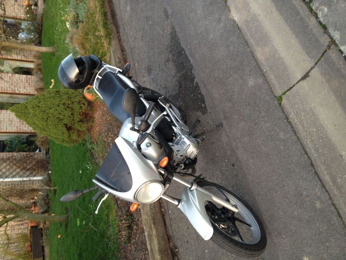

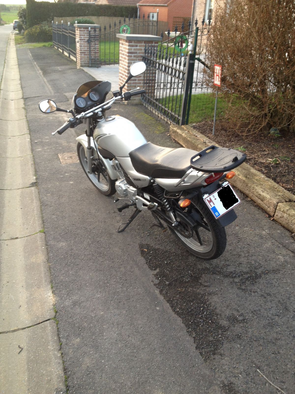

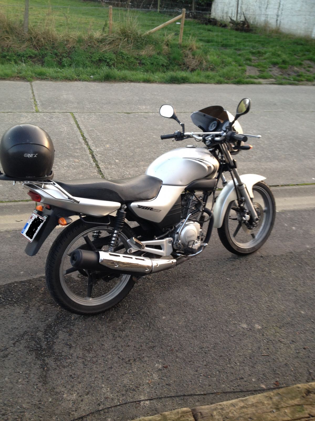

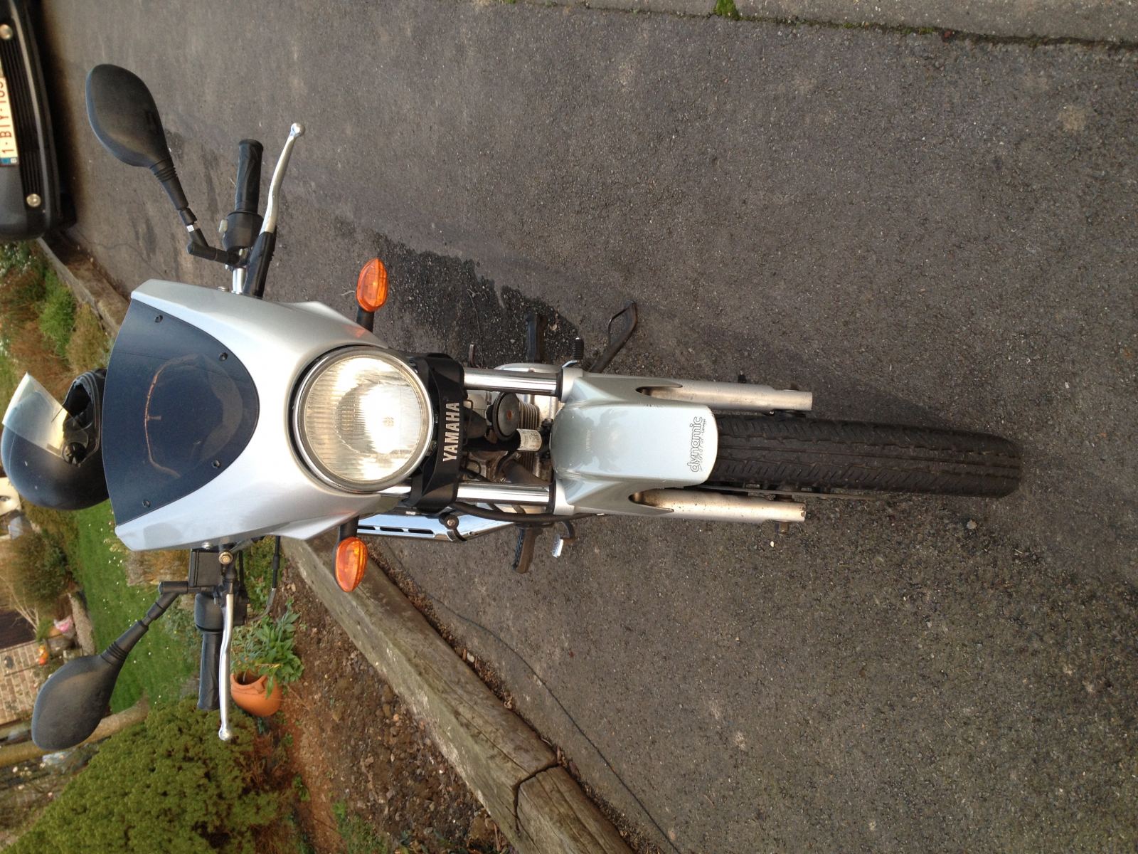

Morimi Posté(e) le 27 décembre 2015 Auteur Signaler Posté(e) le 27 décembre 2015 (modifié) voilà la "grande" YBR 2006 Injection 28xxxkm.. increvable cette petite il y a 5 minutes, tomMpower a dit : Tous les vilebrequin peuvent tenir le problème c'est combien de temps, je partirait sur un conti chr (il est en masse pleine) ou ce ER1 ça devrait suffire . Pti conseil trouve du papier a poncé très fin (1000,1200 ou 1500 a l'eau) et adoucit les arrêtes a l' échappement doucement afin que le segments/piston ne s’abîme pas pour rien et par la suite dégrade le revêtements nickasil . Le Doppler est aussi à masse pleine non? Je demande car pour le Conti je ne sais pas si il passe sur le moteur de la gpr, car j'ai vu qu'il y a des vilos qui passent et d'autre non pour une raison qui m'est inconnue. Pour le papier je vais essayer de trouver ça en magasin, si pas ça sera sur commande (ce que je pense qui arrivera). Les arrêtes tu entend par là les bord qui donne sur le nickasil? Je devrais les poncer de biais? Désolé pour la tonne de questions mais comme j'ai dit plus haut, je débute dans des si grosses configurations. Modifié le 27 décembre 2015 par Morimi
tomMpower Posté(e) le 27 décembre 2015 Signaler Posté(e) le 27 décembre 2015 il y a 8 minutes, Morimi a dit : voilà la "grande" YBR 2006 Injection 28xxxkm.. increvable cette pe Le Doppler est aussi à masse pleine non? Je demande car pour le Conti je ne sais pas si il passe sur le moteur de la gpr, car j'ai vu qu'il y a des vilos qui passent et d'autre non pour une raison qui m'est inconnue. Pour le papier je vais essayer de trouver ça en magasin, si pas ça sera sur commande (ce que je pense qui arrivera). Les arrêtes tu entend par là les bord qui donne sur le nickasil? Je devrais les poncer de biais? Désolé pour la tonne de questions mais comme j'ai dit plus haut, je débute dans des si grosses configurations. Prend l'un ou l'autre tu le monte bien comme il faut sans donner de coup sur le vilebrequin sa passeras bien! Oui tu affine un peu si tu sent que sa racle . Y a pas de soucis pour les question le fofo et la pour sa !
Morimi Posté(e) le 27 décembre 2015 Auteur Signaler Posté(e) le 27 décembre 2015 ok ,Je prendrais le Doppler Plus qu'a finir le job et je passerai commande.. . Toutes façons je pense pas que le cylindre sera exploité à fond avec le pot qui sera installé :).
kyo2000 Posté(e) le 29 décembre 2015 Signaler Posté(e) le 29 décembre 2015 Le 27/12/2015 at 21:43, Morimi a dit : voilà la "grande" YBR 2006 Injection 28xxxkm.. increvable cette petite Le Doppler est aussi à masse pleine non? Je demande car pour le Conti je ne sais pas si il passe sur le moteur de la gpr, car j'ai vu qu'il y a des vilos qui passent et d'autre non pour une raison qui m'est inconnue. Pour le papier je vais essayer de trouver ça en magasin, si pas ça sera sur commande (ce que je pense qui arrivera). Les arrêtes tu entend par là les bord qui donne sur le nickasil? Je devrais les poncer de biais? Désolé pour la tonne de questions mais comme j'ai dit plus haut, je débute dans des si grosses configurations. Sympa l'ybr , par contre la bulle elle n'est pas d'origine si??? ou une rajoute phare?? Le 27/12/2015 at 21:34, Morimi a dit :
Morimi Posté(e) le 29 décembre 2015 Auteur Signaler Posté(e) le 29 décembre 2015 À l'instant, kyo2000 a dit : Sympa l'ybr , par contre la bulle elle n'est pas d'origine si??? ou une rajoute phare?? C'est en "option". Elle était avec la moto quand je l'ai acheté mais le précédent a payer ca +-100€.
kyo2000 Posté(e) le 29 décembre 2015 Signaler Posté(e) le 29 décembre 2015 Je trouve ça sympa, ça lui change le look 1
