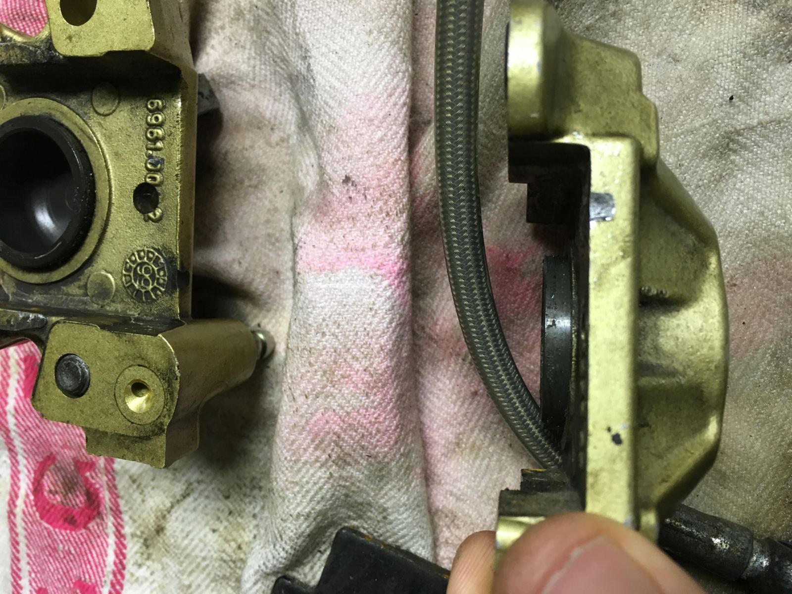

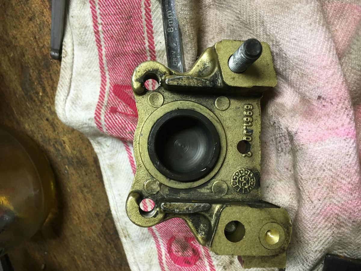

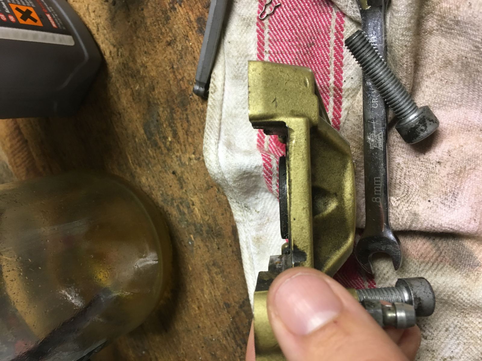

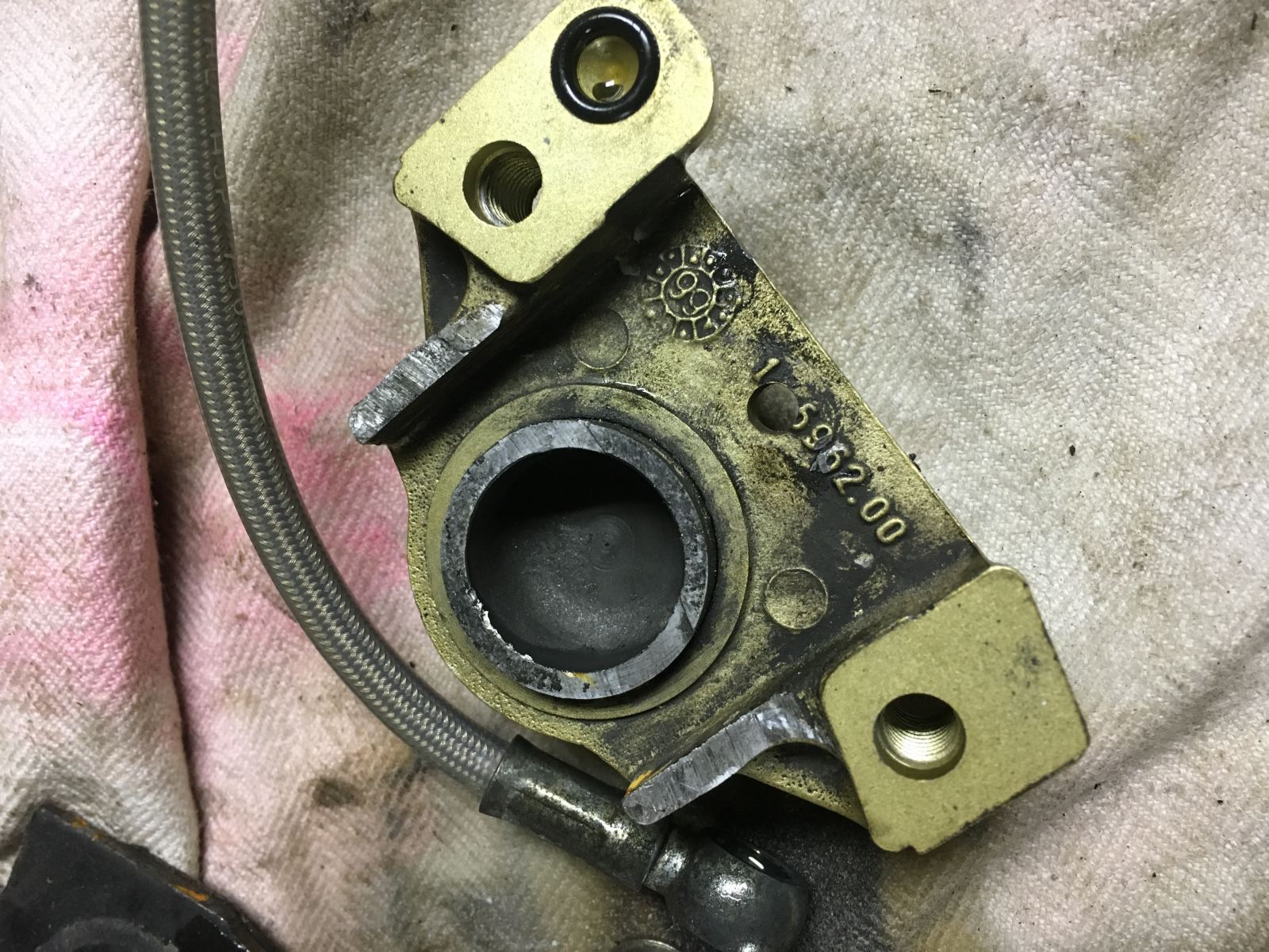

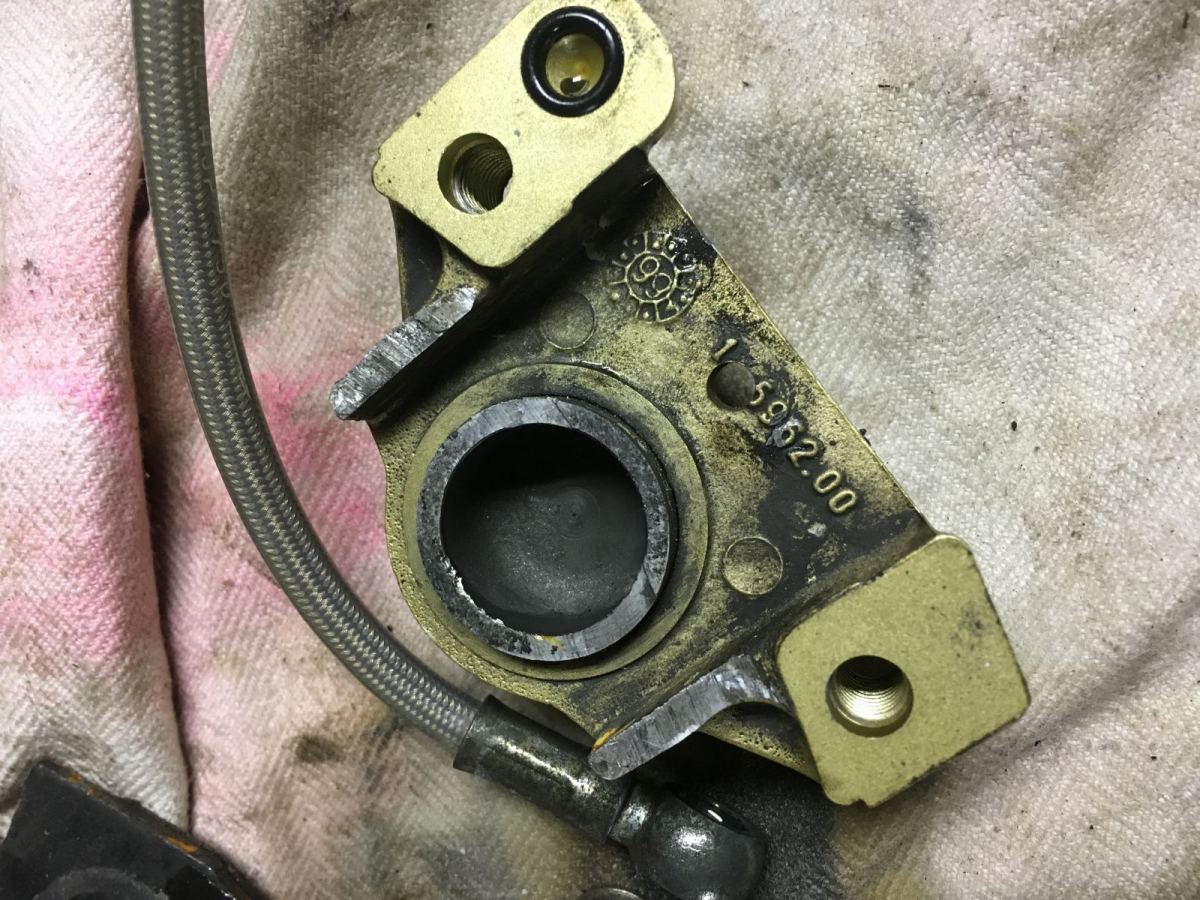

Morimi Posté(e) le 25 octobre 2016 Auteur Signaler Posté(e) le 25 octobre 2016 J'alimente le post ! Aujourd'hui me suis arrêté sur le problème de purge. J'ai encore passé 1h a essayer de le purger et... c'est toujours aussi mou dans la pédale et ca freine pas... J'ai donc décidé de démonté le système. J'ai ouvert l'étrier qui ne bougeait pas, avec une pince je suis parvenu a retirer les piston, je nettoie le tout et le remonte. Je test et les piston ne bougent pas.. pourtant mon maître cylindre fonctionne car le liquide sort quand ma vis de purge est ouvert et que je pousse sur la pédale... Je tourne en rond... J'ai besoin de vous sur ce coup.. je sèche...
thierryt Posté(e) le 25 octobre 2016 Signaler Posté(e) le 25 octobre 2016 Salut je pense que ton maitre cylindre et hs même si le liquide sort il ne tiens peut être plus la pression j'ai déjà eu un problème similaire
Morimi Posté(e) le 25 octobre 2016 Auteur Signaler Posté(e) le 25 octobre 2016 Aaaaah c'est ce que je redoutais ! Merci pour tes lumières! Maintenant la question c'est ou en trouver un à bon prix...

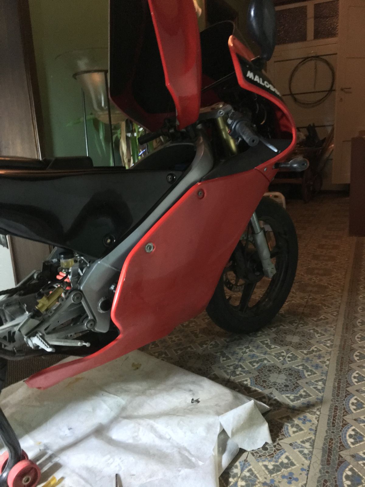

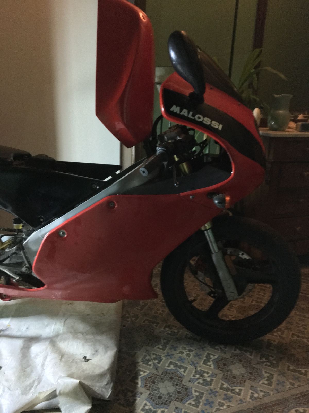

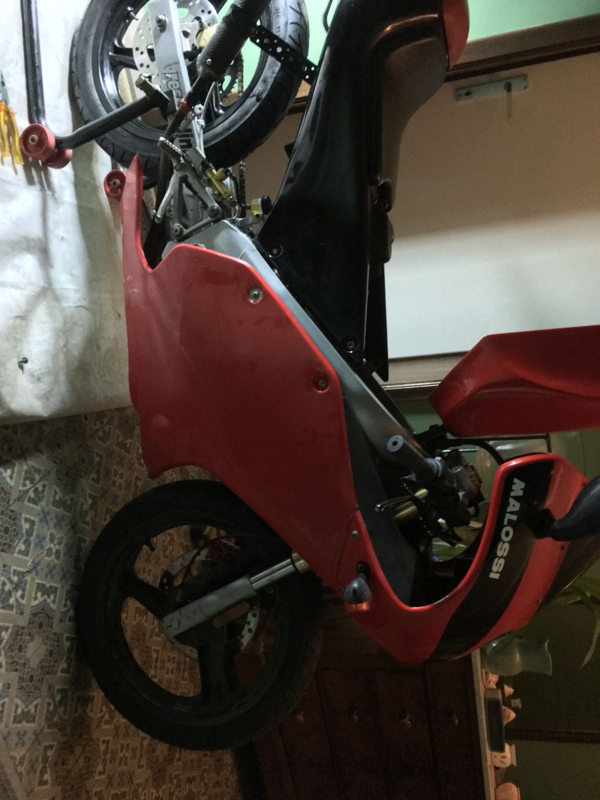

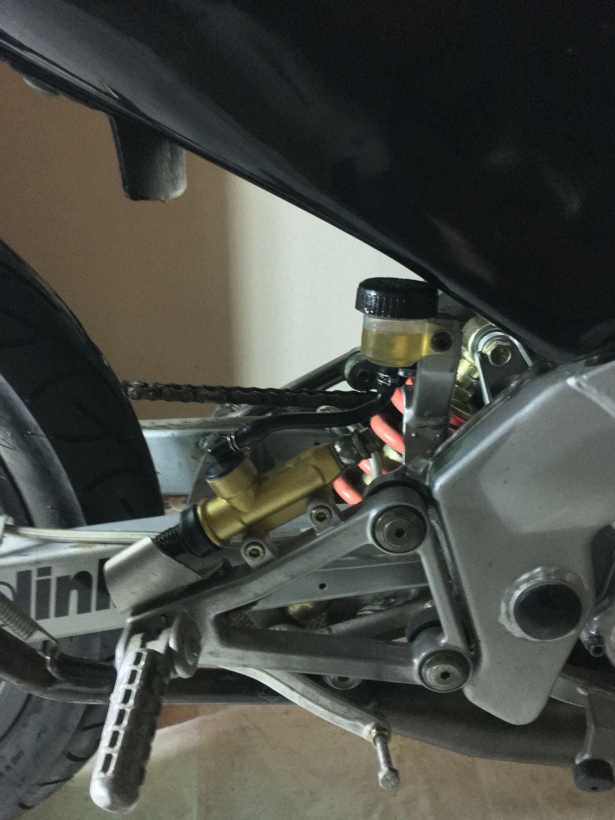

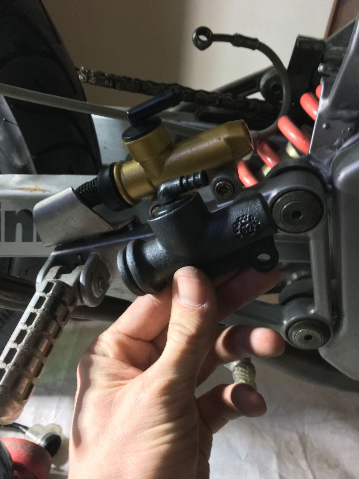

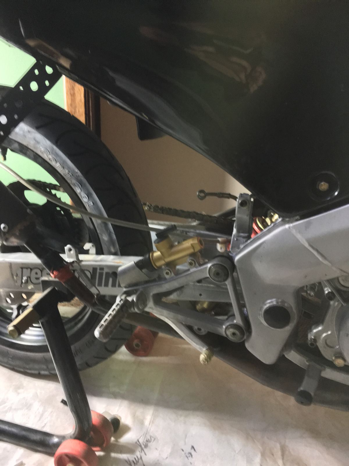

Morimi Posté(e) le 17 décembre 2016 Auteur Signaler Posté(e) le 17 décembre 2016 Bonjour à tous ! voilà, c'est fait! J'ai reçu le maître cylindre à la fin du moi de novembre, je n'ai pas eu le temps de travailler sur la moto depuis jusqu'à hier soir. J'ai donc remonté le nouveau maître cylindre pour mon frein arrière et purger le tout. Mon avis sur la pièce: les dimensions des fixations sont exactement les mêmes que celle d'origine donc pas de chipotage pour le fixer. Ensuite niveau finition c'est pas trop mal et la couleur est jolie ^^". Donc vraiment pas mal pour le prix. Ensuite, comme j'étais sur ma lancée, j'ai décidé de remonter les carénages latéraux car je n'en pouvais plus il fallait que je vois ce qu'elle donne habillée... j'ai pas été déçu! il ne me reste plus qu'à régler le carburateur et ça sera bon . Je mets le photos du montage du maître cylindre et une photo de la moto en teaser ! Dites moi si je poste les autres photos que j'ai 2
Toche-Motors Posté(e) le 17 décembre 2016 Signaler Posté(e) le 17 décembre 2016 Et du coup plus de souci de purge ? Je viens de découvrir ton post et c'est pas mal dutout J'adore le look de la moto ! Et évidemment qu'on veux les photos
Morimi Posté(e) le 17 décembre 2016 Auteur Signaler Posté(e) le 17 décembre 2016 Non plus de soucis de purge, ca freine du feux de dieu . Je mets les autres photos même si il y a que toi qui as réagi, histoire de pas les avoir faite pour rien x) . 2
