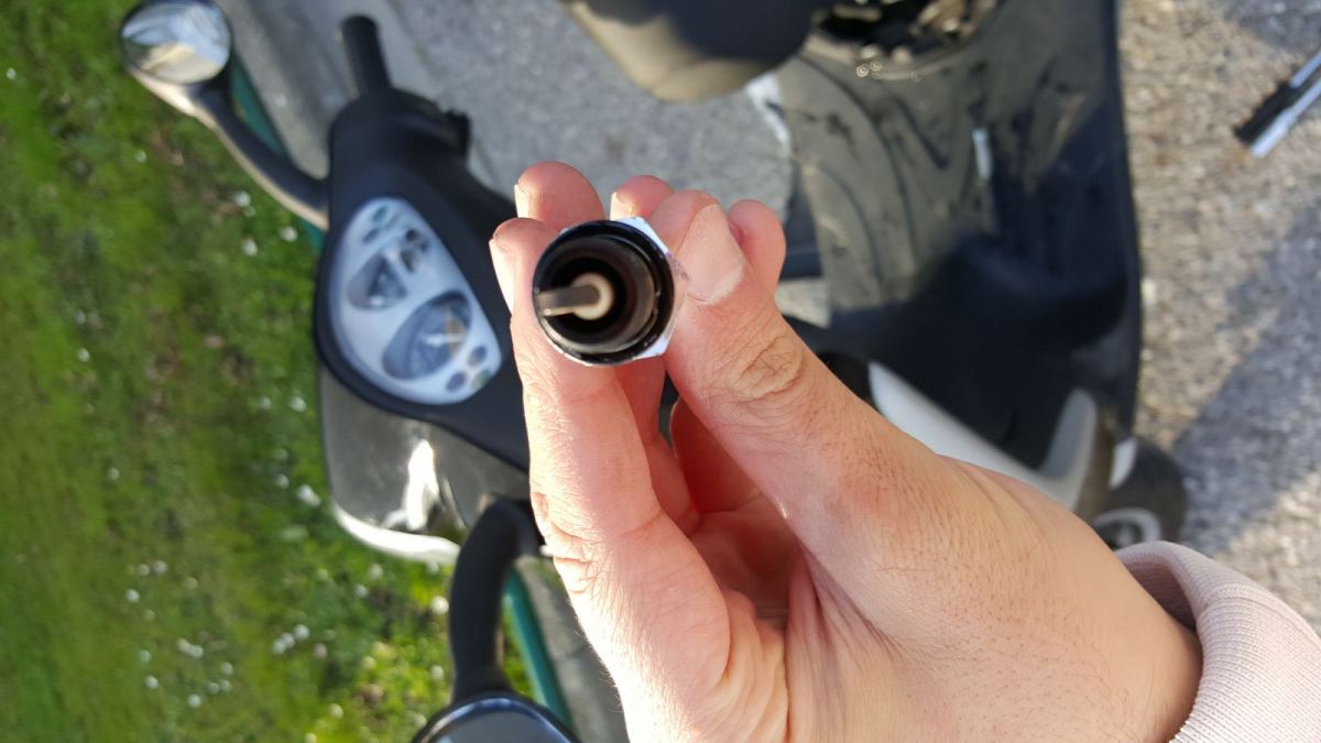

Bonjour je possède un piaggio fly 50 avec un pot sito  le carburateur est débrider et régler gicleur 60 aiguille du boisseau au millieu le scoot tourne très bien aucun trou. En démontant ma bougie je me suis aperçu que la couleur de ma bougie n était pas terrible. Dois je y toucher alors que le scoot tourne nikel? Estce que je risque de serrer? Le scoot tourne au sp98.
Ps j'ai mis une photo pour vous montrez la couleur merci.

j'ai entendu qu avec le sans plomb on paut pas se fier a la couleur après les réglage on était fais chez un pro sa fais 500 km que je roule comme ça et le scoot n a aucun trou, c'est en changant ma bougie que je m en suis apperçu du coup j'ai un peu peur de serrer
Quand tu dis que tu n a pas confiance dans la couleur c par rapport a quoi?
il y a 13 heures, rafaldu13 a dit :
Ok après si vous me dites que la bougie n est pas fiable  et que le scoot tourne bien pas de risque serrage dans mon cas j espere
À priori non, si le comportement est nikel c'est que les réglages sont bons.
Utilise de la bonne huile et ça le fera...
Il y a plein de gens qui me disent que leur scoot tourne bien mais en vrai ils sont mal réglés ^^
Comme a dit Eroan une solution très simple sans prise de tête c'est de tester un gicleur un peu plus gros et voir ce que ça donne
