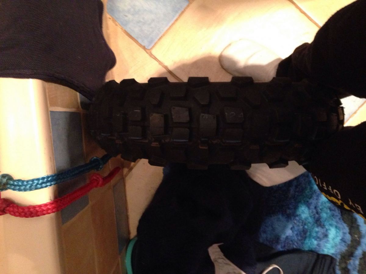

Booster mbk Posté(e) le 2 janvier 2016 Auteur Signaler Partager Posté(e) le 2 janvier 2016 Merci il y a 18 minutes, Leesion a dit : Pas mal les pneu cross Lien vers le commentaire Partager sur d’autres sites More sharing options...
