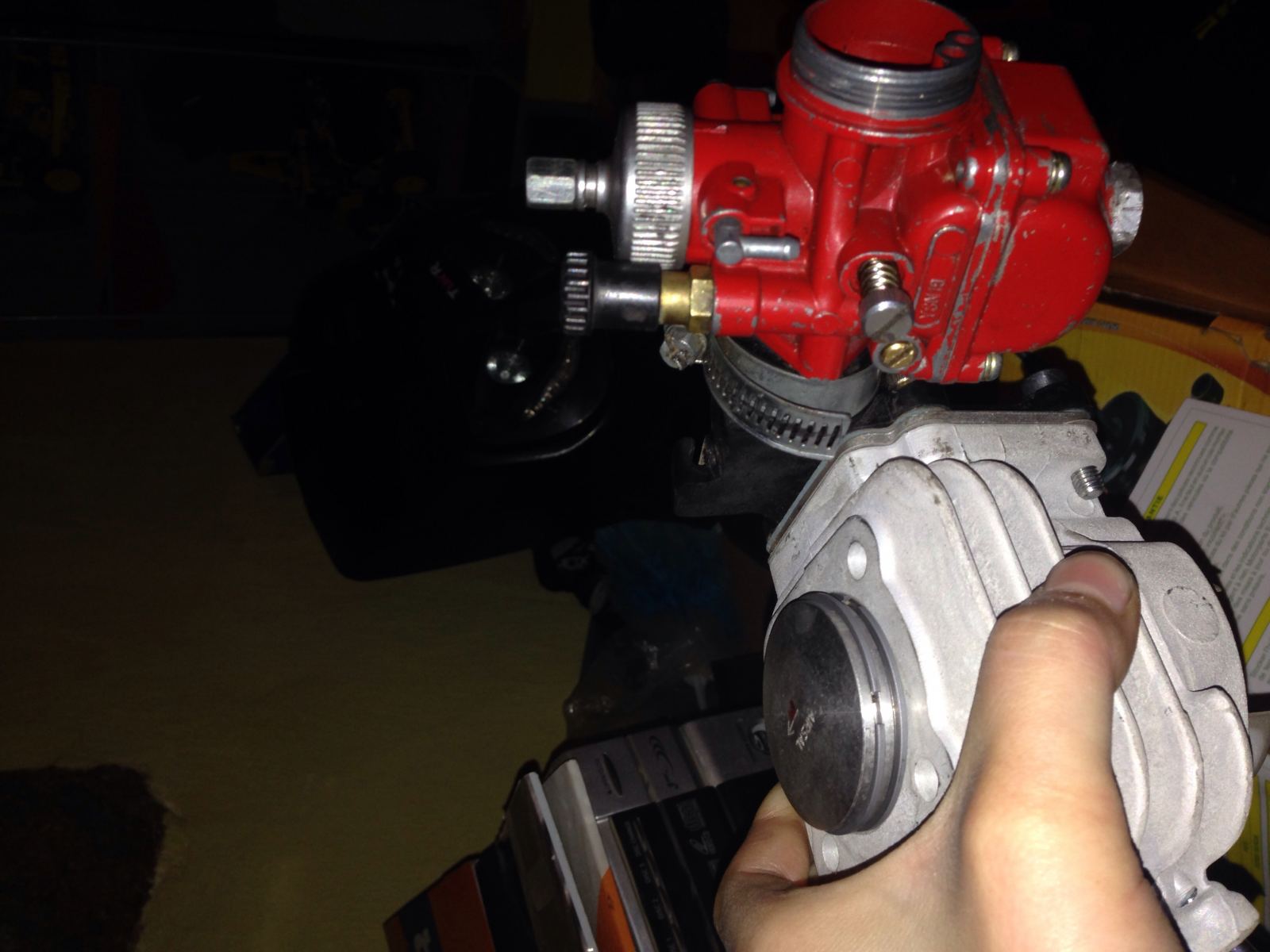

Booster mbk Posté(e) le 31 décembre 2015 Signaler Posté(e) le 31 décembre 2015 Salut voilà jvoudrais savoir si obliger de fair un squitch sur mon 70 airsal sport et quel gicleur
tomMpower Posté(e) le 31 décembre 2015 Signaler Posté(e) le 31 décembre 2015 il y a 16 minutes, Booster mbk a dit : Salut voilà jvoudrais savoir si obliger de fair un squitch sur mon 70 airsal sport et quel gicleur Salut obligé non ! mais un conseil met la cale moyenne + le joint papier .
Booster mbk Posté(e) le 31 décembre 2015 Auteur Signaler Posté(e) le 31 décembre 2015 Ses cb la moyenne Et j'ai pas de cale il y a 25 minutes, tomMpower a dit : Salut obligé non ! mais un conseil met la cale moyenne + le joint papier .
tomMpower Posté(e) le 31 décembre 2015 Signaler Posté(e) le 31 décembre 2015 À l'instant, Booster mbk a dit : Ses cb la moyenne Et j'ai pas de cale Dans se cas monte le comme sa....
Booster mbk Posté(e) le 31 décembre 2015 Auteur Signaler Posté(e) le 31 décembre 2015 Ok j'ai que les joint ses tout et quel gicleur pour un 19
tomMpower Posté(e) le 31 décembre 2015 Signaler Posté(e) le 31 décembre 2015 il y a 3 minutes, Booster mbk a dit : Ok j'ai que les joint ses tout et quel gicleur pour un 19 Le gicleur il faudra teste ! commence par celui déjà dedans et tu voit.
Booster mbk Posté(e) le 31 décembre 2015 Auteur Signaler Posté(e) le 31 décembre 2015 Ok et ressort de poussée et embrayage quelle couleur
fred82000 Posté(e) le 1 janvier 2016 Signaler Posté(e) le 1 janvier 2016 il y a 13 heures, Booster mbk a dit : Ok et ressort de poussée et embrayage quelle couleur je pensse que tu jaunne malossi devrais aller
Booster mbk Posté(e) le 1 janvier 2016 Auteur Signaler Posté(e) le 1 janvier 2016 Ok et quel gicleur il faudrais un peu pres sur le carburateur de 19 rouge et a quel cran daiguille et le réglage de base
fred82000 Posté(e) le 1 janvier 2016 Signaler Posté(e) le 1 janvier 2016 il y a 38 minutes, Booster mbk a dit : Ok et quel gicleur il faudrais un peu pres sur le carburateur de 19 rouge et a quel cran daiguille et le réglage de base ta vis tu la met a 1 tour 1/2 et teste d'abord le gicleur monter dessus et après tu verra si il faut augmenter ou pas
Booster mbk Posté(e) le 1 janvier 2016 Auteur Signaler Posté(e) le 1 janvier 2016 Mais je les acheter a un pote mais alors ses quoi le réglage de base pour laiguille
jimmy@ Posté(e) le 1 janvier 2016 Signaler Posté(e) le 1 janvier 2016 il y a 4 heures, Booster mbk a dit : Mais je les acheter a un pote mais alors ses quoi le réglage de base pour laiguille avec la boita a air ,gicleur de 80 à 85 en gros , clips de l'aiguille au milieux , vis de richesse sérré à fond et devissé d'1 tour 1/2 apret tu peaufine en faisant des teste , ressort de poussée jaune peut-être rouge (malossi) .
Booster mbk Posté(e) le 1 janvier 2016 Auteur Signaler Posté(e) le 1 janvier 2016 Et quel bougie tu le conseiller il y a 57 minutes, jimmy10 a dit : avec la boita a air ,gicleur de 80 à 85 en gros , clips de l'aiguille au milieux , vis de richesse sérré à fond et devissé d'1 tour 1/2 apret tu peaufine en faisant des teste , ressort de poussée jaune peut-être rouge (malossi) .

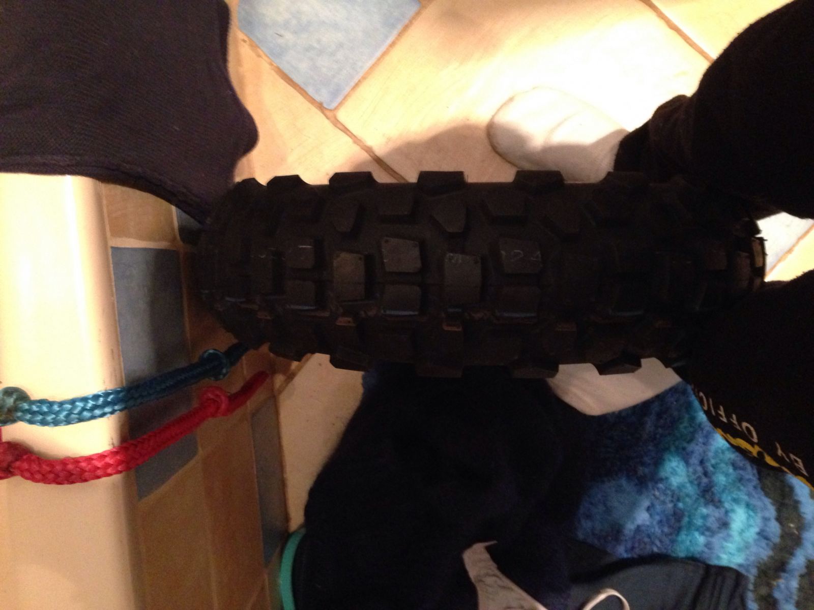

Booster mbk Posté(e) le 2 janvier 2016 Auteur Signaler Posté(e) le 2 janvier 2016 Et encore une dernière question j'ai un gros pneu a lariiere avec des cran dau moins 1 cm jpeut le laisser ou risquer pour le kit
fred82000 Posté(e) le 2 janvier 2016 Signaler Posté(e) le 2 janvier 2016 il y a 44 minutes, Booster mbk a dit : Et encore une dernière question j'ai un gros pneu a lariiere avec des cran dau moins 1 cm jpeut le laisser ou risquer pour le kit ton pneux tu peux le laisser si il est encore bon
Booster mbk Posté(e) le 2 janvier 2016 Auteur Signaler Posté(e) le 2 janvier 2016 Mais ses pas risquer pour le kit se pneu
jimmy@ Posté(e) le 2 janvier 2016 Signaler Posté(e) le 2 janvier 2016 non , t'inquiète ,c'est pas un pneu qui va ruiné ton kit .
