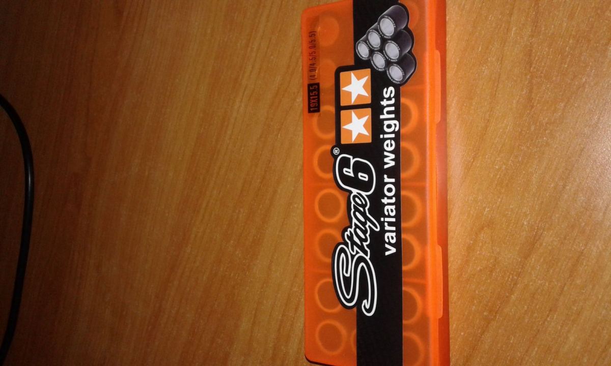

0 Zozo Posté(e) le 14 janvier 2016 Auteur Signaler Posté(e) le 14 janvier 2016 il y a 3 heures, ninodu10150 a dit : ça fond pas des pavese c' est du costaud et sa depanne bien pour les réglages... galets je partirais aux alentours de 4,5 grammes j'ai tt remonter je viens d essayer le scoot et je trouve qu il patine et part moins vite qu avant c les galets sa ?
0 ninodu10150 Posté(e) le 14 janvier 2016 Signaler Posté(e) le 14 janvier 2016 t' as mis quoi en galet là ? et ressort de poussée ?
0 Zozo Posté(e) le 14 janvier 2016 Auteur Signaler Posté(e) le 14 janvier 2016 il y a 30 minutes, ninodu10150 a dit : t' as mis quoi en galet là ? et ressort de poussée ? Alors la j'ai mis des 3,8 en galets et ressort de poussée polini. Et je viens d acheter sa. ça devrait le faire avec sa je pense.
0 ninodu10150 Posté(e) le 14 janvier 2016 Signaler Posté(e) le 14 janvier 2016 3,8 c' est trop léger c' est pour ça qu' il patine. test 4,5 grammes
0 Zozo Posté(e) le 14 janvier 2016 Auteur Signaler Posté(e) le 14 janvier 2016 il y a une heure, ninodu10150 a dit : 3,8 c' est trop léger c' est pour ça qu' il patine. test 4,5 grammes Super merci pour le conseil je viens de remonter le variateur avec les 4,5 et c'est niquel merci a tous bonne soiree. Merci 1
