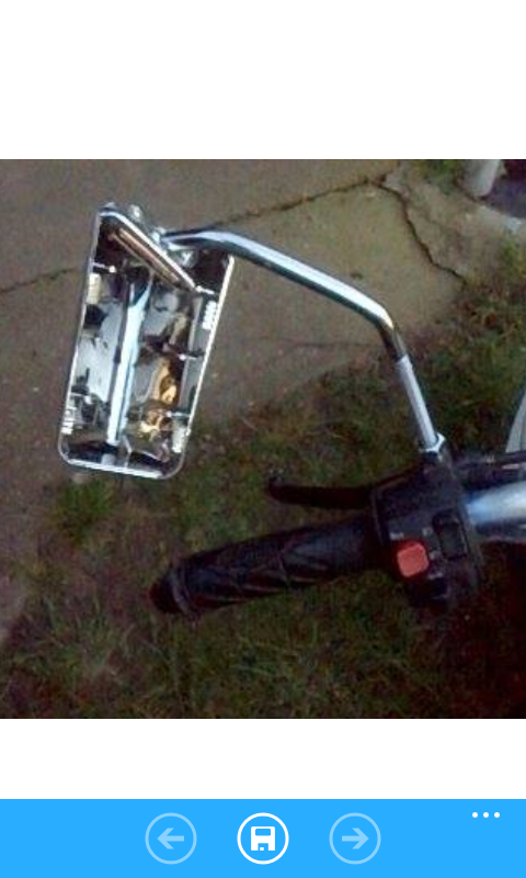

nathan 2917 Posté(e) le 29 février 2016 Auteur Signaler Posté(e) le 29 février 2016 salut les gas donc j'ai agrandit le trou d'entré d'air de la baa ça va mieux mais je pense encore baisser de 2 points demain par contre je l'avait mit sur la béquille ( laterale ) dans la terre et il c'est casse la gueule résultat retro peter
tomMpower Posté(e) le 29 février 2016 Signaler Posté(e) le 29 février 2016 MDR la réaction quand tu la vue par terre
nathan 2917 Posté(e) le 29 février 2016 Auteur Signaler Posté(e) le 29 février 2016 À l'instant, tomMpower a dit : MDR la réaction quand tu la vue par terre ça fait bizarre de voir sa machine par terre mdr 1

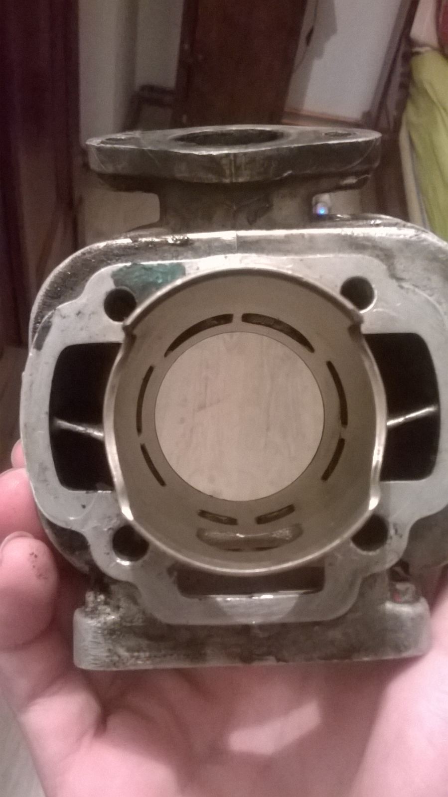

nathan 2917 Posté(e) le 29 février 2016 Auteur Signaler Posté(e) le 29 février 2016 ça c'est le futur cylindre du booster

YasunBooster Posté(e) le 29 février 2016 Signaler Posté(e) le 29 février 2016 Il a prit cher le rétro 1
tomMpower Posté(e) le 29 février 2016 Signaler Posté(e) le 29 février 2016 À l'instant, YasunBooster a dit : Il a prit cher le rétro ça fait 2 fois au ralenti y tombe mdrr 1
nathan 2917 Posté(e) le 29 février 2016 Auteur Signaler Posté(e) le 29 février 2016 première fois glisse contre une echelle rayer et la béquille qui c'est enfoncé dans la bout vue il est réhausser et que la terre est toute molle du coup il a fait plouf sur le beton et il a tourné a 45 degrès le scooter mdrr et retro sur le beton a coté mais rien aux carénages
YasunBooster Posté(e) le 29 février 2016 Signaler Posté(e) le 29 février 2016 Au moins tu saura qu'il faut plus le poser sur la terre perso je suis déjà tomber quasiment a l'arrêt parce que j'avais oublier d'enlever le bloc guidon mdr
nathan 2917 Posté(e) le 29 février 2016 Auteur Signaler Posté(e) le 29 février 2016 t'façon je l'aimé pas ce retro , moi j'ai eu un accident les retro on même pas peter un pote c'est taulé a un feux il a mit son pied sur du verglas mdrrr 1
