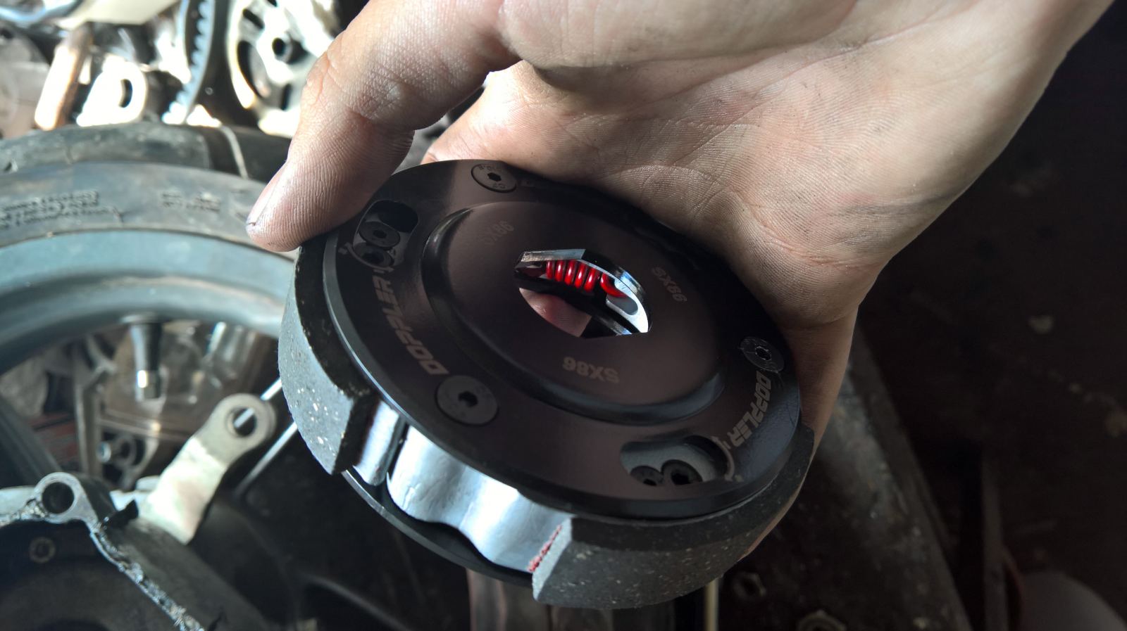

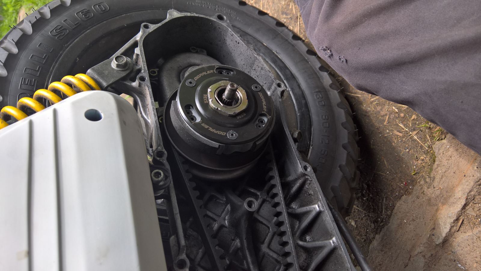

nathan 2917 Posté(e) le 18 juin 2016 Auteur Signaler Posté(e) le 18 juin 2016 salut donc j'ai changé d embrayage remplace mon co ti contre un doppler sx86 ne vrai dif ca accroche plus vite au démarrage et meilleur reprise mais j en veut pas au conti il est vraiment pas chère 1

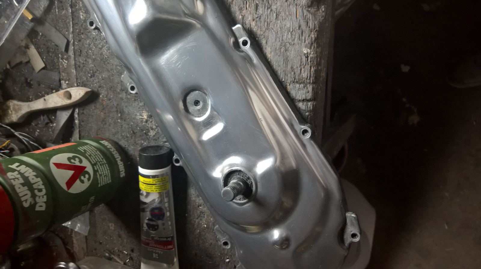

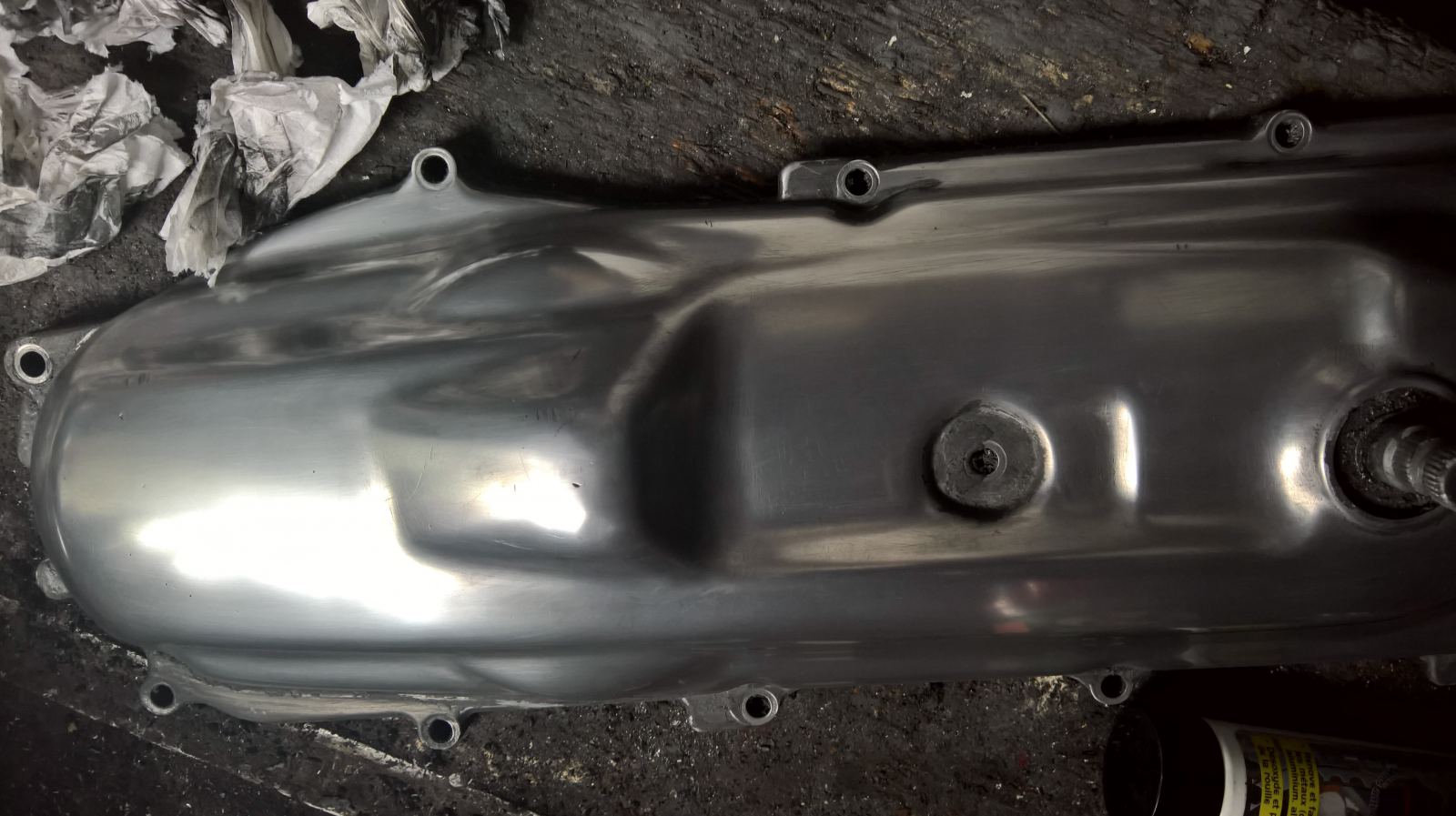

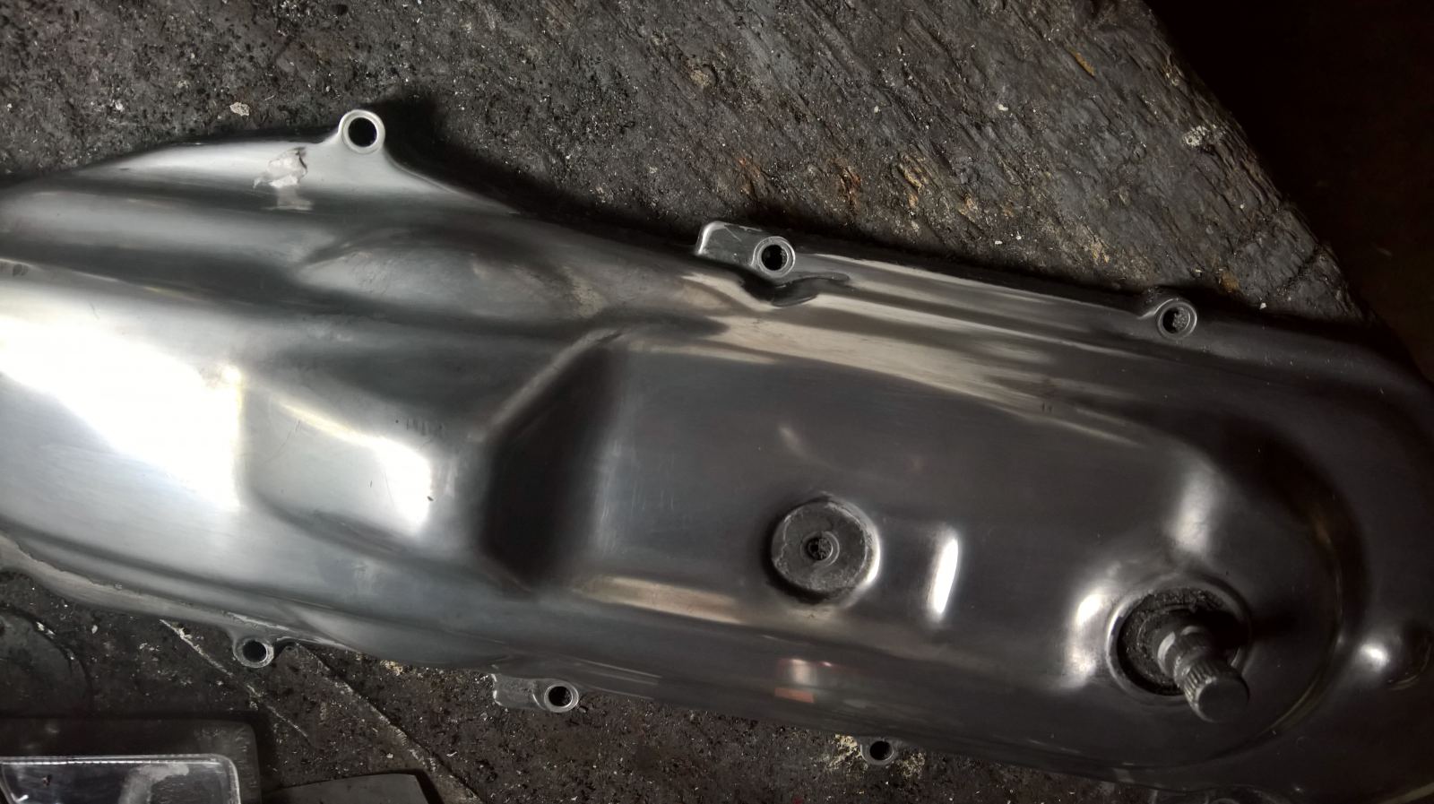

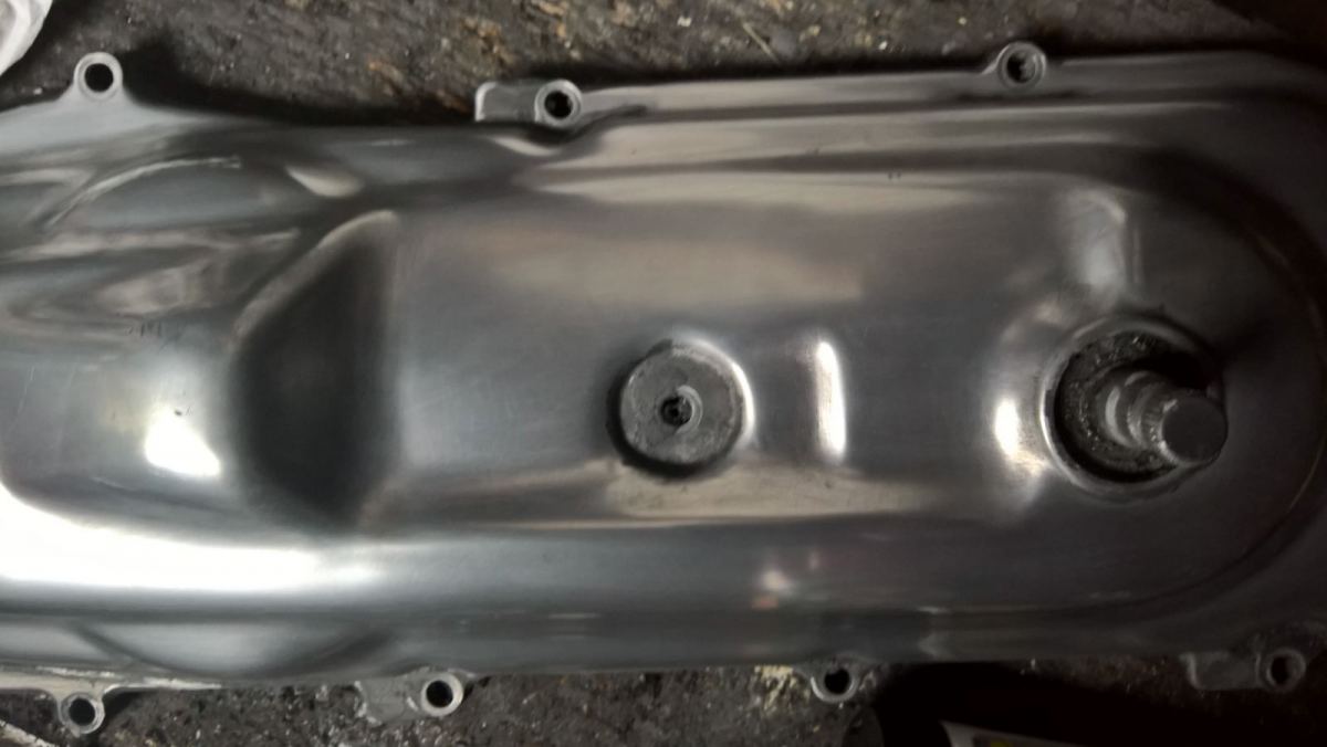

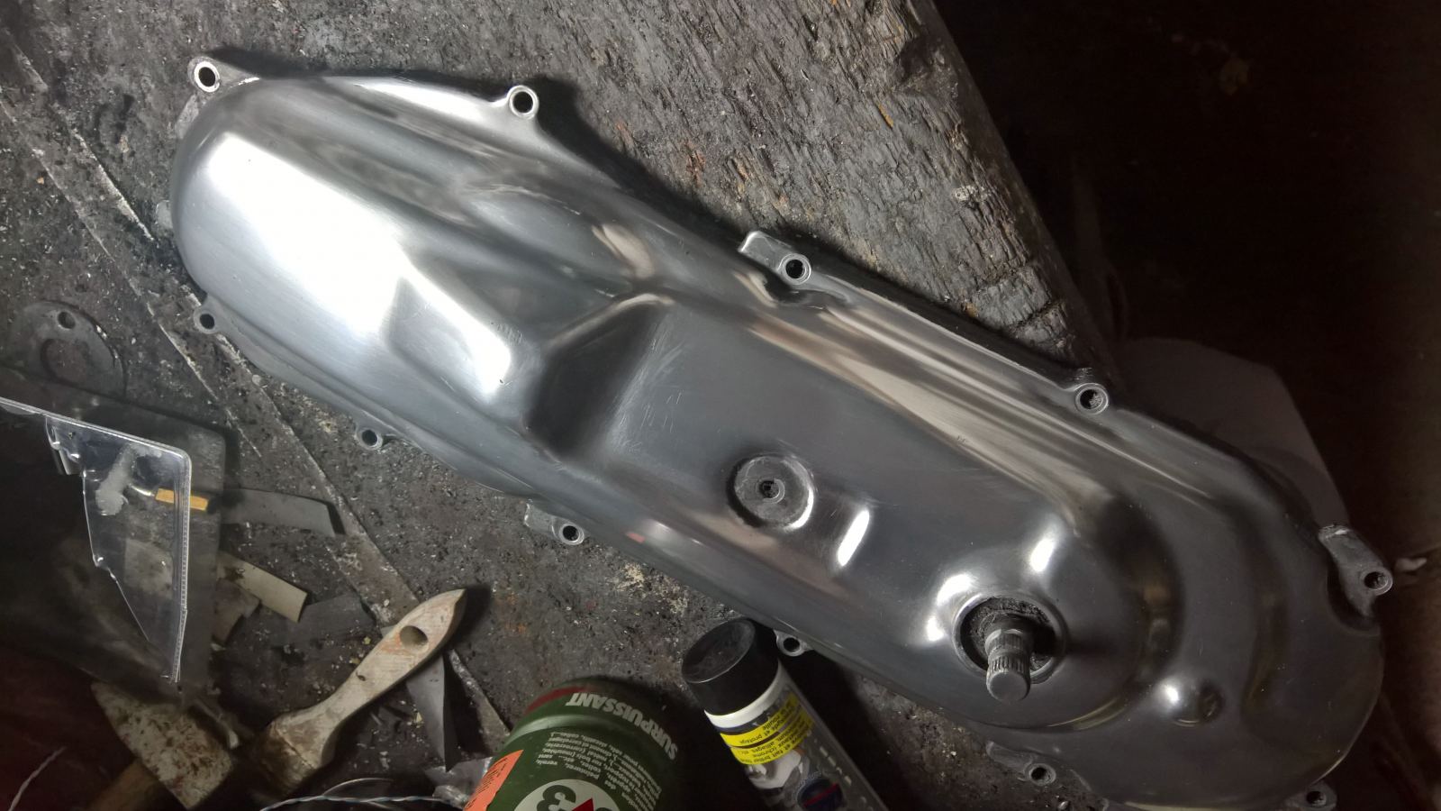

nathan 2917 Posté(e) le 20 juin 2016 Auteur Signaler Posté(e) le 20 juin 2016 polissage du carter de kick je suis pas trop satisfait mais il a été beacoup abîme 2
Max Blackbird Posté(e) le 20 juin 2016 Signaler Posté(e) le 20 juin 2016 fais moi 2/3 photos au soleil,je pourrais peut être t aiguiller 1
nathan 2917 Posté(e) le 20 juin 2016 Auteur Signaler Posté(e) le 20 juin 2016 il y a 19 minutes, jeff lee a dit : fais moi 2/3 photos au soleil,je pourrais peut être t aiguiller arf le soleil y en a pas en ce moment j'ai recommence 3x il se rayait tout le temps et de belle griffes sont rester tien j'ai ca comme photos
