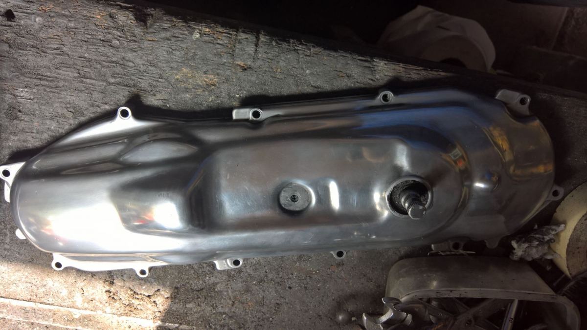

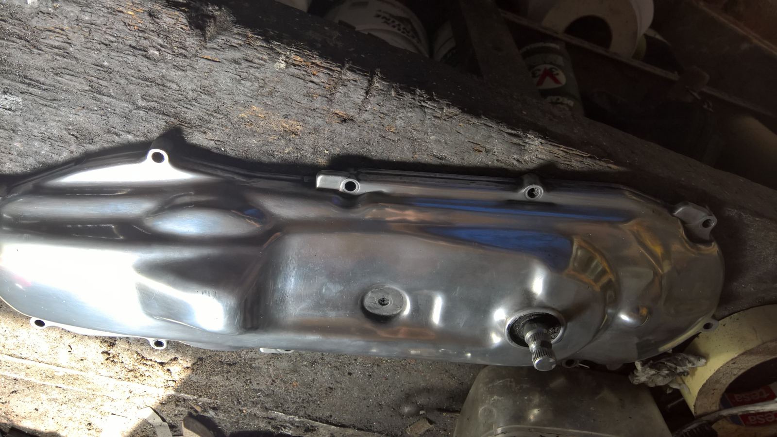

nathan 2917 Posté(e) le 5 juillet 2016 Auteur Signaler Posté(e) le 5 juillet 2016 voilà carter polie 1

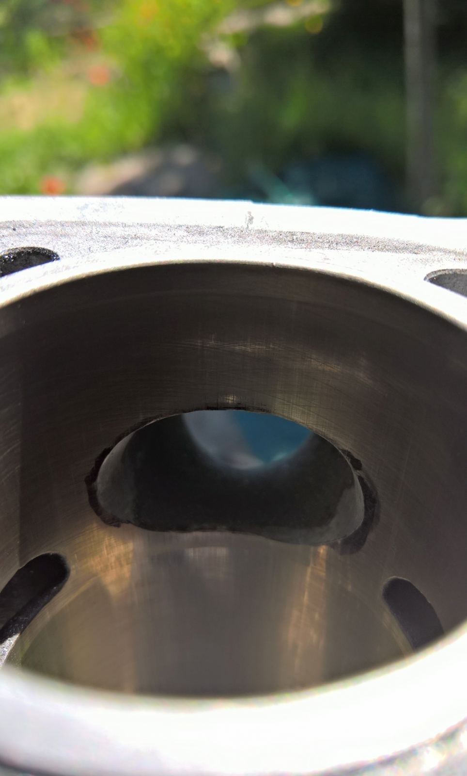

nathan 2917 Posté(e) le 6 juillet 2016 Auteur Signaler Posté(e) le 6 juillet 2016 salut j'ai aggrandit l echap du parmakit
Invité Posté(e) le 6 juillet 2016 Signaler Posté(e) le 6 juillet 2016 Salut, tu aggrandi jûste les côte ou aussi les Diamêtre de la sortie?
nathan 2917 Posté(e) le 6 juillet 2016 Auteur Signaler Posté(e) le 6 juillet 2016 il y a 43 minutes, deleeh a dit : Salut, tu aggrandi jûste les côte ou aussi les Diamêtre de la sortie? la sortit est déjà grosse elle est pas bridé j'ai juste aggrandit en haut et le coté de l'échap au passage les fraises dremel c'est de la merde elle s'use très VITE
Max Blackbird Posté(e) le 6 juillet 2016 Signaler Posté(e) le 6 juillet 2016 il y a 47 minutes, nathan 2917 a dit : la sortit est déjà grosse elle est pas bridé j'ai juste aggrandit en haut et le coté de l'échap au passage les fraises dremel c'est de la merde elle s'use très VITE petite vitesse mon gars!!! 1
nathan 2917 Posté(e) le 6 juillet 2016 Auteur Signaler Posté(e) le 6 juillet 2016 À l'instant, jeff lee a dit : petite vitesse mon gars!!! ba a 10 elle a vécue 10sec max elle a peter
Invité Posté(e) le 6 juillet 2016 Signaler Posté(e) le 6 juillet 2016 C'est normal tu usine de Alu.Normalment il faut prendre a la base de Silzium ou un diament pour Alu.Je prend toujours une que plus dûr,pour la finesse.Par example la couleure orange.Ca arrache la boule et ca bouche moins vite.Le bleu ce pour les matiere dûr.La regle c'est pour usine des Matiere mou ont prend une boule plus dûr,pour des matiere plus dûr comme Fonte ont prend und boule moins dûr. tu vas usine ca sûr 195 dégre a la Sortie d'echamp?
nathan 2917 Posté(e) le 6 juillet 2016 Auteur Signaler Posté(e) le 6 juillet 2016 il y a 10 minutes, deleeh a dit : C'est normal tu usine de Alu.Normalment il faut prendre a la base de Silzium ou un diament pour Alu.Je prend toujours une que plus dûr,pour la finesse.Par example la couleure orange.Ca arrache la boule et ca bouche moins vite.Le bleu ce pour les matiere dûr.La regle c'est pour usine des Matiere mou ont prend une boule plus dûr,pour des matiere plus dûr comme Fonte ont prend und boule moins dûr. tu vas usine ca sûr 195 dégre a la Sortie d'echamp? j avais prit la orange mort en quelque minute a non je laisse comme ca peut être encore élargire un peu
Invité Posté(e) le 6 juillet 2016 Signaler Posté(e) le 6 juillet 2016 Oui mes de trop,ta déjà fait du bon boulot.Fait le pluto élargire dans la heuteur sûr les côte.Le mileu je trouve bien reussi.
jimmy@ Posté(e) le 6 juillet 2016 Signaler Posté(e) le 6 juillet 2016 t'as mesuré la largeur avant de gratté ? t'aurais dut , la largeur doit faire 60° maxi en largeur (à confirmé) sinon le segment peut accroché et cassé et le kit avec , t'as pris un risque . tu peux agrandir vers le haut les transfere et l'échappement , mais sans renvois d'angle c'est chaud. 1
nathan 2917 Posté(e) le 6 juillet 2016 Auteur Signaler Posté(e) le 6 juillet 2016 il y a 1 heure, jimmy10 a dit : t'as mesuré la largeur avant de gratté ? t'aurais dut , la largeur doit faire 60° maxi en largeur (à confirmé) sinon le segment peut accroché et cassé et le kit avec , t'as pris un risque . tu peux agrandir vers le haut les transfere et l'échappement , mais sans renvois d'angle c'est chaud. transfert d admi j agrandit pas j'ai pas de renvoie d angle l echap je vais peut-être encore elargire je le trouve déjà bien haut l echap était mini stock
