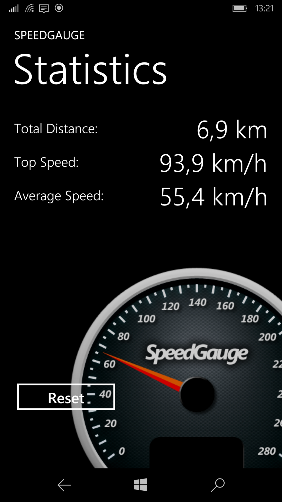

nathan 2917 Posté(e) le 16 juillet 2016 Auteur Signaler Posté(e) le 16 juillet 2016 voilà vitesse max en mhr...
dada65 Posté(e) le 16 juillet 2016 Signaler Posté(e) le 16 juillet 2016 tes sur que cet appli et vrais ? car c'est cazi la vitesse que je prenais qaund javais mon malossi fonte 70 97KM/H reel avec avertisseur de radar .. il y a de la merde dans le bif la ... pas normal que tu prend que sa pour un mhr ... c'est quoi ta configuration complète redit tout ... 1
Gueko Posté(e) le 16 juillet 2016 Signaler Posté(e) le 16 juillet 2016 On va dire que le parma n'était pas en tord Si toute là variation est utilisé, c'est que là transmission est trop courte j'ai envie de dire, il n'y a pas vraiment autre raison
dada65 Posté(e) le 16 juillet 2016 Signaler Posté(e) le 16 juillet 2016 ete vous sur que le pot qui la et adapté ? c'est le seul que j'ai jamais essayer ... 1
nathan 2917 Posté(e) le 16 juillet 2016 Auteur Signaler Posté(e) le 16 juillet 2016 il y a 21 minutes, dada65 a dit : ete vous sur que le pot qui la et adapté ? c'est le seul que j'ai jamais essayer ... ba le pot oui logiquement ile st accordé au 70evo le mhr est presque le même... mais il est pas mal calaminer je vais le decalaminer voir alors 70mhr vilebrequin jasil roulement st6 transmi primaire origine 13 secondaire 15/39 ( si je veux changer ma primaire faut je change la secondaire pour une 14 pot 70evo bac mhr j'ai remit un cornet mhr la il est bien plus violent la baa l'étouffer il y a 2 heures, Gueko a dit : On va dire que le parma n'était pas en tord Si toute là variation est utilisé, c'est que là transmission est trop courte j'ai envie de dire, il n'y a pas vraiment autre raison ba non en plus la prépa il doit arracher le parma
