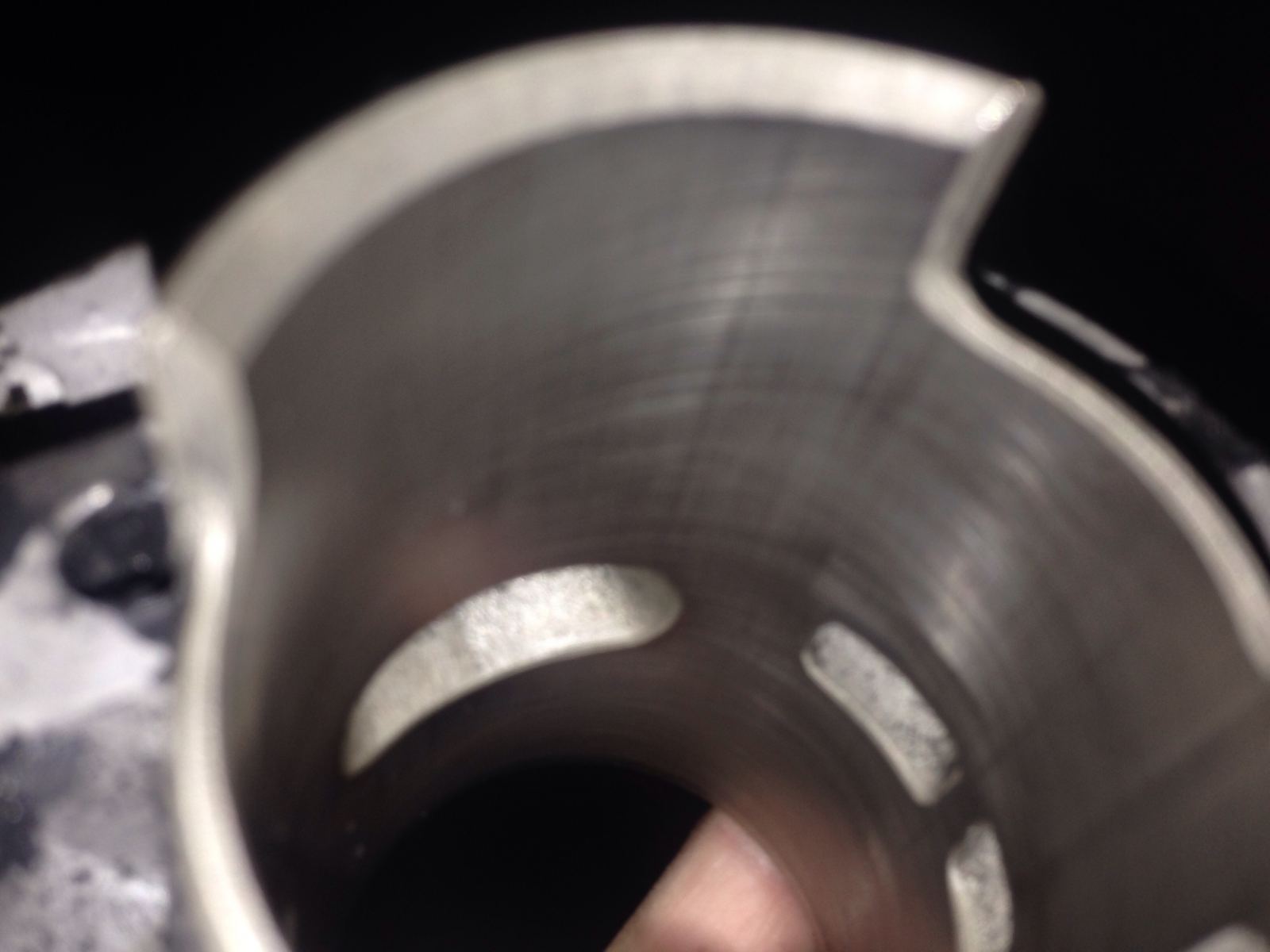

Booster mbk Posté(e) le 25 janvier 2016 Signaler Partager Posté(e) le 25 janvier 2016 j'ai démonter mon 70 airsal et mon cylindre et rayer mes on ni sans pas avec le doigt on peut encore rouler avc Et jvoulais savoir Pourquoi mon booster fait se bruit IMG_1778.MOV Lien vers le commentaire Partager sur d’autres sites More sharing options...
fred82000 Posté(e) le 25 janvier 2016 Signaler Partager Posté(e) le 25 janvier 2016 (modifié) cherche pas plus loint ton cylindre et mort la j'ai déjà eux sa en pres serage ou sinon tu as de lair qui passe au pot ce qui sera bien bizarre du coup a démonter et changer le piston et segment si ton cylindre a des rayure qui se sente pas en passent le doit Modifié le 25 janvier 2016 par fred82000 Lien vers le commentaire Partager sur d’autres sites More sharing options...
Booster mbk Posté(e) le 25 janvier 2016 Auteur Signaler Partager Posté(e) le 25 janvier 2016 Salut merci pour ta rep mais du coup sa vien de quoi quo pete comme sa moteur et neuf ses pas des rater dallumage ? voilà les rayure il y a 10 minutes, fred82000 a dit : cherche pas plus loint ton cylindre et mort la j'ai déjà eux sa en pres serage ou sinon tu as de lair qui passe au pot ce qui sera bien bizarre du coup a démonter et changer le piston et segment si ton cylindre a des rayure qui se sente pas en passent le doit Lien vers le commentaire Partager sur d’autres sites More sharing options...

Scooter59 Posté(e) le 25 janvier 2016 Signaler Partager Posté(e) le 25 janvier 2016 (modifié) Si vous changer votre cylindre -piston et que vous avez un près serrage très vite ou ce genre de rayure sur du neuf , c'est la pompe à huile qui est HS ou semi HS donc vau mieux la changer ! Modifié le 25 janvier 2016 par Scooter59 Lien vers le commentaire Partager sur d’autres sites More sharing options...
Booster mbk Posté(e) le 25 janvier 2016 Auteur Signaler Partager Posté(e) le 25 janvier 2016 il y a 8 minutes, Scooter59 a dit : SSi vous changer votre cylindre -piston et que vous avez un près serrage très vite ou ce genre de rayure sur du neuf , c'est la pompe à huile qui est HS ou semi HS donc vau mieux la changer ! Salut merci de me rep j'ai plus de pompe a huile jtourne a la samouraille et enplus a 10 borne déjà ded petit trous sur le piston et des rayure ses pas normal du coup je vais que changer mon piston mais il pette et jsais pas koi fair Lien vers le commentaire Partager sur d’autres sites More sharing options...

tomMpower Posté(e) le 25 janvier 2016 Signaler Partager Posté(e) le 25 janvier 2016 Bon ! déjà si tu as un trou sur le pistar sa veut dire que ta bougie et trop chaude!!!! et il faut revoir sont réglage carburateur aussi . Et bien mettre son cache cylindre et volute!! 1 Lien vers le commentaire Partager sur d’autres sites More sharing options...
