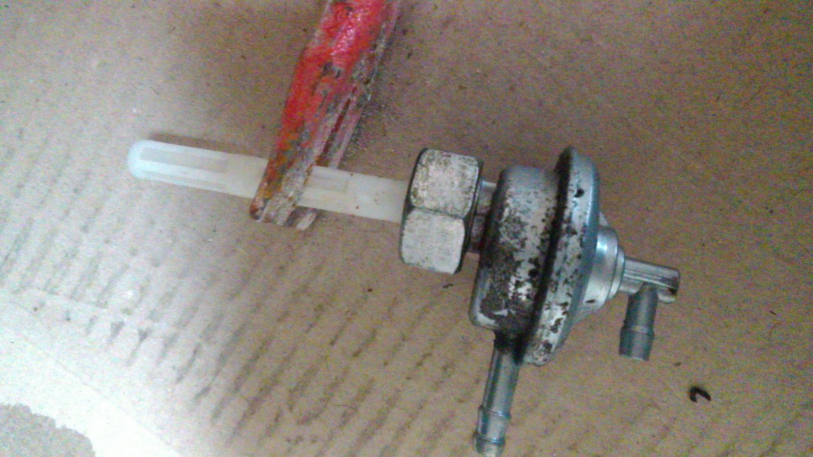

Cyfau45 Posté(e) le 1 février 2016 Auteur Signaler Partager Posté(e) le 1 février 2016 Voilà ce fameux robinet que soupçonné d'être la cause des problèmes , mon moteur est un 4 temps ! Et effectivement il y a deux durite, une moyenne qui reliait la pipe d'admission et la tétine en bas du robinet et un plus épaisse qui reliait le carburateur et la tétine du haut Lien vers le commentaire Partager sur d’autres sites More sharing options...
fred82000 Posté(e) le 1 février 2016 Signaler Partager Posté(e) le 1 février 2016 alors c'est bien se qu'il me sembler c'est un robinet di a dépression donc pour savoir si il est mort pas plus compliquer tu tu le remonte en branchent les durite et tout mais débranche ta durite dessence et la met a pendre le bout dans un bocal et par lautre durite qui et celle de dépression tu aspire si ton essence couler bien il est pas mort et si tu as que un petit filet qui coule ou rien sa voudra dire qu'il et mort Lien vers le commentaire Partager sur d’autres sites More sharing options...
Cyfau45 Posté(e) le 1 février 2016 Auteur Signaler Partager Posté(e) le 1 février 2016 Confirmation le robinet est mort ,rien ne sort , du coup j'en ai commander un neuf ! Merci beaucoup en tous cas ! Lien vers le commentaire Partager sur d’autres sites More sharing options...
fred82000 Posté(e) le 1 février 2016 Signaler Partager Posté(e) le 1 février 2016 il y a 41 minutes, Cyfau45 a dit : Confirmation le robinet est mort ,rien ne sort , du coup j'en ai commander un neuf ! Merci beaucoup en tous cas ! de rien après sa ton souci sera réglé 1 Lien vers le commentaire Partager sur d’autres sites More sharing options...
