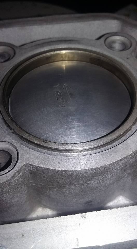

didouweed Posté(e) le 9 février 2016 Auteur Signaler Partager Posté(e) le 9 février 2016 (modifié) bonjour tout le monde , voilà une photo du cylindre avec le piston et vous pourrais constaté que la calotte du piston ne monte pas jusqu'en haut , il est point mort haut la , dite moi si c'es normale ou pas et si sa joue sur le fait que mes joint de culasse saute , merci d'avance Modifié le 11 février 2016 par didouweed Lien vers le commentaire Partager sur d’autres sites More sharing options...
Max Blackbird Posté(e) le 10 février 2016 Signaler Partager Posté(e) le 10 février 2016 euro 2 ou 3? Lien vers le commentaire Partager sur d’autres sites More sharing options...
didouweed Posté(e) le 11 février 2016 Auteur Signaler Partager Posté(e) le 11 février 2016 je suis en moteur euro 3 Lien vers le commentaire Partager sur d’autres sites More sharing options...
Booster mbk Posté(e) le 12 février 2016 Signaler Partager Posté(e) le 12 février 2016 Oui ses normal moi sue mon 70 airsal ça fait pareiö Lien vers le commentaire Partager sur d’autres sites More sharing options...
Max Blackbird Posté(e) le 12 février 2016 Signaler Partager Posté(e) le 12 février 2016 il y a 21 minutes, Booster mbk a dit : Oui ses normal moi sue mon 70 airsal ça fait pareiö ah oui?perso ca me fait bizarre de voir ca Lien vers le commentaire Partager sur d’autres sites More sharing options...
fred82000 Posté(e) le 13 février 2016 Signaler Partager Posté(e) le 13 février 2016 (modifié) trop bizarre de voir un piston qui a un pmh comme le tien Modifié le 13 février 2016 par fred82000 Lien vers le commentaire Partager sur d’autres sites More sharing options...
Nexo Posté(e) le 13 février 2016 Signaler Partager Posté(e) le 13 février 2016 Si je ne dis pas de bêtises ça doit être dû au fait que la culasse est "à chambre entrée", c'est-à-dire que la partie supérieur du cylindre rentre dans la culasse pour que la chambre de combustion soit parfaitement centrée. Lien vers le commentaire Partager sur d’autres sites More sharing options...
Max Blackbird Posté(e) le 13 février 2016 Signaler Partager Posté(e) le 13 février 2016 ah ok,je ne connaissais pas Lien vers le commentaire Partager sur d’autres sites More sharing options...
