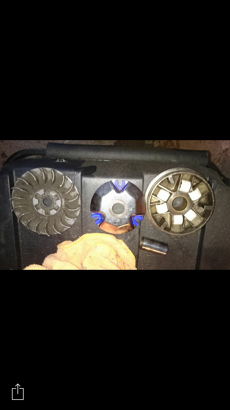

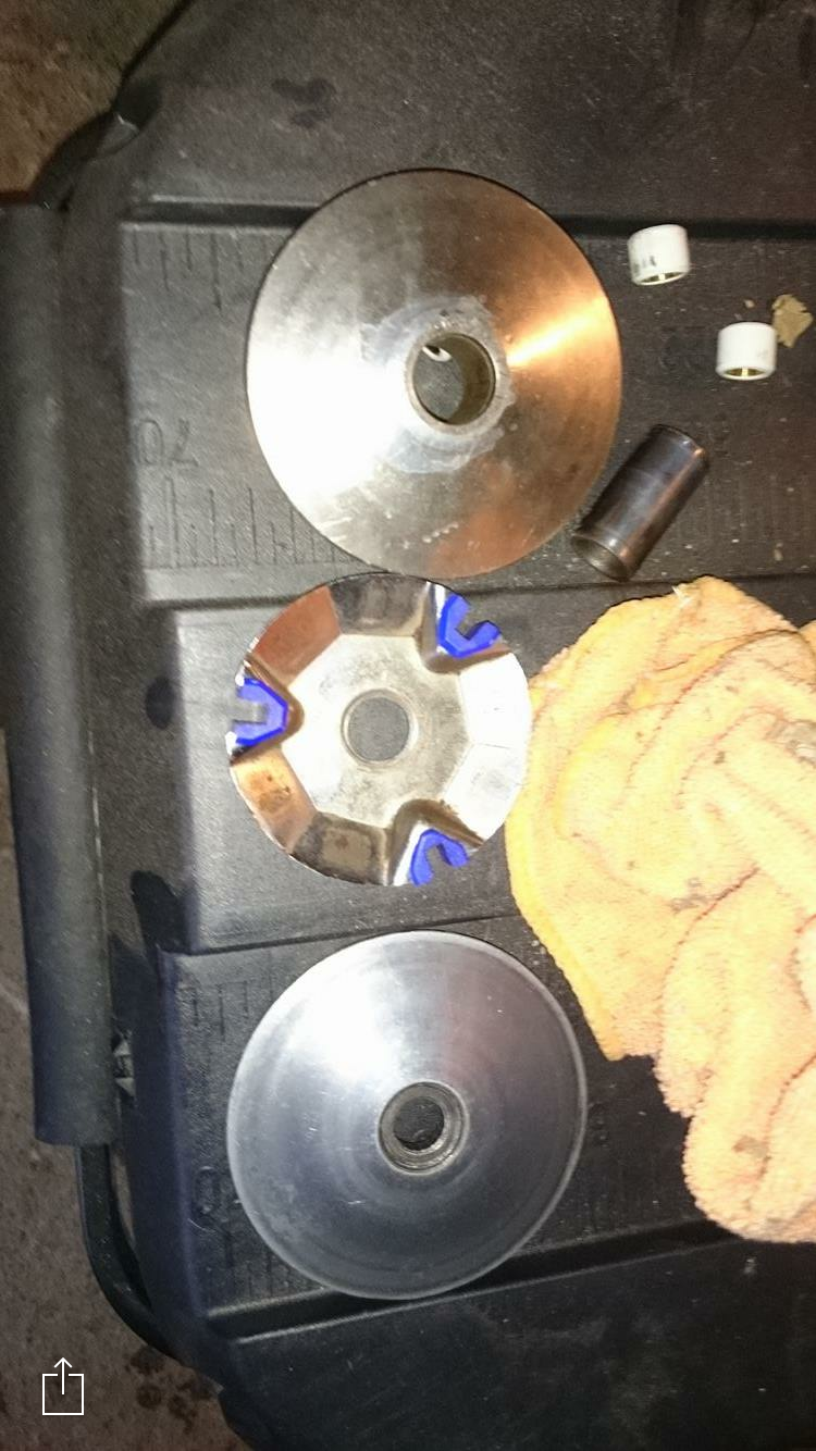

0 Thiblard Posté(e) le 18 février 2016 Auteur Signaler Posté(e) le 18 février 2016 il y a 4 heures, tomMpower a dit : Non si tu as pris la x-speciale belt simple aucun soucis . Le mec m'a envoyer des photo du variateur ça me semble étrange d'après vous c'est un variateur polini sa ??
0 tomMpower Posté(e) le 18 février 2016 Signaler Posté(e) le 18 février 2016 il y a même pas les dent sur la coupelle...Le variateur a l'air propre mais la coupelle et morte...
0 Thiblard Posté(e) le 18 février 2016 Auteur Signaler Posté(e) le 18 février 2016 il y a 4 minutes, tomMpower a dit : il y a même pas les dent sur la coupelle...Le variateur a l'air propre mais la coupelle et morte... C'est quoi que tu appele la coupelle ? Tu parle de la joue fixe ? Mais sa de base je ne devais pas l'avoir avec le variateur mais finalement le mec m'a mit tout sa pour 35 euro mais quand j'ai regarder le variateur normalement sur les polini il est pas comme sa si ?
0 Max Blackbird Posté(e) le 18 février 2016 Signaler Posté(e) le 18 février 2016 il y a 8 minutes, Thiblard a dit : C'est quoi que tu appele la coupelle ? la joue mobile il est mort ce machin,la courroie a bouffé le traitement du variateur
0 Thiblard Posté(e) le 18 février 2016 Auteur Signaler Posté(e) le 18 février 2016 À l'instant, jeff lee a dit : la joue mobile il est mort ce machin,la courroie a bouffé le traitement du variateur Pour toi tout est mort ?
0 tomMpower Posté(e) le 18 février 2016 Signaler Posté(e) le 18 février 2016 il y a 30 minutes, Thiblard a dit : C'est quoi que tu appele la coupelle ? Tu parle de la joue fixe ? Mais sa de base je ne devais pas l'avoir avec le variateur mais finalement le mec m'a mit tout sa pour 35 euro mais quand j'ai regarder le variateur normalement sur les polini il est pas comme sa si ? Non la coupelle de variateur normalement elle est denté ....

0 Thiblard Posté(e) le 18 février 2016 Auteur Signaler Posté(e) le 18 février 2016 (modifié) il y a 8 minutes, jeff lee a dit : oui Ha bon ? il y a 10 minutes, tomMpower a dit : Non la coupelle de variateur normalement elle est denté .... Mais j'ai pas l'impression que se variateur en a pas sois c'est pas un polini mais le mec a quand même le truc pour tenir les galet donc c'est bizarre sois c'est pas pour nitro Modifié le 18 février 2016 par Thiblard
0 tomMpower Posté(e) le 18 février 2016 Signaler Posté(e) le 18 février 2016 il y a 21 minutes, Thiblard a dit : Ha bon ? Mais j'ai pas l'impression que se variateur en a pas sois c'est pas un polini mais le mec a quand même le truc pour tenir les galet donc c'est bizarre sois c'est pas pour nitro C'est pas parce que c'est pas pour nitro ! c'est parce que sa était usé ! en gros la coupelle poubelle! Moi j'ai ceux variateur polini mais il est carrément ancien!! . C'est le speed control très bon variateur sauf que la bah ...

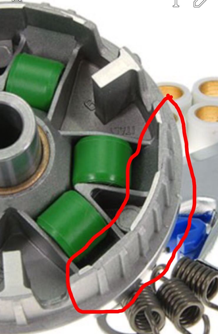

0 tomMpower Posté(e) le 18 février 2016 Signaler Posté(e) le 18 février 2016 il y a 2 minutes, Thiblard a dit : Mais mdr enfette je vois pas de quoi tu parle La coupelle avec les taquet bleu ! elle doit être denté...
0 Thiblard Posté(e) le 18 février 2016 Auteur Signaler Posté(e) le 18 février 2016 il y a 3 minutes, tomMpower a dit : La coupelle avec les taquet bleu ! elle doit être denté... Au milieu ??

0 Thiblard Posté(e) le 18 février 2016 Auteur Signaler Posté(e) le 18 février 2016 il y a 35 minutes, tomMpower a dit : La coupelle avec les taquet bleu ! elle doit être denté... Au milieu ?? Mais moi je parler du variateur sur les coter normalement c'est pas comme sa
0 nathan 2917 Posté(e) le 18 février 2016 Signaler Posté(e) le 18 février 2016 il y a 17 minutes, Thiblard a dit : Au milieu ?? Mais moi je parler du variateur sur les coter normalement c'est pas comme sa si c'est un polini mais la flasque est morte il y a pu les canelure femelle il y a 4 heures, Thiblard a dit : Mdrr c'est donc pour sa que mes galet son carré :') il faut des 17*12 Ba ouai enfin moi c'est juste "x-special" on parle de la même ? pour ça que tu le trouver pourrie t'avais pas les bon galets
0 Thiblard Posté(e) le 18 février 2016 Auteur Signaler Posté(e) le 18 février 2016 il y a 2 minutes, nathan 2917 a dit : si c'est un polini mais la flasque est morte il y a pu les canelure femelle pour ça que tu le trouver pourrie t'avais pas les bon galets Donc en gros le variateur que j'ai trouver c'est de la m..... ? 'Et ouai c'est sûrement pour sa que je dit qu'il est pourrie car dès galet 17 par 12 faut les trouver !!
0 nathan 2917 Posté(e) le 18 février 2016 Signaler Posté(e) le 18 février 2016 À l'instant, Thiblard a dit : Donc en gros le variateur que j'ai trouver c'est de la m..... ? 'Et ouai c'est sûrement pour sa que je dit qu'il est pourrie car dès galet 17 par 12 faut les trouver !! ba tu peux déjà racheter une flasque pour le variateur polini mdr , si ta les bons galets il te le rend bien par contre
