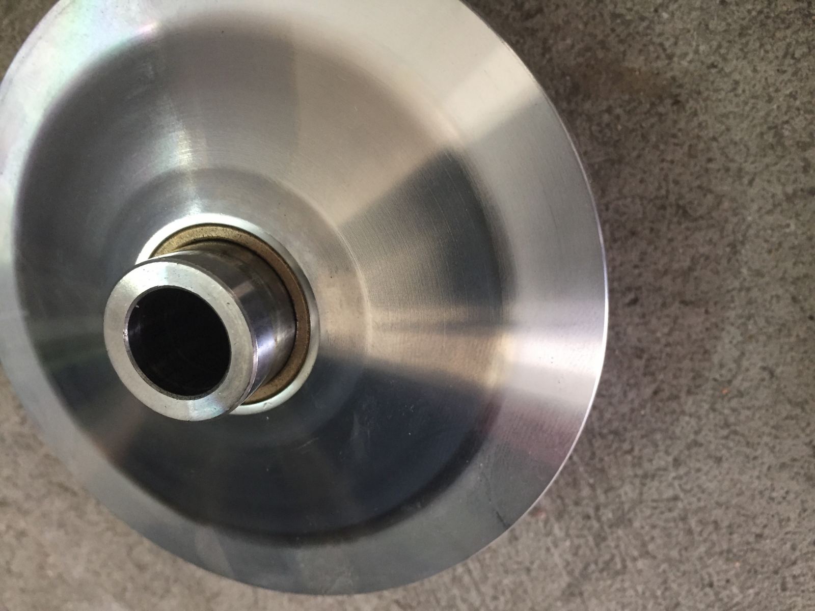

0 Thiblard Posté(e) le 5 mars 2016 Auteur Signaler Posté(e) le 5 mars 2016 Bon ba la il y a un problème je suis aller à fond est ma courroie ne monte pas tout en haut du variateur Second souci les ressort que j'ai sont trop grand il bouge et je les rentre à la main du coup pas le choix je peux juste essayer les blanc malossi
0 Leesion Posté(e) le 5 mars 2016 Signaler Posté(e) le 5 mars 2016 il y a 5 heures, Thiblard a dit : Bon ba la il y a un problème je suis aller à fond est ma courroie ne monte pas tout en haut du variateur Second souci les ressort que j'ai sont trop grand il bouge et je les rentre à la main du coup pas le choix je peux juste essayer les blanc malossi Alors vu la photo ton correcteur de couple s'ouvre pas entièrement : tu as un ressort de poussée trop dure ou soit tes galets sont trop léger. Pour le second souci faut que tes ressorts ne bouge pas. Car ça va faire des vibrations.
0 jimmy@ Posté(e) le 5 mars 2016 Signaler Posté(e) le 5 mars 2016 soit galets trop light , soit ressort de poussée trop mous , c'est quel marque ? chez moi j'ai 3 ressort de poussée rouge ,dans le lot il y a un malossi , bien plus dur que les 2 autres (dont je connais pas le fabriquant) . 3.7 gr ça fait très légé (trop ? )
0 Thiblard Posté(e) le 6 mars 2016 Auteur Signaler Posté(e) le 6 mars 2016 il y a 4 heures, jimmy10 a dit : soit galets trop light , soit ressort de poussée trop mous , c'est quel marque ? chez moi j'ai 3 ressort de poussée rouge ,dans le lot il y a un malossi , bien plus dur que les 2 autres (dont je connais pas le fabriquant) . 3.7 gr ça fait très légé (trop ? ) Je suis en rouge malossi galet de 4,4 ressor d'embrayage bleu il y a 4 heures, Leesion a dit : Alors vu la photo ton correcteur de couple s'ouvre pas entièrement : tu as un ressort de poussée trop dure ou soit tes galets sont trop léger. Pour le second souci faut que tes ressorts ne bouge pas. Car ça va faire des vibrations. Correcteur de couple qui ne s'ouvre pas ? Donc ressort de poussée trop dur pour les petit ressort c'est juste pas la bonne taille enfette mes galet son des 4,4 il ne sont pas trop léger je pense je devrais essayer avec un ressort de poussée jaune ou blanc ?
