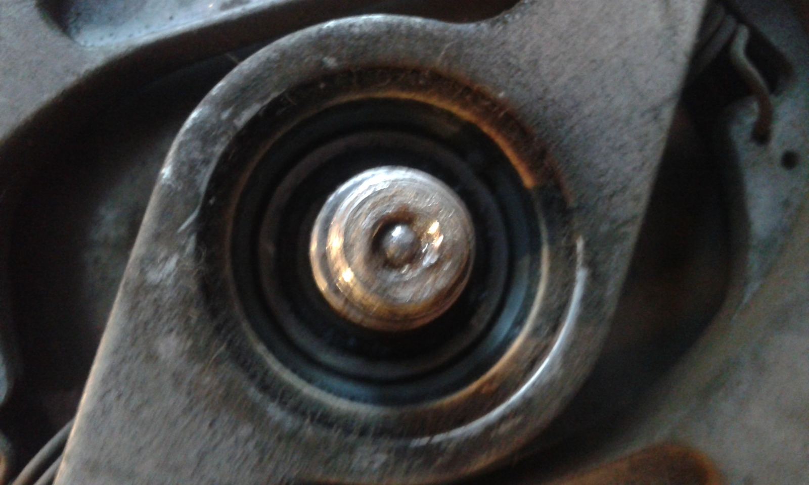

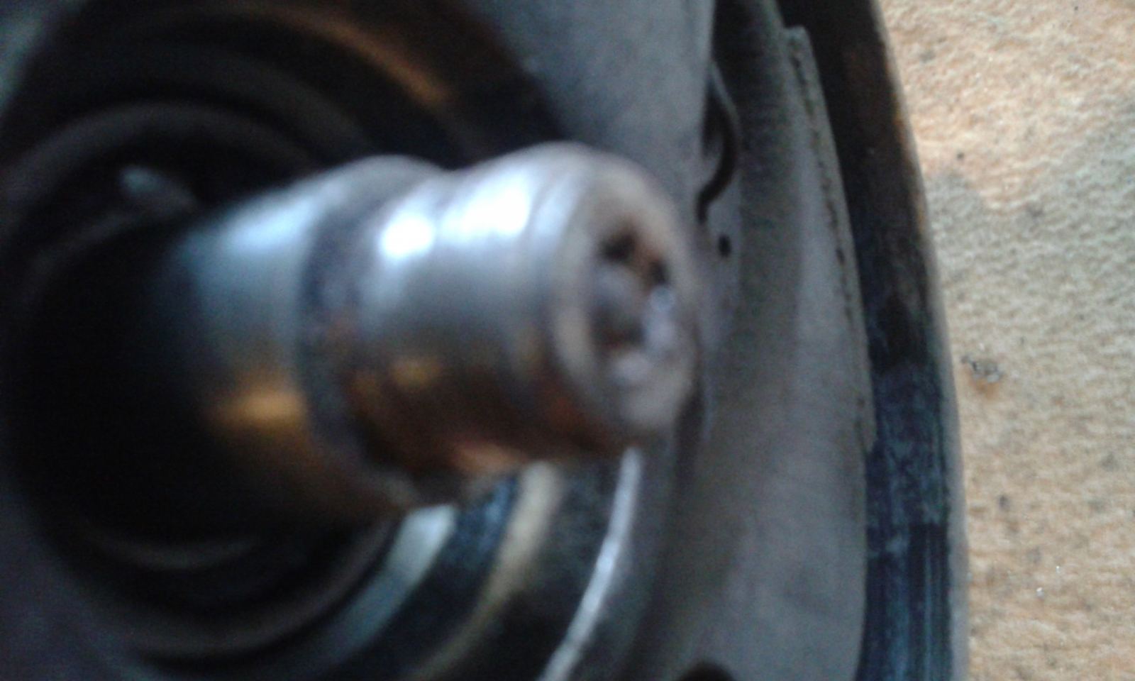

Salut à tous, sur ma mobylette motobécane avec moteur AV7 j'avais une garniture d'embrayage qui c'était décollé et bloqué entre l'embrayage et la cloche, du coup je décide de démonter l'ensemble, je met en place mon bloque piston, j'enlève l'écrou de l'embrayage puis j'ai pas fait attention et directement placé mon arrache volant sans démonter le graisseur de vilebrequin, résultat, il est complètement arraché et une partie est bien évidemment restée dans le vilebrequin :
D'après un site, j'ai remarqué qu'il servait à graisser le variateur par l'embout de vilebrequin sans avoir à démonter l'ensemble embrayage.
Il y a t-il un autre moyen de graisser le variateur ? Comment savoir si il n'y a plus de graisse ?

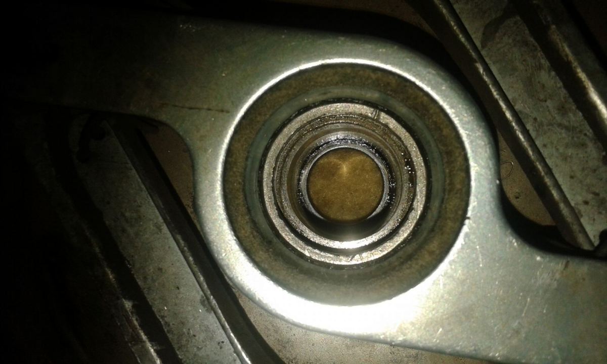

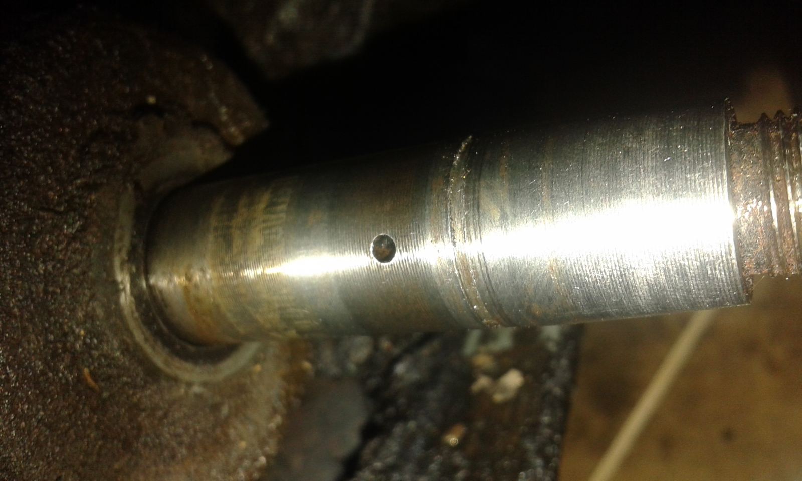

Je viens de démonter pour voir comment c'était fait.

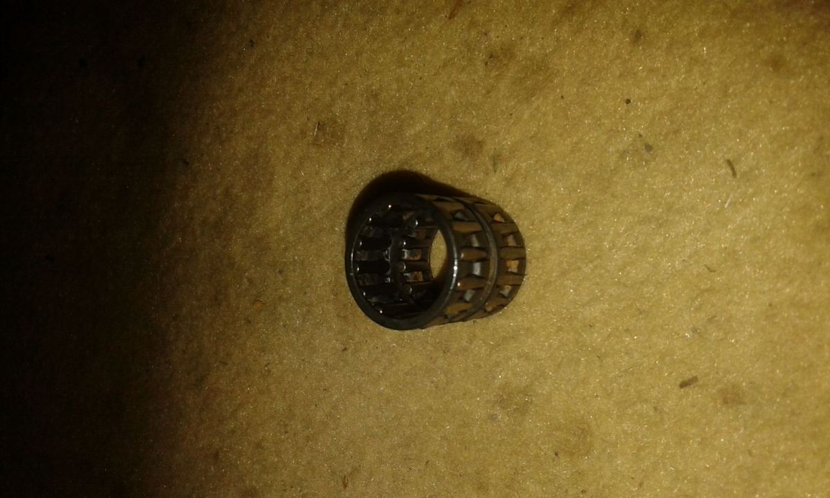

Le logement de la cage à aiguilles :

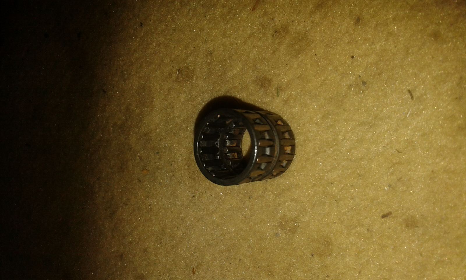

La cage à aiguilles :

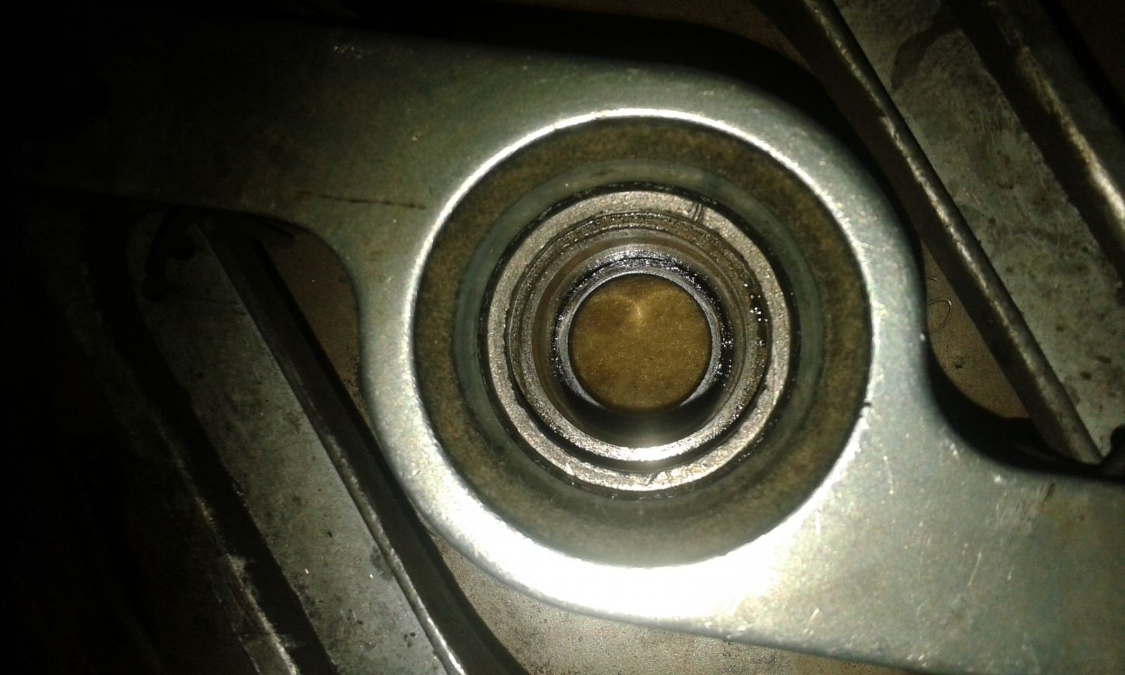

Le "trou" de lubrification du vilebrequin :
Il est donc possible de graisser manuellement, l'avantage du démontage, c'est que l'on peut nettoyer et contrôler l'état des pièces en même temps, vu l'âge de la mobylette, c'était presque indispensable.
"Bubulle" : C'était peut-être la cage à aiguilles qui a "éclaté" dans ton cas dû au manque de lubrification ?
C'était peut-être ça effectivement !
Pour ton graissage manuel, honnêtement je n'en sais rien le mieux est d'arranger la casse... Mzis ce '' trou ''  de lubrification est toujours fonctionnel non ?
