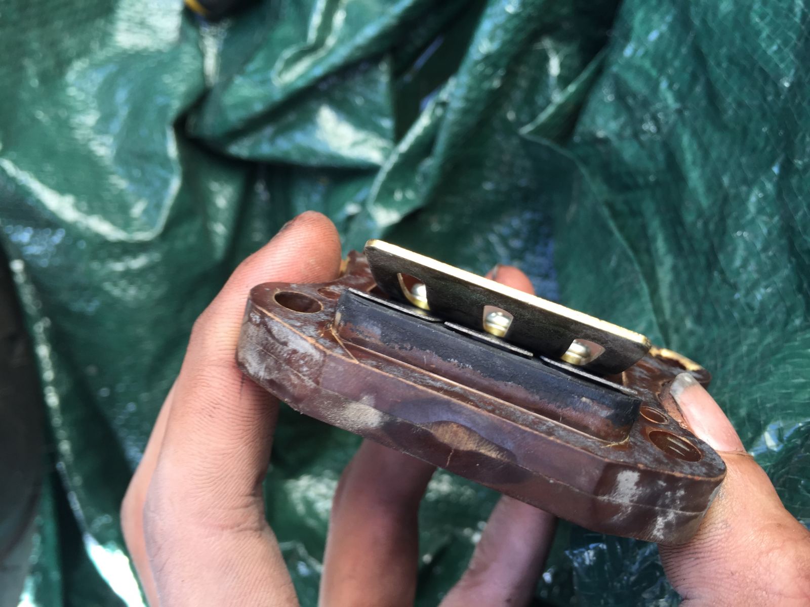

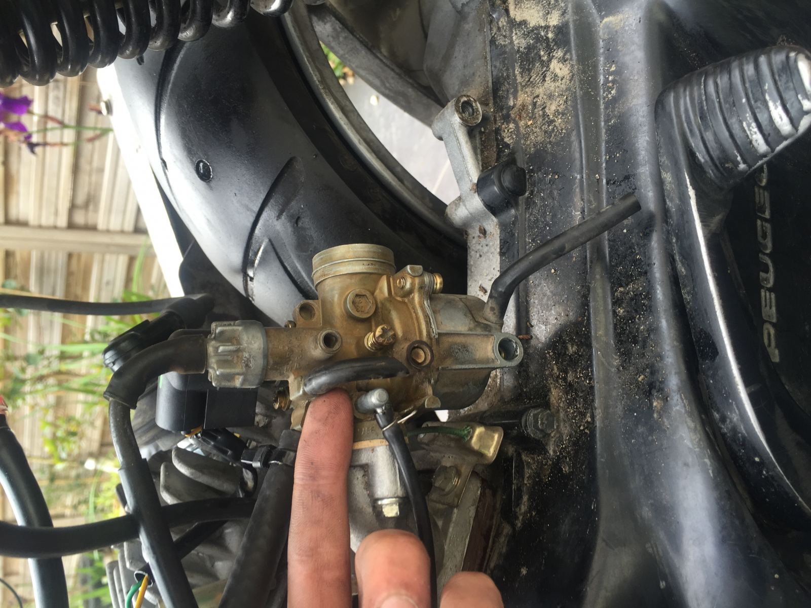

Sharleyne30 Posté(e) le 3 mars 2016 Auteur Signaler Posté(e) le 3 mars 2016 j'ai déjà une photo du carburateur, si jamais vous avez des infos dessus, j'ai les volet de la pipe aussi. Je joint aussi une photo du scooter en questions au cas ou vous le connaissez et que certaine infos de problème vous viendrez en tête.c'est le carburateur Gurtner France TE19 P4 ( desolé faut pencher la tête )voici le dit scooter bien capricieux.ca c'est les volet a l'interieur de la pipe je les trouve bien, après je ne m'y connais pas…
JSP SCOOTER (tom67) Posté(e) le 3 mars 2016 Signaler Posté(e) le 3 mars 2016 tout à l'air en ordre, reste à voir l'état du carburateur à l'intérieur, de tous les conduits internes etc.. il faudrait le démonter en pièces le faire tremper une nuit et le passer à la souflette vérifie aussi les 2 cosses de la bobine
Sharleyne30 Posté(e) le 3 mars 2016 Auteur Signaler Posté(e) le 3 mars 2016 Pour le carburateur, je l'ai démonté entierement, pieces pr pieces et j'ai tous debouché, le gicleur était obstruer mais problème resole, a priori le carburateur, à part le ralentis qui est pas au top, je ne devrait pas y toucher plus que ca. On m'a dit qu'eventuellement le starter pouvais être une raison du problème, vous en pensez quoi ? Quelle solution s'offre a moi pour verifier cette hypothese?

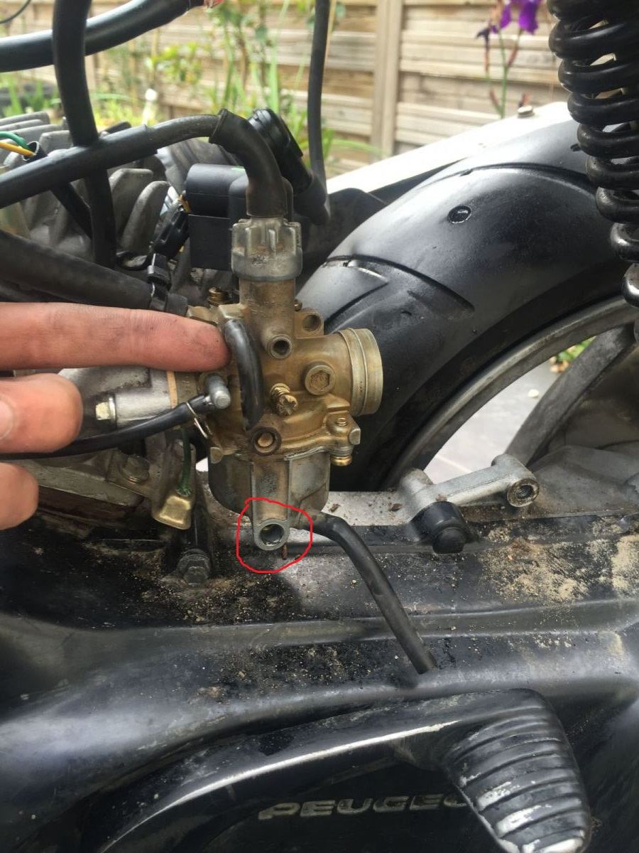

Jacques1974 Posté(e) le 4 mars 2016 Signaler Posté(e) le 4 mars 2016 manque la vis de fond de cuve la .j'ai entouré l'endroit en rouge vue la tronche du carburateur un bon nettoyage lui feras pas de mal
Sharleyne30 Posté(e) le 4 mars 2016 Auteur Signaler Posté(e) le 4 mars 2016 Ca c'était lors du démontage la vis est remise en place et le carburateur tout propre je ferais des photos cette après midi de letat actuelle du bordel, lorsque je deculasserai
Jacques1974 Posté(e) le 4 mars 2016 Signaler Posté(e) le 4 mars 2016 tu desserre la vis et tu clic l’essence coule ?
Sharleyne30 Posté(e) le 4 mars 2016 Auteur Signaler Posté(e) le 4 mars 2016 Si j'enleve la vis de cuve et que je kick, oui la cuve se remplie et se vide par la petite durite noir en bas
