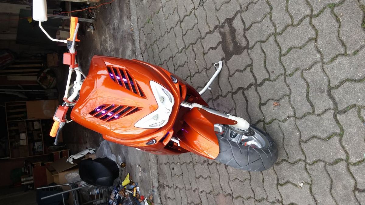

thierryt Posté(e) le 14 mars 2016 Signaler Posté(e) le 14 mars 2016 Re ta face avant c'est une de type tun'r ? Car elle refroidisse très très mal le radiateur j'ai eu de gros problème de chauffe avec cette face avant
Bekir1997 Posté(e) le 14 mars 2016 Auteur Signaler Posté(e) le 14 mars 2016 il y a 11 minutes, thierryt a dit : Tu ne nous a toujours pas donner la couleur des ressorts car comme jacque la dit si ton nitro geule alors que ton kit est neuf faut pas s etonner de tout peter Les petit ressort sont des orange et puis le grand c'est un rose/violet il y a 5 minutes, thierryt a dit : Re ta face avant c'est une de type tun'r ? Car elle refroidisse très très mal le radiateur j'ai eu de gros problème de chauffe avec cette face avant Non pas du tout
thierryt Posté(e) le 14 mars 2016 Signaler Posté(e) le 14 mars 2016 Sisi c'est bien une face avant de type tun'r sa refroidi très mal c'est flagrand car tu as mis des neon sur le bord de ton radiateur et on voit très bien que le coeur du radiateur est "cacher" Test de rouler sans face avant tu verra la différence
Bekir1997 Posté(e) le 14 mars 2016 Auteur Signaler Posté(e) le 14 mars 2016 c'est possible sa ? Mais même quand il y a un temps très froide ça me le fait
thierryt Posté(e) le 14 mars 2016 Signaler Posté(e) le 14 mars 2016 J avais la même face avant et le même problème je devais m'arrêter tous les kilomètre pour laisser refroidir depuis que je suis repasser sur une face avant origine plus de problème sauf dans les bouchon les kit st6 chauffe pas mal j'ai claquer un ventilo de moto pour pouvoir rouler en ville tranquil

Christophe DRC Posté(e) le 14 mars 2016 Signaler Posté(e) le 14 mars 2016 il y a 5 heures, thierryt a dit : J avais la même face avant et le même problème je devais m'arrêter tous les kilomètre pour laisser refroidir depuis que je suis repasser sur une face avant origine plus de problème sauf dans les bouchon les kit st6 chauffe pas mal j'ai claquer un ventilo de moto pour pouvoir rouler en ville tranquil Exact pour la face avant. Elle laisse pas passer assez d'air. Mon cousin avez la face avant d'origine et au jour qu'il a mis celle que tu as il à cramé deux joint de culasse. Quand on a compris que sa venait de la face avant et on remontant l'origine plus de problème. Pour ce qui est du touché de ton cylindre c'est sur que ces chaud tu peux pas juger avec ta main. Le meilleur moyen est la sonde de température http://www.diabolo.lu/racingline/accessoires/stage6minithermometredigital.php
