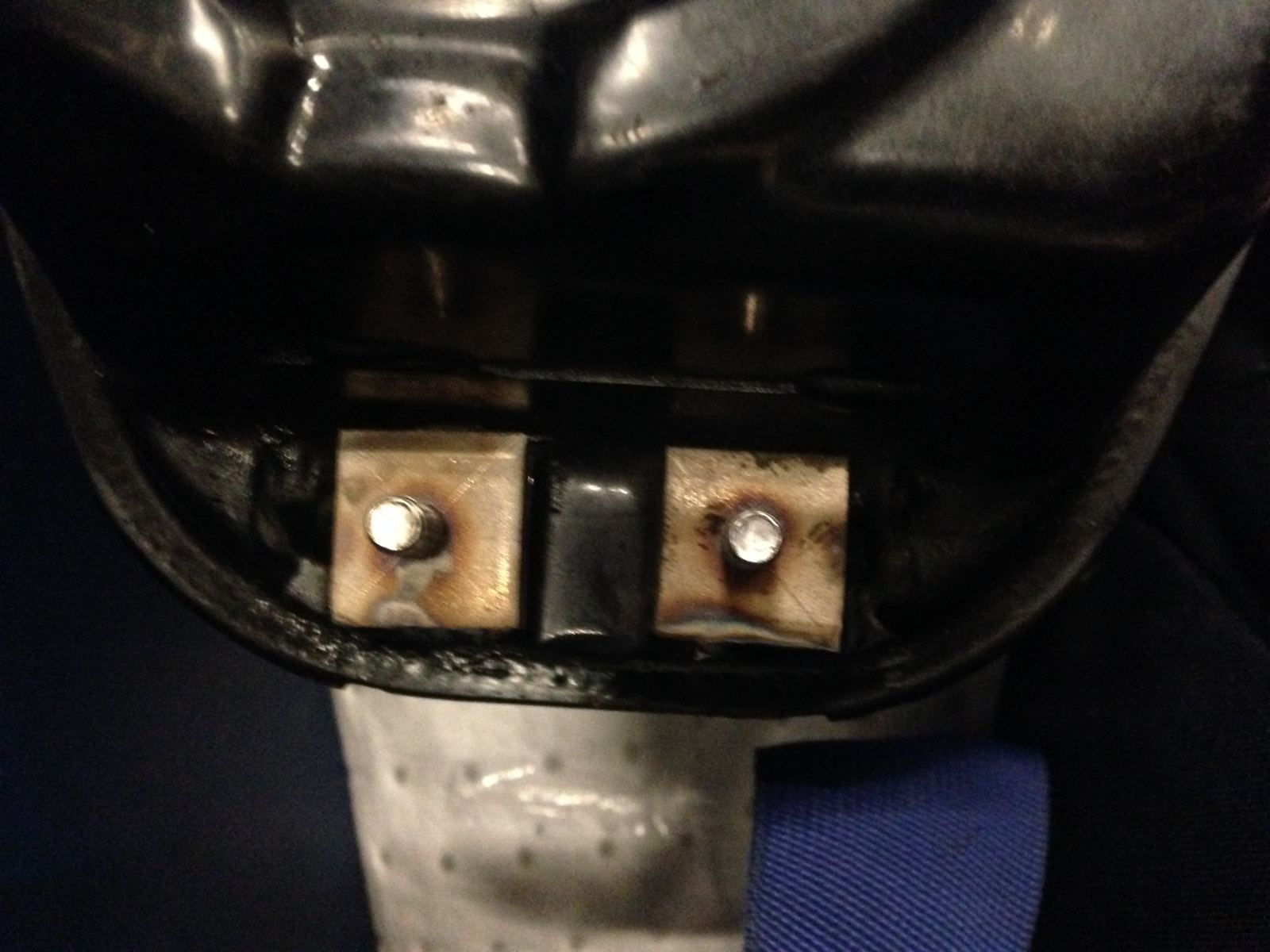

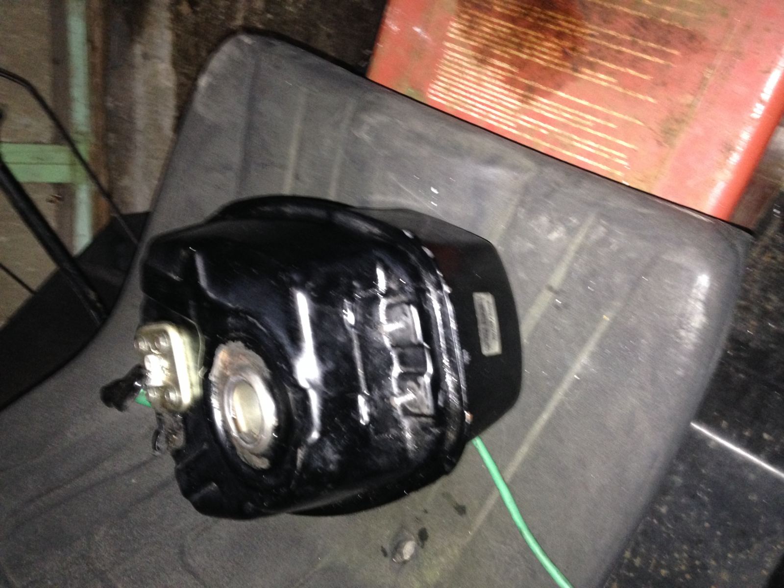

xtrem Posté(e) le 7 avril 2016 Auteur Signaler Partager Posté(e) le 7 avril 2016 aujourd'hui achat d'un nouveau réservoir et une idée genial , couper les vis foirée , les percé , les tarrodo et placé deux ptit goujon usiné et collé avec une colle etanche . pour 10 euros on vat pas se pleindre 1 Lien vers le commentaire Partager sur d’autres sites More sharing options...

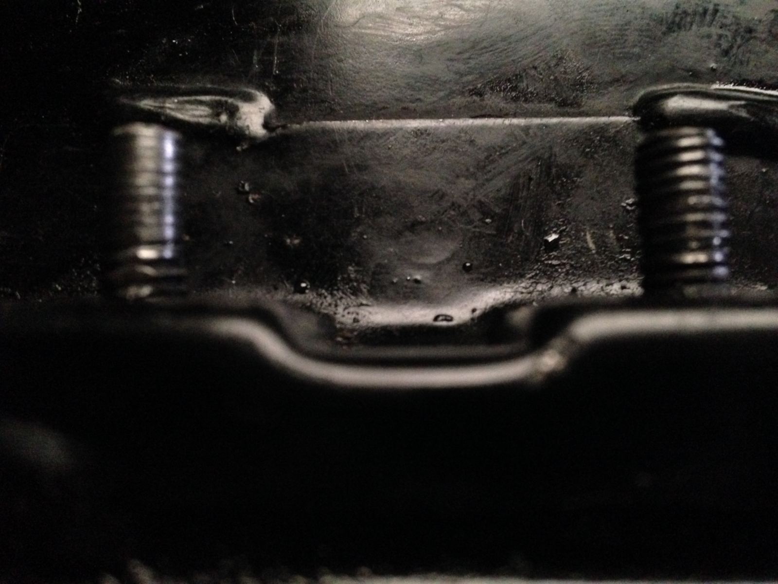

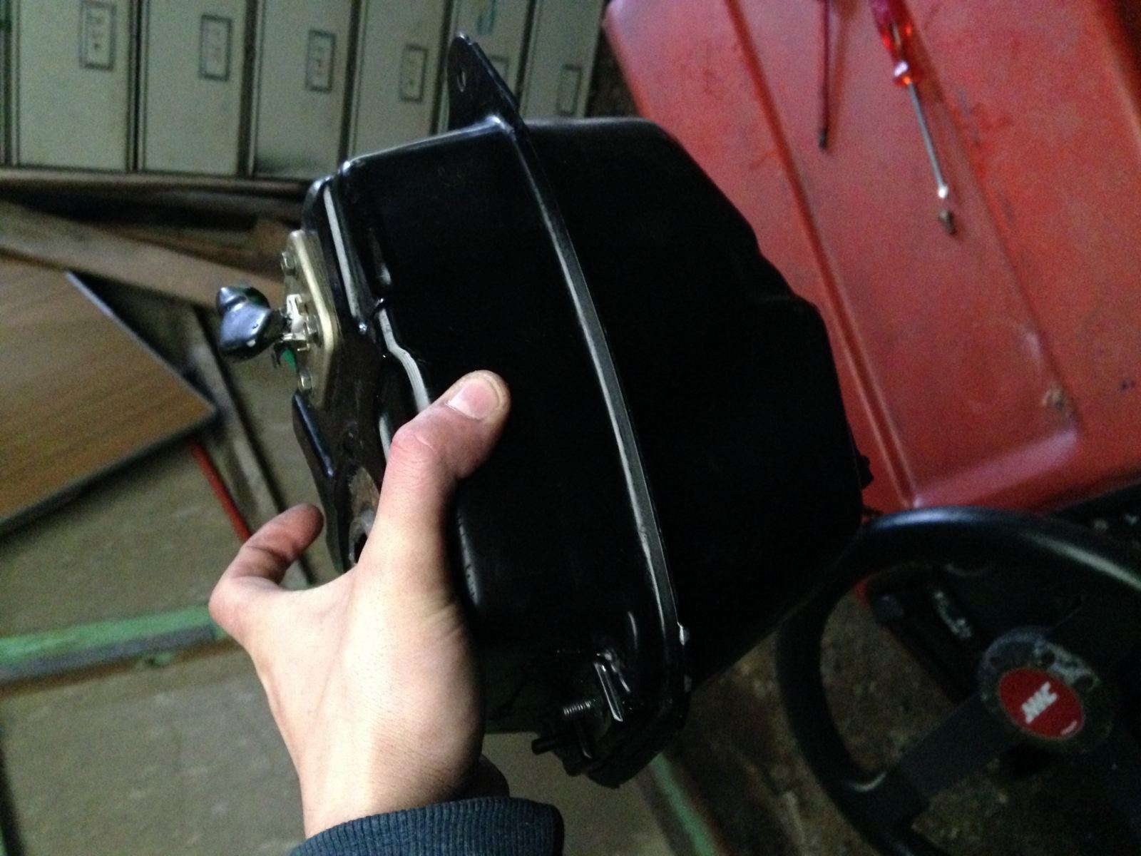

xtrem Posté(e) le 7 avril 2016 Auteur Signaler Partager Posté(e) le 7 avril 2016 je devais regarde la photo les goujon sui tienne la charniere pour la selle sont Hs donc je vais les couper , et les remplacer Lien vers le commentaire Partager sur d’autres sites More sharing options...

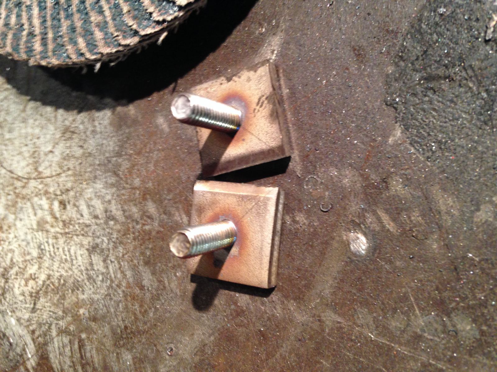

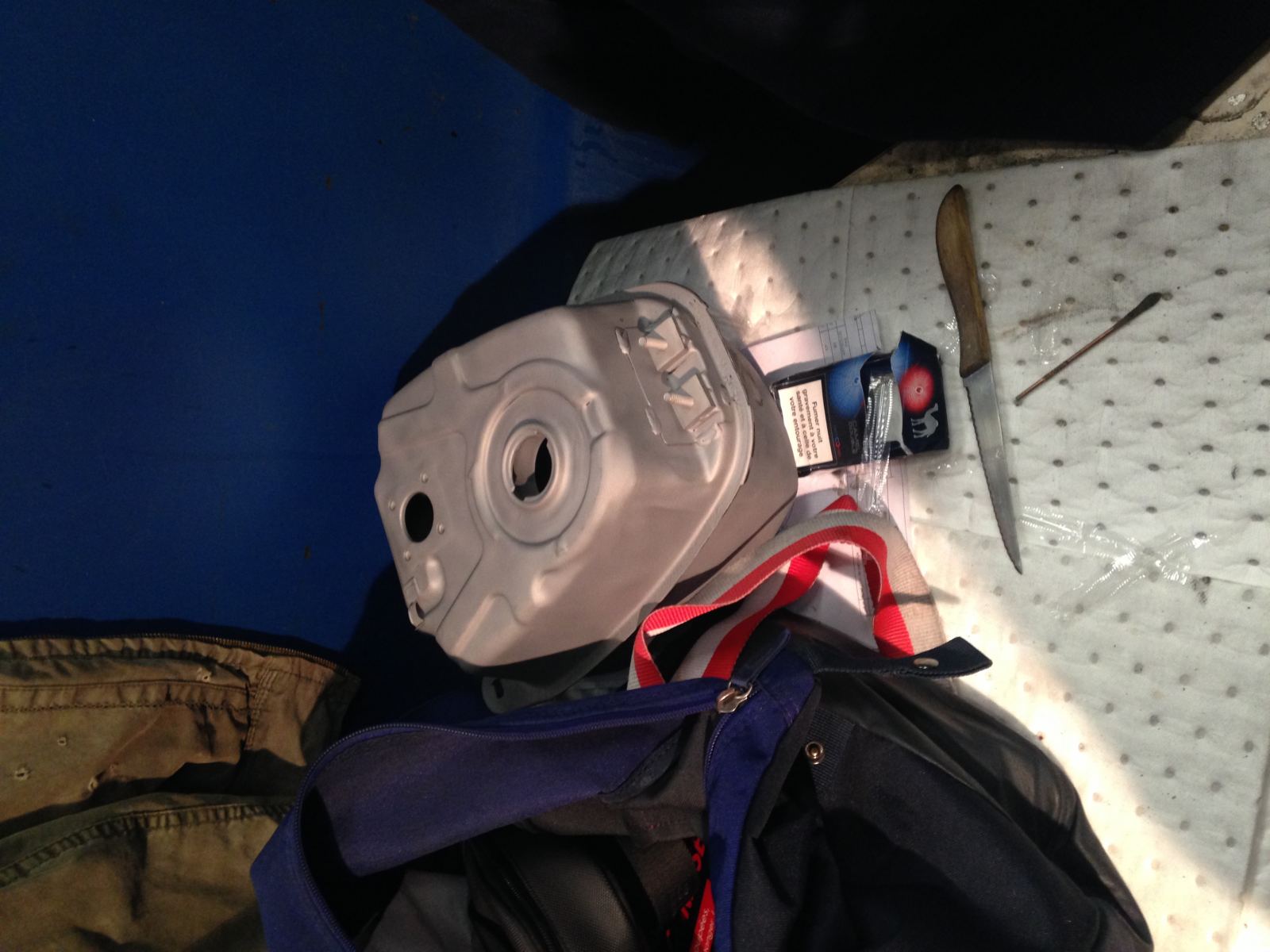

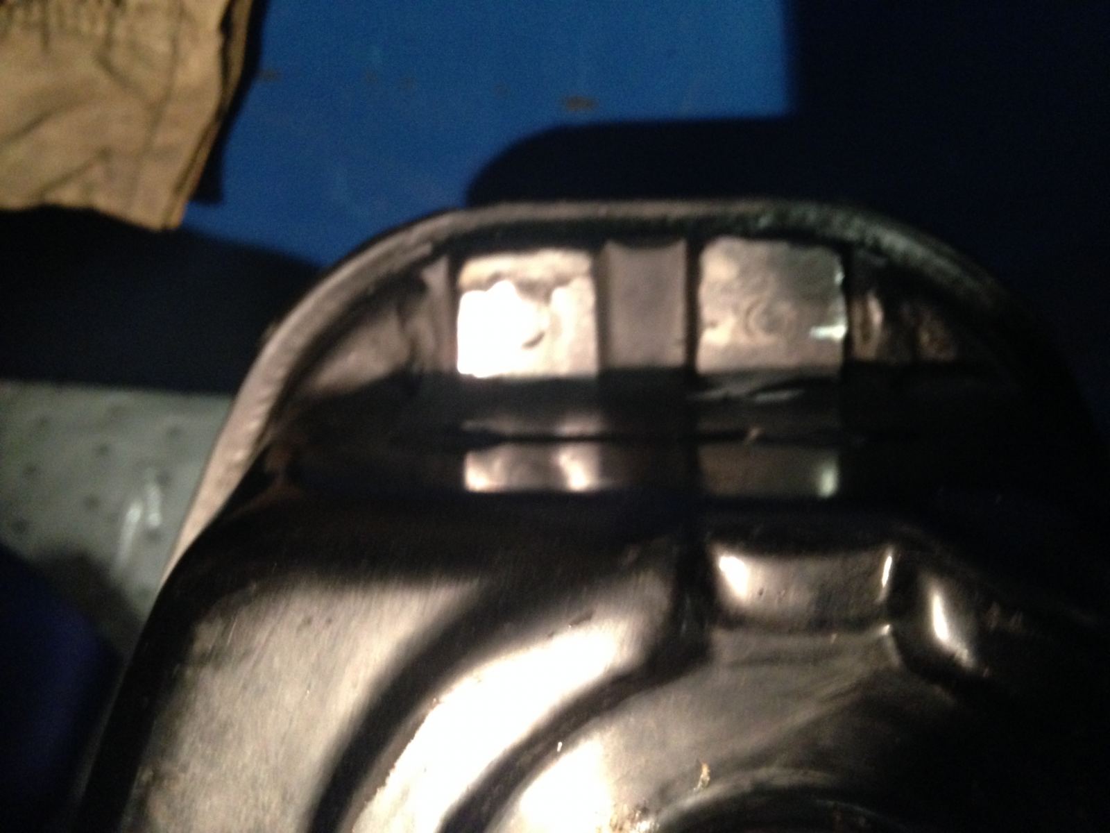

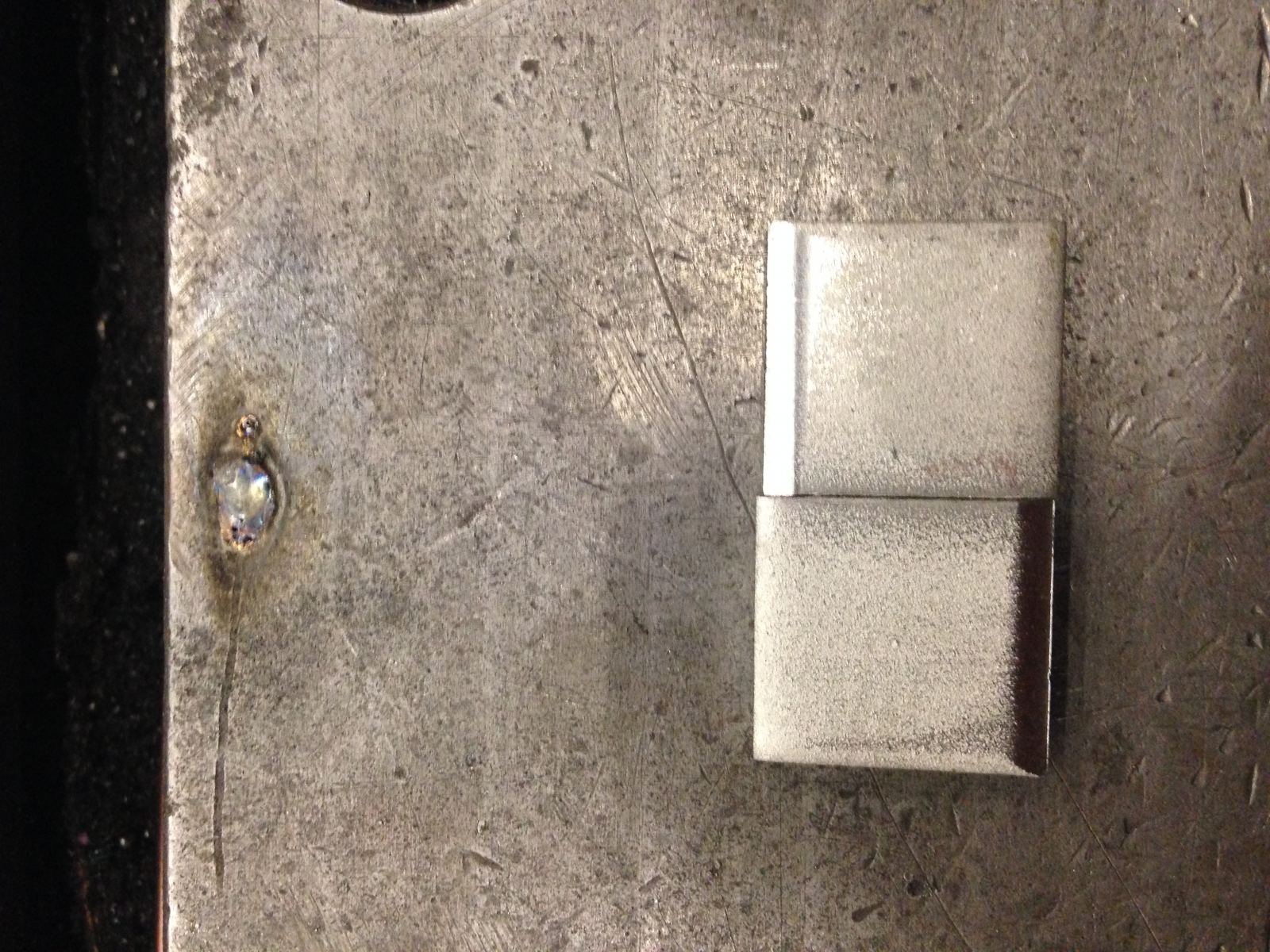

xtrem Posté(e) le 8 avril 2016 Auteur Signaler Partager Posté(e) le 8 avril 2016 (modifié) il y a 11 heures, dada65 a dit : c'est fou on dirait la saison j'ai remplacer sur 2 ancien booster 1 il y a 1 semaine de ça a tes client j'en ai un deuxieme à faire moi il y a 27 minutes, tomMpower a dit : Oep d'ailleurs moi il me reste que une tige et foiré sur mon booster mdr , j'ai un réservoir mais c'est rouiller a l'intérieur... ba regarde sque j'ai fai moi couper des cales de 20 mm par 20 mm couper les anciennes vis percer tarroder en m6 douder des vis inox ressouder sur le réservoir micro billage interrieur et exterrieur du réservoir toute la surface interrieur est lisse et exterrieur aussi plus aucune imperfection . reste plus qu'a peindre Modifié le 8 avril 2016 par xtrem 2 Lien vers le commentaire Partager sur d’autres sites More sharing options...

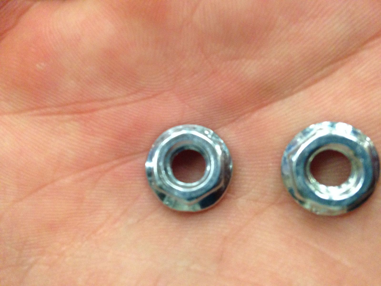

xtrem Posté(e) le 8 avril 2016 Auteur Signaler Partager Posté(e) le 8 avril 2016 c'est parce que sa rouille ce sont des vis acier sa rouille sa foire sa casse il y a 8 minutes, dada65 a dit : il faut utiliser les bon ecrou aussi ... mais c'est bizarre que le flietage soit mort car moi même sur mon rocket ça fait depuis 2009 ou 2010 le filetage et tout propre oui moi c'est du M6 vis et ecrou avec la rondelle dessus Lien vers le commentaire Partager sur d’autres sites More sharing options...
dada65 Posté(e) le 8 avril 2016 Signaler Partager Posté(e) le 8 avril 2016 il y a 1 minute, xtrem a dit : c'est parce que sa rouille ce sont des vis acier sa rouille sa foire sa casse oui moi c'est du M6 vis et ecrou avec la rondelle dessus oui c'est mieux comme ecroue Lien vers le commentaire Partager sur d’autres sites More sharing options...
xtrem Posté(e) le 8 avril 2016 Auteur Signaler Partager Posté(e) le 8 avril 2016 À l'instant, dada65 a dit : oui c'est mieux comme ecroue oui sa plaque parfaitement la patte sur le réservoir Lien vers le commentaire Partager sur d’autres sites More sharing options...

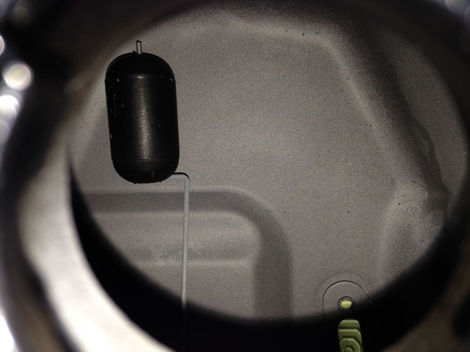

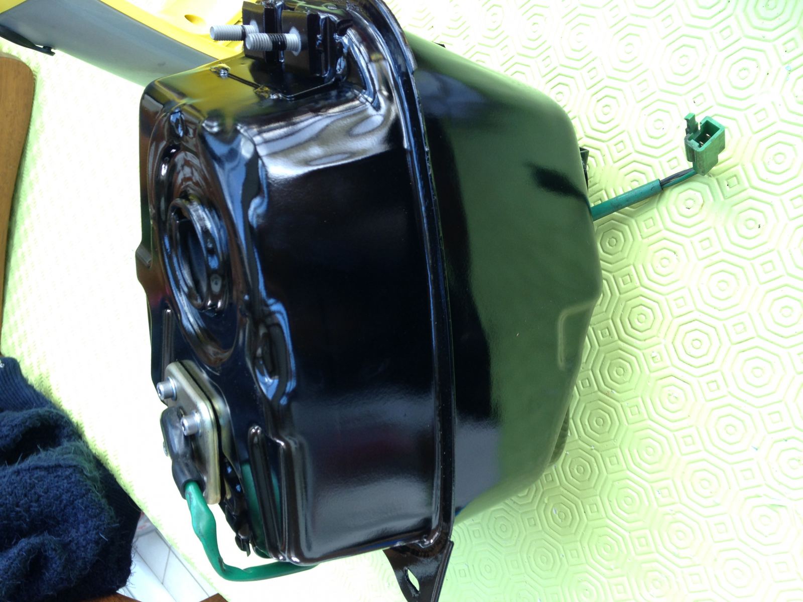

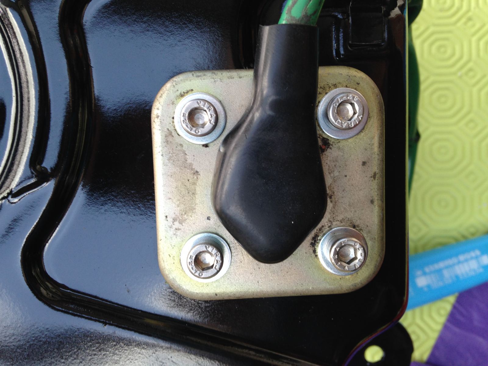

xtrem Posté(e) le 8 avril 2016 Auteur Signaler Partager Posté(e) le 8 avril 2016 (modifié) une photo du nouvel interrieur de réservoir , demain je nettoie rince souffle plusieur foie et le réservoire repeint antierement les ptits ecrou en m6 neuf vis et rondel en m5 réservoir peint on dirait un neuf commander chez yam xD Modifié le 8 avril 2016 par xtrem 2 Lien vers le commentaire Partager sur d’autres sites More sharing options...
mat881 Posté(e) le 8 avril 2016 Signaler Partager Posté(e) le 8 avril 2016 Rien à dire super propre Lien vers le commentaire Partager sur d’autres sites More sharing options...
xtrem Posté(e) le 8 avril 2016 Auteur Signaler Partager Posté(e) le 8 avril 2016 il y a 17 minutes, mat881 a dit : Rien à dire super propre merci demain je vais appliquer une resine a l'interieur pour eviter d'avoir de mauvaise surprise et que l'essence oxyde ce qui a ete micro-billé Lien vers le commentaire Partager sur d’autres sites More sharing options...
