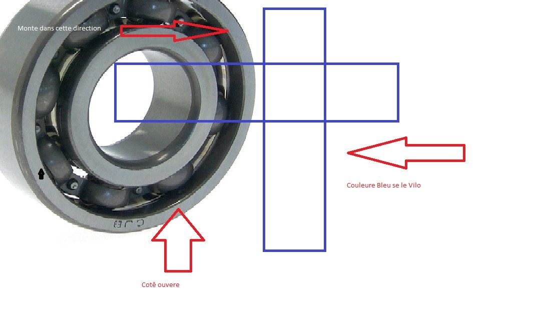

mat881 Posté(e) le 30 juin 2016 Auteur Signaler Partager Posté(e) le 30 juin 2016 il y a une heure, xDouilx a dit : Megascoot on une sale reputation , il verifie les commande c'est un site en carton .... Mouais, perso je commande beaucoup chez eux j'ai jamais eu de gros soucis, j'ai encore eu une casquette en cadeau c'est la 3ème qui m'envoie, ils sont commerçant demande a Nathan pour l'embrayage. C'est juste qu'il faut qu'il développe leur site pour que ça soit plus clair et plus sérieux, parcequ'il faut faire super attention à tout ! Bref j'ai virer la graisse de merde des roulements, et je vais les monter en sens inverse comme pas mal de monde sur le net, c'est à dire écriture vers l'intérieur, cage vers l'extérieur. Je vais essayer de faire un montage vidéo de tout le remontage. 1 Lien vers le commentaire Partager sur d’autres sites More sharing options...
nathan 2917 Posté(e) le 30 juin 2016 Signaler Partager Posté(e) le 30 juin 2016 il y a une heure, mat881 a dit : Mouais, perso je commande beaucoup chez eux j'ai jamais eu de gros soucis, j'ai encore eu une casquette en cadeau c'est la 3ème qui m'envoie, ils sont commerçant demande a Nathan pour l'embrayage. C'est juste qu'il faut qu'il développe leur site pour que ça soit plus clair et plus sérieux, parcequ'il faut faire super attention à tout ! Bref j'ai virer la graisse de merde des roulements, et je vais les monter en sens inverse comme pas mal de monde sur le net, c'est à dire écriture vers l'intérieur, cage vers l'extérieur. Je vais essayer de faire un montage vidéo de tout le remontage. sont très bien mégascoot je les recommande même , oui écriture vers l'éxtérieur Lien vers le commentaire Partager sur d’autres sites More sharing options...
mat881 Posté(e) le 30 juin 2016 Auteur Signaler Partager Posté(e) le 30 juin 2016 il y a 17 minutes, nathan 2917 a dit : sont très bien mégascoot je les recommande même , oui écriture vers l'éxtérieur Sur le tutoriel de maxiscoot ils montent les roulements écriture vers l'intérieur, du coup j'ai fait pareil ! Lien vers le commentaire Partager sur d’autres sites More sharing options...

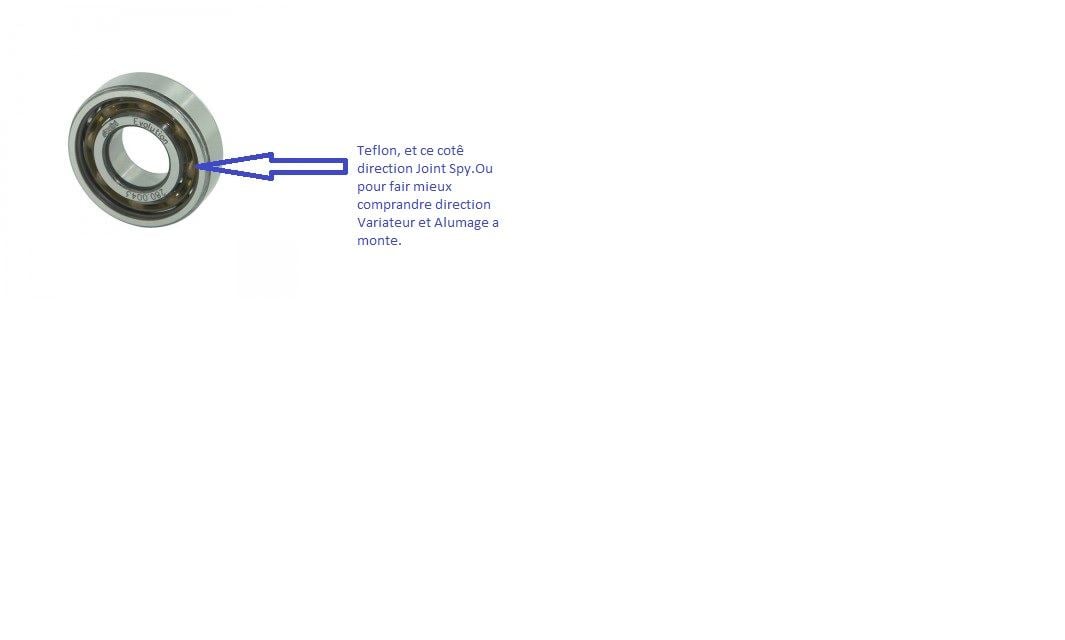

Invité Posté(e) le 30 juin 2016 Signaler Partager Posté(e) le 30 juin 2016 J´espére ont comprand un peu le schema sinion dité le moi. Lien vers le commentaire Partager sur d’autres sites More sharing options...
mat881 Posté(e) le 30 juin 2016 Auteur Signaler Partager Posté(e) le 30 juin 2016 il y a 8 minutes, deleeh a dit : J´espére ont comprand un peu le schema sinion dité le moi. Ce te remercie pour ce schéma, je l'ai bien monté comme sur la photo cette fois ci. Mais j'ai du jeu horizontal et un peu vertical, comme si les roulements du vilebrequin avait 20 000 km, sauf qu'ici le souci c'est qu'il a pas tourné. Lien vers le commentaire Partager sur d’autres sites More sharing options...
Invité Posté(e) le 30 juin 2016 Signaler Partager Posté(e) le 30 juin 2016 Pas de soussi pour le schema Ca toujours un peu du jeu même si les roulment son neuf.Si ta pas 0,5 mm au plus de jeu ça va.Comme ta change les roulment,sa pourais etré que ton vilebrequin.Le Diamêtre ou les roulment son fixe serait trop petit de ton vilebrequin.par example si tu as un grand serrage ou le Piston bloque,ton vilebrequin tournée quand même et arraché la matiere.Et finalment tu as du jeu entré les Diamêtre du roulment et vilebrequin. laisse le tournée 2foix 10 min au ralenti et ecoute comment le Moteure marche.après tu fais un tour a 1/4 1/2 gaz et laisse refroidire.Si ta roule les première 5-10 km sans rien se bon. verfi ton sqish aussi et oblie pas ton melangé 1:50 à faire et installer les Joint Spy pas trop profond sinon il touche le Roulment et sa casse directement.Si ta un sifflement qand le moteur marche coupe le contact,et installer un nouveau Joint spy moins profond. Lien vers le commentaire Partager sur d’autres sites More sharing options...
