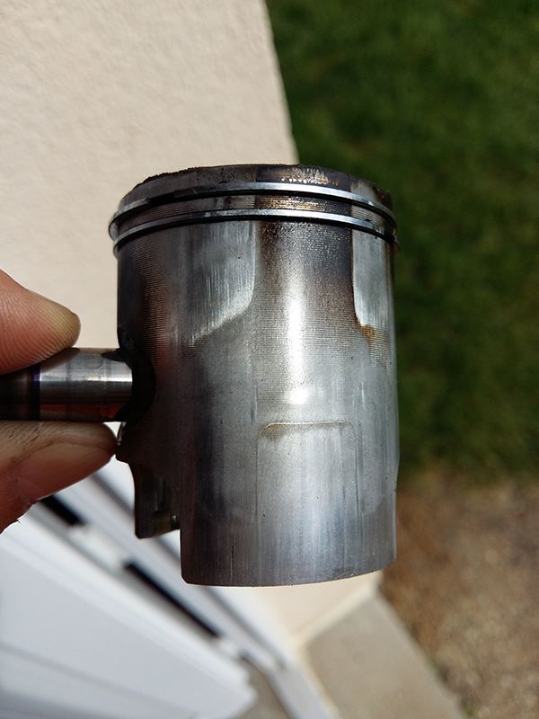

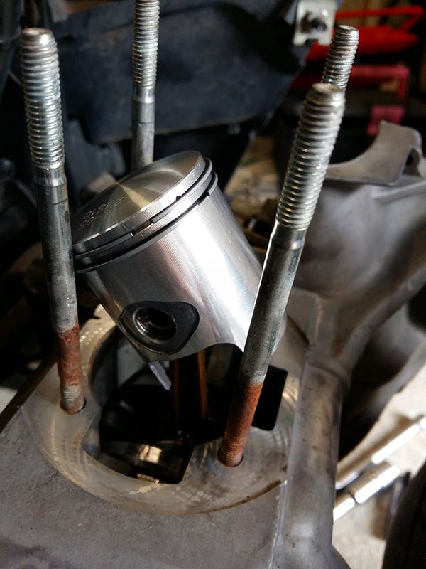

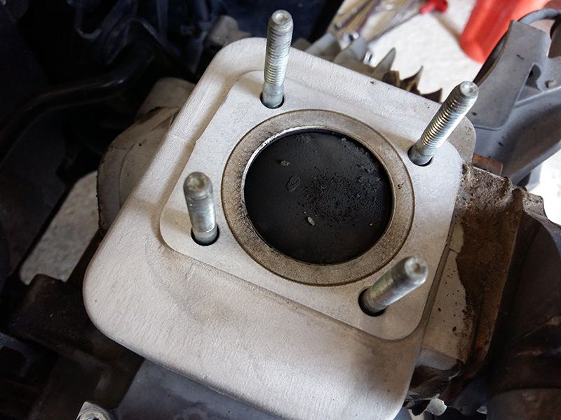

mat881 Posté(e) le 14 juillet 2016 Auteur Signaler Partager Posté(e) le 14 juillet 2016 Le 13/07/2016 at 00:18, deleeh a dit : 100-110€ ça va tu peux rien dire pour une bonne réparation ressonable.Essayai quand même pas prendres quelleque choose a l'ocassion.Ta tousjour de soussi avez ca.vilebrequin c'est tousjour quelleque choose très special et sensible.Une foix tombe au partaire c'est déjà fini.Fais comme tu panse Mat.Le jour au le mien va casse je sais au le faire repare resonable C'est sur que sur un vilebrequin à 200€ neuf ça passe Rien à voir avec mon projet mais c'est par rapport au scoot de mon frère, qui est en 50 Stage6 MKII, je lui ai changé le piston après plus de 7000 km sans rien faire et je pense ça peut être sympas de faire un compte rendu Déjà je trouve le booster beaucoup plus simple à démonter que le rocket ! Pas mal de calamine quand même, l'huile motul tribal doit y être pour quelque chose mais bon il a des bornes aussi Pas si différents que ça au niveau des transferts à coté d'un MXS ! Le piston était très marqué, on sent clairement la différence d'usure entre chaque partie ! Franchement on a trop attendu ça fait des mois qu'on devait le changer. Le cylindre à rien, il est nickel J'ai décalaminer le conduit d'échappement, poli la culasse et monter le piston neuf, prêt à faire le double ! Bref tout ça pour dire que après tout ce qu'on lui à mis dans la gueule bas le cylindre s'en sort bien. Pas moins costaud qu'un fonte puisque ça fait 1an qu'il est monté et qu'on a rien touché appart un nettoyage carburateur de BAA de temps en temps. Le vilebrequin d'origine tiens le coup. Changer le piston tous les 5000-6000 c'est mieux pour éviter d'endommager le reste. J'ai pas tester d'autre cylindre de sa catégorie mais il marche fort pour du 50cc, il est parfait pour une configuration pour rouler tous les jours et avoir une bonne accélération et une bonne reprise. Pas déçu de l'avoir pris pour mon frère Lien vers le commentaire Partager sur d’autres sites More sharing options...
Leesion Posté(e) le 14 juillet 2016 Signaler Partager Posté(e) le 14 juillet 2016 il y a 41 minutes, mat881 a dit : Bizarre comme traces d'usure. Ça doit être du au large transfert arrière du cylindre Lien vers le commentaire Partager sur d’autres sites More sharing options...
mat881 Posté(e) le 14 juillet 2016 Auteur Signaler Partager Posté(e) le 14 juillet 2016 il y a 35 minutes, Leesion a dit : Bizarre comme traces d'usure. Ça doit être du au large transfert arrière du cylindre Oui c'est bien les trace du transfert d'admission. On voit même le course que fait le piston avec la trace du haut et du bas Lien vers le commentaire Partager sur d’autres sites More sharing options...
kyo2000 Posté(e) le 14 juillet 2016 Signaler Partager Posté(e) le 14 juillet 2016 Ça va lui faire du bien le nouveau piston Je vais sûrement faire pareil sur le speed 1 Lien vers le commentaire Partager sur d’autres sites More sharing options...
