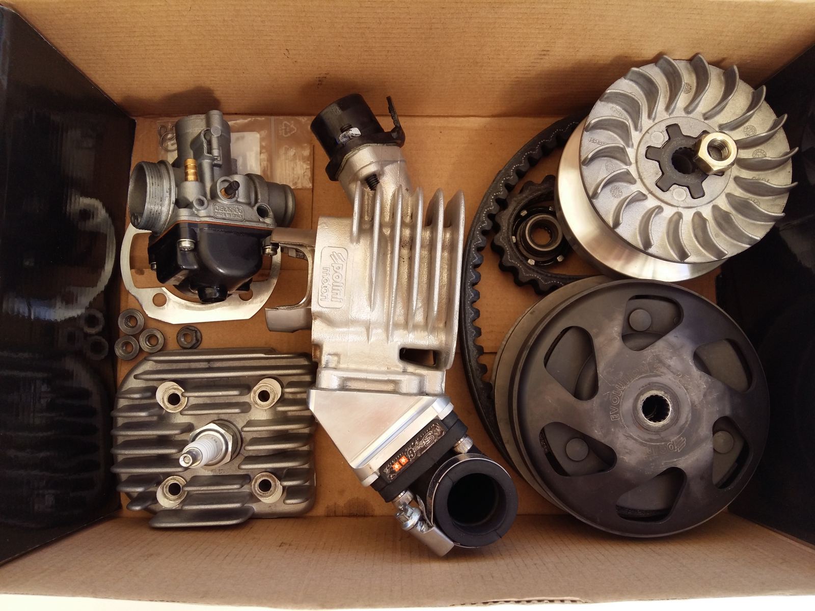

je reçoit le même kit demain ou jeudi :cool:
