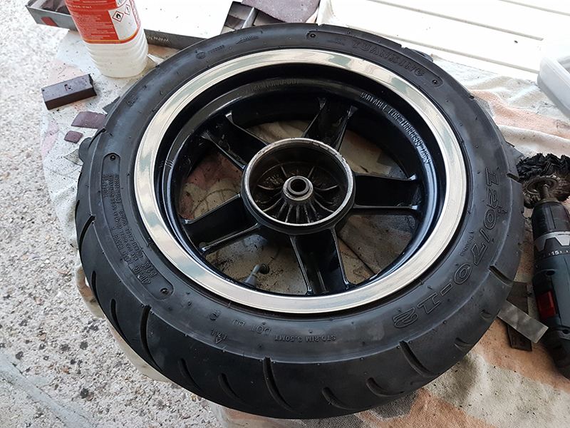

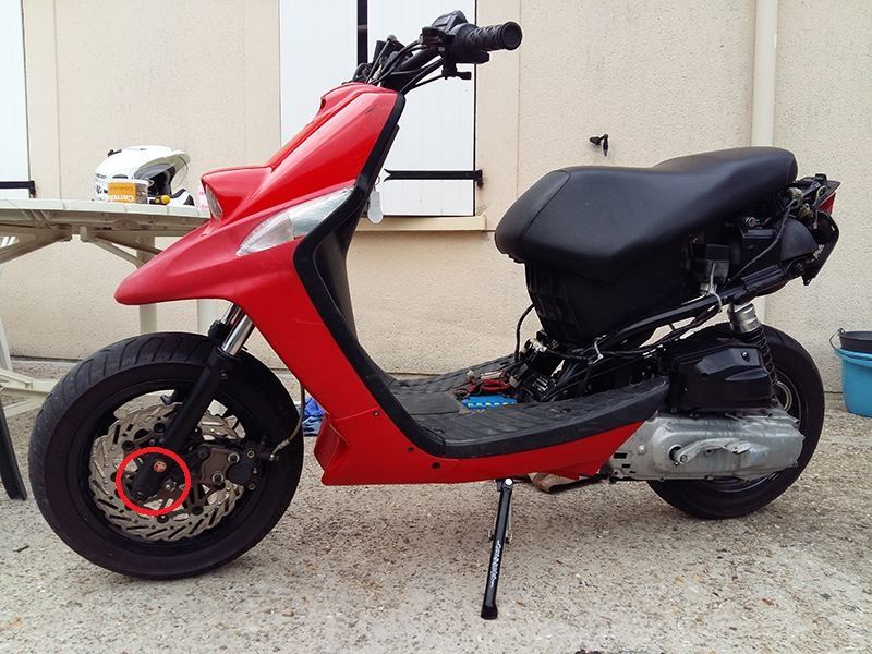

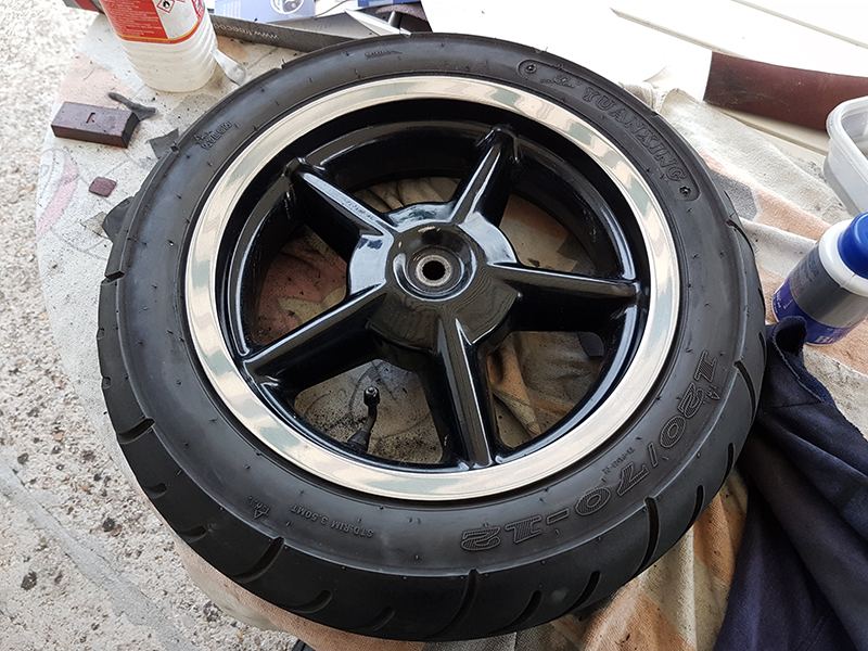

mat881 Posté(e) le 19 septembre 2016 Auteur Signaler Partager Posté(e) le 19 septembre 2016 Salut les gens, Bords de jantes arrière polie, ça a de la gueule ! Sur la première photo je suis allé jusqu'au 1000 et sur la dernière jusqu'au 400, franchement pas tant de différence que ça, le kit de polissage fait bien son taf ! De loin ça brille bien mais alors quand on se rapproche on voit toute les rayures... pas top mais pour une jantes ça suffit ! Me reste plus qu'à attaquer la jantes avant Bon la faut que je trouve un truc pour améliorer les fourreaux ! Mais je vois pas trop 2 Lien vers le commentaire Partager sur d’autres sites More sharing options...
Leesion Posté(e) le 19 septembre 2016 Signaler Partager Posté(e) le 19 septembre 2016 Bonsoir. Pour les fourreaux tu peux juste polir la partie que je t'ai entouré ou la peindre en rouge Lien vers le commentaire Partager sur d’autres sites More sharing options...
tomMpower Posté(e) le 20 septembre 2016 Signaler Partager Posté(e) le 20 septembre 2016 Pour la différence de polissage tu es passer de quel grain a quel grain? (400 a ? 1000?), sinon oui sa claque ! Lien vers le commentaire Partager sur d’autres sites More sharing options...
nathan 2917 Posté(e) le 20 septembre 2016 Signaler Partager Posté(e) le 20 septembre 2016 kit de polissage bif j'ai fait un bloc avec ca brille mais pas comme a la main Lien vers le commentaire Partager sur d’autres sites More sharing options...

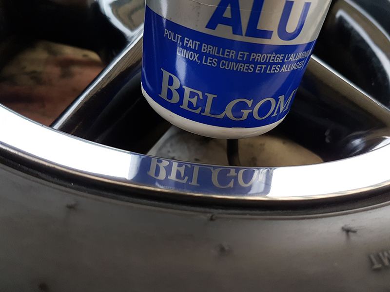

mat881 Posté(e) le 20 septembre 2016 Auteur Signaler Partager Posté(e) le 20 septembre 2016 il y a 10 heures, Leesion a dit : Bonsoir. Pour les fourreaux tu peux juste polir la partie que je t'ai entouré ou la peindre en rouge Ouais ça pourrait être sympa une fois polie, un peu comme les fourreaux de nitro avec le covering au milieu il y a 2 heures, tomMpower a dit : Pour la différence de polissage tu es passer de quel grain a quel grain? (400 a ? 1000?), sinon oui sa claque ! 40 80 120 180 400 600 1000 pour le premier et l'autre je me suis arrêter au 400 il y a 2 heures, nathan 2917 a dit : kit de polissage bif j'ai fait un bloc avec ca brille mais pas comme a la main Ouais c'est pas le top mais ça dépends des pièces que tu fais, la c'est des jantes ça va bouffer la poussière et tout donc avoir un truc nickel c'est pas la peine. A la main oui ça a rien à voir mais à la limite tu peux poncer à la main tranquille avec différents grain et finir avec une roue en coton avec du belgom ça abîmera pas J'ai l'impression que le kit de polissage creer des rayures, j'avais fini le 1000 c'était propre pas de grosse rayure et c'était un peu terne. Après le polissage avec le pâte marron des grosses rayures sont sortie j'ai pas compris c'est pour ça que je me suis arrêté au 400 de l'autre côté Lien vers le commentaire Partager sur d’autres sites More sharing options...
nathan 2917 Posté(e) le 20 septembre 2016 Signaler Partager Posté(e) le 20 septembre 2016 faut faire la patte bleu après Lien vers le commentaire Partager sur d’autres sites More sharing options...
mat881 Posté(e) le 20 septembre 2016 Auteur Signaler Partager Posté(e) le 20 septembre 2016 il y a 9 minutes, nathan 2917 a dit : faut faire la patte bleu après Oui avec la roue en tissu mais c'est infaisable Je fais au belgom ça revient à la même Lien vers le commentaire Partager sur d’autres sites More sharing options...
