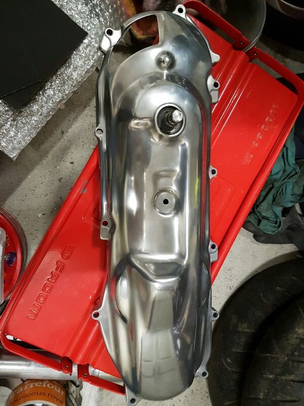

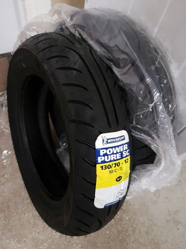

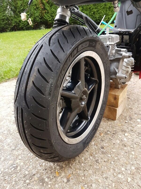

mat881 Posté(e) le 1 octobre 2016 Auteur Signaler Partager Posté(e) le 1 octobre 2016 Salut Quelque new's J'ai reçu mon pneu Mich-Mich, bien rapide Allopneu (le deuxième est pour mon frère) Je suis direct partie l'emmener pour le faire monter. Ça fait pas trop mal avec les bords de jantes polie J'ai avancé sur le carter, j'ai passé un coup de belgom après le 1000 mais déçu car ça ressort toute les rayures que j'ai oublié. Du coup je suis bon pour repartir au 600 à part ça j'ai démonté le cylindre pour rerégler le squish. Pas mal de réglage m'attendent Du coup je vais faire une petite commande pour les 2/3 truc qui reste style kick etc. Je suis tenté par un cdi débridé (en attendant peut être un jours un MVT) style le top perf ou le Malossi TCS unit mais je sais pas. Ça va pas faire de mal à la configuration mais c'est que c'est pas donné...la moitié du prix d'un DD. Lien vers le commentaire Partager sur d’autres sites More sharing options...

Invité Posté(e) le 2 octobre 2016 Signaler Partager Posté(e) le 2 octobre 2016 Dît nous comment il est ton Michlin sa m'interesse si il est mieux que le Heidenau K 61.Sinon Good Job pour le reste.Sourtous le carter. Lien vers le commentaire Partager sur d’autres sites More sharing options...

mat881 Posté(e) le 2 octobre 2016 Auteur Signaler Partager Posté(e) le 2 octobre 2016 il y a 2 heures, deleeh a dit : Dît nous comment il est ton Michlin sa m'interesse si il est mieux que le Heidenau K 61.Sinon Good Job pour le reste.Sourtous le carter. Merci Je te dirais ça mais à mon avis pas de soucis à ce faire sur du Michelin, mbk équipe quelque modèles avec ce pneu (nitro et booster 13p) il y a une heure, nathan 2917 a dit : dommage... sinon y avait le cdi top perf rouge avce clavette 17° pour 60e sur mégascoot Ouais malheureusement pas sur nouveau modèle ou alors pas du tout le même prix Lien vers le commentaire Partager sur d’autres sites More sharing options...
