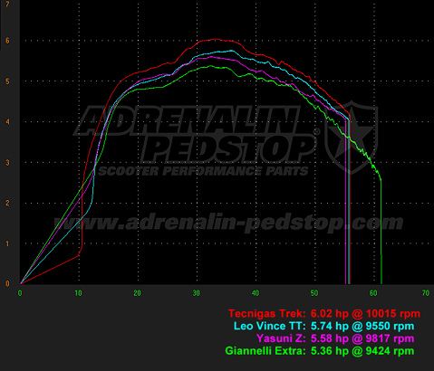

Tiens @dada65 adepte des liens pour te prouver que tu te trompe sur le Tecnigas Trek sur Piaggio,
Piaggio Zip 50cc, carburateur 17,5, variateur polini hight speed control:
http://www.petrolmag.net/view/articles/features/50cc-scooter-exhaust-shootout/

Et le Tecnigas Trek ? toujours aussi mauvais sur piaggio dada ?
moi ayant déjà tester ce pot  comme dit ici ( souliger ) je les pas trouver très convincas pour moi après chaque moteur et réglage sont different
Mauvais réglage certainement, la preuve en image qu' il s' accorde parfaitement sur piaggio d' origine et le mi régime et justement sont point fort enfin à vrai dire il est bon à tous les niveaux bien reglé.
