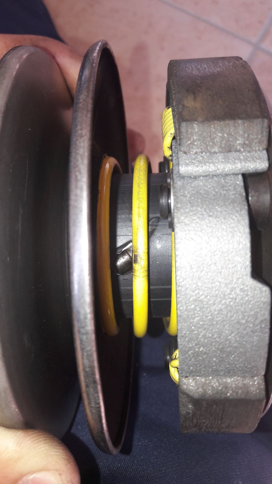

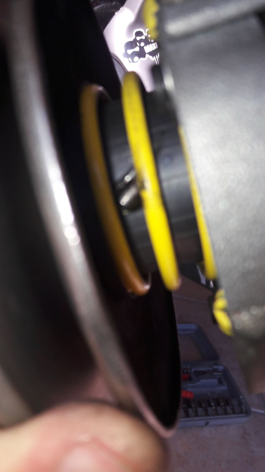

Booster84 Posté(e) le 4 décembre 2017 Auteur Signaler Partager Posté(e) le 4 décembre 2017 Salut tout le monde , je revient pour vous montré se qu'est devenut le correcteur de couple tecknix (qui devait être provisoire) il a tout simplement explser dés 2 coter la ou il y a les billes , je m'en suis rendut compte avant que les billes sortent , ça m'a éviter beucoup de dégat je pense . J'ai un commander un correcteur de couple de marque "1tek" vous penser qu'il va finir pareille ou que il tiendra lui ? Lien vers le commentaire Partager sur d’autres sites More sharing options...
Max Blackbird Posté(e) le 4 décembre 2017 Signaler Partager Posté(e) le 4 décembre 2017 ce n est pas le correcteur qui a laché 1 Lien vers le commentaire Partager sur d’autres sites More sharing options...
krisdu14 Posté(e) le 4 décembre 2017 Signaler Partager Posté(e) le 4 décembre 2017 Ces moi ou il y a pus la coupelle ? Mdr 1 Lien vers le commentaire Partager sur d’autres sites More sharing options...
Booster84 Posté(e) le 5 décembre 2017 Auteur Signaler Partager Posté(e) le 5 décembre 2017 Il y a 8 heures, jeff lee a dit : ce n est pas le correcteur qui a laché il y a 2 troup dedans avec les petites billes qui sont en train de sortir , ces coi qui a lâcher ? Il y a 7 heures, krisdu14 a dit : Ces moi ou il y a pus la coupelle ? Mdr La coupelle pour le ressort ? Si elle y est encoree Lien vers le commentaire Partager sur d’autres sites More sharing options...
krisdu14 Posté(e) le 5 décembre 2017 Signaler Partager Posté(e) le 5 décembre 2017 il y a 50 minutes, Booster84 a dit : il y a 2 troup dedans avec les petites billes qui sont en train de sortir , ces coi qui a lâcher ? La coupelle pour le ressort ? Si elle y est encoree Oui normalement la coupelle pour le ressort et plus grand il cache les 2 troup Ouya les bille d'ailleurs Lien vers le commentaire Partager sur d’autres sites More sharing options...
Booster84 Posté(e) le 5 décembre 2017 Auteur Signaler Partager Posté(e) le 5 décembre 2017 Il y a 3 heures, krisdu14 a dit : Oui normalement la coupelle pour le ressort et plus grand il cache les 2 troup Ouya les bille d'ailleurs Mais les 2 trous , il y sont pas de bases ces le métale qui a fissuré hein Lien vers le commentaire Partager sur d’autres sites More sharing options...
Max Blackbird Posté(e) le 5 décembre 2017 Signaler Partager Posté(e) le 5 décembre 2017 ben c'est la coupelle qui est morte,tu vois bien que ca passe a travers 1 Lien vers le commentaire Partager sur d’autres sites More sharing options...
krisdu14 Posté(e) le 5 décembre 2017 Signaler Partager Posté(e) le 5 décembre 2017 (modifié) il y a 59 minutes, Booster84 a dit : Mais les 2 trous , il y sont pas de bases ces le métale qui a fissuré hein Ba oui ba fallait juste changer la coupelle justement Les 2 trou i son la d'origine ces juste que ta pas ta coupelle de corcteur la Modifié le 5 décembre 2017 par krisdu14 1 Lien vers le commentaire Partager sur d’autres sites More sharing options...

krisdu14 Posté(e) le 5 décembre 2017 Signaler Partager Posté(e) le 5 décembre 2017 Pour moi la vu ta photo il il y a rien d'anormal à par que ta pas la coupelle . Regarde c'est normal les trou apre tu as la coupelle qui vien par dessus Lien vers le commentaire Partager sur d’autres sites More sharing options...
Booster84 Posté(e) le 5 décembre 2017 Auteur Signaler Partager Posté(e) le 5 décembre 2017 Il y a 4 heures, krisdu14 a dit : Pour moi la vu ta photo il il y a rien d'anormal à par que ta pas la coupelle . Regarde c'est normal les trou apre tu as la coupelle qui vien par dessus il y a pas de grosse coupelle comme sa sur les correcteur d'origine et type origine Lien vers le commentaire Partager sur d’autres sites More sharing options...
