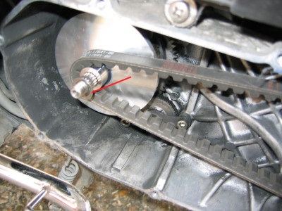

dada65 Posté(e) le 20 avril 2016 Signaler Posté(e) le 20 avril 2016 tu as la rondelle entre au canon la fine qui vien poser au canon ?

dada65 Posté(e) le 21 avril 2016 Signaler Posté(e) le 21 avril 2016 je suis avec le tel donc avec le T9 du clavier donc je reformule ! il y a 12 heures, Nicodu10 a dit : J'ai test le ressort rouge lais je ne voir aucune diference Quand je met mon ancienne courroie la il démarre tout de suote et atteint sa votesse maximal mais par contre je roule que a 70 75km/h tu as la rondelle fine qui vient poser sur le canon du variateur comme ce ci
Nicodu10 Posté(e) le 22 avril 2016 Auteur Signaler Posté(e) le 22 avril 2016 Oui cete rondelle je lai
