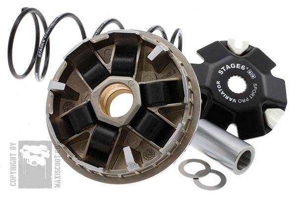

0 JSP SCOOTER (tom67) Posté(e) le 10 mai 2016 Signaler Posté(e) le 10 mai 2016 http://www.maxiscoot.com/stage6-variateur-sport-pro-s6-5816601.html et la courroie qui vas bien jusqu'en haut pour tout bien exploiter = http://www.maxiscoot.com/polini-courroie-belt-renforcee-u248-014.html 1

0 nathan 2917 Posté(e) le 10 mai 2016 Signaler Posté(e) le 10 mai 2016 le variateur st6 est galère a régler... je te conseille le polini hi speed et tu as un ressort de pousséee avec par contre pas les fameuse rondelle mais elle se vende à part 1
0 Jacques1974 Posté(e) le 10 mai 2016 Signaler Posté(e) le 10 mai 2016 le st6 aussi nathan http://www.maxiscoot.com/stage6-variateur-sport-pro-s6-5816601.html
0 JSP SCOOTER (tom67) Posté(e) le 10 mai 2016 Signaler Posté(e) le 10 mai 2016 (modifié) il y a 7 heures, vins1504 a dit : Merci j'ai déjà la courroie merci jpense prendre lembrayage Stage6 réglable mais je ne c'est pas trop si il vaut le coup ? je parles pour les murs, je te dit sa ne sert à rien de t'acharner sur les réglages, avec n'importe quel réglages que tes ressorts soit mou ou banc ou jaune tu devrais monter à 85 km/h, quand je monte des configuration neuves j'essaie toujours sans rien changer et la pointe est déjà bonne, le réglage change juste la courbe d'accélération. tu dit avoir la courroie, mais as tu celle du lien? pour ludix? sino il ne faut pas dire que tu l'as déjà, si ce n'est pas celle là. la longueur n'est pas la même. je te parles de changer le variateur pour régler ton souci, tu dit, ok je vais changer l'embrayage? lol Modifié le 10 mai 2016 par JSP SCOOTER (tom67) 1
