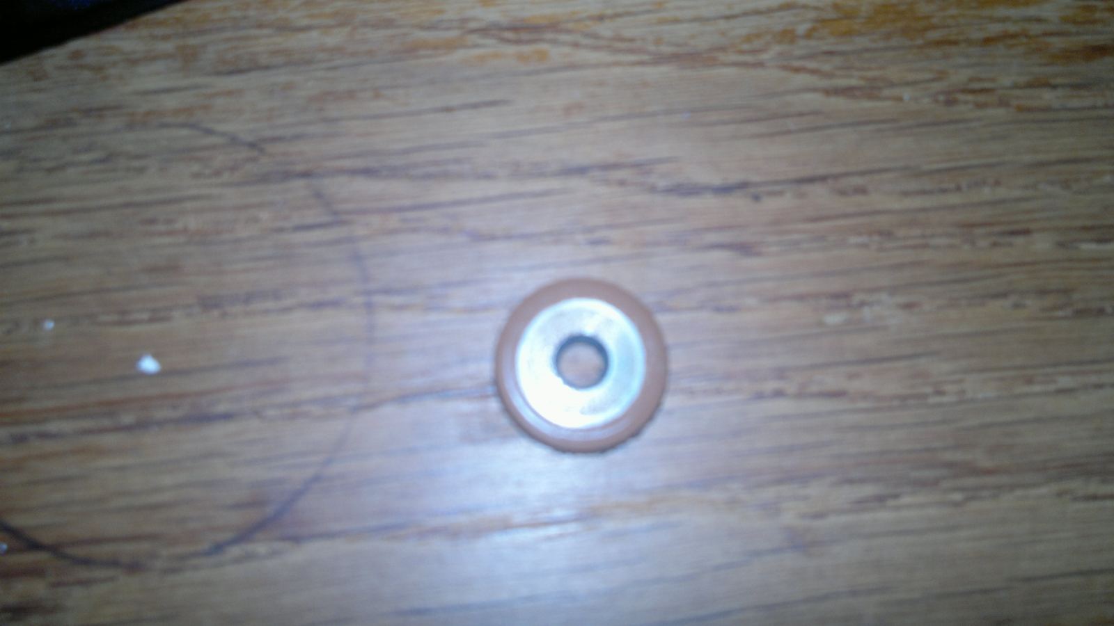

gilles51 Posté(e) le 10 mai 2016 Auteur Signaler Posté(e) le 10 mai 2016 bonsoir ! bon alors, j'ai changé tout le carter,le piston.tout est remonté sauf une rondelle métal/caoutchouté .j'ai regardé les eclaté de mon scout, je l'a trouve pas.quelqu'un sait d'ou elle viens s'il vous plaît?
thierryt Posté(e) le 11 mai 2016 Signaler Posté(e) le 11 mai 2016 Usalut sa ressemble fort a un galet
gilles51 Posté(e) le 12 mai 2016 Auteur Signaler Posté(e) le 12 mai 2016 merci de ta réponse mais non, rien a voir, la c'est bien une rondelle, diamètre ext 1,9 interne 0,5 épaisseur 0.5 environs. caoutchouc noir de l'autre coté. je penche plutôt pour une rondelle anti vibration de pot ou de garde boue arrière??
joedalton Posté(e) le 29 mai 2016 Signaler Posté(e) le 29 mai 2016 non, avec les plastique autour du métal ont dirait un truc special qui sert a faciliter le mouvement d'un truc sur le même axe. ta démonter ton kick? ca provient peut-être de la...
