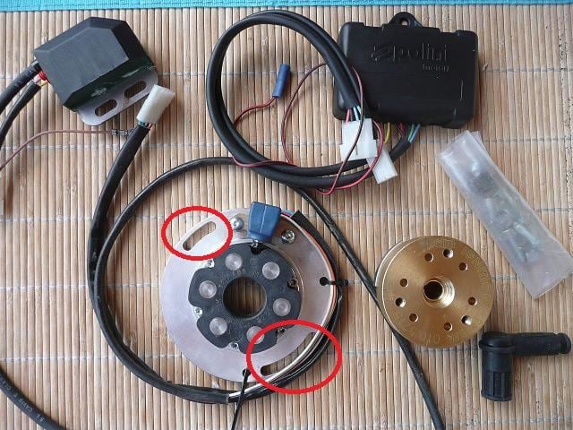

Tu le cale entre 1.4 et 1.7 avec le stator: les trous oblongs.

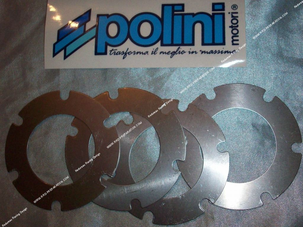

Ce sont des disques de réglage entre la distance rotor et stator. Pour pas que le stator soit trop loin du rotor et au contraire pour pas que le rotor frotte le stator 1-disque-reglage-allumage-frontal-polini-tous-modeles.jpg

D'accord merci dada quand même ;) ok c'est vrai que j'ai un espace assez important entre le stators et les rotors alors je pence que je vais un commander un ou deux merci je pence commander la pige de calage et les disque se soir sur rrd prépa merci
