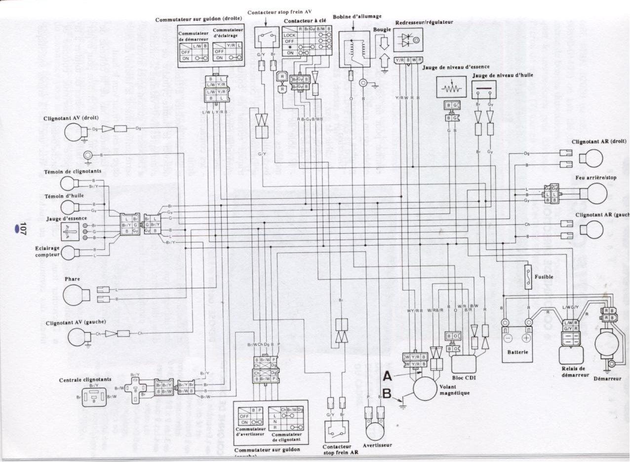

Salut a tous voilà j'ai un gros problème mes mes clignotant de fonctionne pas alors que mon feu arrière mon phare mon klaxone fonctionne.. J'ai acheté une centrale clignotant et un fusible et aucun résultat. Si quelqu'un peu m'aider s'il vous plaît??

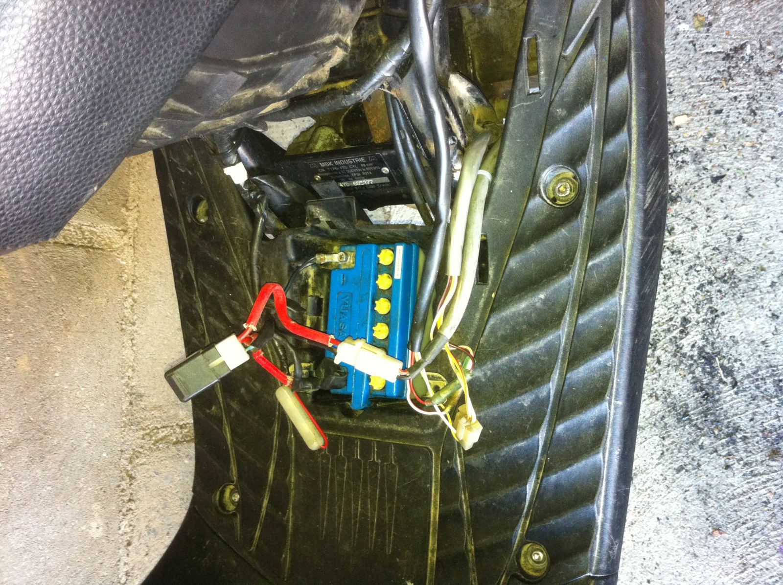

La batterie viens de charger je vais essayer après et le fusible c'est un 7A  tu pence sa peux venir de sa? Jv déjà essayer la batrie car le mec a qui je les acheté été un vrais mécano du dimanche fil en vrac vis a bois dans les coque du jamais vie quel kiki

essaie de placer un 10A

un fusible superieur a 7 dont le 10 et mieux après :)

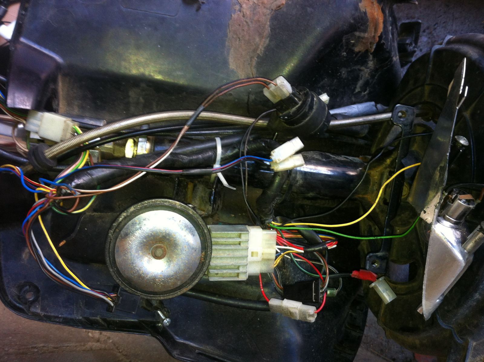

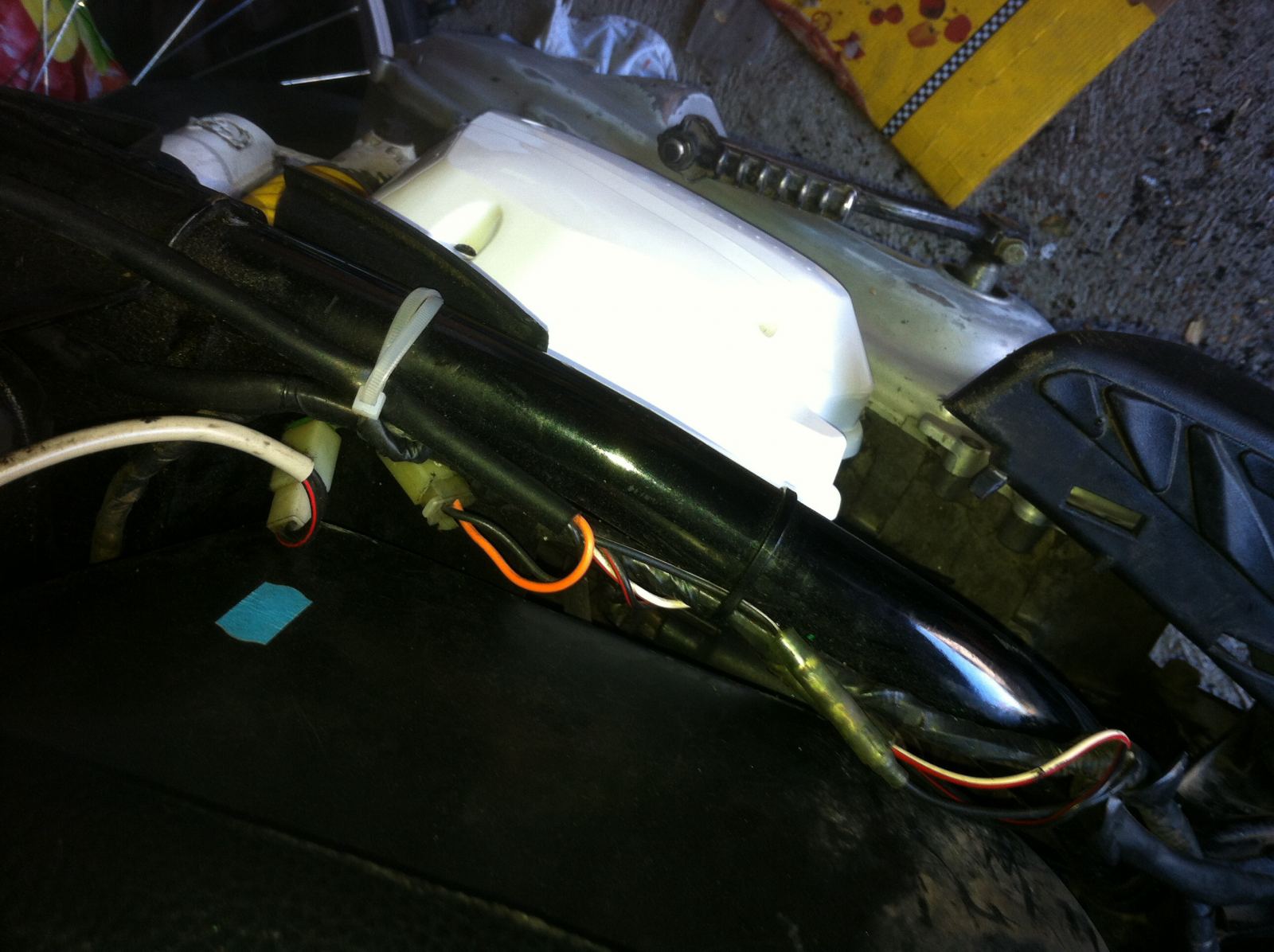

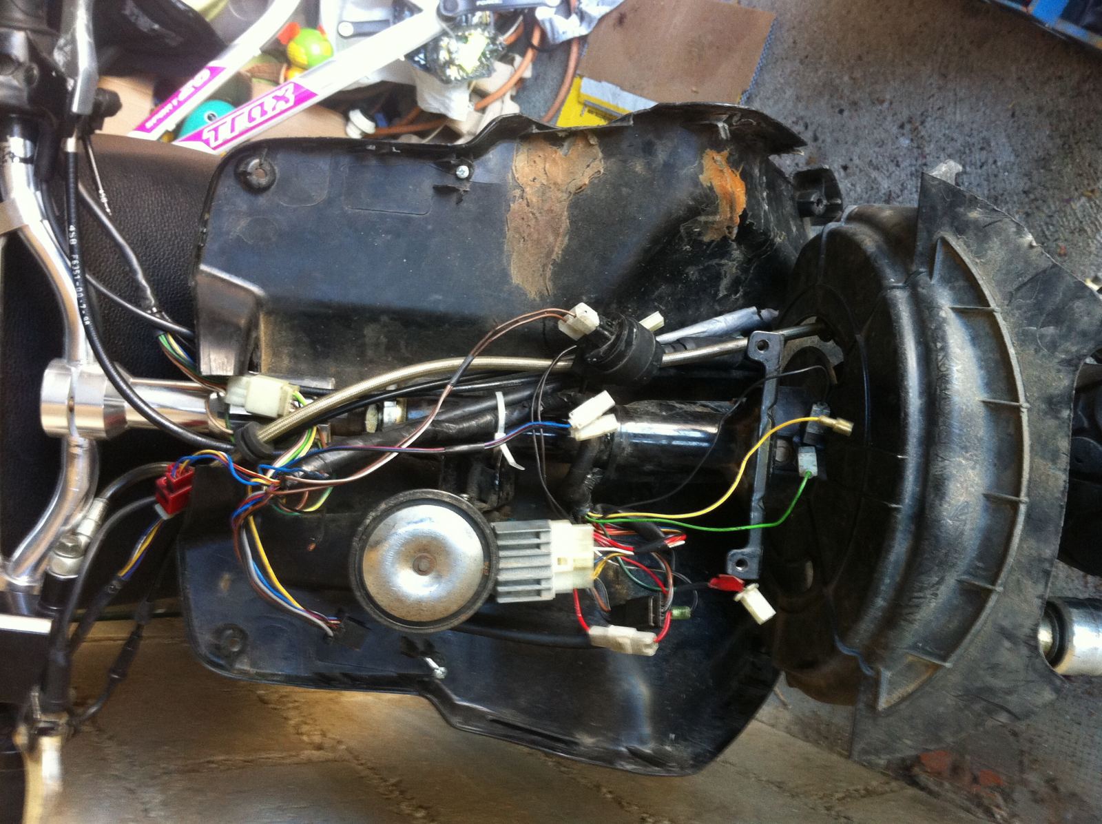

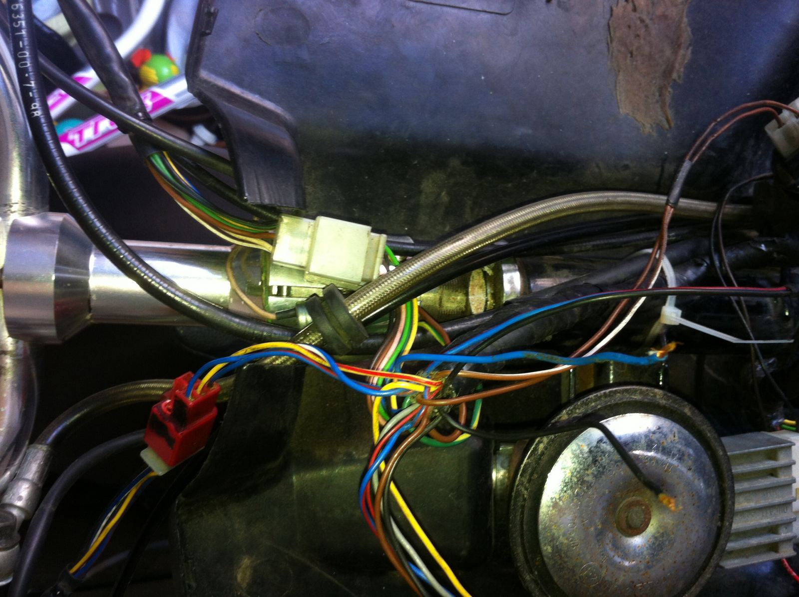

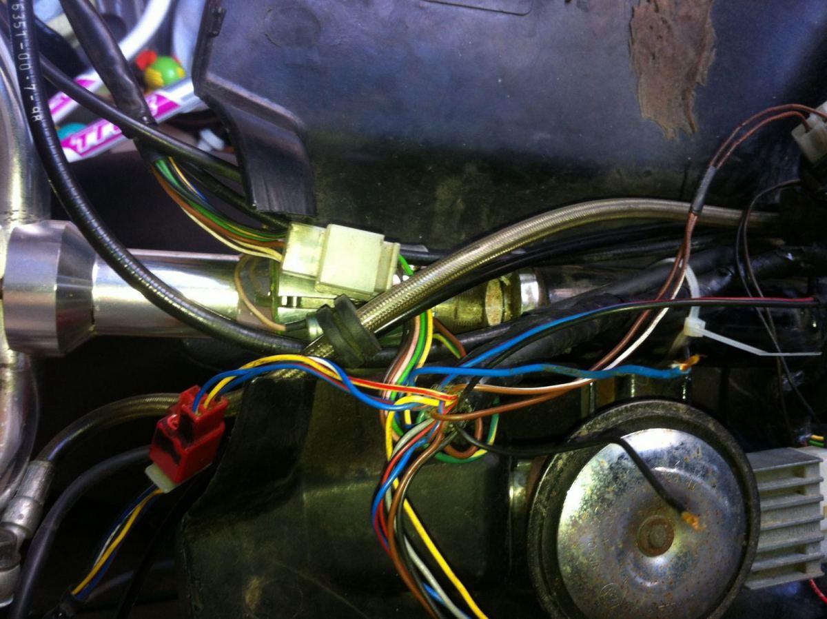

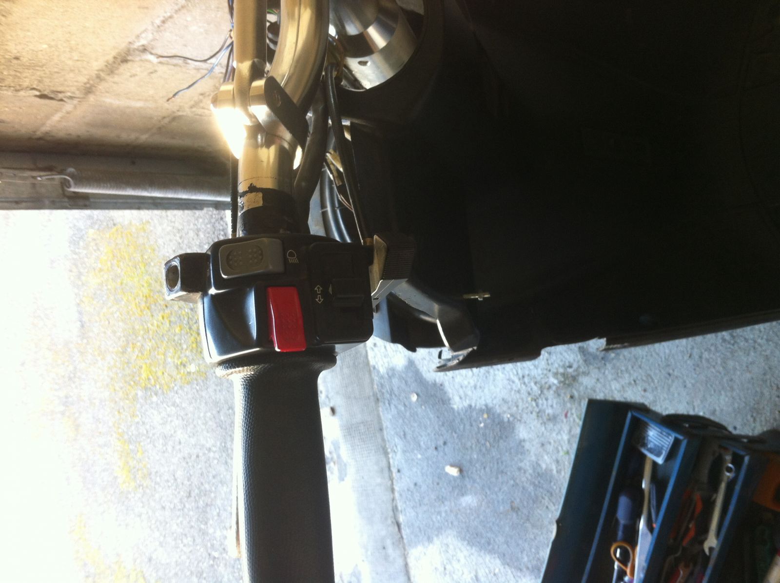

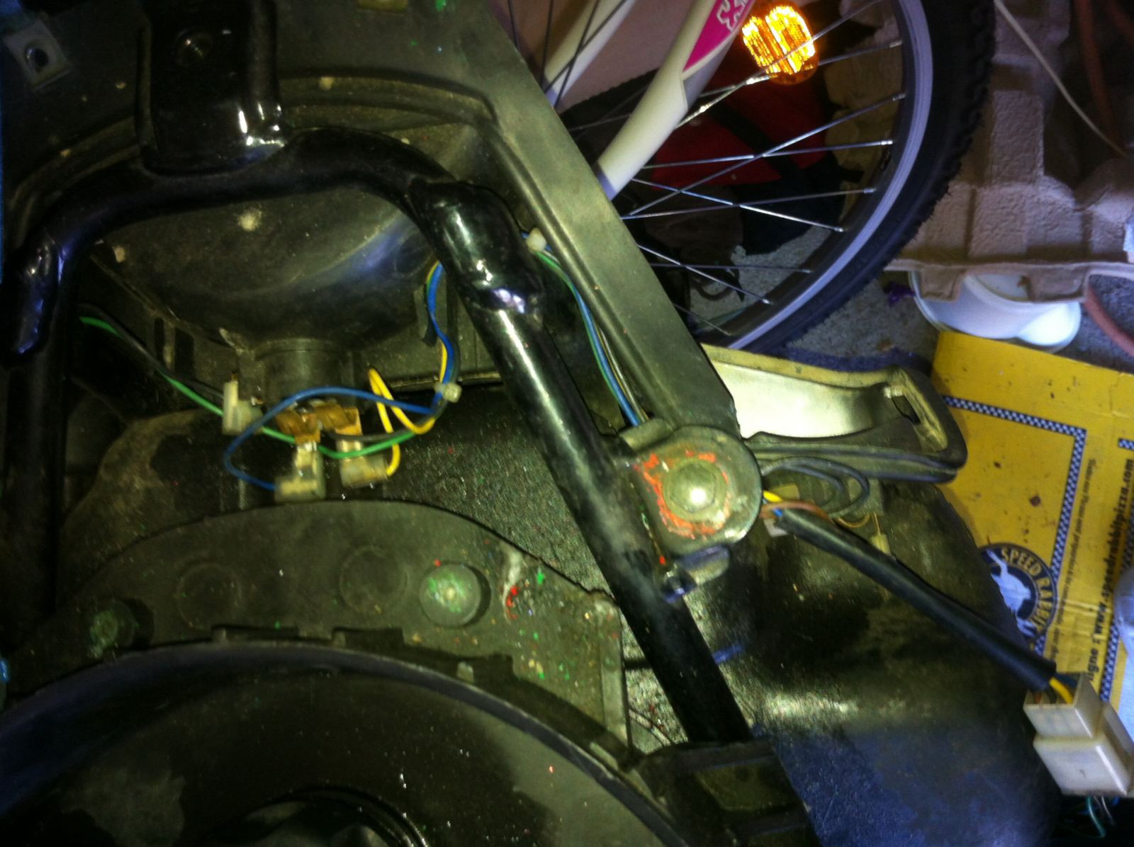

J'ai tout essayer batrie charger à fond jentend le relai clignotant pourtant ampoule bonne languette frotter pour l'avant l'arrière il y a contact et le fusible 7A et nikel.. Mes l'ancien proprio a changer le guidon donc file en vrac de partt boulot de porc mes tt et brancher et mon plein phare ne marche pas non plus donc je ne comprends pas trop

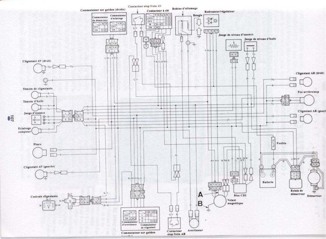

Tu n'a pas un fil débranché par hasard ?

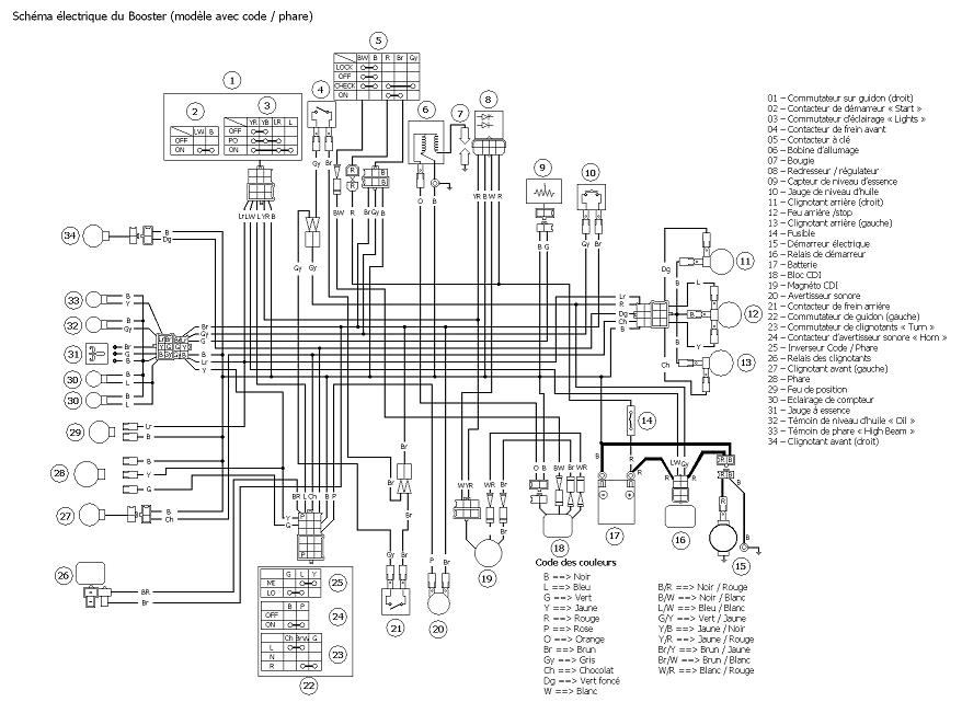

Prend un voltmètre et regarde s'il y a du ju qui pas dans ton relais clignotant (face avant fils marron et fil marron/blanc)
Regarde s'il y a du ju qui sort sur les fils desclignotants.
Je testerai la continuité des câbles si j'étais toi. Car c'est un faisceau "bricolé "
Moi c'est un rocket 1996 après possible que le commodo soit pas celui d'origine moi je ni connais rien du tout Jeff Lee mes mon klaxone marche il est sur le même commodo des clignotant . Et j'ai pris un testeur j'ai du jus dans la cosse donc la je suis un peu pommé
