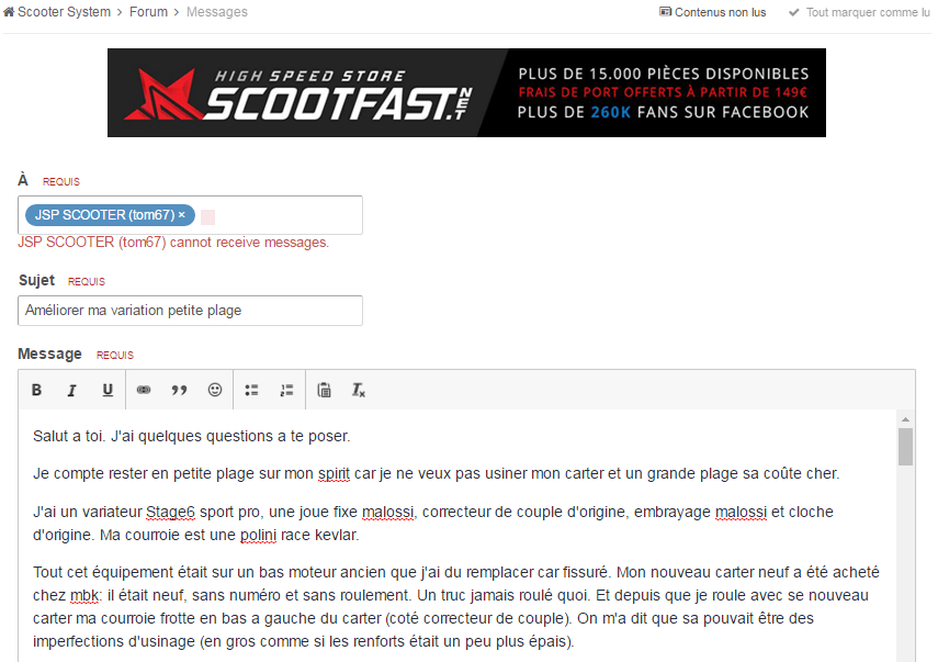

Salut a vous tous. Je voulais envoyer se sujet en priver @JSP SCOOTER (tom67) mais ca n'a pas marché
Donc tout le monde va pouvoir donner son avis lol.

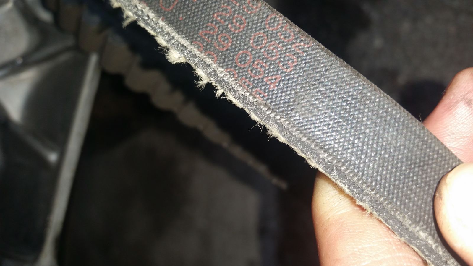

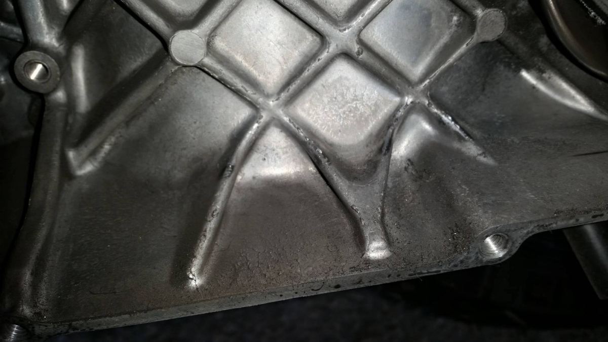

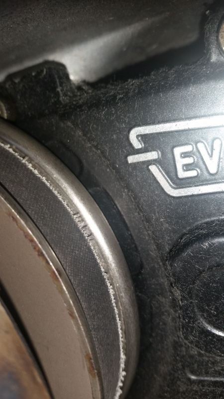

Tout cet équipement était sur un bas moteur ancien que j'ai du remplacer car fissuré. Mon nouveau carter neuf a été acheté chez mbk: il était neuf, sans numéro et sans roulement. Un truc jamais roulé quoi. Et depuis que je roule avec se nouveau carter ma courroie frotte en bas a gauche du carter (coté correcteur de couple). On m'a dit que sa pouvait être des imperfections d'usinage (en gros comme si les renforts était un peu plus épais).
12562619_10206899728105094_551425544_o.jpg.c33b222e636e133e2987f3ee1b55d426.jpg20151119_164150.jpg

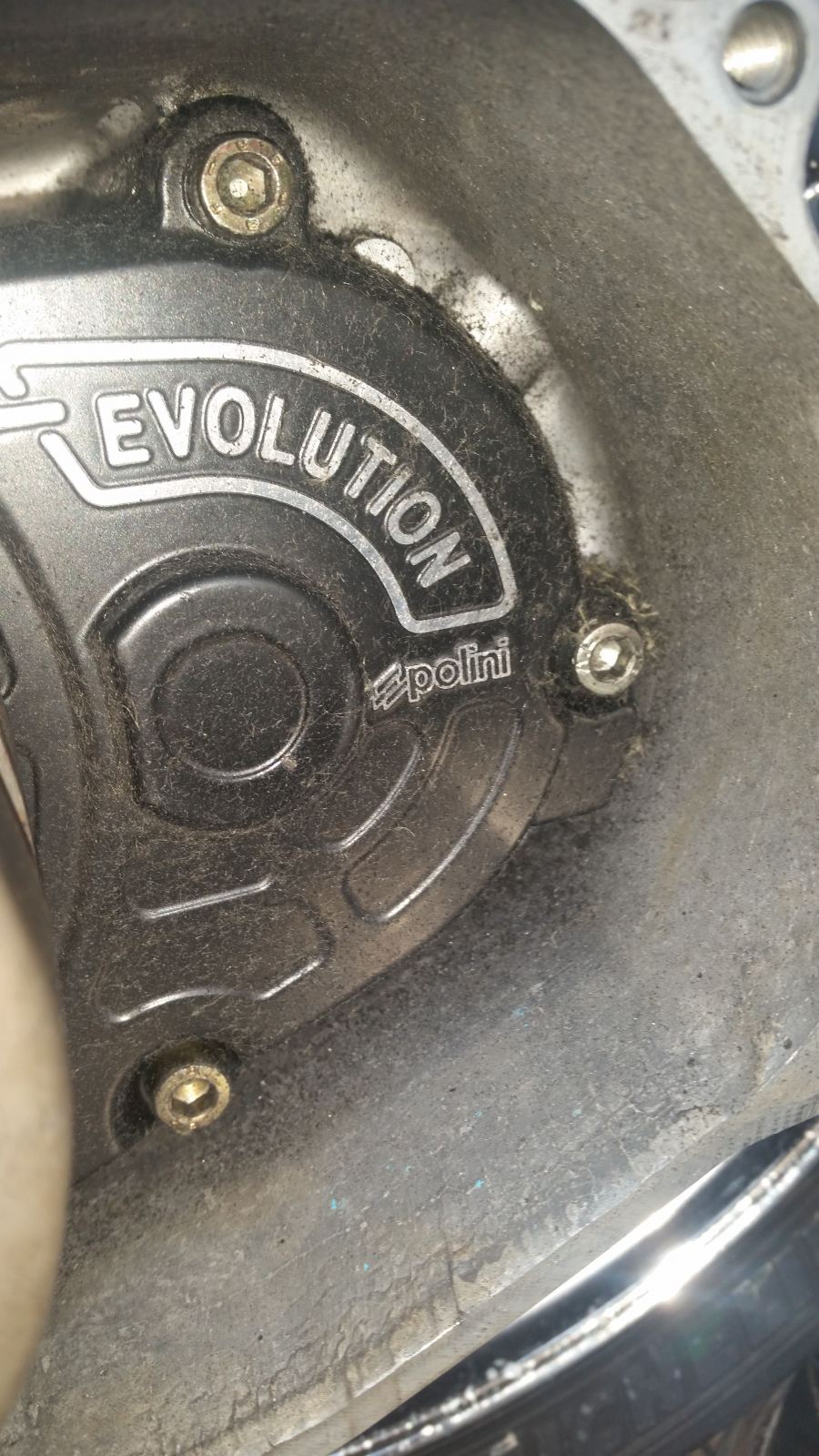

La poussière de la courroie.

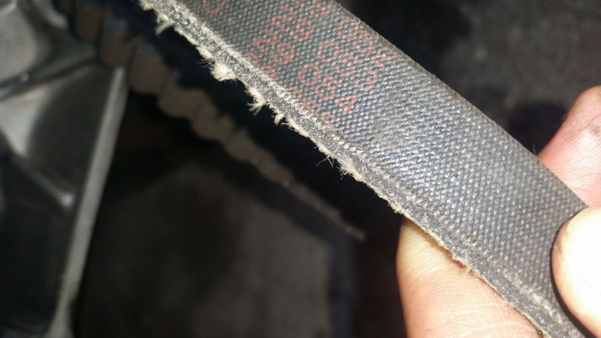

Et voilà ma courroie qui a seulement 3000km

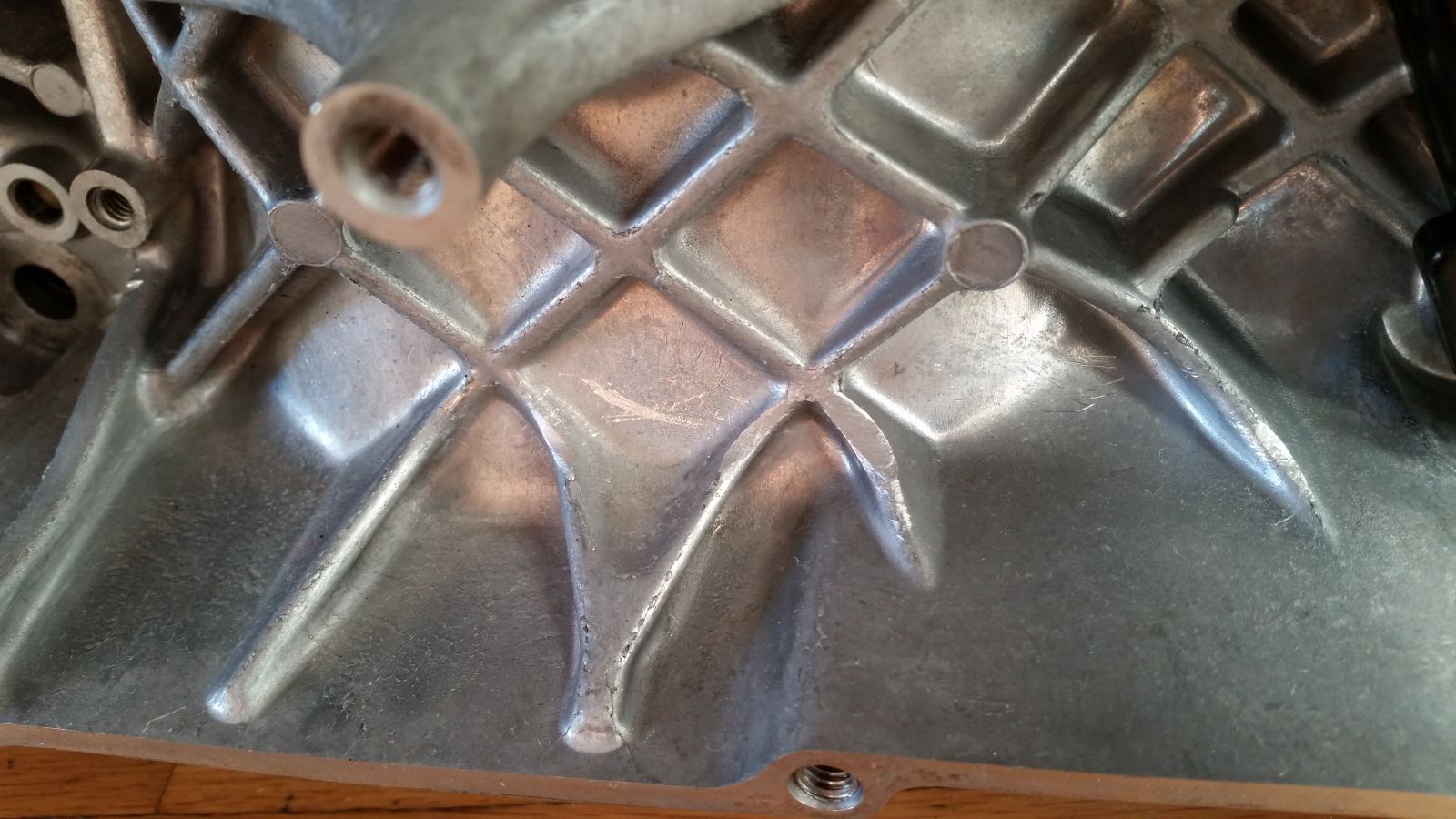

Du coup je me suis permis de limer la partie où ca frotte.

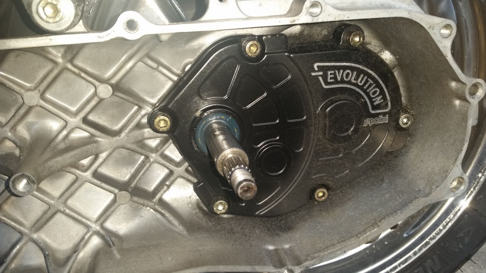

Derrière mon variateur il y a une rondelle et l'entretoise.
J'ai remplacé le système démarreur par une rondelle de la même épaisseur
Est ce que c'est courant se genre de souci en petite plage? Apparemment ça doit gêner juste au démarrage vu que c'est côté correcteur de couple.

Ma courroie (polini race kevlar) fait 16mm ce qui est acceptable . J'ai un souci quand je veux mettre les rondelles après le canon. Il faudrait que je place 2 rondelles pour que ma courroie soit en contact avec le canon et donc quelle soit pas écrasé par la joue fixe. Mais je peux en placer seulement qu'une. Car sinon ma noix de kick est seulement sur la moitié des cannelures du vilebrequin.
Est ce que ca peut abîmer mes cannelures du vilebrequin (d'autant qu'il est neuf)? Peut être l'arbre du vilebrequin coté variateur est genre 1mm trop court... A vérifier.

je met toujours les rondelles de sorte à ce que j'ai la moitié voir un peu plus de la moitié des cannelures de la noix sur ceux du vilebrequin.
Une courroie peugeot reste benefique et tu y gagne aussi en départ par rapport à la courroie d' origine qui est trop courte à mon gout, même posé sur le canon elle descend déjà dans le correcteur de couple, or avec celle de mon ancien Tkr elle est bien tout en haut du correcteur de couple.
Avec une rondelle de calage de 0,2 pour ma part et les galets optimale çà part comme une balle.
J' ai également viré tout le system du démarreur électrique derriere en y gardant l' entretoise et en rajoutant une rondelle pour combler le manque.
