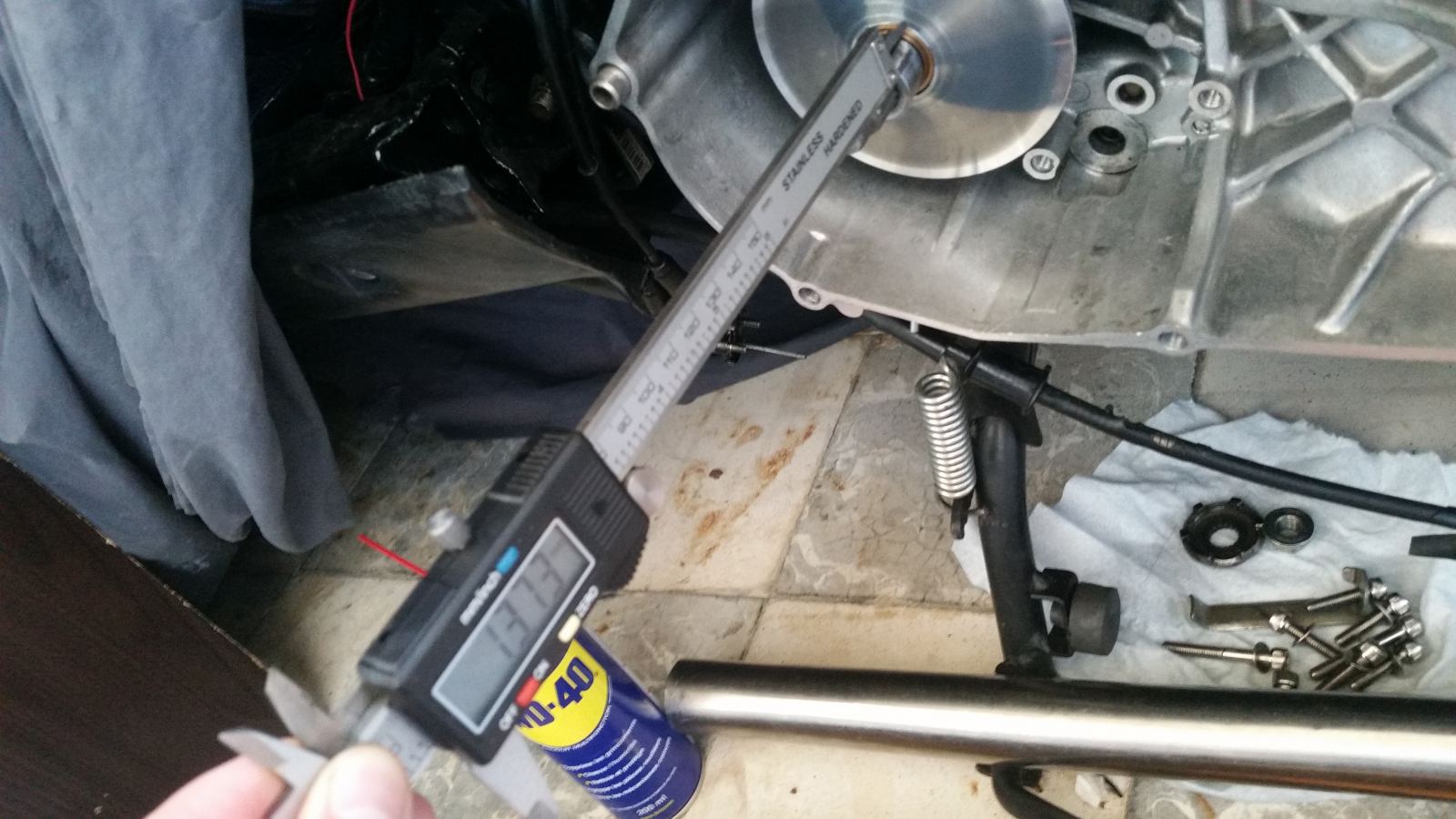

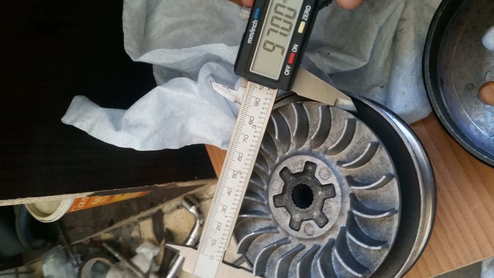

J'ai fait des mesures aujourd'hui.

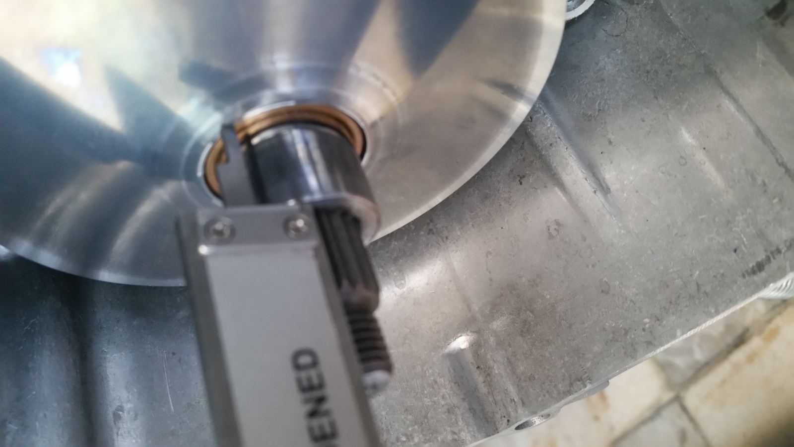

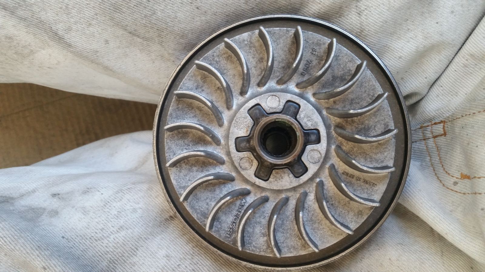

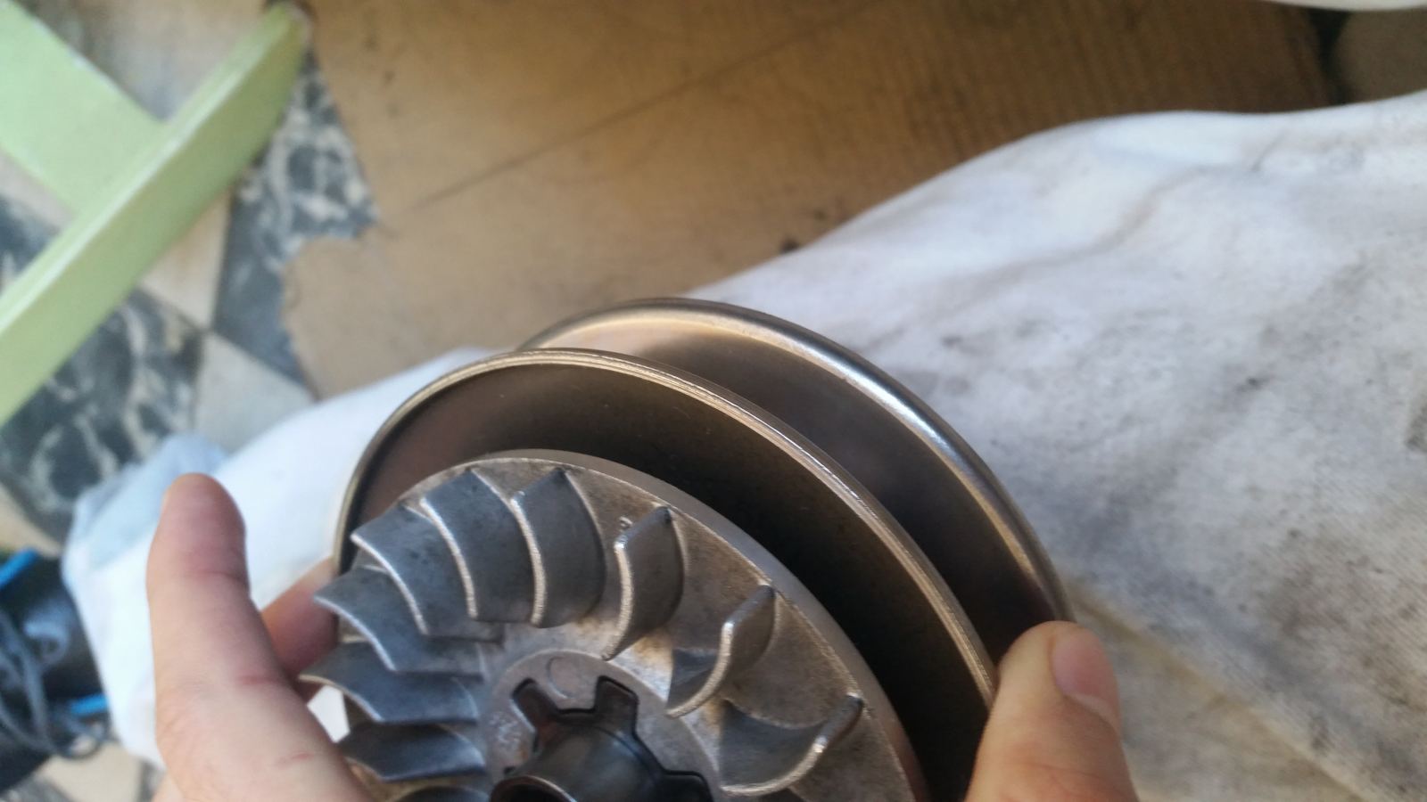

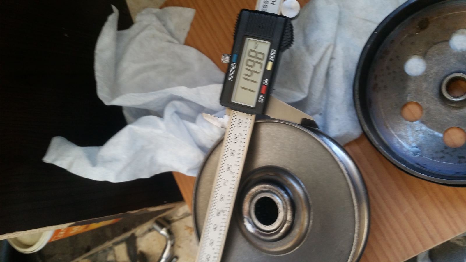

J'ai mesuré le diamètre de la joue fixe (97mm), le variateur Stage6 (96mm) et le correcteur de couple (115mm). Je suis étonné que le correcteur de couple soit si gros par rapport au variateur.

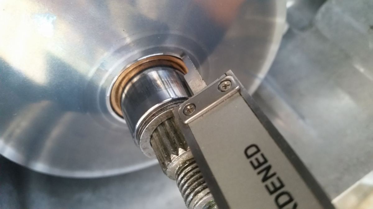

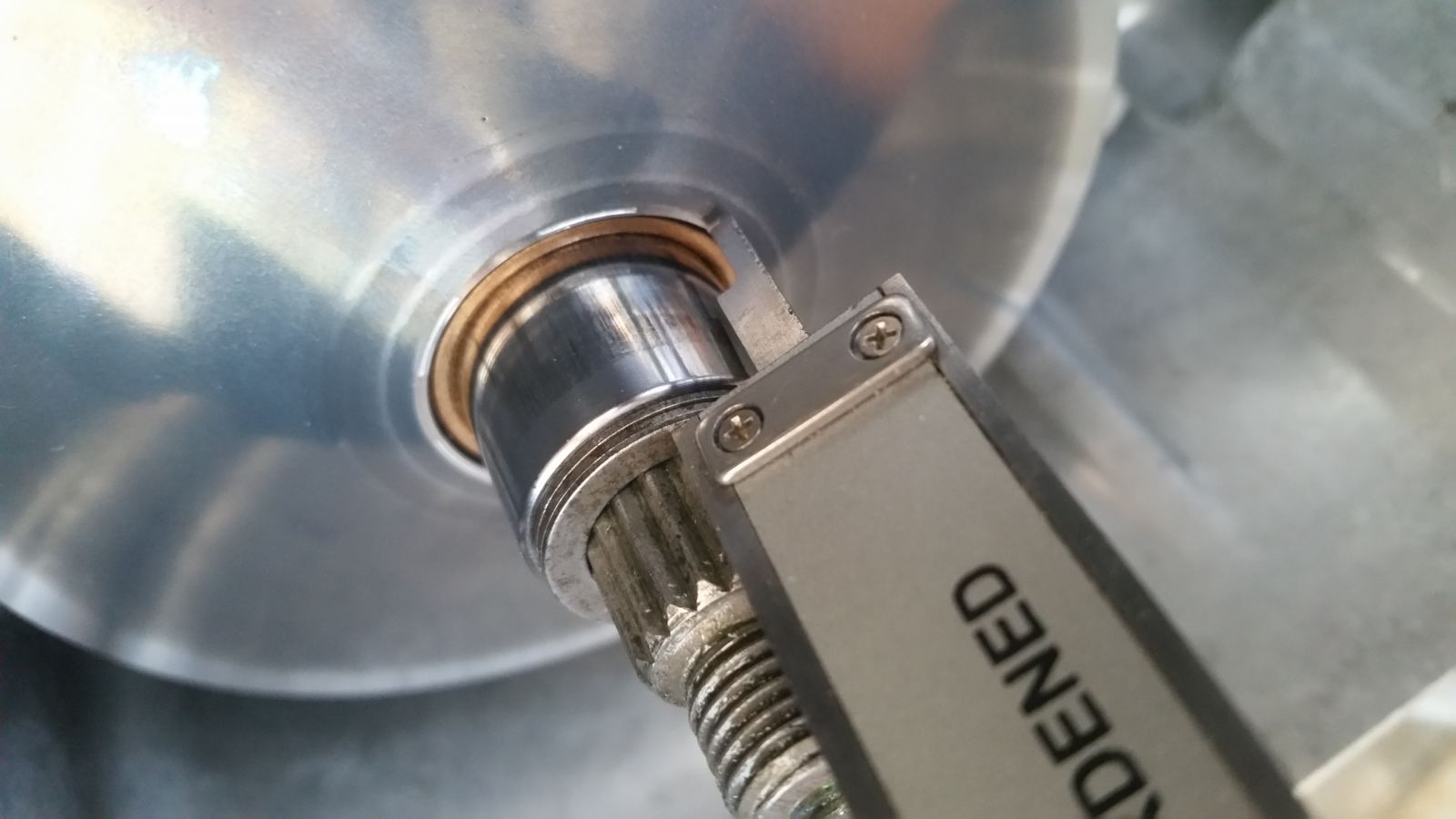

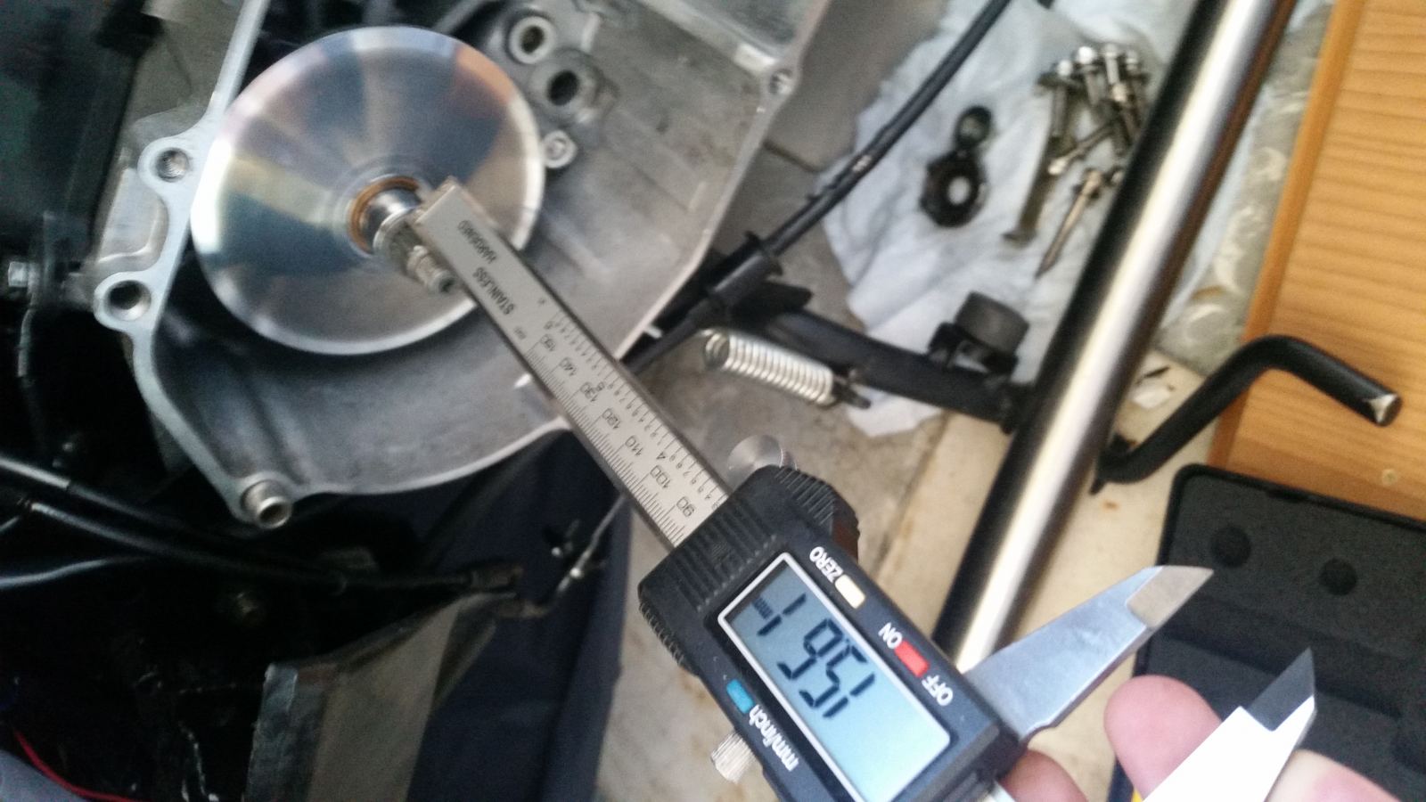

Ensuite j'ai mesuré la partie du canon restant quand on met le variateur pour mettre exactement le nombre de rondelles qu'il faut. Il me reste moins de 14mm (13.73mm) donc je suis censé mettre 2mm de rondelles. J'ai deux rondelles de 0.8 et une de 0.6.
Quand je met mes rondelles (je met les trois qui me fait 0.8+0.8+0.6=2.2mm) j'arrive a 15.61mm ce qui est pas mal car ma courroie et épaisse de 16mm.

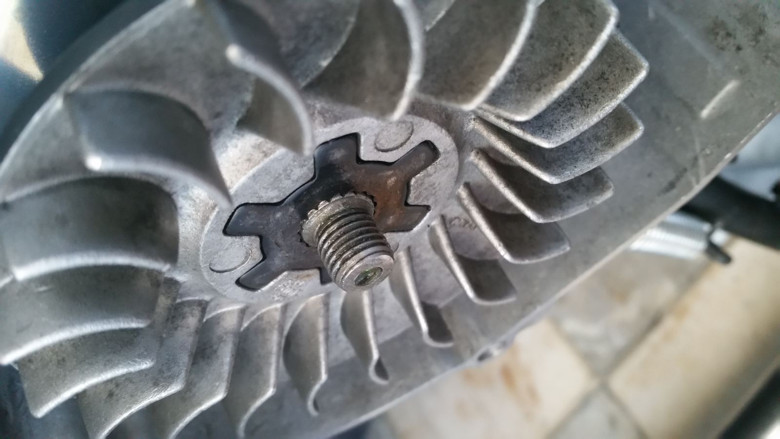

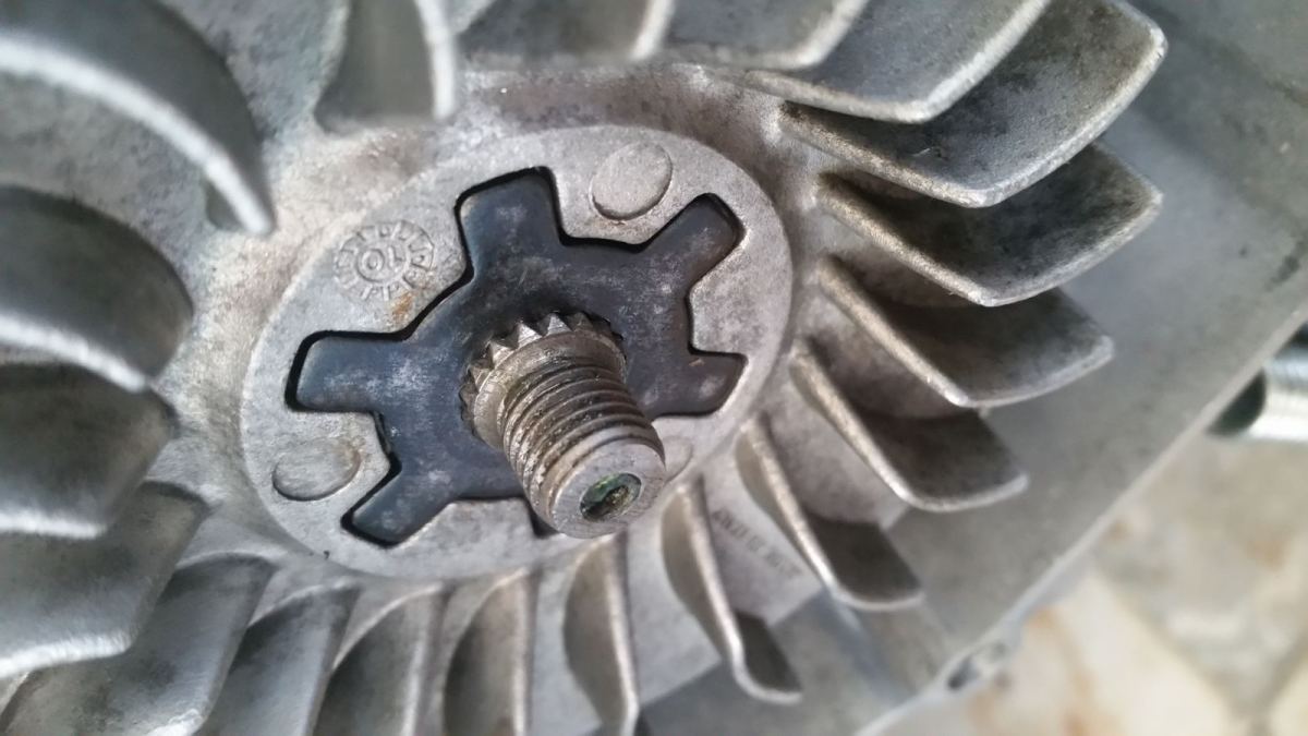

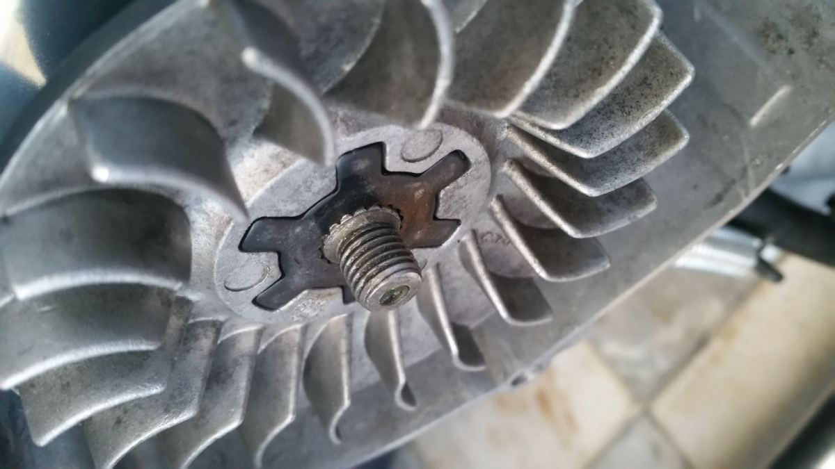

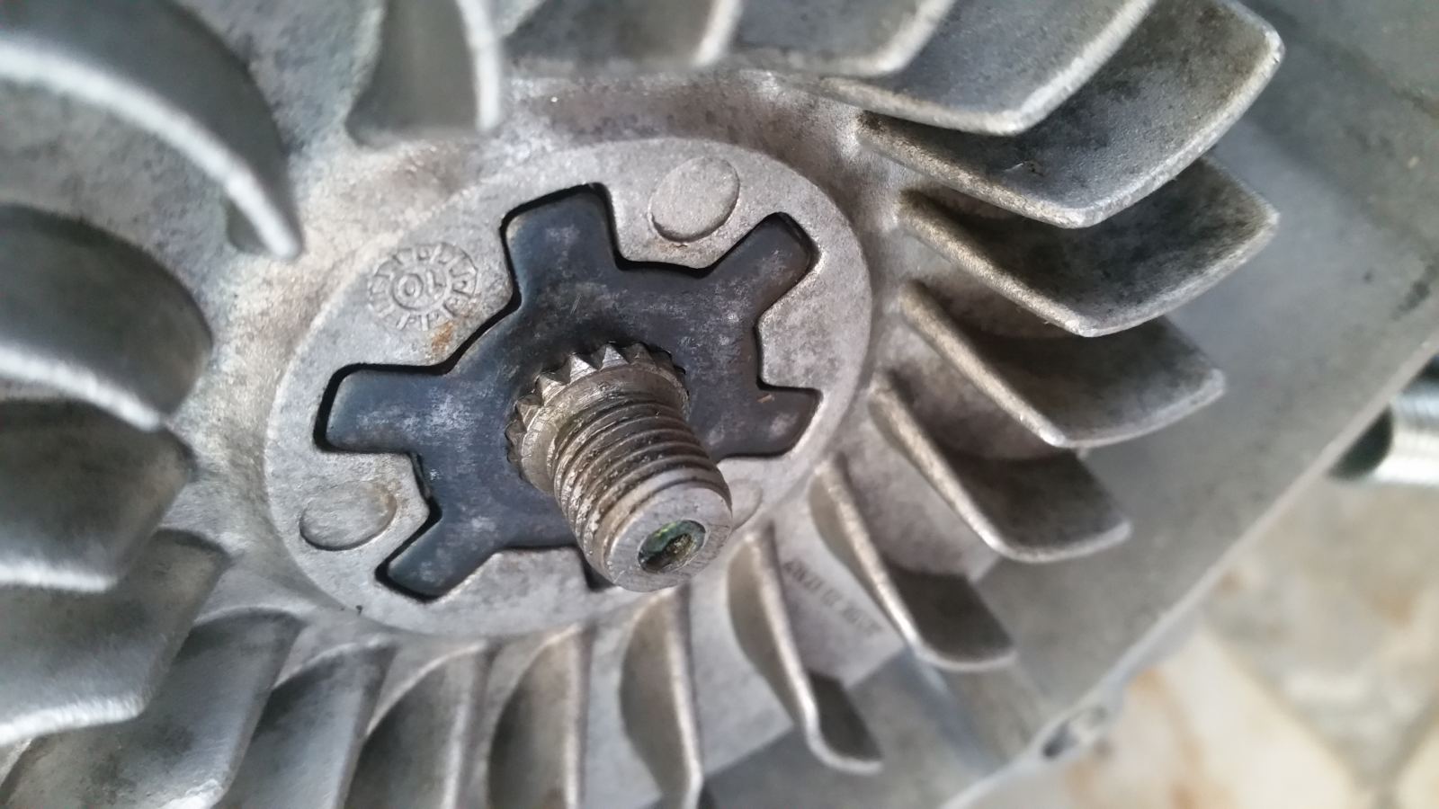

Le gros soucis c'est qu'après avoir mis ma joue fixe. Je net plus de cannelure de vilebrequin pour ma noix de kick.20160425_191240.jpg
Si je met une rondelle de 0.8 ca passe mais j'ai l'impression que ma courroie n'est pas au fond du variateur "au ralentit". Ce qui est logique car 0.8 + 13.7 = 14.5 ; 14.5<16mm

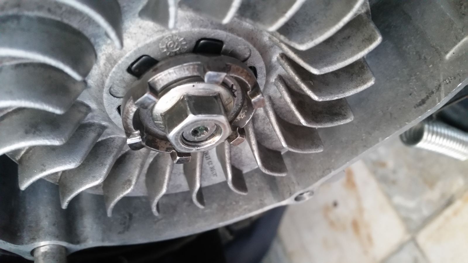

C'est résonable avec une rondelle: l'écroue sort a peine
J'ai vérifié l'arbre du vilebrequin côté variation qui fait 77mm ( si mes souvenir sont bon) et j'ai comparé avec un ancien vilebrequin de la même marque (artek k2).
Je me tâte a mettre une rondelle plus fine derrière le variateur (c'est une rondelle que j'ai mis a la place du système démarreur avec les ressorts). Est ce que je peux ?

Bas ma noix va être sur 1/4 des cannelures c'est beaucoup trop risqué. J'aimerai trouver une solution que ce soit top et j'utilise mon petite plage a 100%.
Plusieurs solutions que je sais même pas ce quelle vont donner:
Je soude cette noix sur la joue fixe.
Je met une courroie qui est mon épaisse donc plus usée :pascool:
Soit je retire des trucs derrière le variateur. Pour l'instant il y a l'entretoise et une rondelle (celle qui remplace le démarreur avec les ressort: c'est la même épaisseur). Je pourrais donc mettre une rondelle plus fine derrière le variateur mais je ne veux pas faire de connerie.

Je ne comprend pas tu vas mettre une Peugeot encore plus épaisse que celle actuelle ! Alors que celle actuelle tu n'arrive pas a être au plus bas ..... :) Te prend pas trop la tête non plus fait au mieux il tourne bien ton scooter, il y a pas énorme a gagner ;) .
à l'endroit ou tu mesure la courroie ne fait pas 16mm,
et ce n'est pas comme sa qu'on choisis l'épaisseur des rondelles, mais à la place qu'il reste pour la noix.
et au comportement au démarrage, plus c'est épais plus sa monte en régime (comme avec des ressorts embrayage plus dur)
